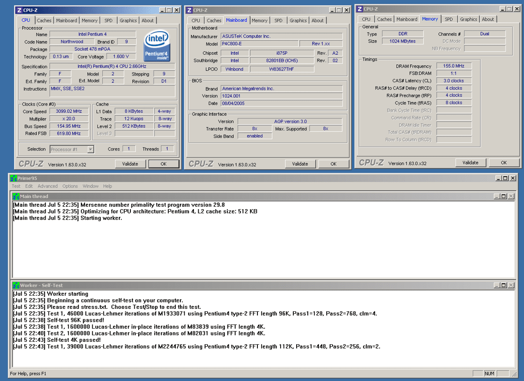

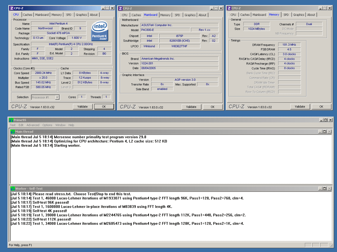

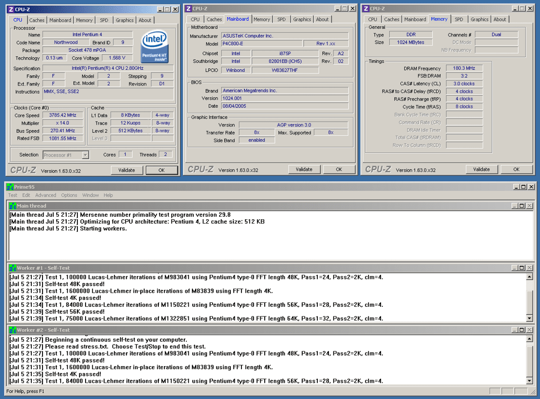

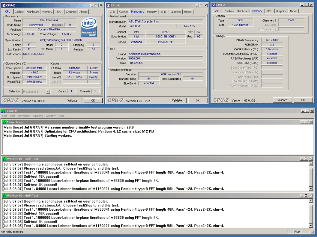

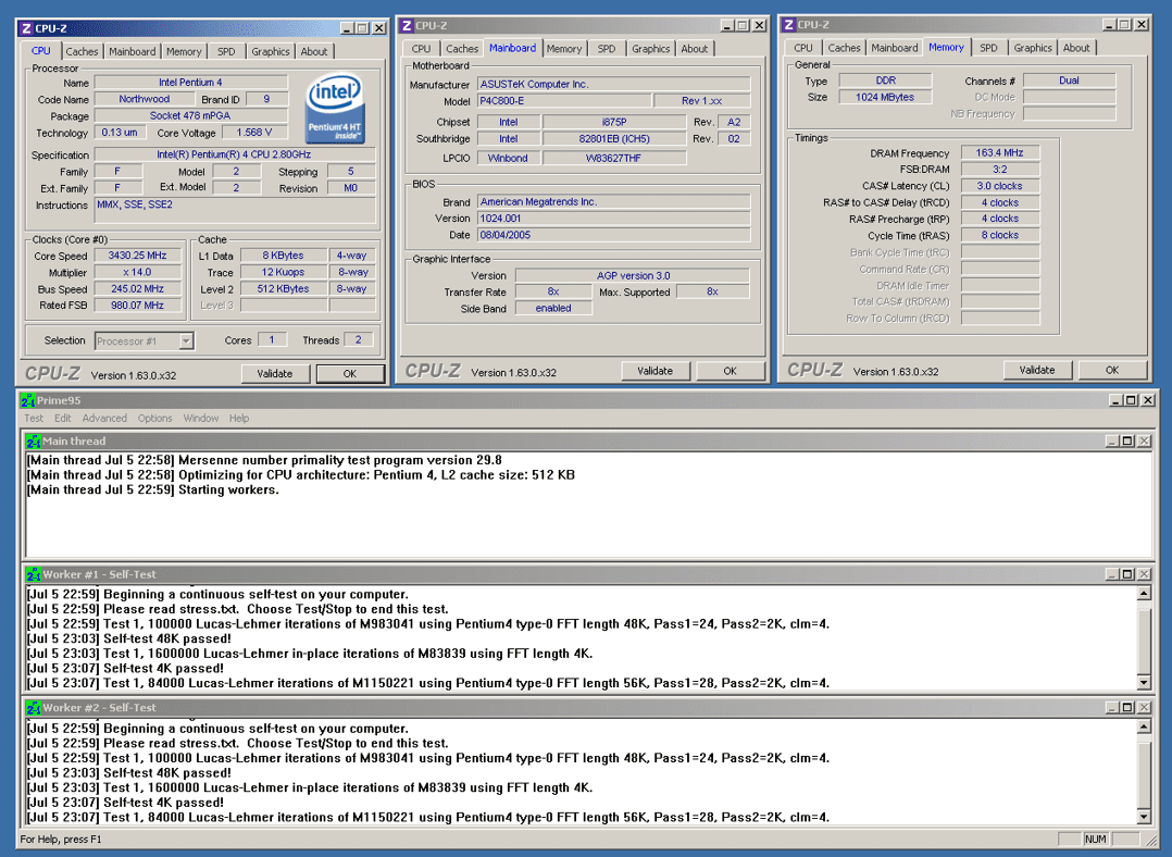

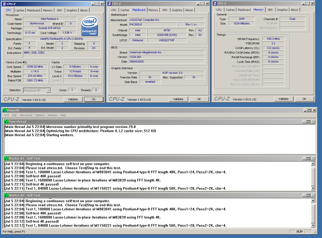

Doppelpost ftw: Getestet habe ich mit VDroop-Mod bei realen 1,6-1,61 Volt Last = Idle auf dem P4C800E-DLX mit dem Ziel den maximalen FSB in 5 MHz-Schritten für 10 Minuten Prime 29.8 Stabilität zu finden. Gekühlt wurde mit einem CNPS7700LED.
Ergebnis: die Vollkäfer 2,8er sind in der Gesamtschau von dem, was ich jetzt da habe, durchaus gut. Ebenso deutlich besser als mein M0. Der erscheint mir aber auch eher unterdurchschnittlich für das, was er eigentlich ist (keine Ahnung ob der beim Vorbesitzer schon verheizt worden ist). Die 270 FSB laufen sie übrigens auch bei deutlich weniger Spannung - ein schneller Test mit 1,58 Volt real waren kein Problem. Weiter bin ich noch nicht runter. Die eine CPU ist mit einer VID von 1,475 Volt echt niedrig, ergibt aber die gleichen 270 MHz FSB wie die 1,525 Volt Schwester. Sie sind von der Batch ja auch kaum auseinander. Spricht aber auch wieder dafür, dass Spannung an der Grenze dann nichts mehr hilft.

Nr.CPUStepping1Stepping2VIDProd.def. FSBmax. FSB @ 1,6 Volt realMultiDefaultOCprozentuales OCBemerkungPrime
12,0A/512/400SL5YRB01,521/02 Malay100140202.0002.80040%
22,66/512/533SL6PED11,52546/03 China133155202.6603.10017%
32,8/512/800SL6WJD01,47527/04 Malay200270142.8003.78035%30 Cap PCB, "477" Pin (-1VSS)
42,8/512/800SL6WJD01,52527/04 Malay200270142.8003.78035%30 Cap PCB
52,8/512/800SL6Z5M01,52532/03 Costa Rica200245142.8003.43023%30 Cap PCB
63,0/512/800SL6WKD11,47521/04 Malay200245153.0003.67523%30 Cap PCB, 250/255 Primed aber 2D-DarstellungsfehlerScreen verzockt. :)
