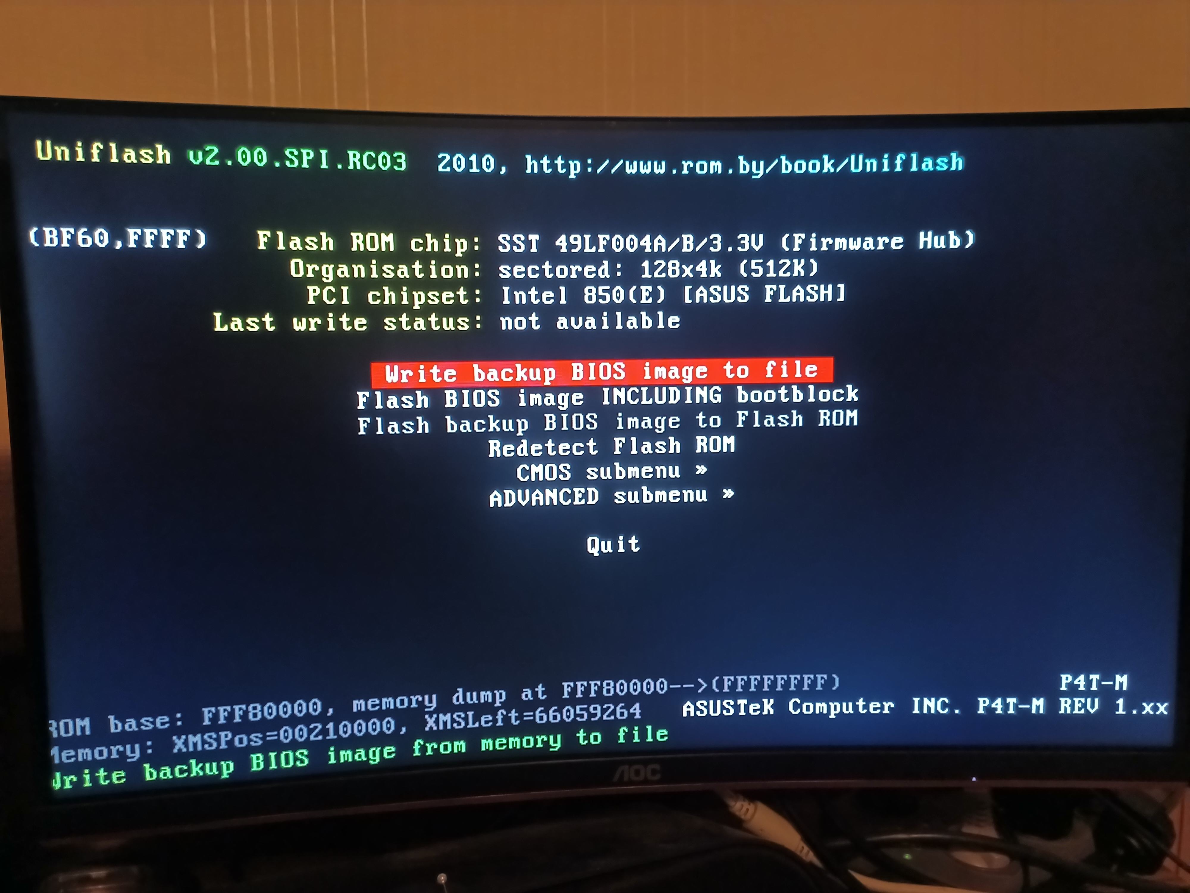

Ich hab jetzt mal award winflash 1.94 runtergeladen. System ist ein frisches Windows XP SP3. Wenn ich die Exe öffne, passiert gar nix... Im Taskmanager ist die exe permament mit 99% CPU Auslastung... Hat jemand eine Idee?
edit: Winflash 1.2 startet zwar, wenn ich dann auf "Save old Bios" gehe, kommt "This BIOS no Support Windows98/NT Mode!". Also dann Uniflash über Dos??
edit2: Bei uniflash (Ich nutze FreeDos von einer Boot CD, ist das ein Problem?) bekomme ich die Meldung "Sorry, but either you dont have a 486+ or CPU is in V86 mode"
Halleluja, mit einem echten MS DOS hat Uniflash dann funktioniert. Anbei das Backup von dem Medion Bios meines P4T-M, sodass ihr es mal vergleichen könnt. Und auch noch ein Screenshot von Uniflash, für weitere Informationen. Demnach hat der Bios Chip 512kb.

Halleluja, mit einem echten MS DOS....
Ja - hast ja geschafft - hat es sich ja schon erledigt.
Immer nur echtes DOS nehmen^^
Bios per Windows find ich auch heute noch irgendwie "falsch"
Cool, lässt sich das P4T-M also zurückflashen - Gute Arbeit und danke für Info !
