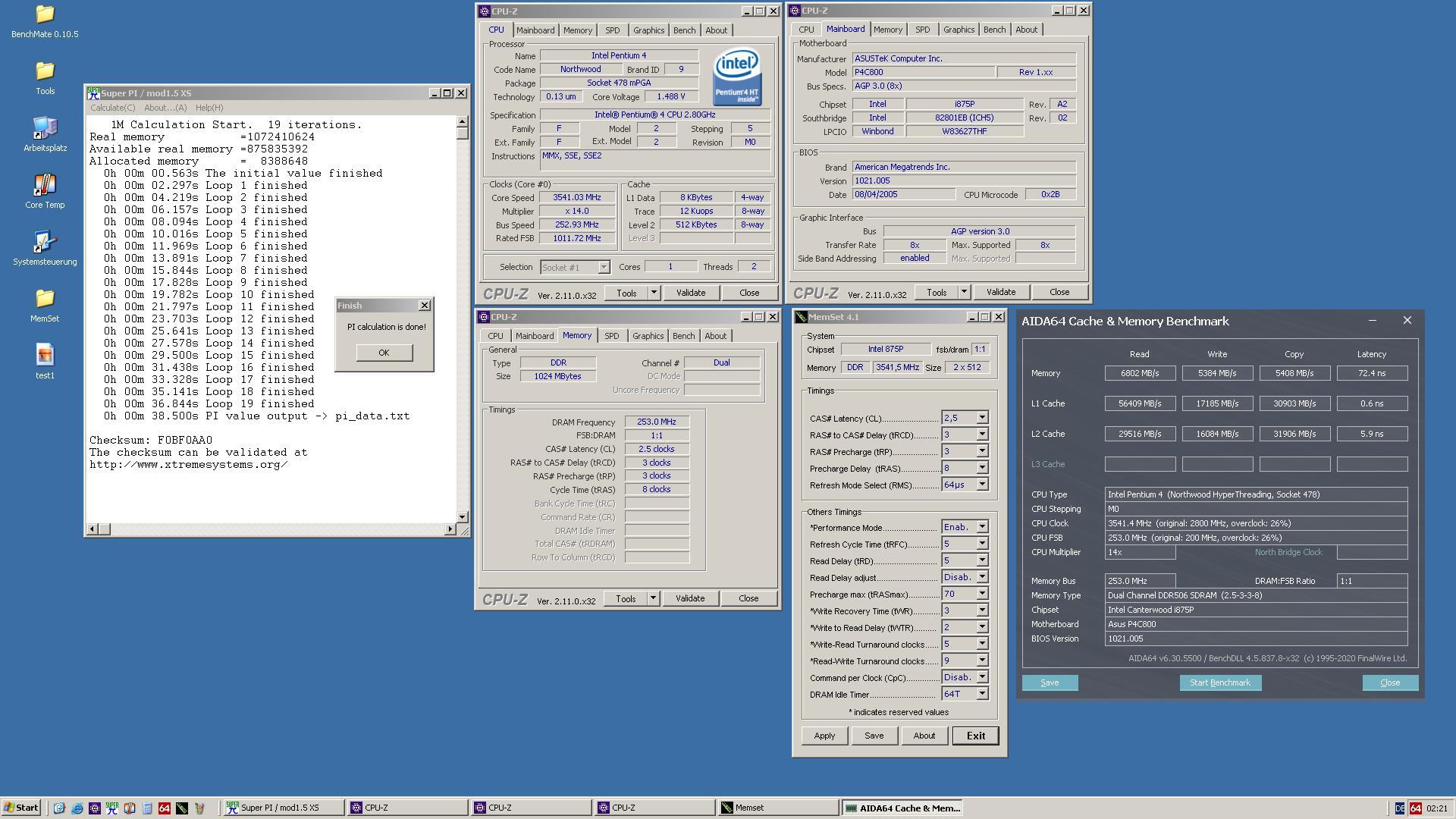

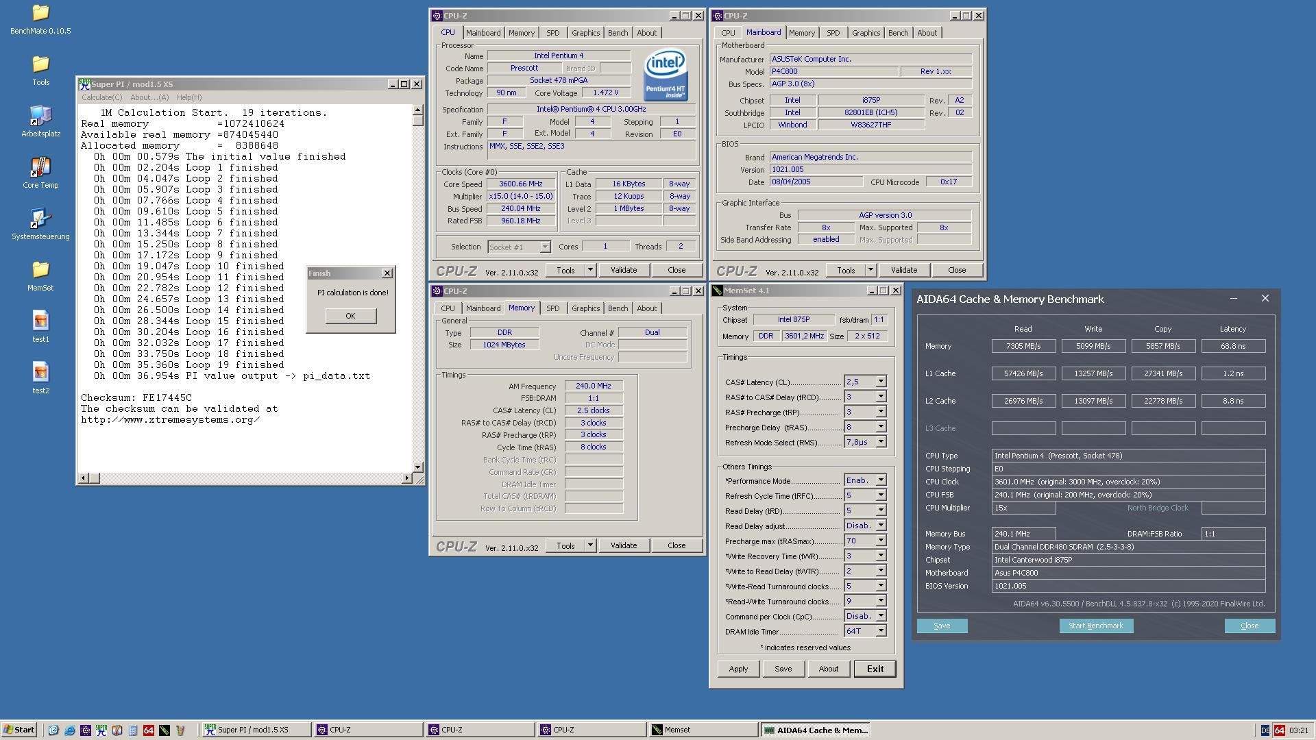

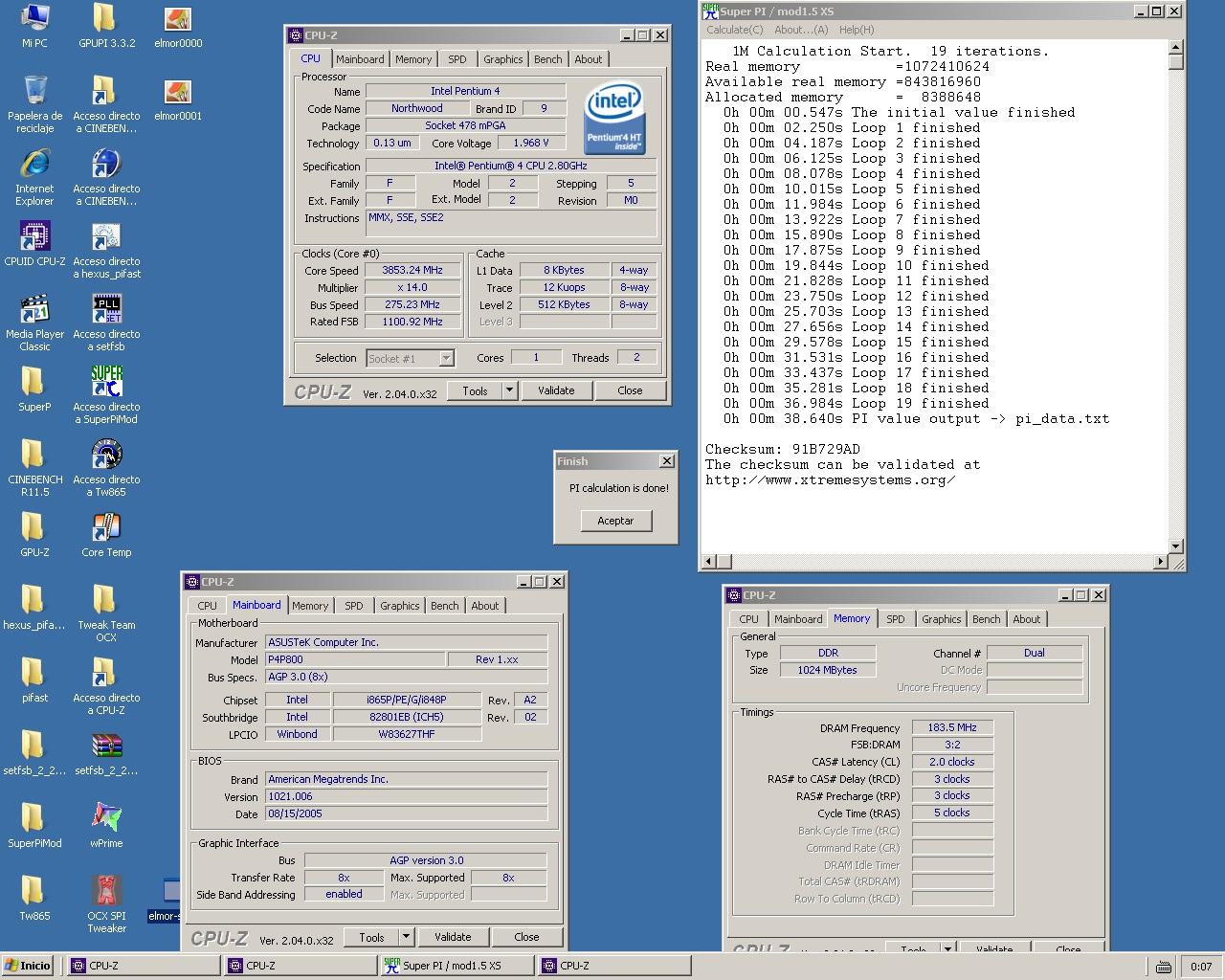

Ich hab mit den P4 bisher nur leicht am Takt gespielt aber da geht schon was:
- Northwood 3.06GHz ging ohne extra Spannung bis 3,5 GHz weitere Test folgen wenn Zeit
- 3 GHz Presskopf habe ich aus Zeitmangel bei 3,75GHz aufgehört
- 3.8 GHz 670 in meinem habe ich einfach Mal die Auto OC des ASUS P5ND2-SLI angeworfen und er lief auf 4.25 GHz
Wenn im Home-Office mal wenig los ist nächste Woche klemm ich mich da nochmal rein. Da geht bestimmt noch was.

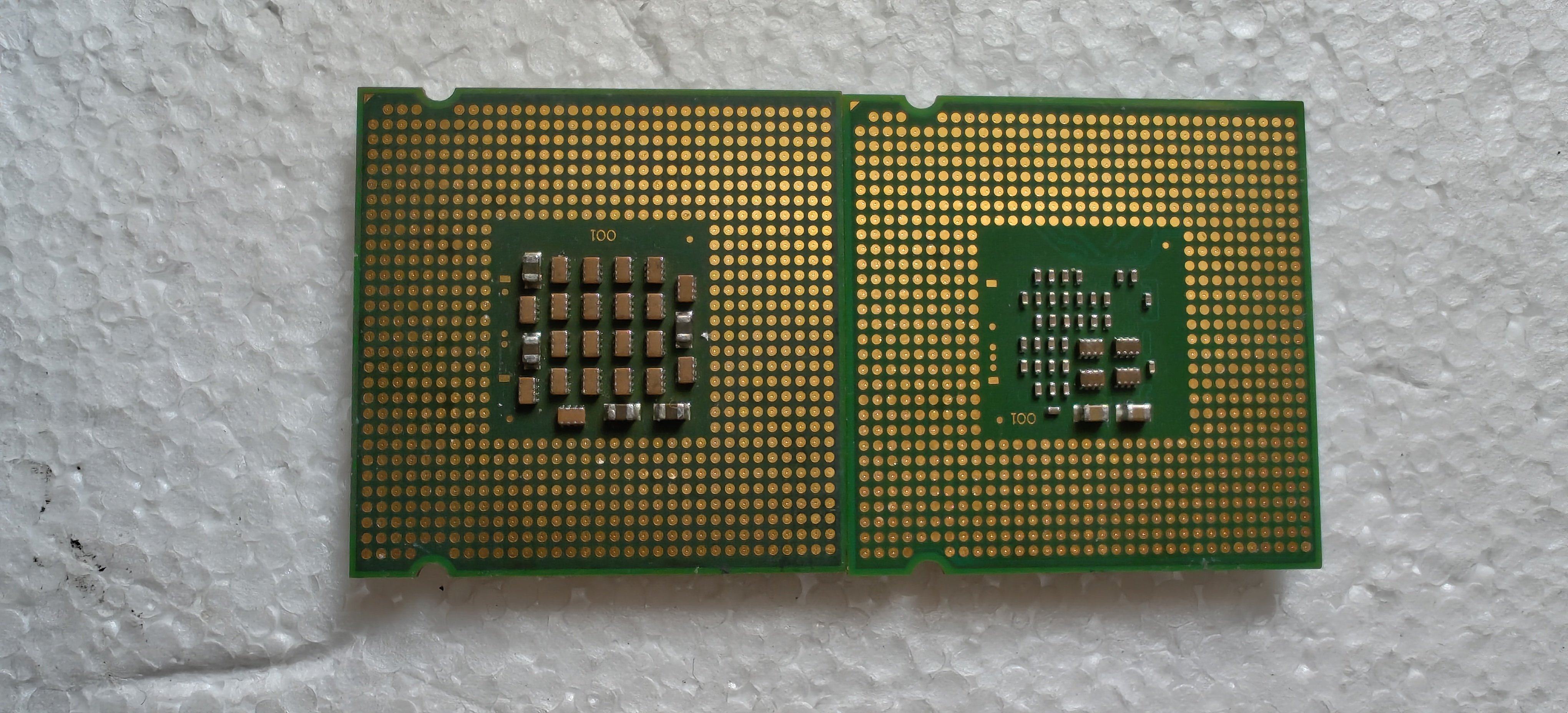

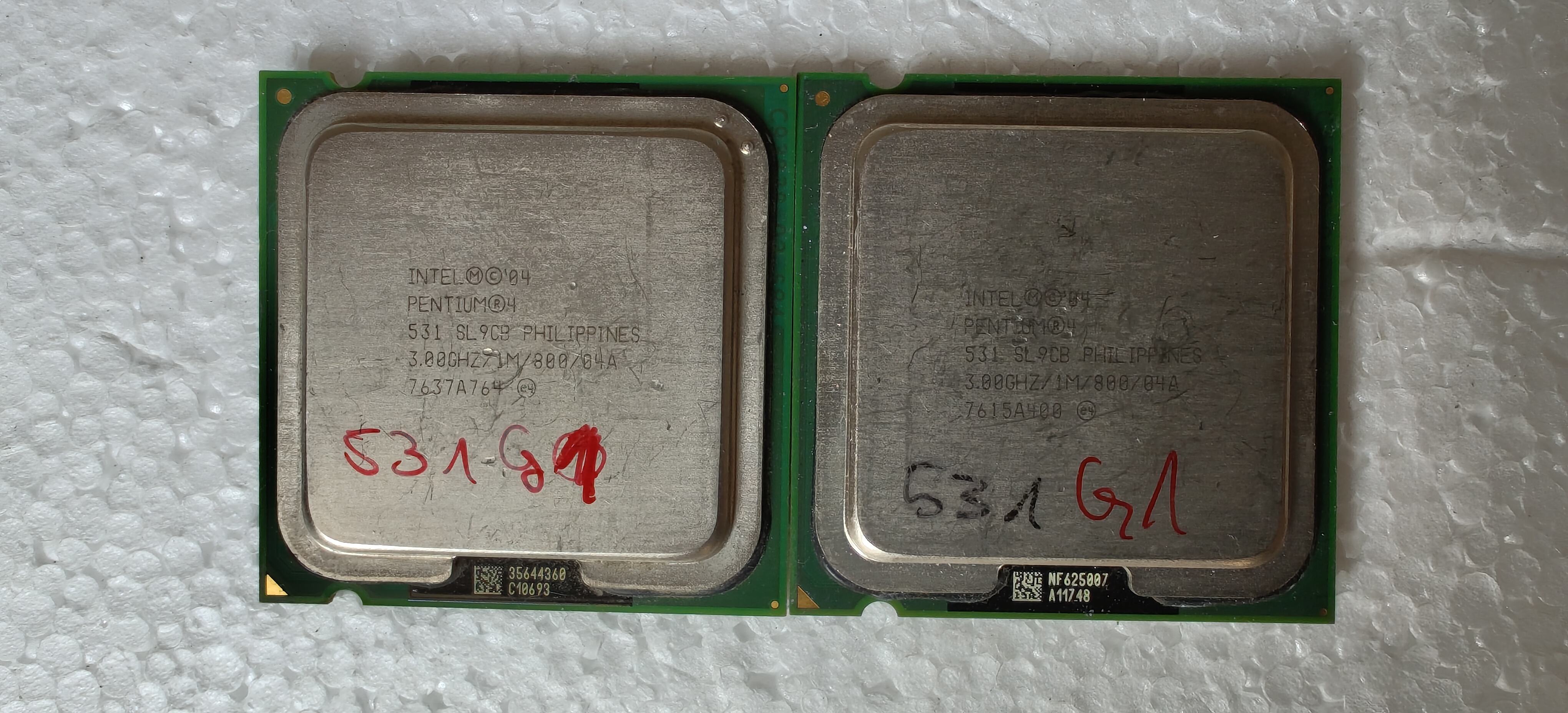

Zwei 531er G1 Prescotts, aber völlig unterschiedliche Substrate und Rückseiten.
Das ist mir jetzt schon bei mehreren "Pärchen" aufgefallen, bei zwei 651ern ist es ähnlich.
Ansonsten wirkt dieser Kandidat hier bis jetzt sehr vielversprechend :) Ist ein 541er E0.

¿Alguien puede decirme algo sobre esto?
Dos Prescotts 531 G1, pero sustratos y soportes completamente diferentes.
Ya lo he notado con varias "parejas", es similar con dos 651.
Por lo demás, este candidato parece muy prometedor aquí hasta ahora: Es un 541 E0.:)

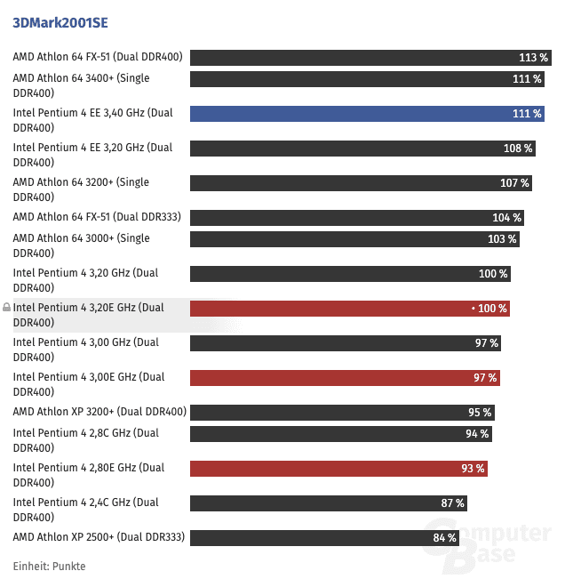

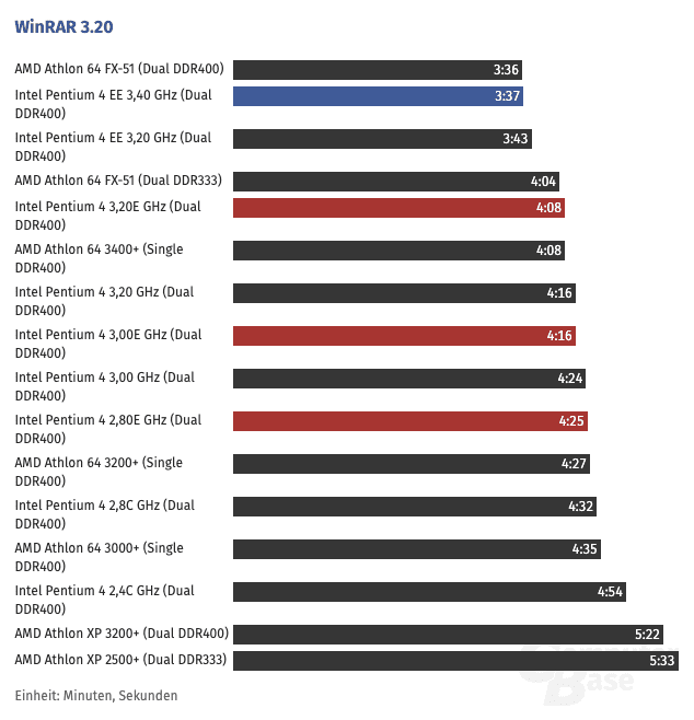

Was die 775er Varianten angeht bin ich überfragt, mein Text oben bezieht sich auf 478, also Northwood vs. Prescott-1M. Bei 775 gibts ja auch noch den 2M Kern, da sieht das wieder anders aus, außerdem hast du auf 775 ganz andere Ausgangstaktraten, denn das höchste der Gefühle auf 478 waren 3,4GHz sowohl für Northwood als auch Prescott.

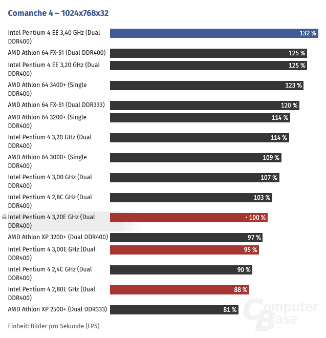

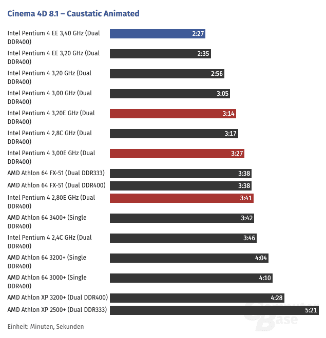

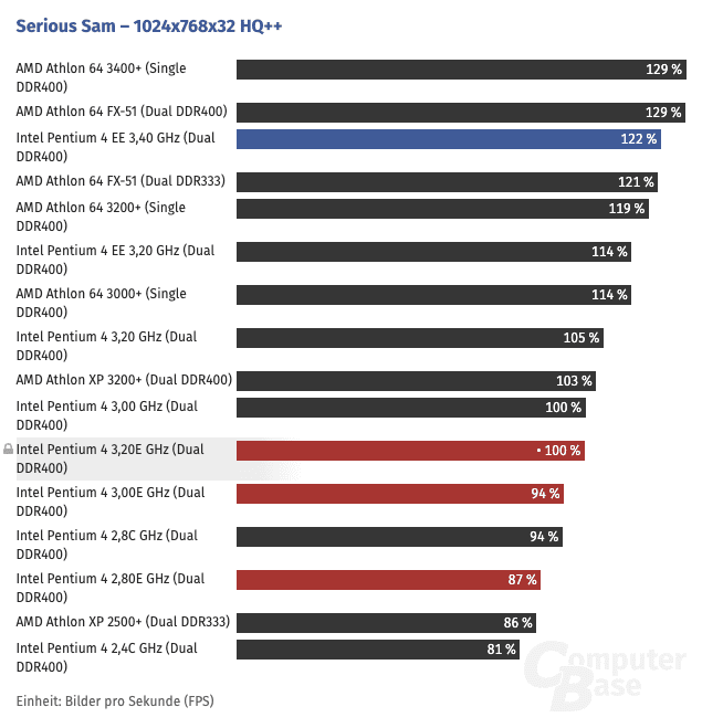

Ein halbwegs frei atmender Northwood auf sagen wir 15x250 1:1 (3,75 GHz) wird mit einem 3,8 GHz Prescott locker fertig. Der Prescott bräuchte ungefähr 200-300 MHz mehr Takt je nach Anwendung / Game um aus dem Schatten hervor zu treten, entsprechend weniger, wenn er auch mehr FSB zugestanden bekommt, aber er wird in vielen Fällen einfach etwas mehr Takt benötigen.
Es gab manchmal Parität (3,2E (Prescott) vs. 3,2 Northwood):
Manchmal gab es ca. 5–15% Differenz zu Gunsten des Northwoods:
Bildschirmfoto 2024-10-07 um 19.39.37.png Bildschirmfoto 2024-10-07 um 19.40.06.png Bildschirmfoto 2024-10-07 um 19.47.03.png
Und manchmal lag auch der Prescott etwas vorne:
Je nach dem halt, wie stark eine Anwendung oder ein Game auf den Cache angesprochen hat.

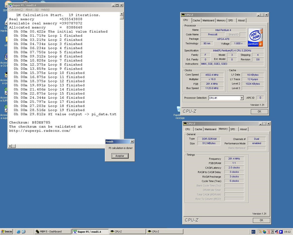

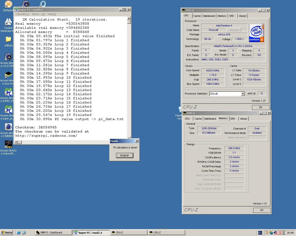

Einen 3,8er Prescott auf 4,25 GHz zu heben, ist ungefähr so unspektakulär wie ein 2,8er Northwood auf 3,45 GHz zu heben – in Relation gesehen, nicht falsch verstehen.
Die Sache ist, dass du ja eher eine CPU mit geringem Multi willst, denn die Netburst Architektur profitiert unheimlich stark von einem hohen FSB. Die ca. FSB225 von deinem Beispiel sind da alles andere als optimal. Ist so ein bisschen wie angezogene Handbremse. Beim P4 OC wollte man eigentlich immer einen sinnvoll niedrigen Multi zwischen 13-16 haben, damit mindestens FSB250 1:1 drin ist, idealerweise aber eher irgendwas in Richtung FSB275 oder FSB300 1:1 um da wirklich Dampf im Kessel zu bekommen.
Alles klar! Danke! Stark vereinfacht dargestellt Multi runter FSB hoch. Ziel FSB 250+ am besten 1:1 zum RAM. Da habe ich was zum tüfteln. Danke
Viel interessanter Input danke! 478 nehme ich mir nochmal vor, und dass die Northis sogar schneller waren, ist gut zu wissen.
Was 775 angeht, habe ich jetzt einen 4.35GHz Prescott 1M gefunden (531 G1) und einen 4.4GHz (560J E0). Deutlich mehr wird mit Luftkühlung schwierig. Die Leistung ist nicht unterirdsich, aber ich würde den Takt auf einem zeitgemäßen Board (z.B. mit dem nur auf 200MHz spezifizierten NF4 IE Chipset) niemals hinbekommen. Der wird auf jeden Fall kein Taktmonster sein. Der HWBot WR liegt bei unter 270MHz über alle NF4 IE Boards. Und das Board wäre für nen Retro Build gesetzt, weil noch 2005 erschienen.

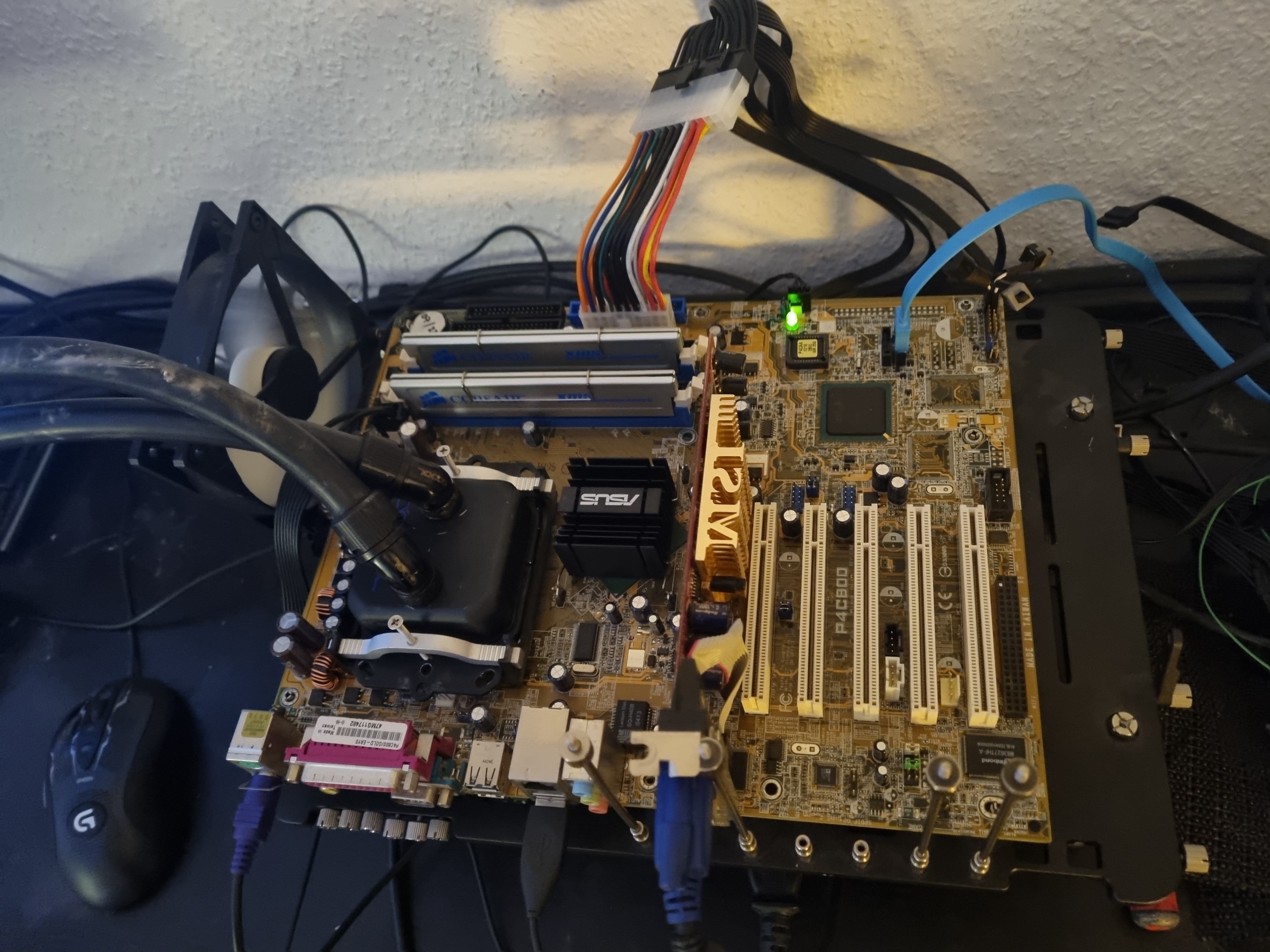

Hab das System ja damals vor ca. 2 Jahren nicht weiter verfolgt und irgendwie direkt wieder abgebaut, aber heute mal wieder ausgegraben. :)

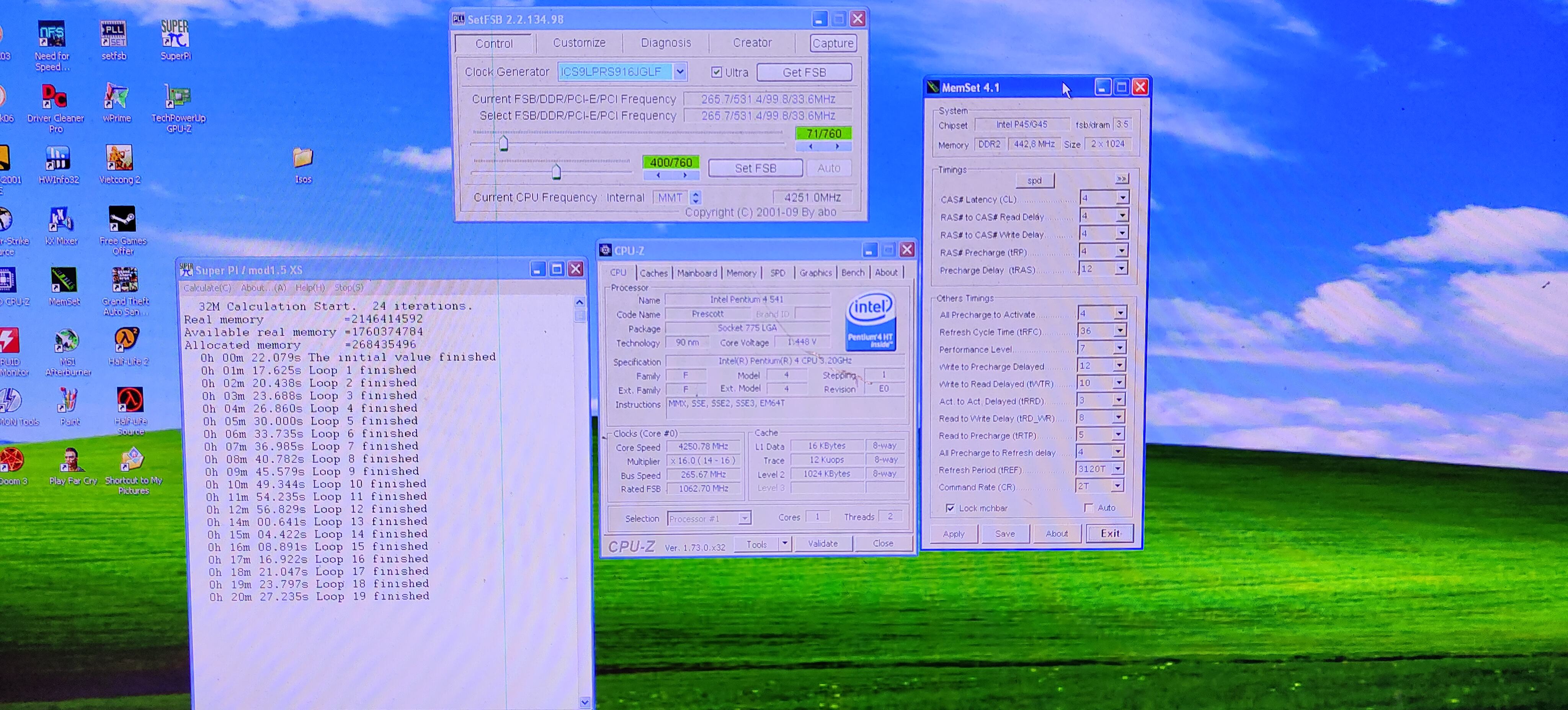

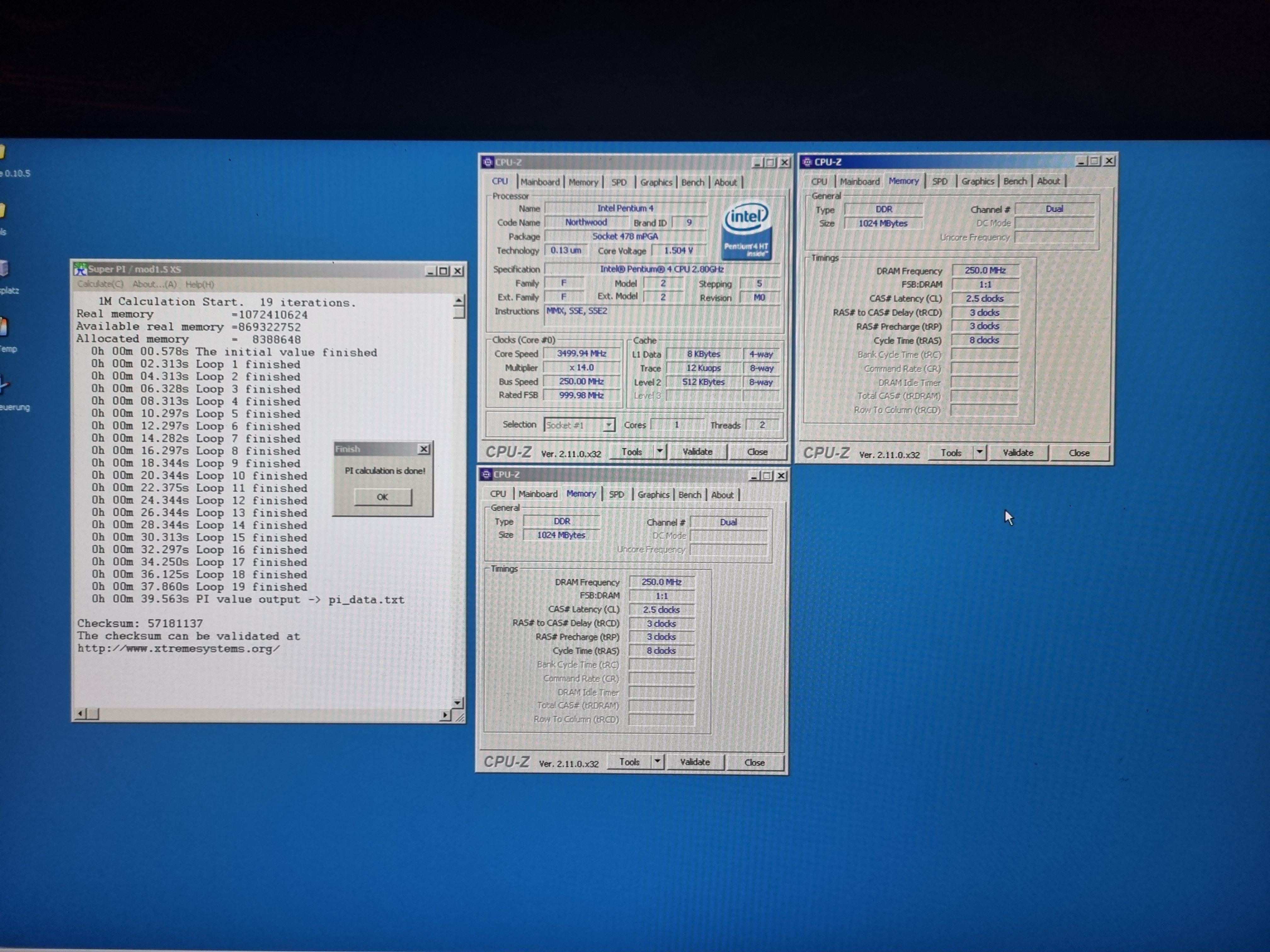

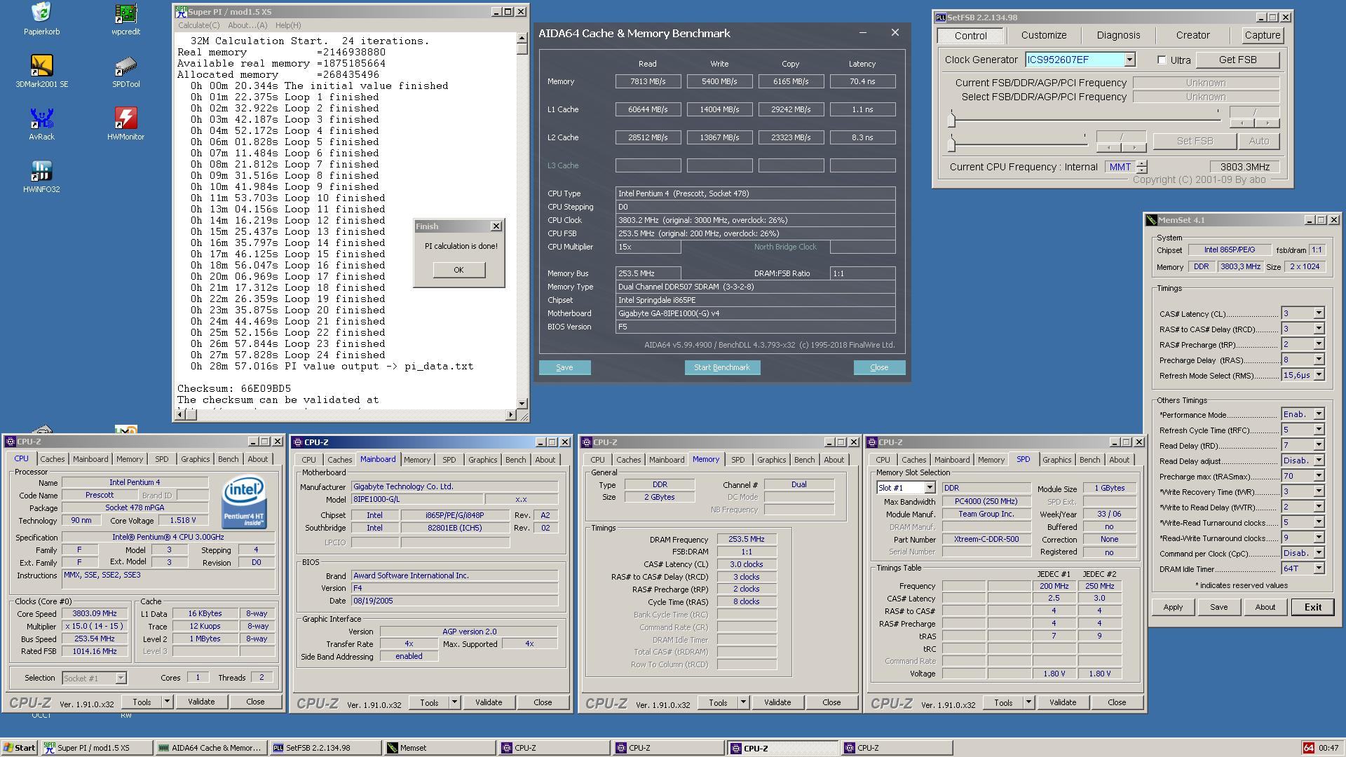

Aktuell noch keine Ahnung was ich da treibe, aber 250MHz 1:1 scheinen zumindest schon mal zu laufen. Ist ein P4C800 + SL6Z5 + TCCD.
Bei dem RAM hab ich aktuell nur die Primärtimings auf 2.5-3-3-8 gestellt, sonst nichts.
Das Board müsste noch mehr FSB abkönnen und den Ram kann man notfalls auf 3-4-4-8 stellen. Die entscheidende Frage ist halt, wann die CPU keine Lust mehr hat. Takt-technisch sollte noch was gehen, aber die können auch schnell in ne FSB Wall rennen, und dann ist Ende im Gelände. Unter 40s mit nem 2.8GHz Northwood ist aber schon ganz gut. Pentium D 830 macht im Ausgangszustand bei mir 43s mit straffem DDR2. ^^
Hatte auch mit mehreren CPUs um die 250MHz FSB die Grenze. Mit passender CPU geht auch mehr.:d
Die Intel Chipsätze machen auch die 300MHz mit (vermutlich nicht alle). Dann muss man halt auf Sachen wie CPC, PAT, strap und tRD achten (#178).
Mit TCCD Riegel würde ich auf dem Intel keine 3-4-4-8 fahren wollen. Perlen vor die Säue. Der Memorycontroller schafft je nach Riegel die 300MHz mit Cl2,5.
Also mit 260MHz bin ich jetzt erstmal im Blackscreen gelandet, muss mal schauen woran es liegt. :)
Werde erstmal den Ramteiler runter setzen.
Edit: Ramteiler bringt nix, 255MHz klappt auch nicht.
Eventuell mag die CPU nicht mehr FSB, kann ja ansonsten nicht allzu viel einstellen auf dem Board.
Hab noch ein wenig die Performance angezogen, aber bei 253-254MHz scheint hier leider Schluss zu sein. Werde mal eine andere CPU testen! :)
Kannst du den tRD Wert erhöhen und den Performance Mode deaktivieren? Eine Latency von ~70ns ist recht niedrig. Soweit ich mich erinnern kann, habe ich die beim 865PE nicht tiefer bekommen. Nicht dass doch der Chipsatz hier timing technisch am Ende ist? Kann auch Blödsinn sein.
