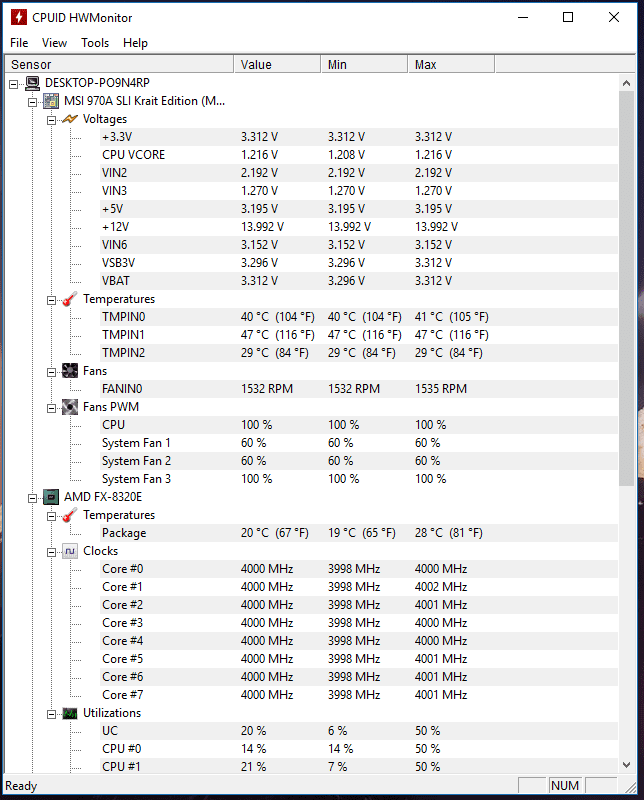

Also bei den Einstellungen müssten dann eigentlich auch die vollen 4GHz gehen. 3,2 war ja nur zum Testen, das packt man auch bei deutlich niedrigerer Spannung. Falls Du jetzt zufälligerweise auf den Geschmack gekommen bist, kannst Du den Turbo auch auf etwas mehr als 20x stellen, wenn Du ohnehin dabei bist - zumindest soweit die CPU dabei noch fehlerfrei rechnet...;) Dazu solltest Du Dich aber dann ein bisschen belesen, wie viel Temperatur für den Prozessor etwa ok ist(kenne mich bei AMD wie gesagt in den genauen Details nicht aus). Die CPU sollte eigentlich stabil sein, wenn Du den VCore beim gewünschten Takt ca. 50-70mV über die letzte Einstellung stellst, die bei 5-10 Minuten Prime stabil war. Der Spielraum verhindert, dass durch schleichende Verschlechterung der Spannungsversorgung und CPU mit der Zeit wieder Instabilitäten auftreten.
Wie Du siehst, hat das Mainboard ein Offset von ca. -25mV. Das kann man dabei grob miteinbeziehen. Je höher die Spannung, desto höher die Stromaufnahme und Temperatur. Viel Spaß beim Einstellen und gute Nacht.:sleep:
Edit: Ich sehe gerade noch, dass bei Deinem Screen bei der 5V Schiene 3,irgendwas steht. Das kann ein Auslesefehler sein, kann aber auch sein, dass das Netzteil doch eine Macke hat. Falls es mit der erhöhten Spannung bei 4GHz nicht klappen sollte, muss man sich das nochmal genauer anschauen.
Edit2: Auch fast 14V auf 12V sind ein bisschen hoch finde ich. Wie gesagt, einfach mal testen, dann muss man weiter sehen.

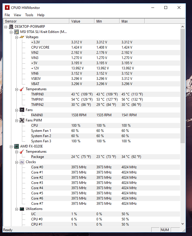

hab wieder auf 4,0 ghz hochgetaktet und die Spannung auf 1,45 erhöht. Leider hat sich der Wert bei der 5V bzw. 12V Schiene nicht verändert.
Dann teste ich morgen das Ganze und wenn alles stabil läuft, werde ich, zu Wahrung der Stabilität, um weitere 50mV erhöhen.
Hab vielen Dank und gute Nacht :)
:eek: Wow über 1,4 Volt, damit könntest du schon fast 5,0 GHZ probieren, du musst so damit rechnen, dass die CPU Temps ordendlich nach oben gehen unter Last, probiers halt aus, aber normalerweise sollten ca 1,2 Volt für 4 GHZ reichen.

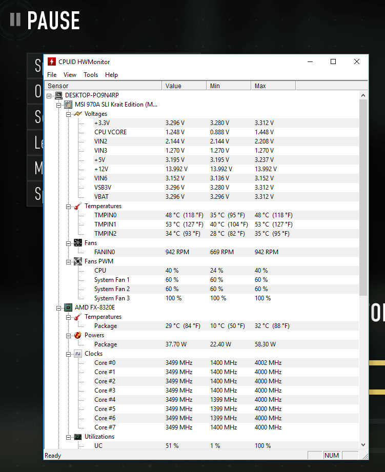

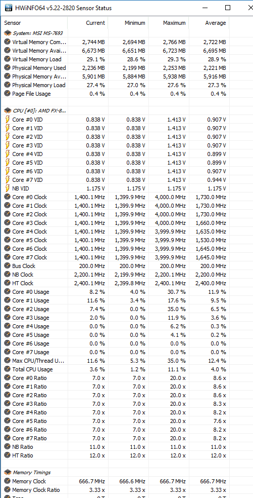

Ich habe mir mal die Werte aus deinem ersten Post nochmal genauer angesehen.
Nicht nur, dass die CPU mit dem Singlecore Turbo auf allen Kernen lief,
sie taktete dort scheinbar auch nicht herunter im Idle.
Daher habe ich zwei Fragen:
Hast du bei dem Board vor Inbetriebnahme einen Bios reset gemacht?
Welcher Energiesparplan ist in Windows aktiv?
1,5v wären für den standardtakt viel zu hoch! wenn es mit max. 1,4 noch nicht bei 4ghz stabil ist, stimmt was nicht. ich würde mittlerweile tatsächlich drauf tippen, dass entweder mainboard oder cpu mehr als gedacht defekt sind. und von der vorgeschichte her wohl eher das mainboard. wenn dort die spannung eventuell schon recht früh verbockt wird, würde es auch erklären, warum es falsche werte anzeigt. dass es die cpu oder das netzteil sein kann, lässt sich aber auch nicht völlig ausschließen.
Lade Dir am besten mal das neueste Bios und flash es drüber um auszuschließen, dass das kaputt ist.
Edit: Der CPU- Lüfter wird auch mit 100% angegeben: Ist die Temperatur eventuell deutlich höher als angezeigt? Würde auch die Abstürze erklären.
@TE
Genau, was einfach jetzt mal interessant wäre, die VID der CPU, lese Sie doch bitte mit HWinfo64 mal aus, Danke ;)
Die VID sollte so um die 1,13 liegen für den Standarttakt von 3,2 ;)
Innerhalb der Spezifikation ist die Spannung allerdings schon noch, dann müsste die VID entsprechend sehr hoch sein, siehe hier:
www.cpu-world.com/CPUs/Bulldozer/AMD-FX-Series FX-8320E.html

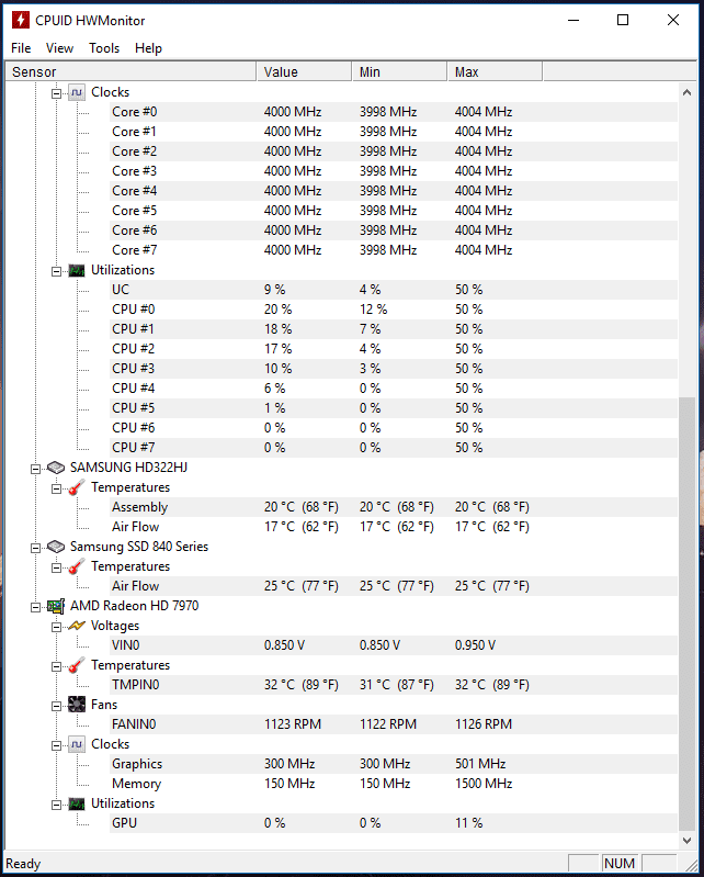

So, hab mal heute im Bios alle Werte auf Werkseinstellung zurückgesetzt.
Nun sehen die Werte wie folgt aus:
Sehen die nicht schon vernünftiger aus ? Auch der Kühler dreht nicht mehr auf volle Leistung.

Die CPU- Spannung sieht für eine automatische Einstellung jetzt vernünftiger aus, sollte die CPU tatsächlich so viel brauchen, hast Du eventuell ein bisschen Pech gehabt. Bis 1,5 müsste es bei entsprechender Kühlung keine Komplikationen geben. Dass er sich jetzt ohne Last runtertaktet, ist ein gutes Zeichen.

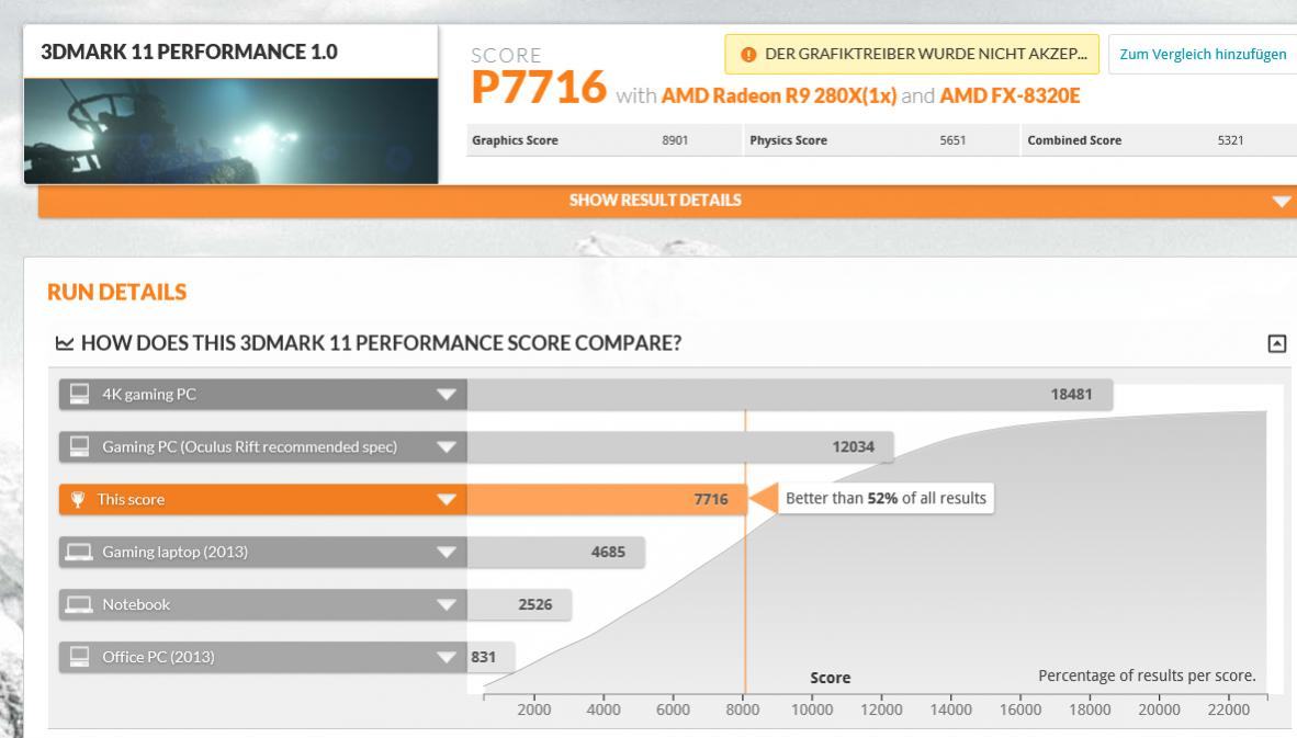

hab gerade eben 3mark11 nochmal laufen lassen.
Als Vergleich, rechts ist der alte Punktestand vor 4 Wochen und links gerade eben:
Weiß halt nur nicht, in welchem Zusammenhang diese Aussage mit dem Prozessor steht.

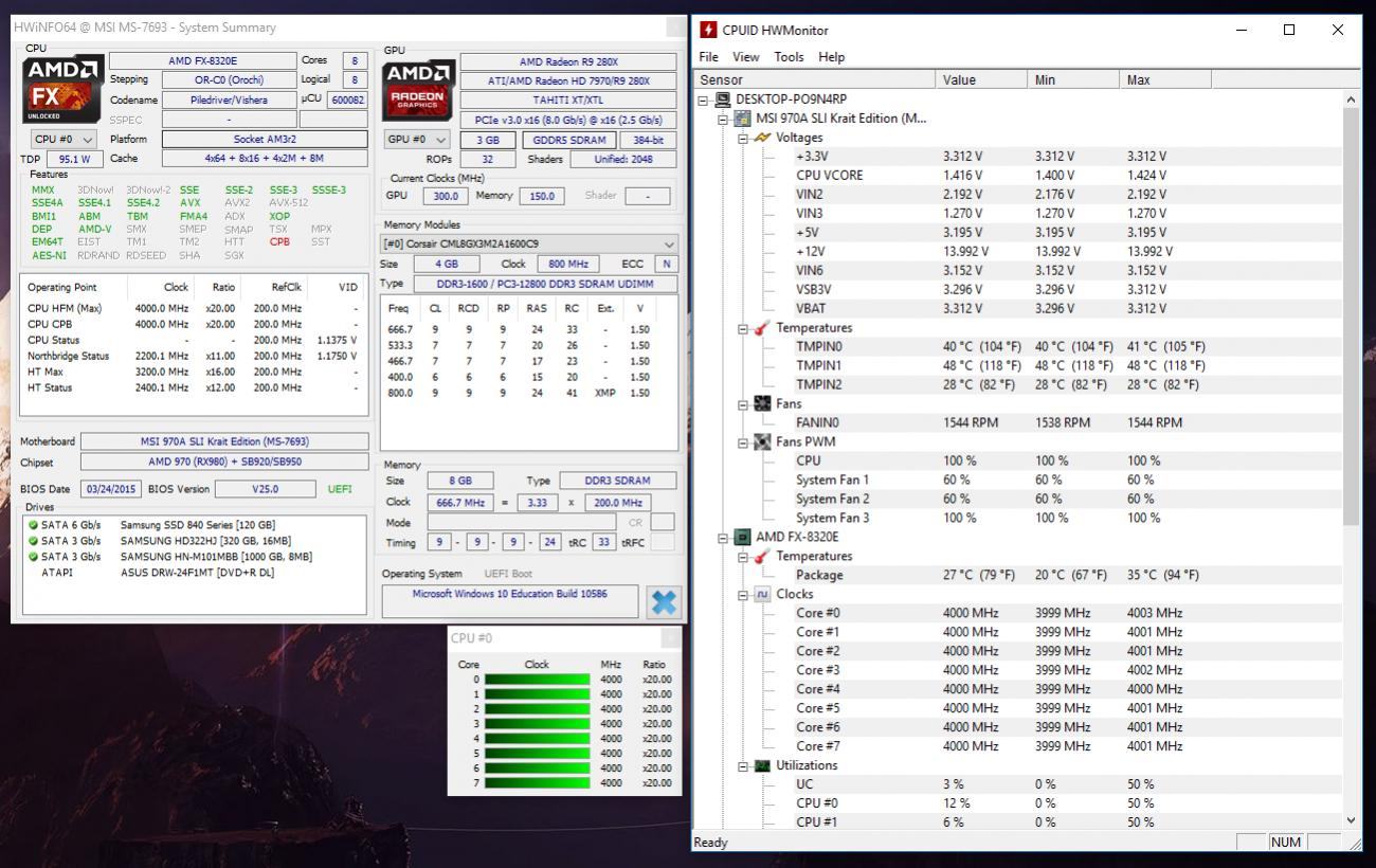

hab mal heute für ca. Eine Stunde CoD AW gezockt und der Rechner lief stabil und das Game ist auch nicht abgestürzt :)
hier die Werte:
lag es womöglich tatsächlich an den instabilien Werten des Vcore von 0,9 bei 4 Ghz ? Bzw. an den Einstellungen des Mainboards ?
Es ist jetzt denke ich alles wie es sein soll. Die Fehlfunktion ist darauf zurückzuführen gewesen, dass Du nach dem Zusammenbau nicht erstmal einen Biosreset gemacht hast. Deine CPU braucht halt offensichtlich vergleichsweise viel Spannung.
