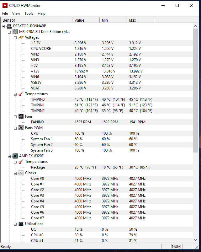

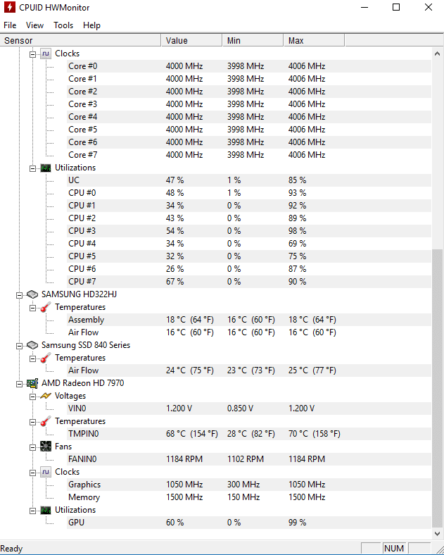

Edit: Hab die Temps hochgeladen. Was meint ihr so ? Liegen die im (Außerhalb-) Toleranzbereich ?
temperaturen sind alle super, aber ich vermute mal ohne großartige last entstanden?
viel interessanter sind die temperaturen wenn der rechner ordentlich was zu tun hat.

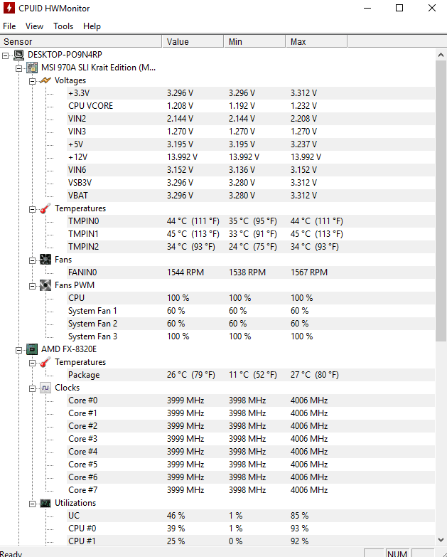

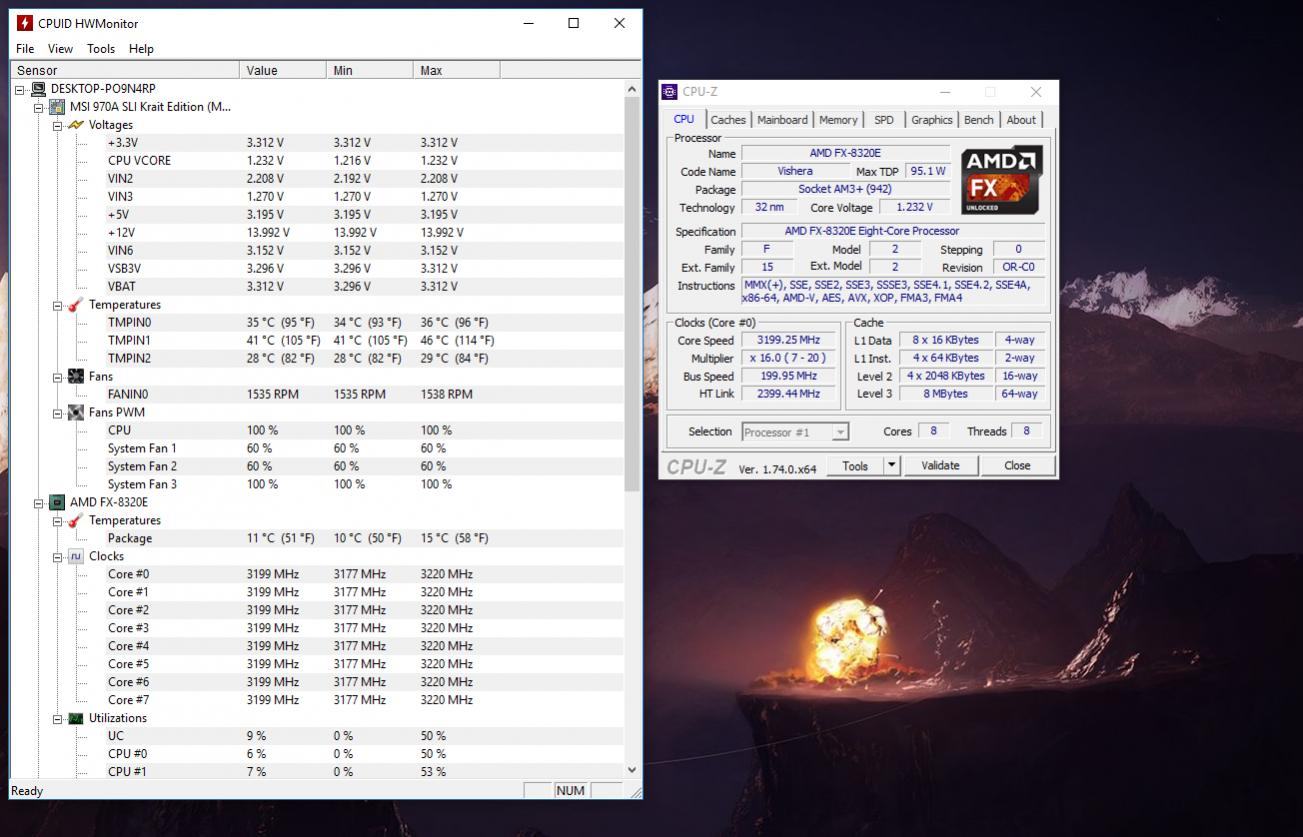

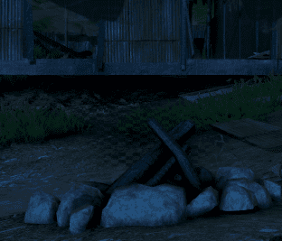

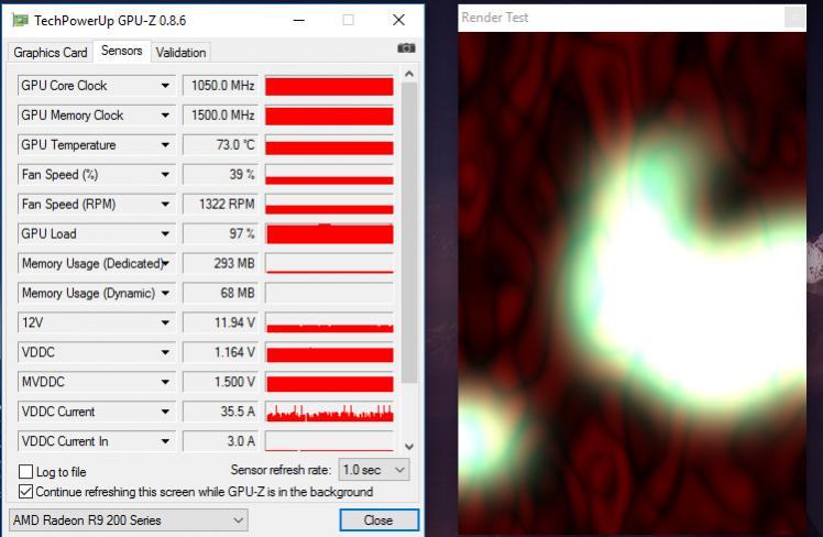

So ich ließ mal Far Cry 3 laufen und hab folgende Screenshot gemacht:

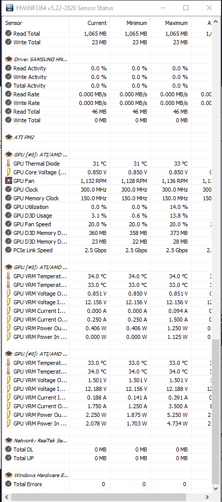

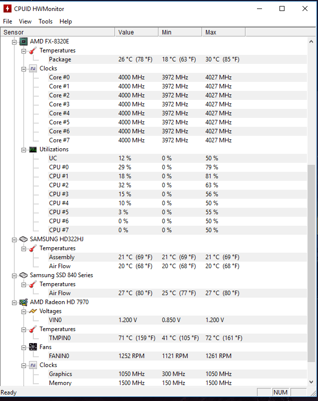

Dann bin ich noch zusätzlich dem Tip von Josedan03 nachgekommen und folgende Daten liefert HWMonitor:
Edit: Man erkennt ein gewisse Schraffierung bei Far Cry 3 (siehe Bild) , kurz danach (5min später) ist der ganze Bildschirm eingefroren .
Also an den Temps liegt es nicht die sind für GPU und CPU i.O.
Spannung der CPU ist auch ok, läuft ja auch stock die CPU.
Ich würde als nächstes die GPU mal näher anschauen zb einen anderen Treiber probieren ... läuft aber wahrscheinlich darauf hinaus mal eine andere Graka oder Netzteil zu versuchen.

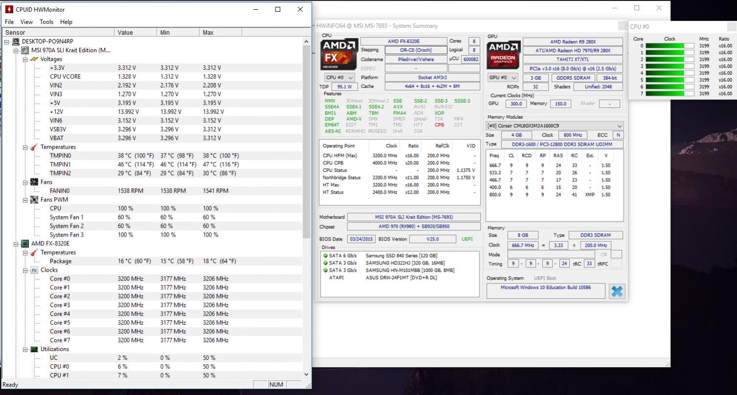

hab gerade im Bios unter OC-Einstellung (ist bei dem Board schon mitintegriert) den Multiplikator von 20x auf 16x200 = 3200 mhz runter gesetzt.
Sonst stimmt soweit alles , auch mit den belassenen Volt Angaben ?
Ah, super! Und läuft er jetzt in Prime95?
Edit: Ja, bei der Temp ist der Vcore sowieso kein wirkliches Thema. Edit2: Und wenn Du ihn runtergestellt hättest, hätte auch das Runtertakten zum Testen nichts gebracht ;)

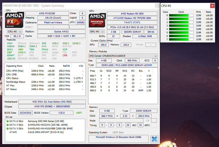

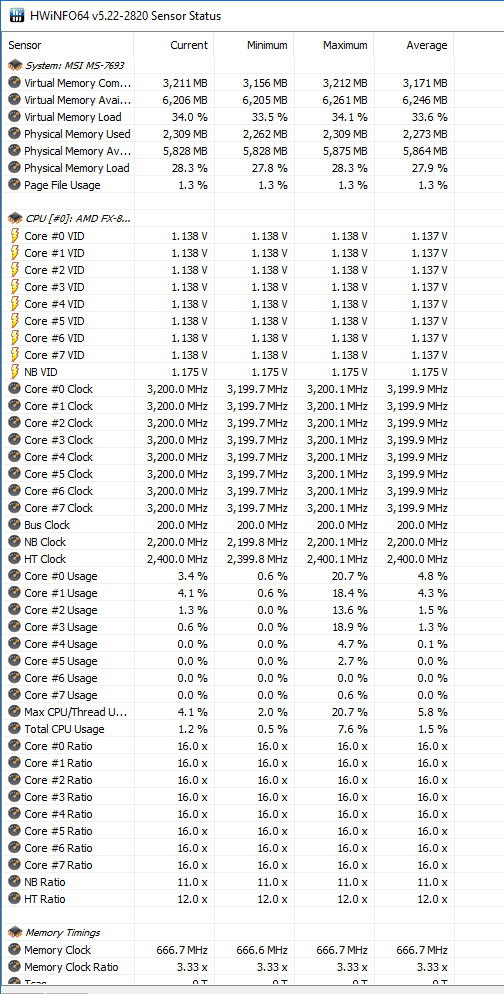

OK 3.2 ist der all core stock wert dafür ist die Spannung mit über 1,2 Volt dann reichlich, daran sollte es also auf keinen Fall mer liegen, vermutlich ist die VID iwas bei 1,113 das könntest du mal auslesen mit zb HWInfo64 ;)
Edit:
Richtig eingestellt (stock) ist er so sicher nicht, da die vcore viel zu hoch ist für den Takt.
Er soll ja gerade mit dem zu hohen VCore testen, damit man nun weiß, ob das Board bzw. die CPU kaputt ist. Falls das jetzt klappt, muss man natürlich nochmal den VCore bei 4GHz erhöhen, um sicher zu gehen. Falls es kein neues Bios gibt und es mit mehr Spannung/Mhz läuft, ist jedenfalls eines von beiden nicht in dem Zustand den es bei Auslieferung haben sollte.
