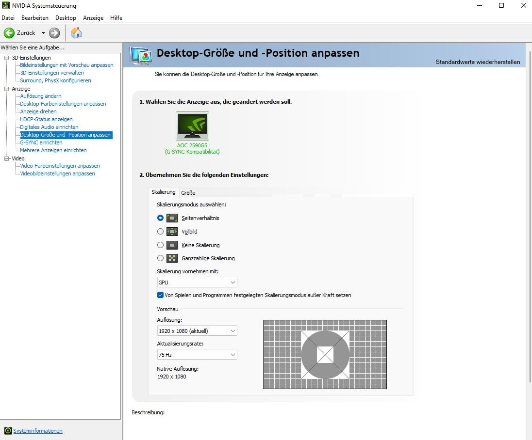

Wie sollt es, die Range von meinem Monitor ist von 30 bis 75

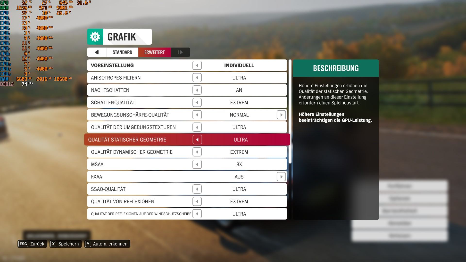

Innerhalb der Range vom Monitor auf jeden Fall, von 60 vielleicht mal auf um 41 oder so eingebrochen, mit unnötig viel Details drinwieviel FPS hattest du da bei diesem Test? also wo FreeSync an war, aber VSync aus und du damit Tearing hattest?

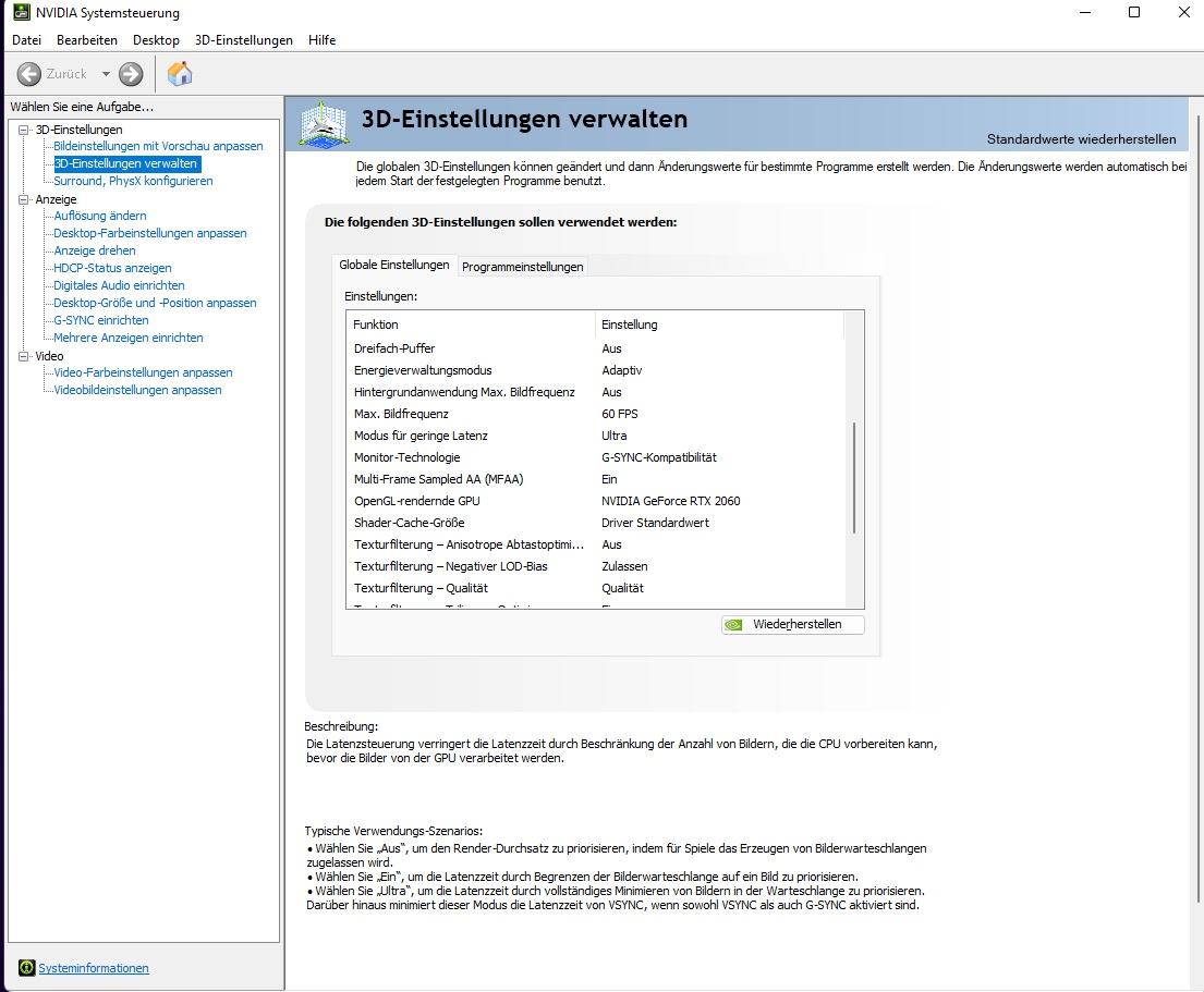

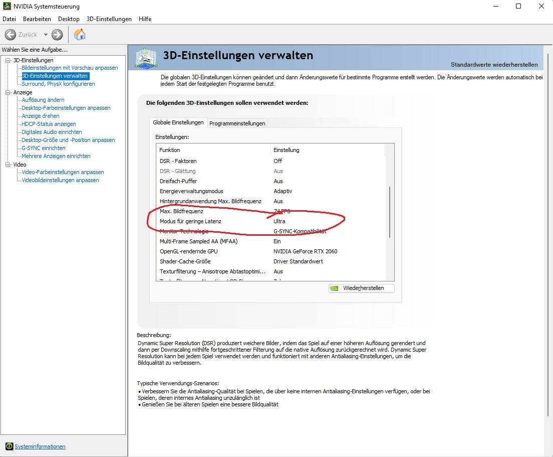

Dennis: "Der Modus für geringe Latenz, also low Latency ist ebenso auch für VSync optimiert, also wenn man ohne VSync spielt sollte man "Ein" nutzen und eben nicht "Ultra"
Quelle? So nun ist Schluss, ich mache mich nicht weiter lächerlich.

Lasse dir versichert sein, es sind 40-144.
Acer VG270UP bmiipx, neu damals 300€, war 2020 mal sowas wie P/L Tipp und ständig ausverkauft.
Kann natürlich sein das dir an der verkehrten Stelle gemessen 40 angezeigt werden die die Bude wohl grad noch packt, in wirklichkeit ist es aber doch weniger, wenn auch nur so 1 bis 2 Frames, das reicht ja schon das du unterhalb der 40 bist und somit raus bist aus der variaben Refresh Rate.Sagte ich ja...40-144Hz.
