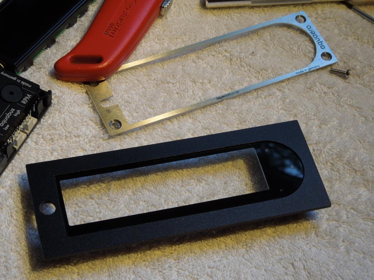

Das ist die Version mit blauen LEDs. Die Metallblende abzumachen (Teppichbodenmesser, Rasierklinge) ist ja eigentlich noch vertretbar. Aber die Klebstoffreste muß man ja auch noch entfernen. Da ist schon eine Menge Geduld und Vorsicht vonnöten um das Glas und die schwarze Umrandung nicht zu "versauen". Den durchgehenden Steg muß man abtrennen . Einfach Lineal anlegen und mit Teppichbodenmesser (mit neuer Klinge!) anritzen und abbrechen. Ein kleiner Versatz bleibt aber auch bei der neuen Version.
Ich glaube noch nicht einmal dass ein Unterschied zwischen alter und neuer Version in der Höhe besteht. In dem Handbuch zum Gehäuse, Seite 124: "install 4 plastic washers"; dadurch bräuchte man dieses Auge nicht abzuschneiden. Jedoch wird der Versatz dadurch größer. In manchen Fotos ist kein Versatz zu sehen. Diese sind jedoch meist von der Seite aufgenommen.

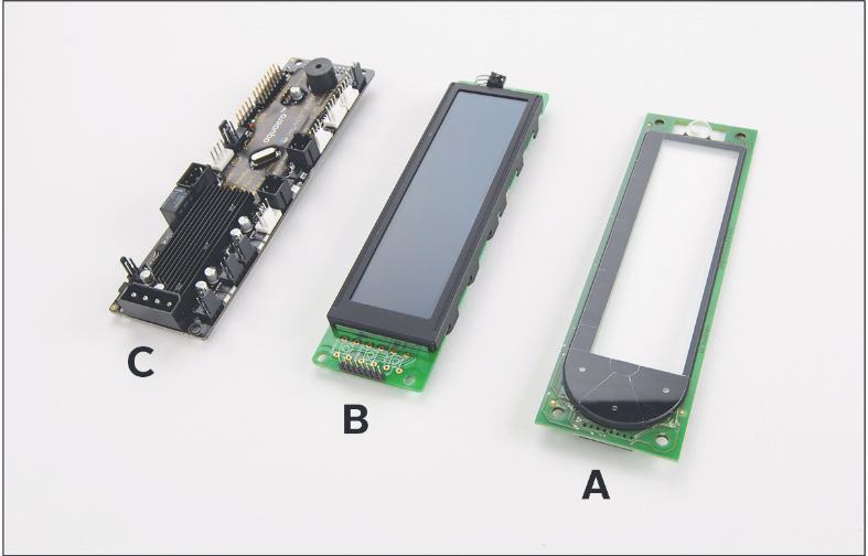

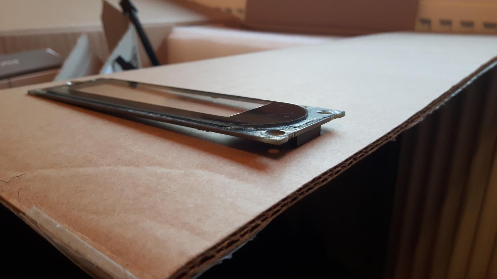

Und nochmak zur Dicke von dem Glas: Also das Bild mit den 3 Aquaero Teilen ist ja von der Anleitung auf Seite 124. Das andere ist jetzt von mir gerade abfotografiert. Das Glas von meiner Blende schaut ca. 1mm über die Platine hinaus, das Blech der External Mount ist aber etwa 2mm stark. Damit ergibt sich logischerweise der Versatz, der bei dir im Bild zu sehen ist.
Auf dem Bild von Charles meine ich persönlich aber erkennen zu können, dass das Glas der alten Version von der Platine wesentlich dicker ist. Und ich kann mir auch beim besten Willen nich vorstellen, dass da mit der alten Platine n Versatz übrig bleiben würde. An dem Case ist ja auch sonst alles extrem genau, ich kann mir nicht vorstellen, dass das so geplant war.
Edit: Hab gerade nochmal in der Anleitung nachgelesen, dort steht explizit : "Carefully position PCB “A” onto the bezel with the glassside down.The glass will drop into the bezel cutout and sit flush with the bezel’s outer surface." . Sit flush = sitzt bündig mit der Außenseite der Halterung.

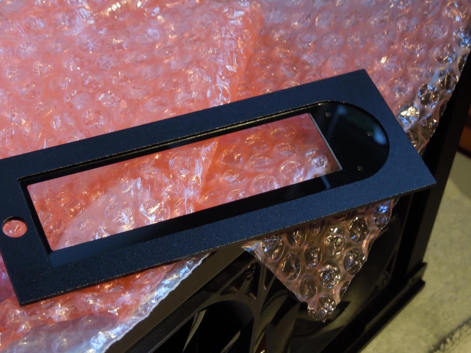

Habe beide Versionen der Anleitungen. Es sind die gleichen Fotos. Auch in allen Produktfotos ist diese anscheinend ältere Version zu sehen. Wenn man das Foto vergrößert, sieht man beim Blick von vorne,
auf der linken Seite einige unsaubere Stellen. Da ist der schwarze Rand des Glases beschädigt. Ist wohl schon so fotografiert, dass es nicht so auffällt.
Meine Platine sieht exakt aus wie deine. Sie liegt völlig plan auf der Rückseite der Blende auf (natürlich ohne die Kunststoffunterlegscheiben). Weniger Versatz geht nicht.
