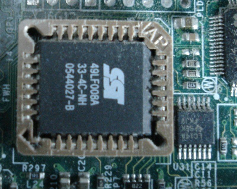

Du, eine Frage - die Leute mit den BIOS Chips wollen die Aufschrift unter dem Aufkleber des Chips haben... Bei mir ist kein Aufkleber drauf, aber das was auf dem Chip steht ist absolut unleserlich (verwischt).
Kannst mir da aushelfen?
so, heute gibt's ein gescheck für dich - hab über 10min gefummelt mit der cam,
bis das bild halbwegs scharf war...

Danke für das Bild mit dem BIOS Chip, gebe das so weiter.

kein problem - wenn es probleme mit dem bios-chip geben sollte, gib bescheid,
hab zugriff auf weitere 2 x6dae's und ich glaub , die haben andere
bios-chips obwohl alles kompatibel da gleiches board-layout.
Jo, aber denke das sollte gehen. Hab gerade die Mail gerade weggeschickt. Andere BIOS Chips ist oft der Fall, gibt die Dinger ja von verschiedenen Herstellern, auch wenn alle technisch identisch sind... auf meinem steht wie gesagt Intel, nehme an der kommt dann direkt von denen.
