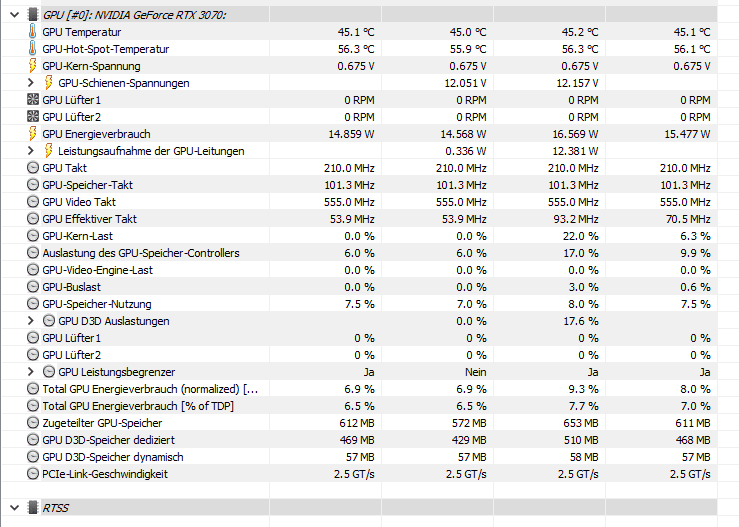

...hier GPU vor dem Spielen
und nach dem Spielen
Anscheinend hast du HWiNFO64 beim Spielen nicht mitlaufen lassen, weil der GPU takt maximal 270 MHz und der Verbrauch 17,889 Watt beträgt nach dem Spielen.
HWiNFO64 muss beim spielen laufen, damit die Werte gespeichert werden.

Die Werte im MSI-Afterburner Overlay sehen anders aus, 221 Watt Verbrauch der Grafikkarte und 1830 MHz GPU takt.

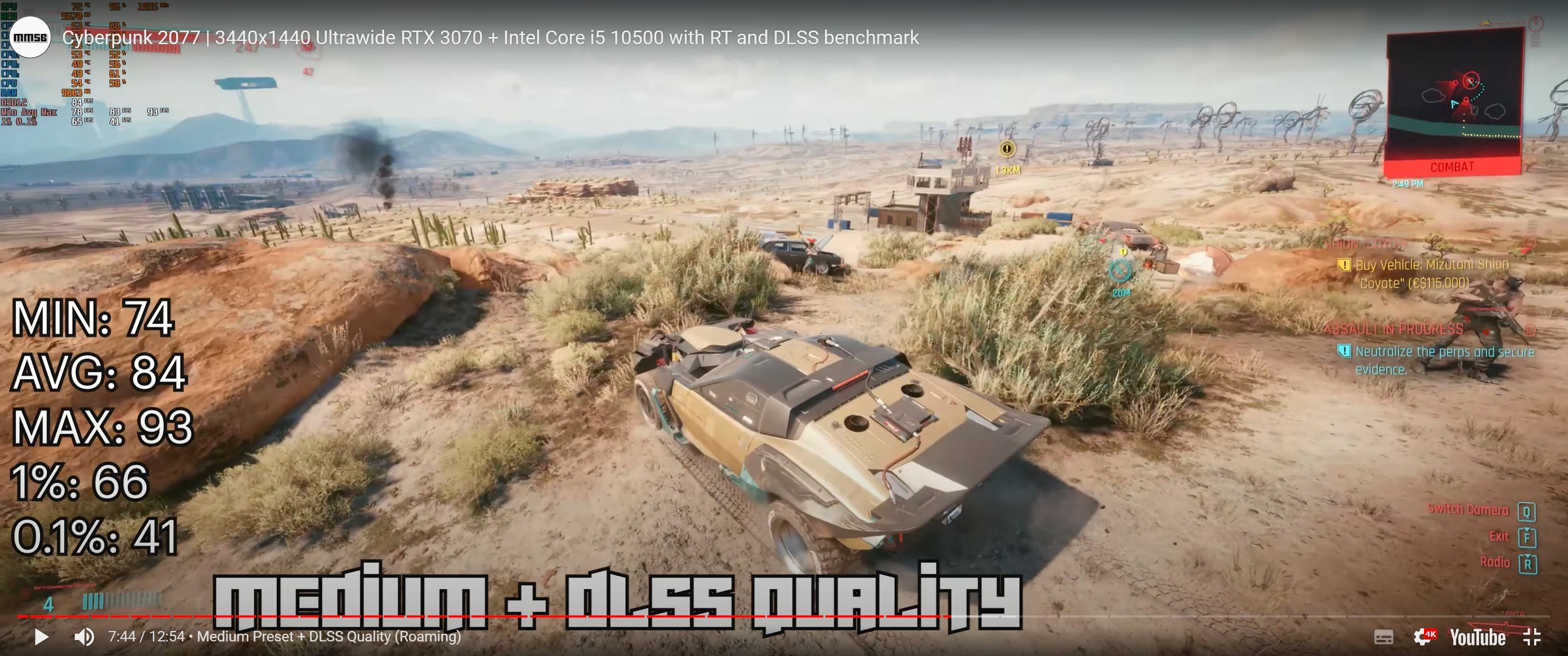

Außerdem läuft wahrscheinlich der Grafikkarten Ram über, im MSI Afterburner Overlay hast du eine Grafik Ram Auslastung von 7822 MB, dann gehen die fps ebenfalls in den Keller.
Du musst auf jeden Fall einige Einstellungen deaktivieren und auf Medium stellen DLSS Quality, RT aus, bei Minute 7:44 unten im Video zu sehen, Grafik Ram Auslastung bei ca. 5600 MB.

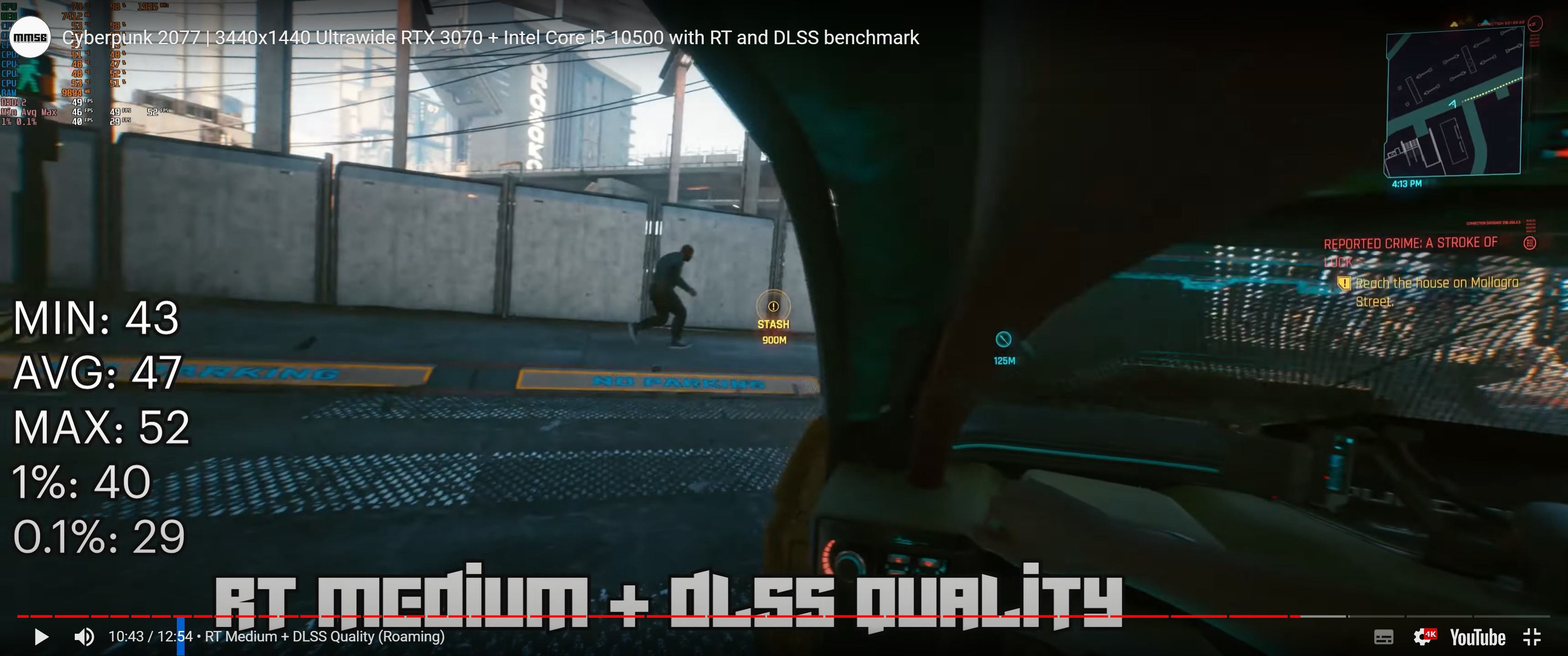

Mit aktiviertem RT gehen die fps bis auf 43 in den Keller, bei Minute 10:43 zu sehen, die Grafik Ram Auslastung ist bei ca. 7400 MB.
