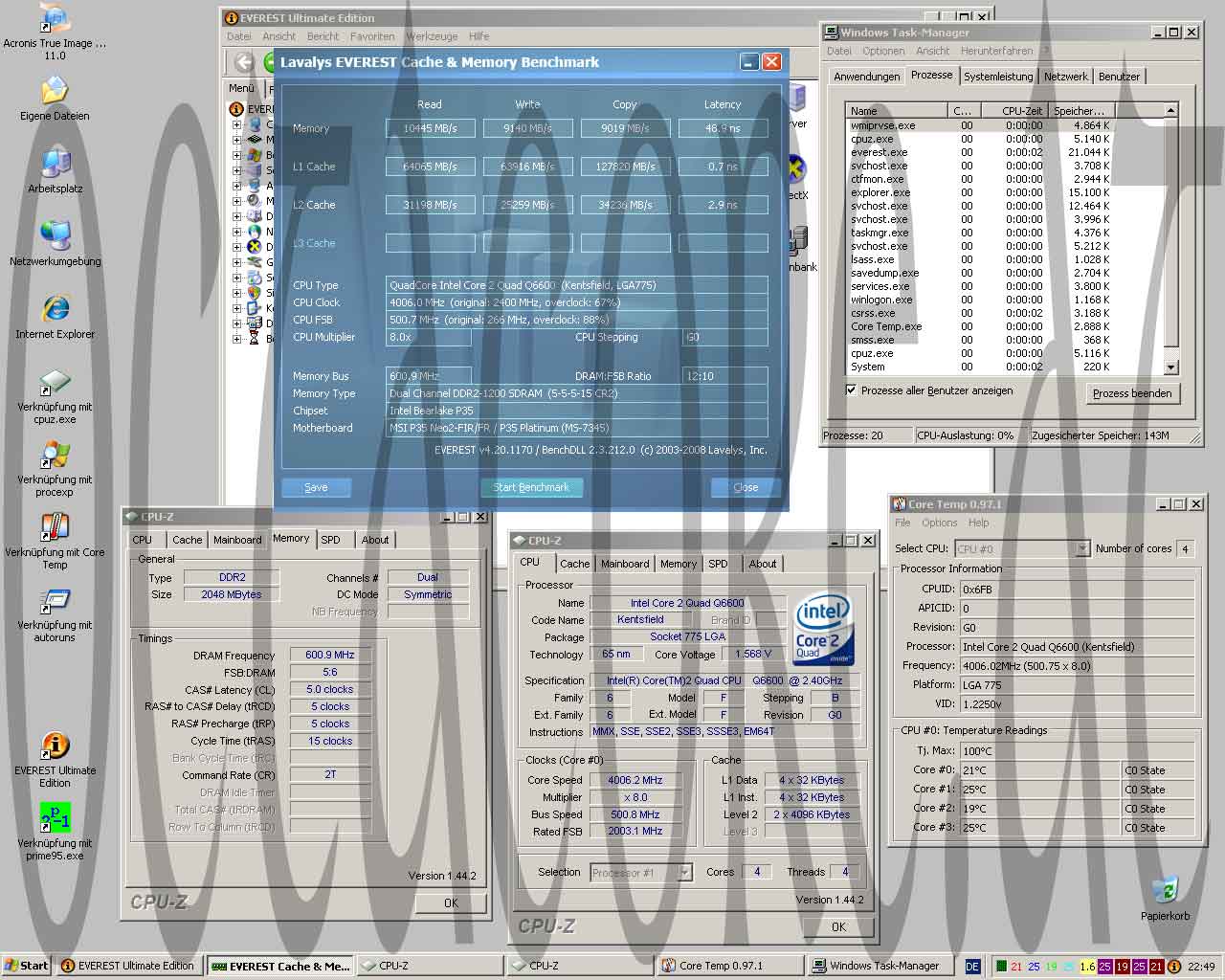

Das Neo2 geht 500FSB sogar mit einem Quad wenn man es ordentlich kühlt :d
Auf einer REV 1.1 mit 1.628c Bios (kam so aus Service) meinen Durchbruch gemacht. Hat bei 333Strap Jumper sogar ganz gute RAM-Werte, mit CL5 Modulen (Geil Value 1000er CL5)
Eine Option möchte hinzufügen die man auf DISABLE stellen soll zu eurer Liste.
Auto Disable DIMM/PCI Frequency --> Disable
Mache ich das an spinnt der RAM rum (Everest Stability sowie Prime Large) bei solchen Einstellungen. Das zusätzliche fiepen im Radio ist mir egal ;)
Spannungsschwankungen habe ich im 0.15-0.25V Bereich, auch auf den Rev 1.2 boards wenns in den 3,8-4,3GHz Bereich geht mit den Quads. Da hilft nur eins massivste Air Kühlung (Delta SHE) der Wandler & Board, dann ist der Drop ziemlich weg und die Schwankungen auch.
