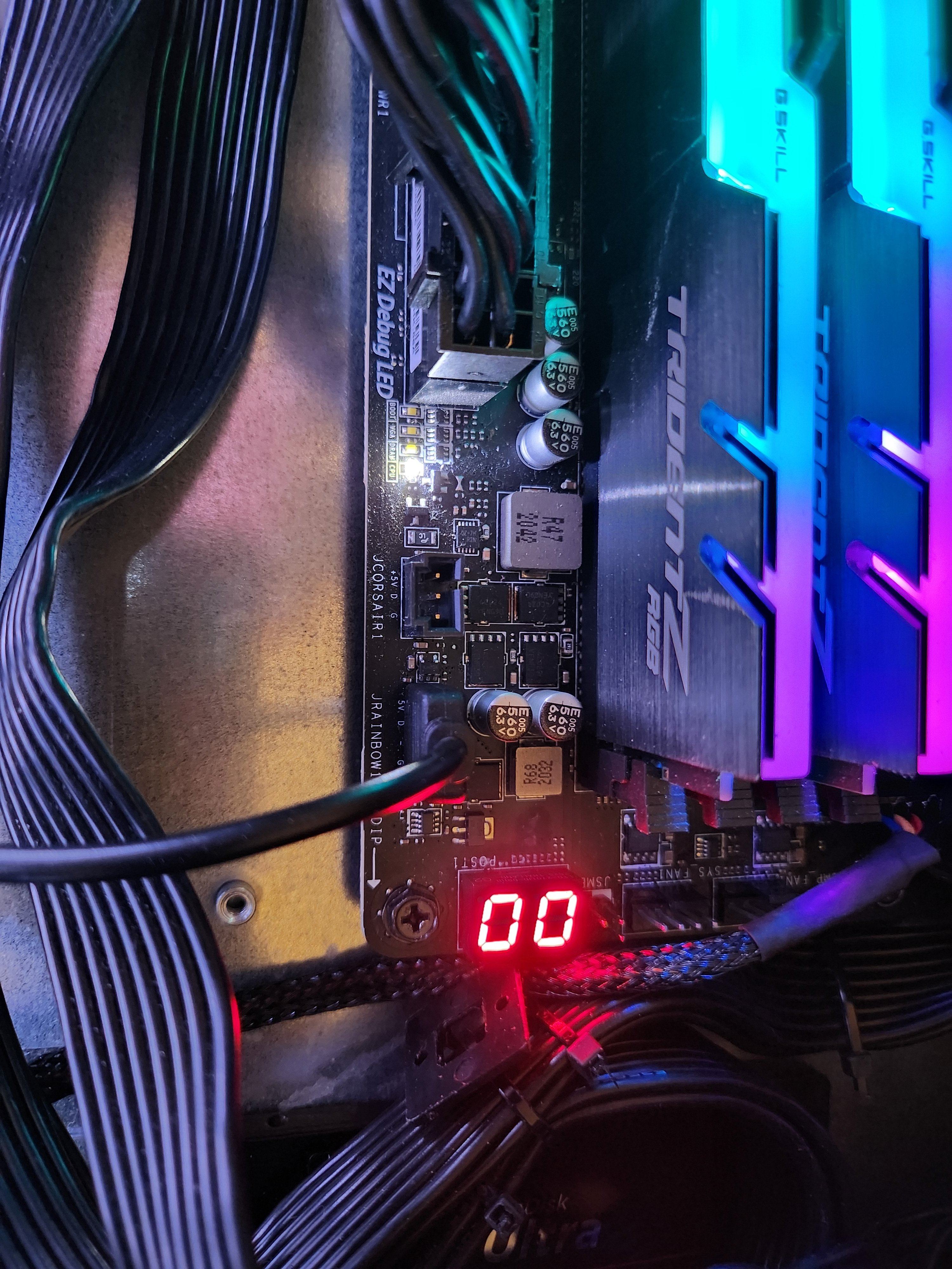

R5 5600x so 2 Jahre ca. Verbaut gewesen.
BIOS hatte ich mit dem CPU wechsel auf die neueste Version geflasht.
RAM ist Gskill Trident 4000er, läuft aber auf 3800 aktuell aber auf Stock 2600 wegen testen ob es daran liegt.
Gpu 3080 FTW3
Psu Fractal ion 850w.
Psu hab ich auch vorsichtshalber mitbestellt.
Ich tippe auf einen Defekt vom MB und tausche es heute mal aus wenn das neue kommt. Aber jemand zufällig noch ne andere Idee?
Hast du auch Probleme mit der alten CPU?
Wenn ja dann NT aber vielleicht ist es auch die CPU?
Das aktuelle BIOS auch mal über BIOS Flashback neu installiert, nicht das beim ersten Mal was nicht richtig übernommen wurde.
Im Post Display erscheint auch nix etc.
Beim booten ist dort gar kein Code zu sehen?
Normal laufen gleich nach dem einschalten Codes durch.
Ist der PC eigentlich immer am Strom angeschlossen oder mit einer Steckdosenleiste die auch ausgeschaltet wird?
Falls das der Fall ist könnte die BIOS Batterie einen weg haben oder leer sein.
In den 2 Jahren war 2x was, hatte dann auch jeweils das bios geflasht.
Aber grundsätzlich lief das System.
Genau beim Booten, es macht gar nix.
Postcode bleibt ohne Anzeige etc.
Es geht an aber es passiert einfach gar nichts.
Welches OS hast du installiert? Windows 11?
Hast du vielleicht hier die Anzeige ausgestellt?
Mal kontrollieren und so einstellen falls das dort aus ist und ich würde da das BIOS nochmal flashen.
Nene, das war an, ich kenne das ja auch so das die Codes so durch fliegen und dann am Ende die CPU Temperatur da steht.
Ich hab jetzt gerade den 5600x nochmal eingebaut, genau der gleiche Fehler.
Da stimmt wohl was mit dem BIOS nicht.
Oder hast du ein Kabel irgendwie beim umbau gelockert?
Vielleicht vom Einschaltkontakt, die Kabel sitzen ja sehr leicht drauf.
Ich habe deshalb nach dem OS gefragt, weil ich ein ähnliches Phänomen bei mir beobachte, sobald ich Windows 11 installiere.
Mit Windows 10 habe ich ein absolut stabiles System, aber sobald ich Windows 11 installiere, bekomme ich diese Probleme:
Ich starte den Rechner neu und das System bleibt komplett hängen und zwar noch bevor er überhaupt das OS lädt. Dieser Hänger ist so fatal, dass sowohl der Reset-Knopf außer Funktion ist, als auch der Powerbutton. Ich kann nur noch ausschalten, indem ich dem Netzteil den Strom physisch wegnehme.
Damit die Kiste dann wieder bootet, muss ich das CMOS hard resetten, danach läuft Windows 11 stabil bis zum nächsten Reboot.
Ich habe nicht die leiseste Ahnung, was das Windows 11 machen kann, dass sich das Mainboard so verhält.
Das Problem verfolgt mich seit mehreren Windows 11 Versionen (ich habe es immer mal kurz nach dem Erscheinen einer neuen Ausgabe getestet). Aber wie gesagt ist mit Windows 10 alles normal.
Bei mir zeigt die BIOS-Anzeige in diesem Fall "00".
So bleibt es hängen, es blinkt keine Sekunde gpu und dann wie aufm Bild.
Am NT und an der CPU liegt es schon mal nicht.
Es ist Windows 11 installiert.
Aber auch bios hart reset hilft nicht mehr.
Es geht an und aus nur noch via NT.
Gerade ist es auch 10x an und direkt wieder aus gegangen bis ich den Stecker gezogen habe.

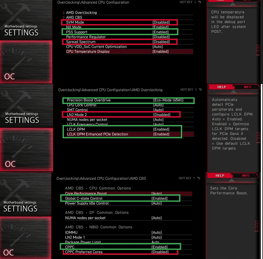

Meine CPU ( 5800X ) läuft momentan auf dem 95W ECO Mode mit CO pro Kern ausgelotet.
Bei mir habe ich den RAM von 3200 MHz auf 3800 MHz übertaktet und es lief alles seht gut aber seit kurzen habe ich WHEA 19 Fehler bekommen und nachdem ich folgenden Wert erhöht habe läuft es wieder perfekt:

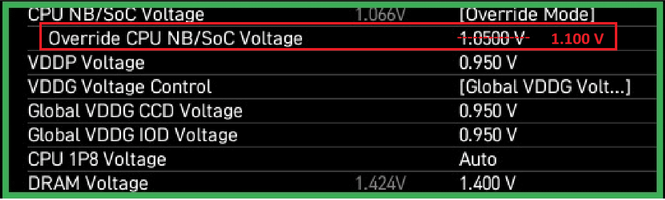

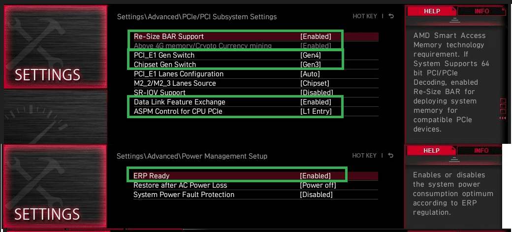

Im BIOS habe ich folgende Einstellungen:

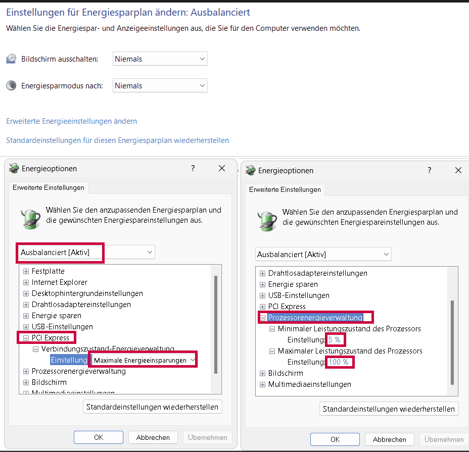

ASPM habe ich aber auf diese Einstellung geändert:
Bevor man aber diese ändert im BIOS sollte man zuerst das hier im Windows ändern.

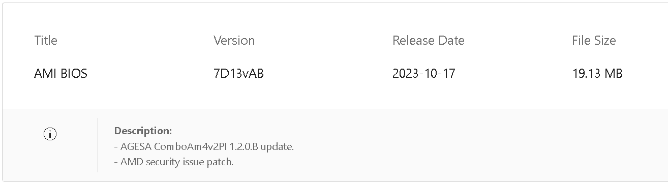

Neues BIOS
Habe das BIOS installiert und bis jetzt läuft alles ohne Probleme.

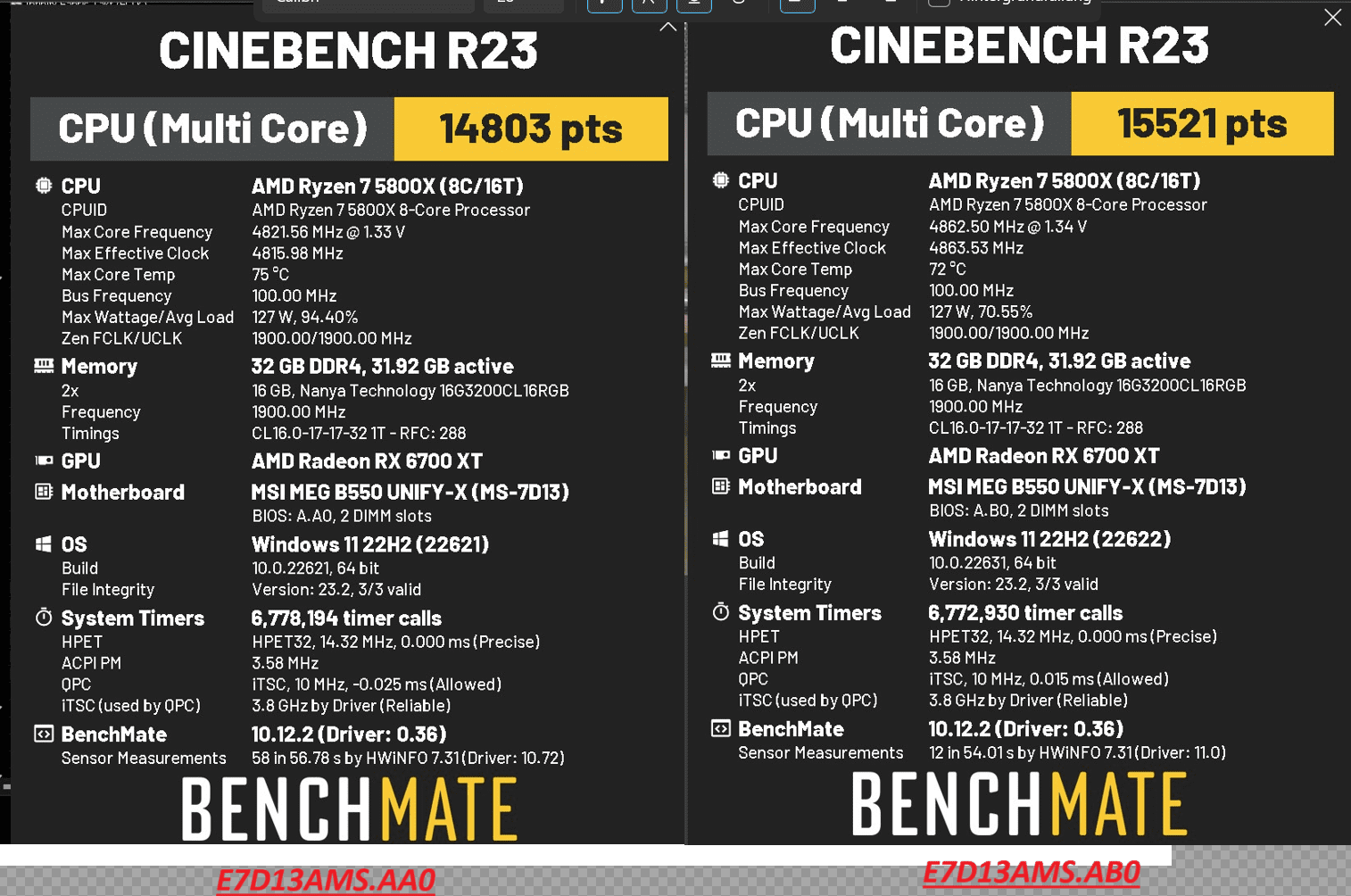

Was ich aber ein wenig kurios finde das einige sagen sie haben Leistungseinbußen, bei mir habe ich bei verschiedenen CB Versionen zwischen 150 - 200 Punkte mehr.
ALLE Einstellungen habe ich wieder vorgenommen und so wie ich das mit alten BIOS Versionen verglichen habe sind keine neuen Funktionen dazugekommen.
Fürs Unify auch...
@Gamer1969 Wohl bei offenem Fenster gebencht? ;-)
Finds ja immer gut, das da geschaut wird und wenn paar Punkte wegfallen ist es einfach nicht schön, aber was bedeutet das nachher realistisch? Wenn einem dann beim Gamen 1-2 FPS fehlen und die auffallen, hat man andere Probleme ^^
Das Fenster war zu und alle Einstellungen im BIOS waren bei beiden Messungen gleich.
Die Temperatur im Zimmer ist ein wenig geringer so ca. 5 Grad aber man sieht ja das die CPU nicht so viel weniger Grad hat.
Habe das neue BIOS nochmal mit der Flashback Funktion neu installiert um alle Eventualitäten vorzubeugen.
Spiele bin ich am testen aber bis jetzt sieht es wie hier beim CB23 Bench aus, kein Leistungsabfall, eher eine Steigerung.

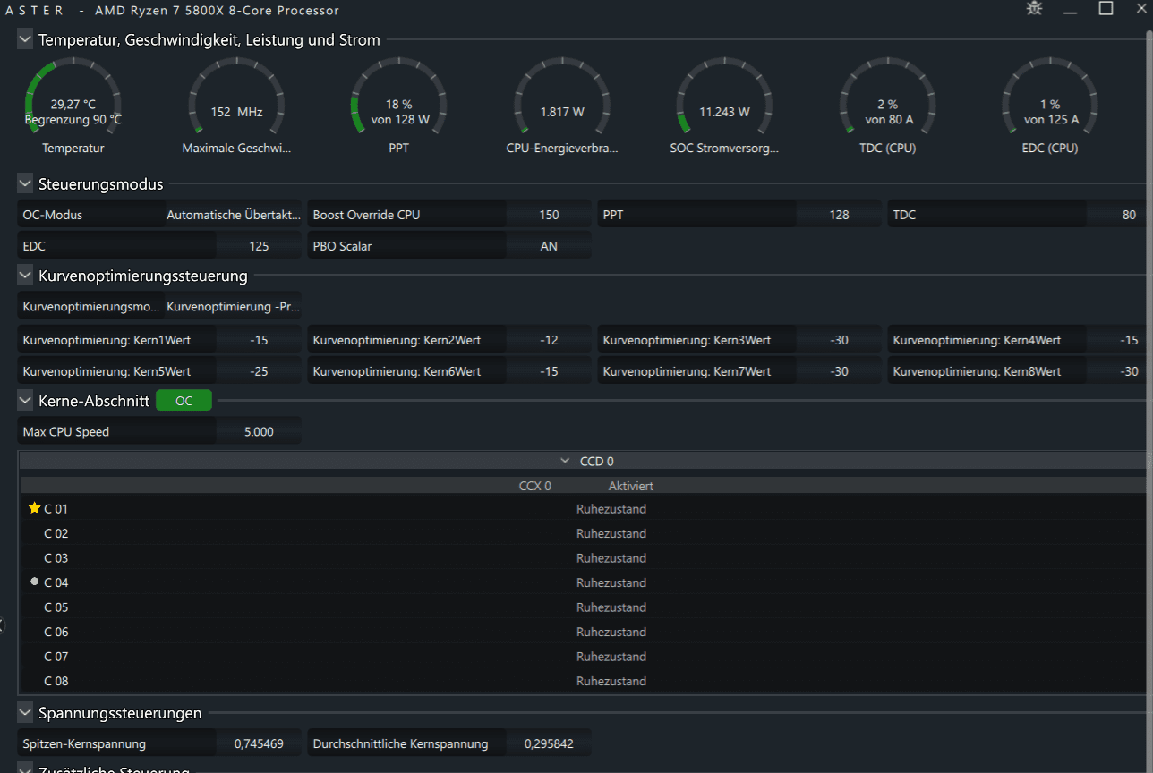

So liest der RM gerade die Daten aus, ein Browser war mit 4 Tabs offen:
Die CPU läuft auf dem 95W ECO Mode + CO auf allen Kernen ausgelotet und getestet.
RAM OC auf 3800 MHz von ursprünglich 3200 MHz.
RAM CO habe ich für diesen RAM in CB einen Thread gehabt wo ich den vorgestellt habe und auch das Overklocking nachvollziehbar ist. Mit der Zeit habe ich da noch ein paar Tests gemacht die aber leider vergessen dort auch einzufügen.
Ergebnis CB23:
