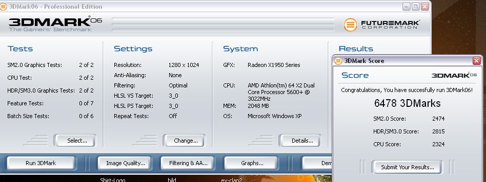

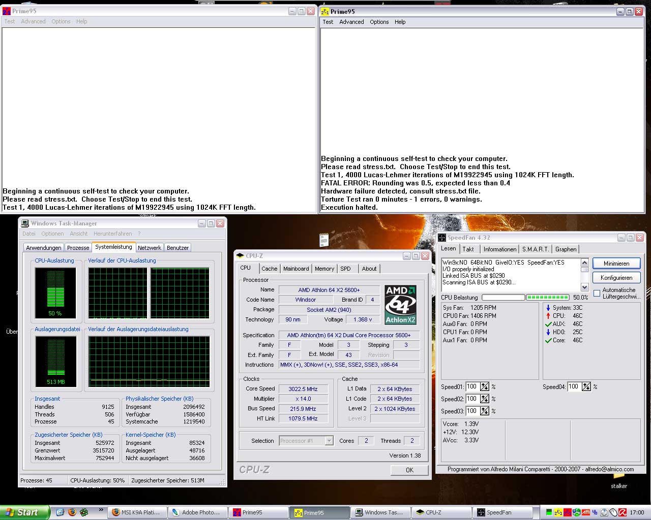

Hi, hab jetzt meinen 5600+ mal auf 3010Mhz getaktet:
OC-Einstellungen
FSB: 215Mhz
Multi: x14
Takt: 3010Mhz
HT-Link: x5
HTT: 1075Mhz
Vcore: fest auf 1,375V
RAM-Volt: 1,90V
RAM-Takt: 430 Mhz @ 5-5-515
Also der 3D-Mark06 (siehe Screen) lief ohne Probleme mehrere Male durch. Nur bei Prim95 meldet ein Core nach git 5 Minuten einen komischen fehler, den ich nicht kenne.
Ansonsten läuft der Rechner imo stabil. Wisst ihr ob meine BIOS EInstellungen an diesem Fehler schuld sind oder was dieser überhaupt bedeutet !

@KomaCrew_w4ldi Das ist nen ganz normaler Primefehler, evtl. hilft etwas mehr VCore(oder weniger weils zu warm wird)...
