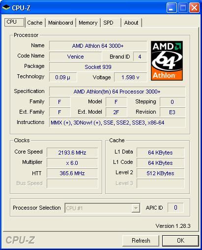

Prime läuft nun schon 3h+ bei HTT 358. :bigok: (Bios 1.8 orig ;) )
Der Venice geht besser, das war nur testweiße für den HTT. ;)
Der Venice macht 2700MHz @1,55V SuperPI32m stable (steht wohl zum Verkauf ;) Is nen boxed 0517 BPCW ! )

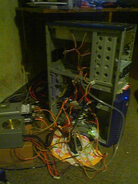

Aktuelles System. :fresse:
attachment.php
Die 6800-GT hab ich schnell wieder mit LuKü eingebaut (Kühler neu drauf), da ich ohne FarCry nicht mehr leben kann. :d
Da es mit der aktuellen Verschlauchung nicht gepasst hat, hab ich die Schläuche mit befüllter WaKü gewechselt. :fresse:
No Risk no Fun ! :asthanos: (abgezogen / Stopfen drauf / passt ... ;) )

Zum Thema "no risk no fun"
In meinem NT hat es ne Leiterbahn hochgejagt (ka wieso :fresse: ) und ich hab im dichten Kopf nen bypass gelötet (da ich die Leiterbahn nemmer hinbekommen hab :( )
Wie man sieht rennt es 1A. :haha:
