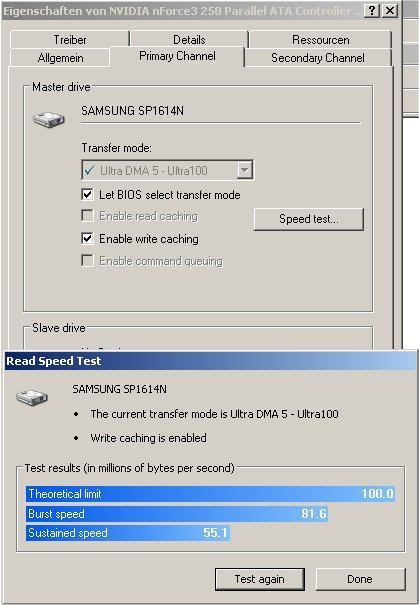

Mir fällt nur auf, dass ich bei meiner IDE Festplatte abstrus hohe Werte Test-Ergebnisse vom In-the-Box Treiber erhalte.
Teilweise hab ich nen Lag-Gefühl bei höherer Systemlast.
Ansonsten meine ungelösten Probleme die ich auch in Zusammenhang mit dem Festplattencontroller bringen kann:
- Prime95 blend läuft nicht (an)
- 3DMark01 wird erst gar nicht geladen
Echt komisch, denn jetzt klappt alles wieder. Sollte eigentlich nicht passieren. Auch mit Prime95 blend hatte ich keine Probleme (der Test Läuft auch an -> nach einigen Schwankungen zu Beginn auf 100% CPU-Last und keine Fehler). 3DMark01 habe ich nie getestet. Nur 3DMark03.
Evtl. habe ich das Problem: Meine CPU kocht!!! Alle bisherigen Versuche à la Prime... waren bei ungedämmtem Gehäuse. Es existieren zwar 2 120mm Lüfter, aber bei 5V reicht der CPU-Kühler wohl nicht ganz aus -> 53°C CPU-Temp nach Corecenter. Werde wohl die Lüfterregelung mal auf 40°C einstellen.
