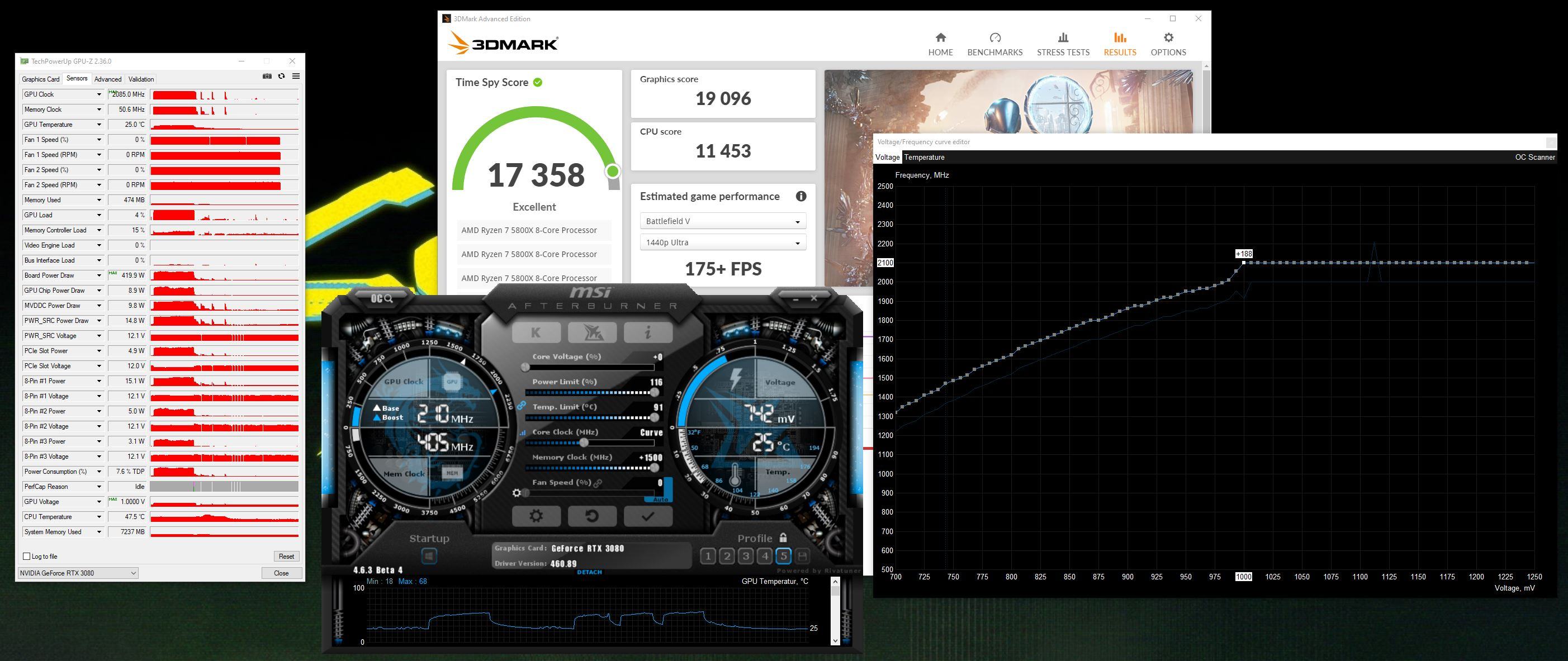

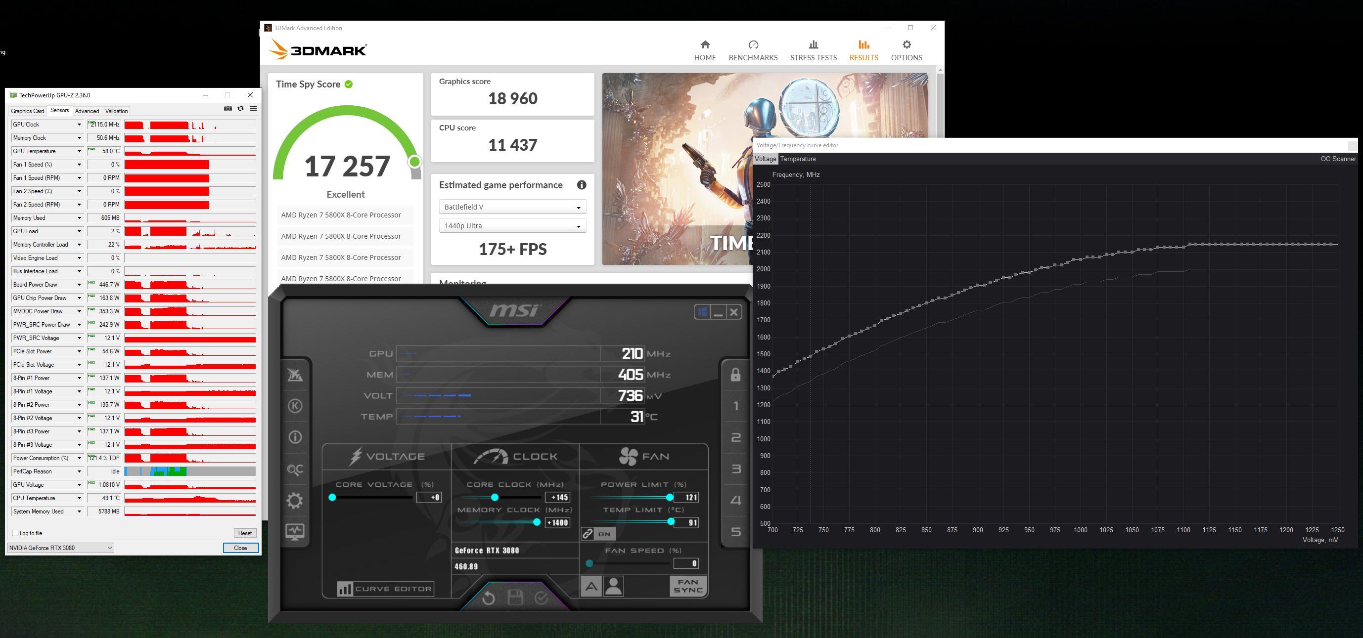

Der Timespy GPU Score als Vergleichswert ist schon ganz gut gewählt, da er auch zuverlässig die Stabilität testet. Wenn die Einstellungen dort laufen, dann eigentlich auch später in jedem Spiel.
Dein Score von 17,8k passt etwa zum Takt, aber die Suprim sollte eigentlich mehr können. Mit dem OC Scanner komme ich z.B. 18,1k aber mit manuellem einstellen der Kurve auf über 19k. Ein bisschen ausprobieren lohnt sich hier meiner Meinung nach schon.
Was mir auffiel, der vram lässt sich enorm gut übertakten. +1500mhz (!) scheinbar kein Problem und gibt immer noch Leistung oben drauf. Würde ich auf jeden Fall als erstes testen.
1.000v, mit 2100mhz als Ziel. Mit 420 Watt in der Spitze bleibt die Karte dann gerade noch so im Powerlimit.
Der Link dazu: https://www.3dmark.com/3dm/55525339?
An deiner Stelle würde erstmal schauen wie hoch der vram kommt, und dann weiter das du die 2ghz im Boost stabil bleiben. Dabei würde ich auch nicht höher als 1.000v gehen, sonst hast du gleich wieder Probleme mit dem Powerlimit.

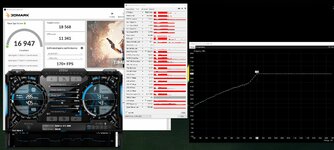

@Rammus :

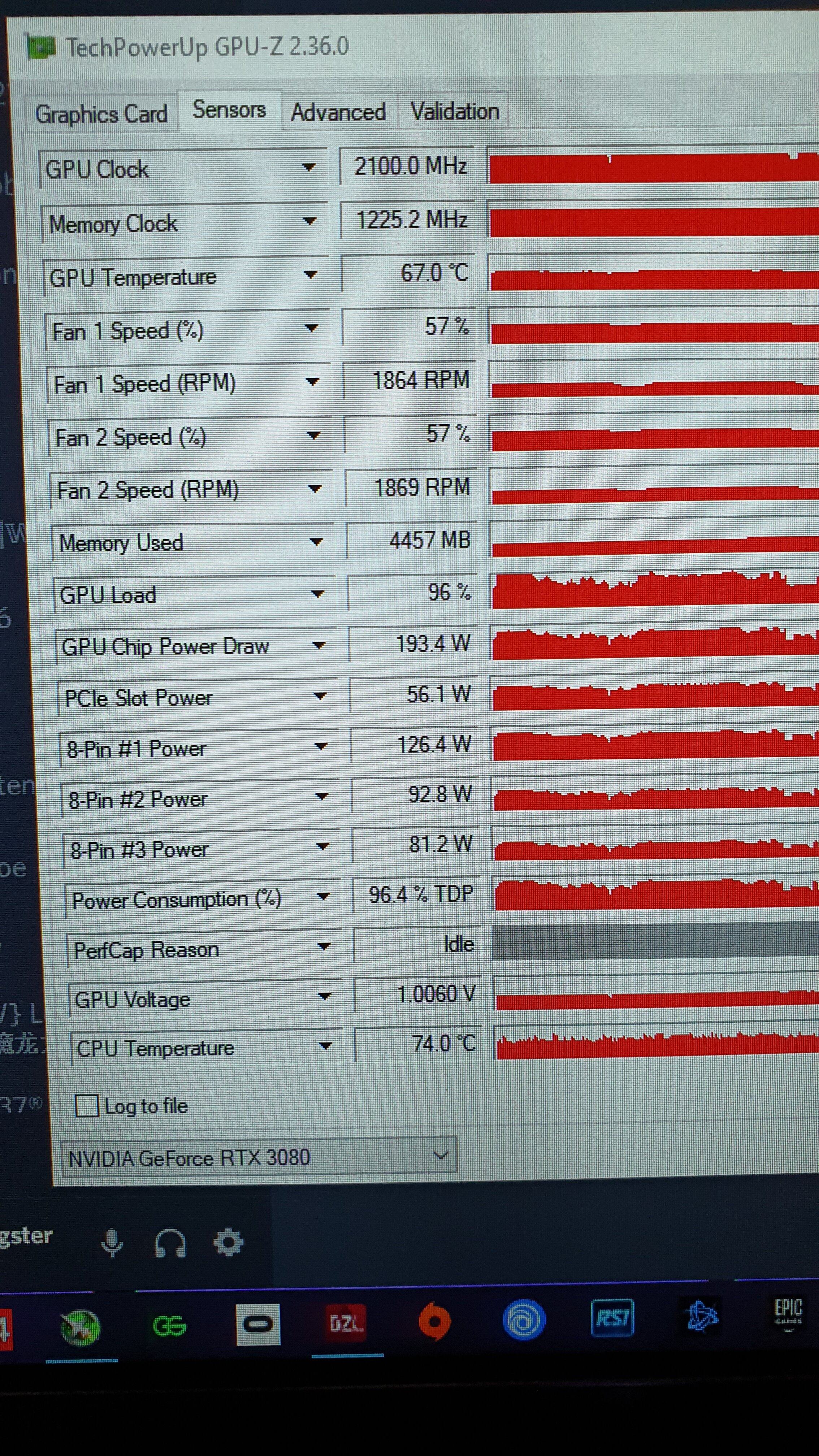

Nicht ganz 1000mv. Aber läuft auf 1006mv 😅
15 Runden Metro Exodus Benchmark stable.
57% Lüftergeschwindigkeit mit angegippten Fenster bei 67°C. 😅
Das ist absolut okay, wie ich finde. 👍🏼
UPDATE: Musste auf 63% Lüftergeschwindigkeit hoch. DayZ schluckt ja unendlich an Watts in sich ein......bei max 68°C stable auf 2100Mhz ist dann auch noch in Ordnung, für mich aber kein 24/7.
Aber schön zu wissen, dass es machbar ist. 😊

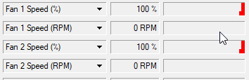

So als kleine Info:
Ich konnte den Ursprung meiner hohen Temperaturen finden - Die Lüfter drehen sich einfach nicht. Erst war es nur einer der drei, jetzt drehen alle drei nicht mehr und die LEDs funktionieren auch nicht mehr. Die Karte geht Montag ins RMA - tolles Weihnachtsgeschenk...
So als kleine Info:

Und da geht nichts mehr? Auch nicht mit Afterburner?
Falls DragonCenter Installiert. Deinstallieren.
Klingt vielleicht doof, aber steckt auch richtig im PCI-E Steckplatz? Mir auch mal passiert. 😅
Hab die Karte schon mehrere Male aus- und wieder eingebaut. Hab die ganzen Stecker auf dem PCB geprüft, aber da sitzt alles. Auch die 8Pins hab ich mal durchgewechselt.
Habs schon mit Afterburner probiert, auch Dragon Center ist schon längst geflogen.
Es ist so, als würde die Karte keinen Saft mehr auf den Kühler geben.
Das ist verdammt Schade. Wer weiß was abgeraucht ist. 🤷🏽
Hoffe, dass der Händler schnell für Ersatz oder Rückzahlung sorgt. Drücke die Daumen.
Das hoffe ich auch...
Am Montag mal hörn wie es steht. Bis dahin läuft die Karte wenigstens im Passivbetrieb weiter, also können Netflix und co. die Zeit etwas verkürzen.

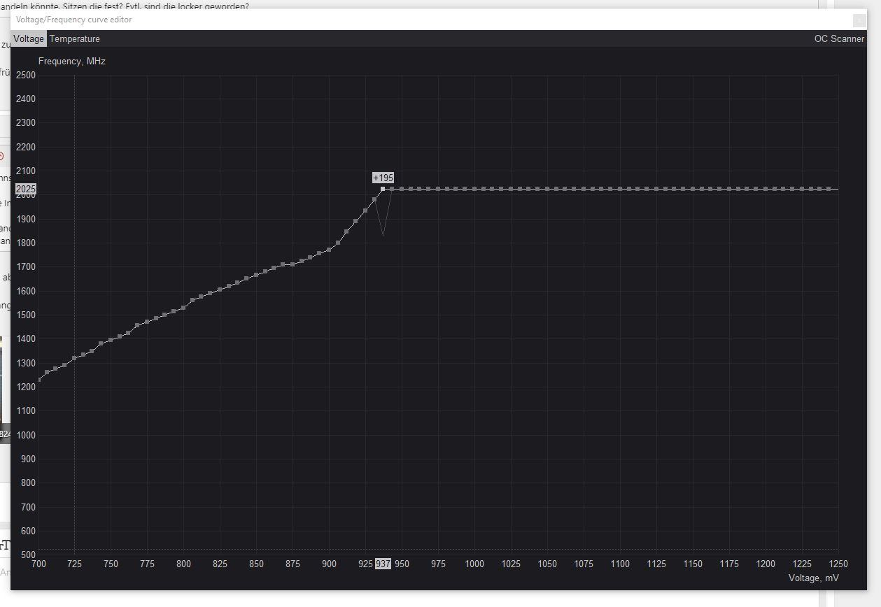

@Sgt_Bagster das klingt in der Tat nicht so toll. Hast du es mit UV mal probiert?
Meine ist jetzt Cyberpunk Stabil bei 0.85 1890Mhz, geht bei CP aber auch auf 1905. Bei max 65 Grad und standard Lüfterkurve bleibt sie dabei auch noch flüsterleise.
Bei den settings erreiche ich 149xx Punkte im superposition 4k optimized.

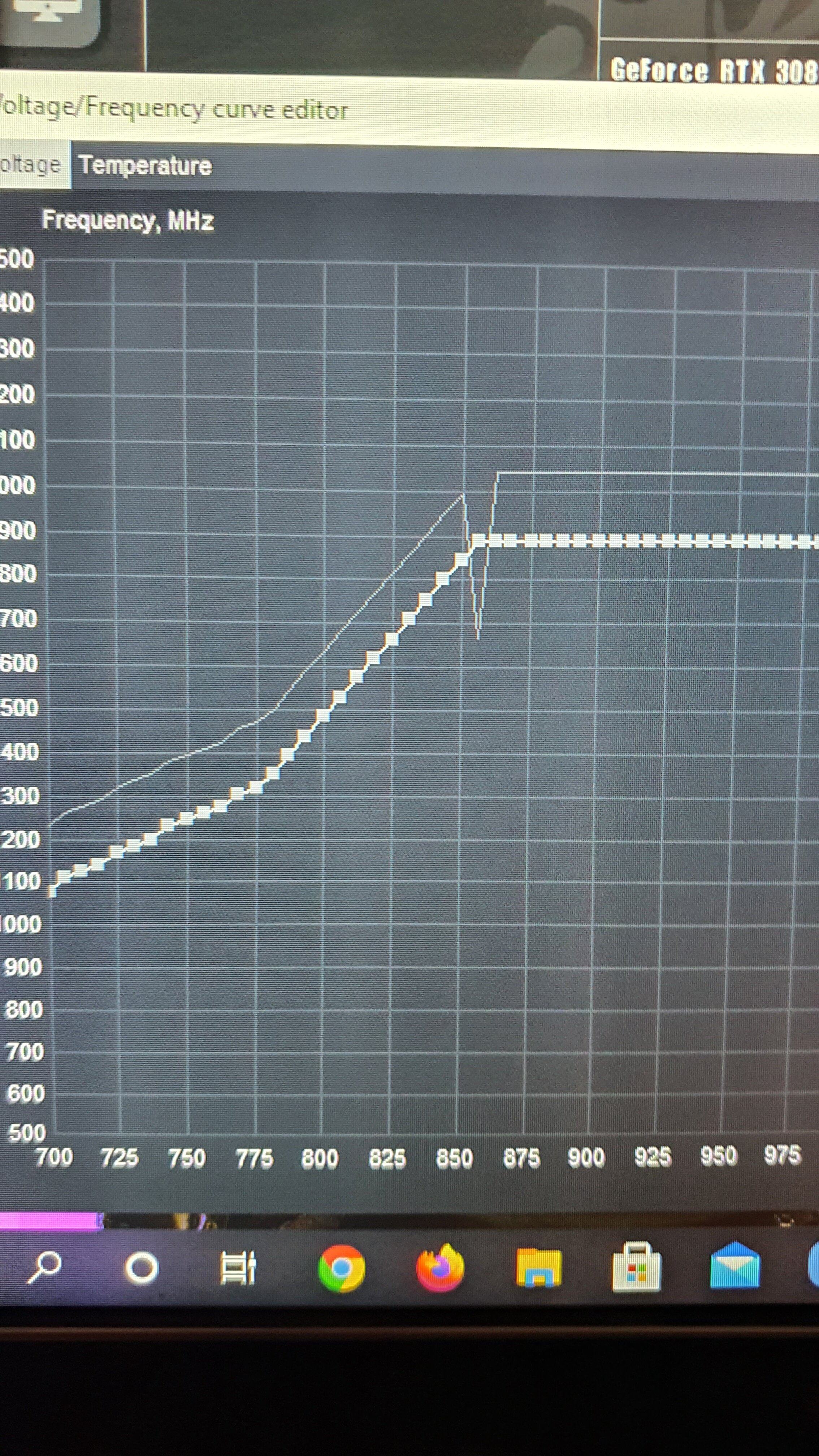

So habe ich meine neue Suprim auch laufen. Die vorher brauche fast 900mv. Naja ... die ist ja widerrufen und muss mir kein Kopf drum machen. 😅
@Sgt_Bagster: kannst Du mir einen Screenshot von der Curve machen, die Du eingestellt hast? Bin gerade genau an dem gleichen Thema dran. Das wäre Spitze!

Heute ist mir DayZ abgeschmiert. Glaube, dass läuft doch nicht zu 100% sicher.
Habe nun 856mv angelegt. Das sollte aber save stable sein. 😄

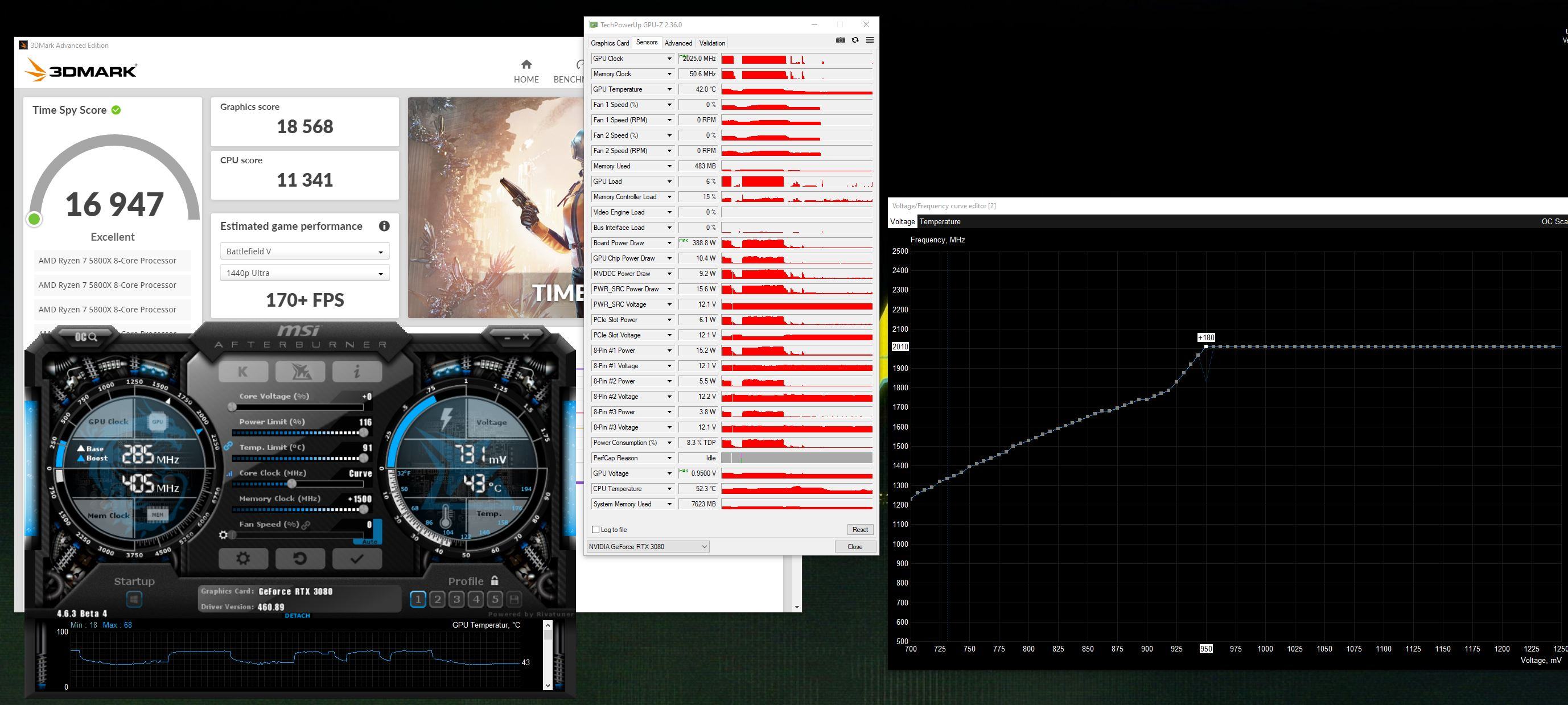

Heute hatte ich mal kurz das BIOS der ASUS Strix OC geflasht. Statt unserem 430W Powerlimit hat es mir dann auch tatsächlich 450W angezeigt. Mehr Performance kam aber nicht dabei rum und die LEDs der Karte ließen sich auch nicht mehr ansteuern. Kann man sich wohl sparen.
Der Vollständigkeit halber... Vollgas Run mit 450 Watt :mad:
Ich habe eine stable OC. 2100 Mhz mit 1006mv. Das reicht ja auch völlig aus. Aber Graka wird dann bissl hörbar. Dennoch nicht störend in den meisten Games. Außer, wo es recht ruhig im Hintergrund ist, wie The Hunter oder Dayz. 😅
Achja....mit 950mv funktioniert, wird dann aber ü64 Grad. Das möchte ich vermeiden. 😆
Cool, wäre ich ganz froh drum. Ich habe für mich noch keine richtig gute Kurve für 2100mhz gefunden, aber ich will nicht klagen, die Karte läuft so schon sehr ordentlich. Viel Spaß noch mit deiner.
