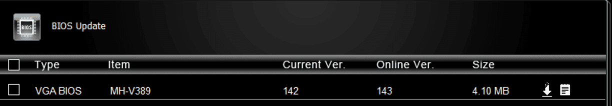

Also bei mir gehen beide Silent ist die Version 143 und Gaming 163. Im Dragon Center muss man über Support -> Live Update -> Erweitert und nicht über die Suche suchen. .
Wenn ich im Silent auf 143 updaten will, geht es nicht. Er bleibt auf 142. Ist auch auf Reddit zu lesen.

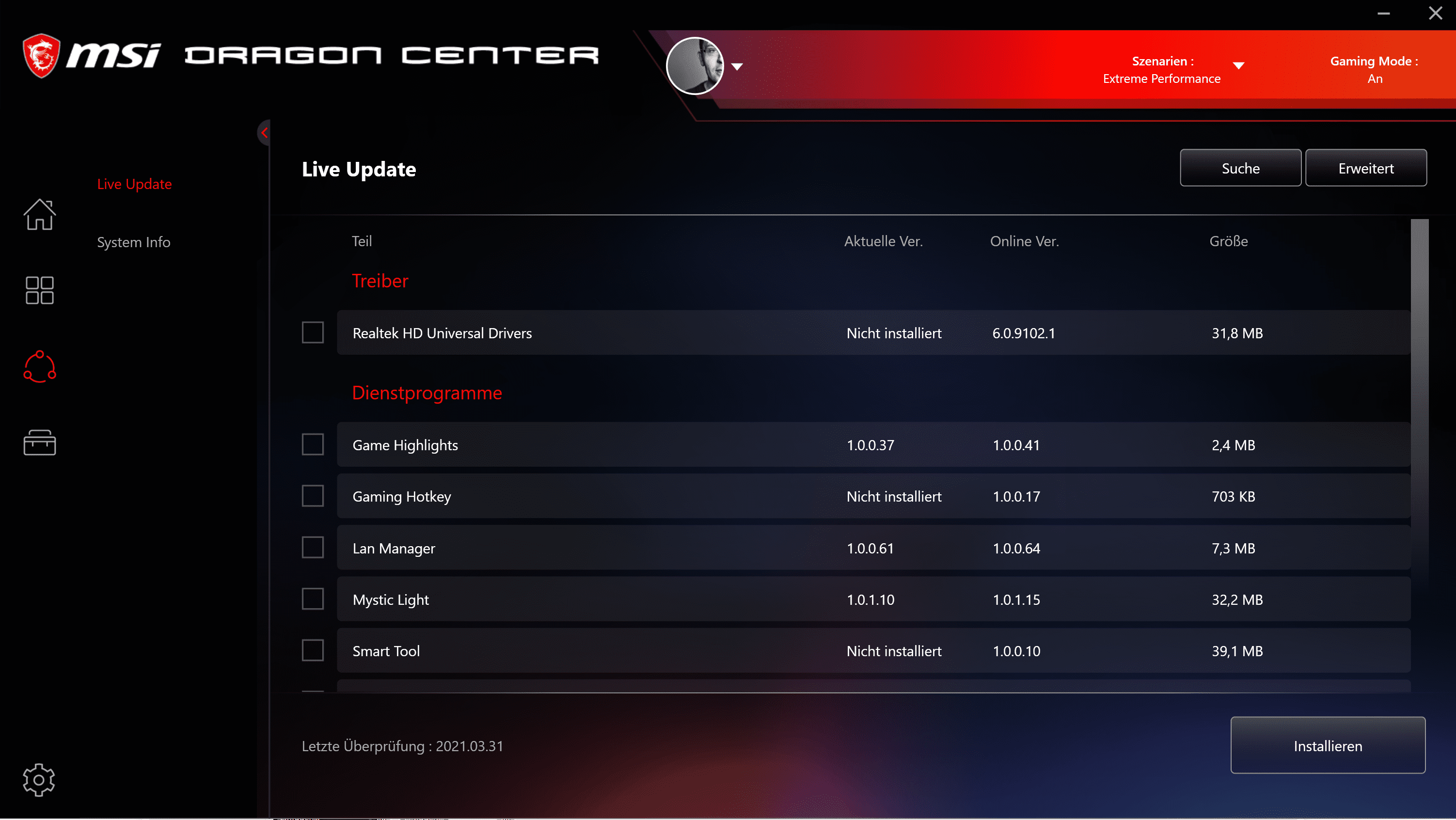

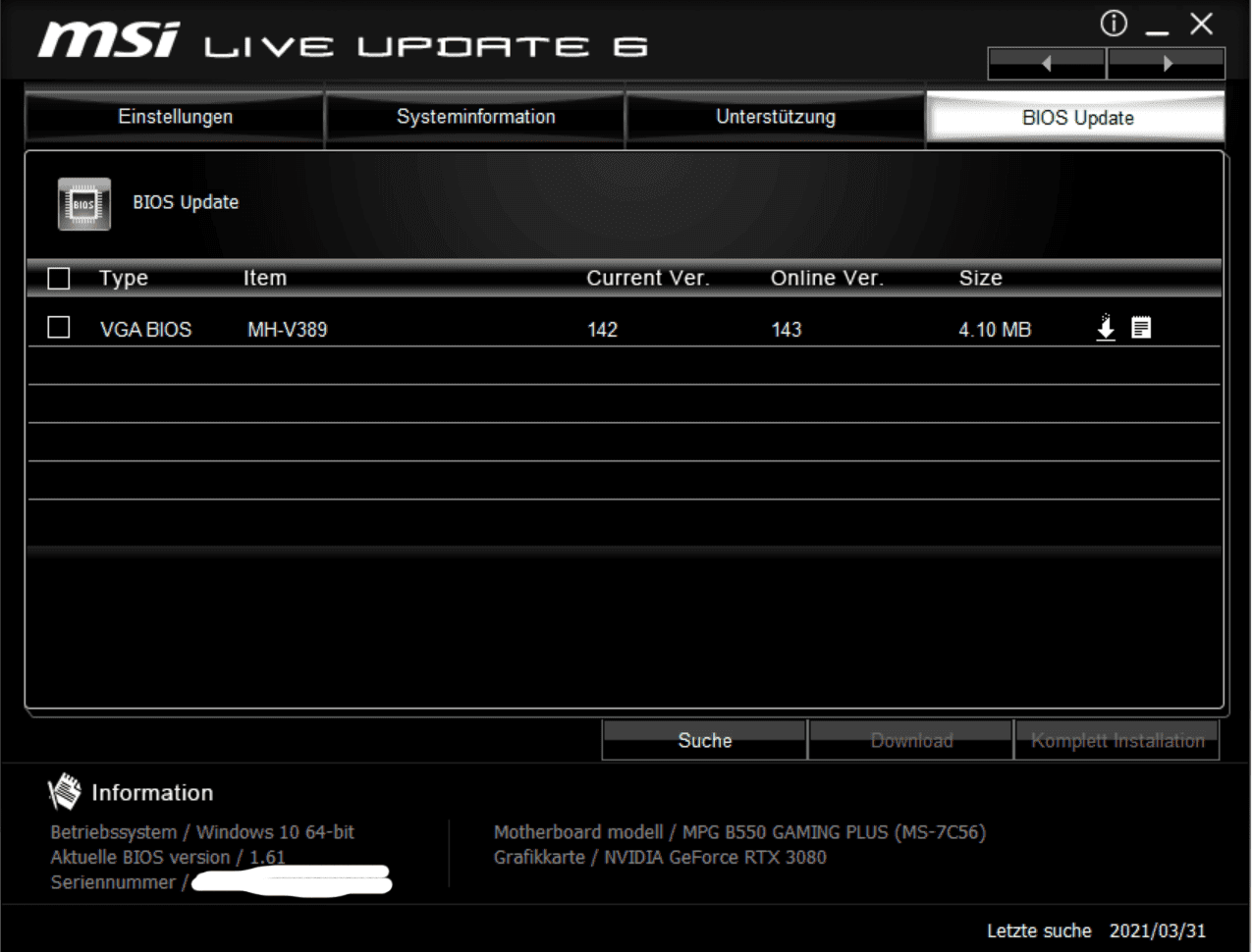

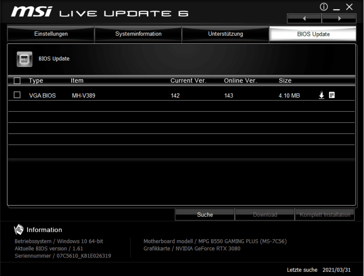

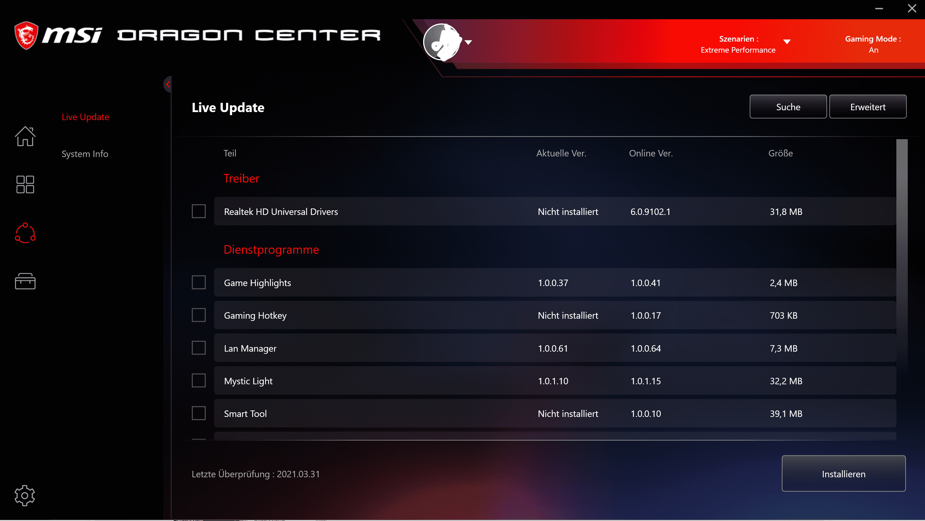

Habe
  • im Mainboard-Bios "Resizable BAR" auf Enabled gestellt
  • Geforce Treiber 465.89 installiert
und finde im Live Update 6 nur folgendes:

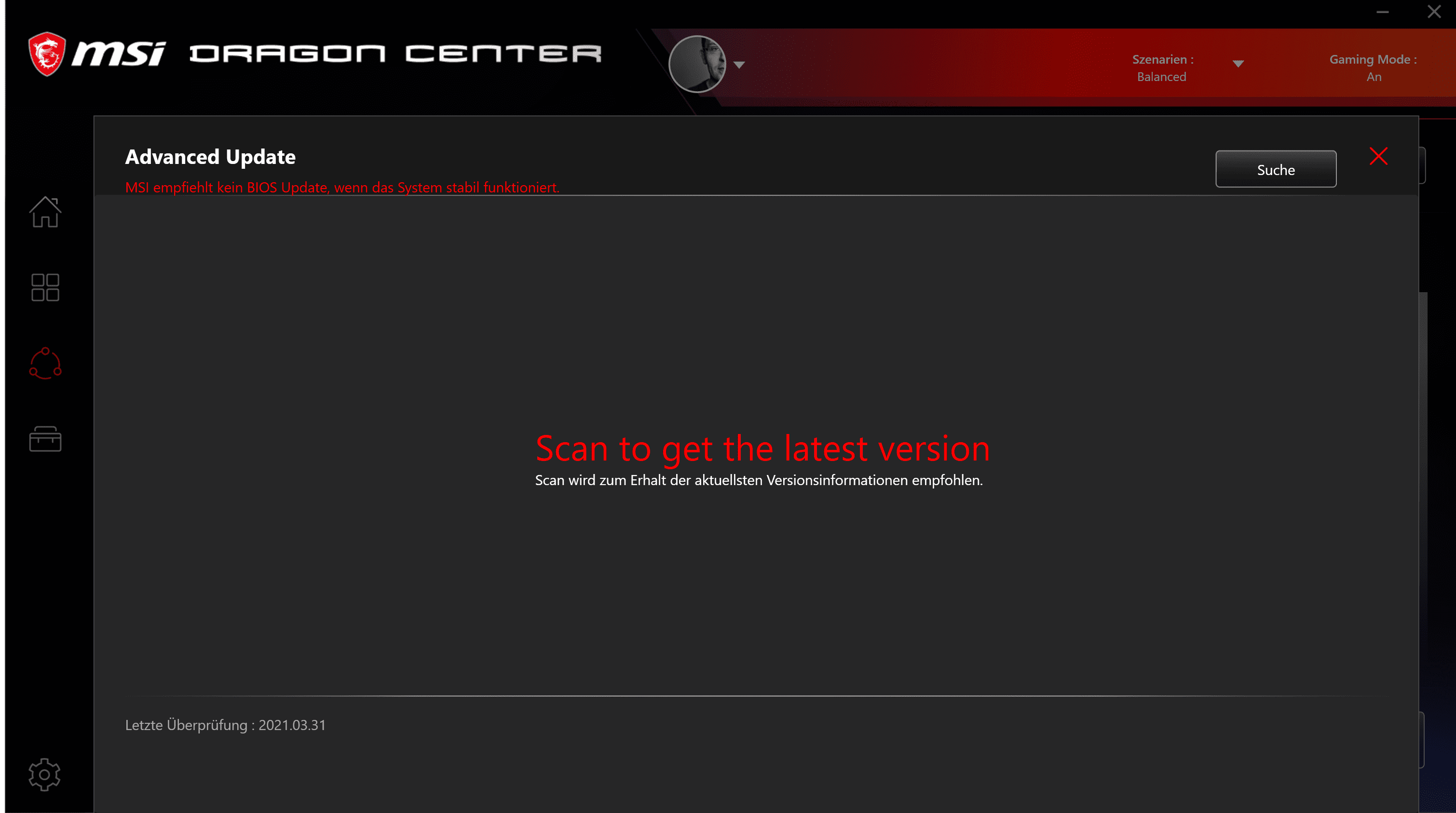

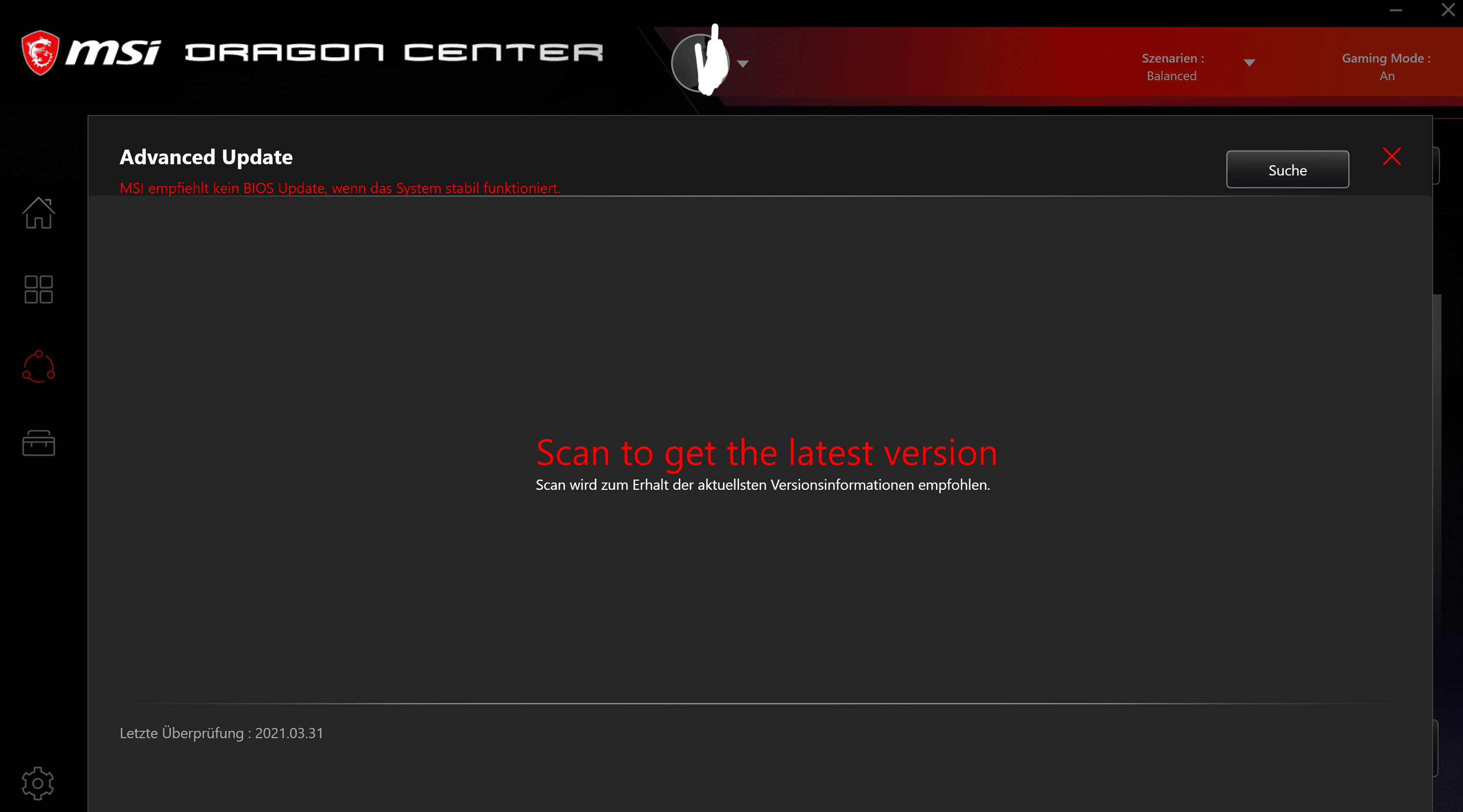

Im Dragon Center (Support -> Liveupdate -> erweitert ist folgendes zu sehen:
Gehe ich im Dragon Center über die "normale Suche", dann ist nur das zu finden:
Keine Ahnung wie weiter ......
