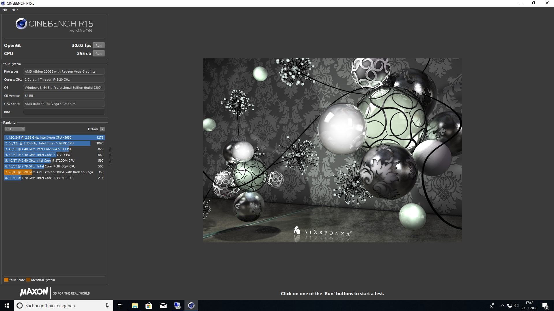

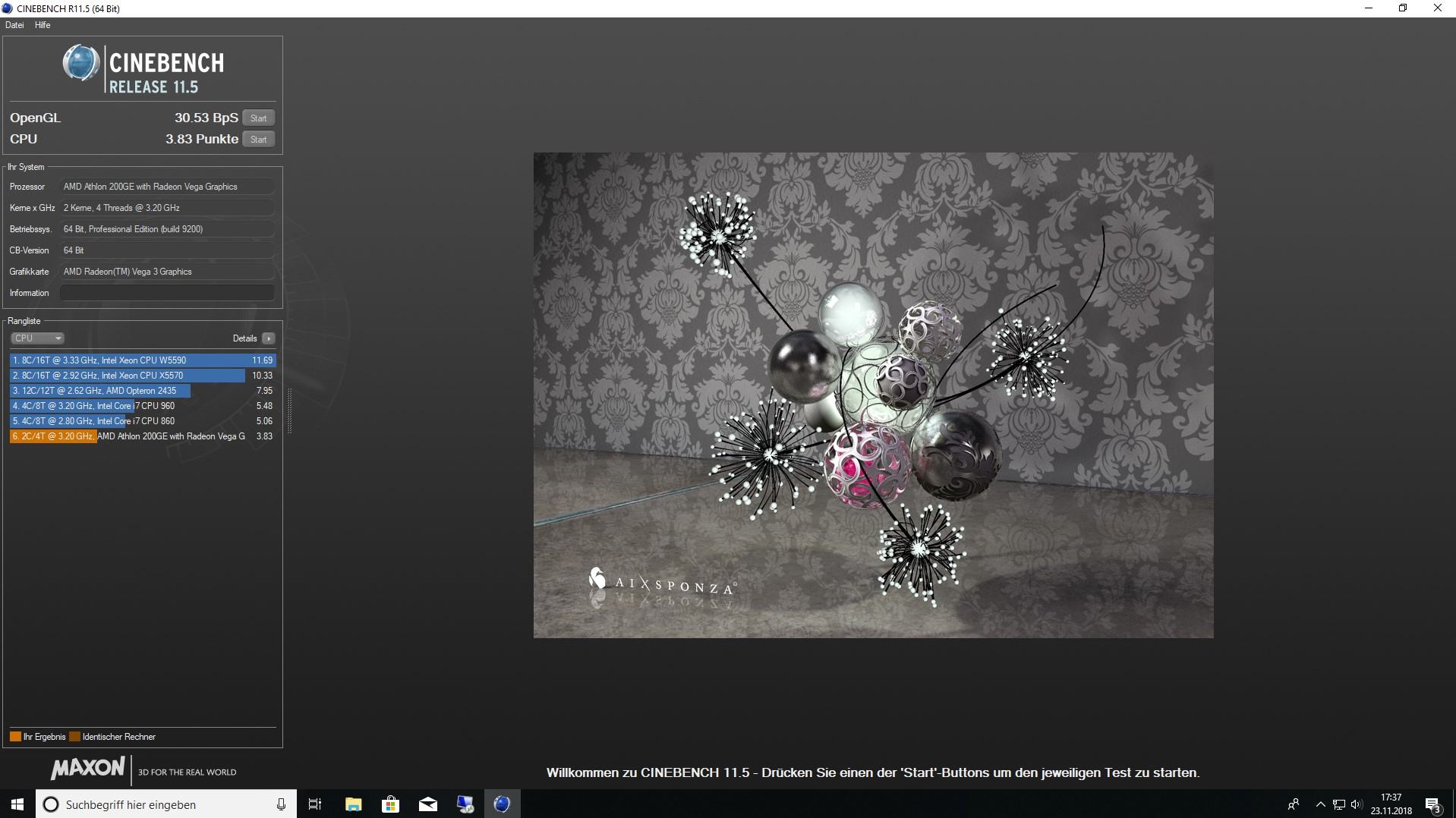

- Cinebench R11.5 sowie R15

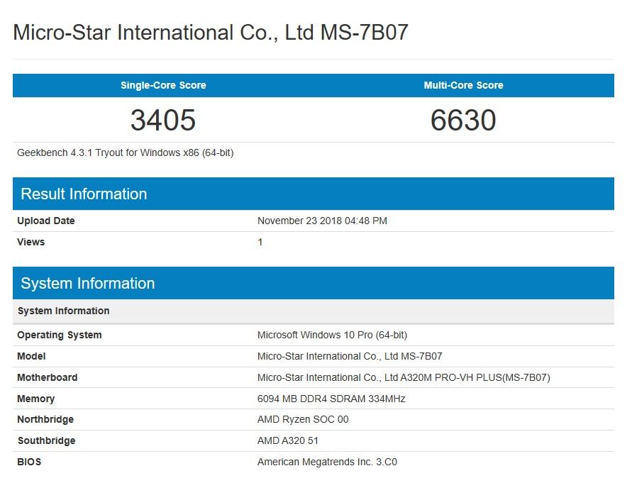

- GeekBench 4

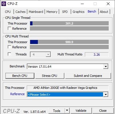

- CPU-Z Benchmark

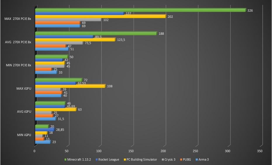

Natürlich durften auch Games nicht fehlen um zu schauen, was die Integrierte VEGA Grafikeinheit des Athlon 200GE draufhat. Kleiner Disclaimer: mit Dual-Channel hätte ich sicher bessere Werte erreicht. Ich hatte leider aber nur einen Riegel da. Sämtliche Games wurden auf mittleren Grafikeinstellungen mit deaktiviertem Anti-Aliasing bei einer Auflösung von 1920x1080 Pixeln getestet über eine Spieldauer von jeweils ca. 15 Minuten. als Vergleich musste die R9 270x eines Kollegen herhalten.
Bei den Games kamen folgende zum Zug:
- PUBG
- Arma 3
- Rocket League
- Minecraft (Vanilla)

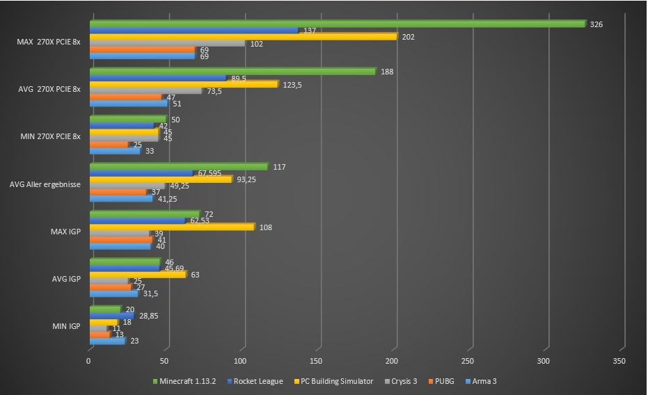

Die FPS habe ich mir via MSI Afterburner anzeigen lassen und dann auf geringstem und höchsten Wert einen Mittelwert gebildet. Nun habe ich aber erstmal genug gesagt und lasse die Scores nun sprechen.
Resultate
Fangen wir mal bei den CPU Zentrierten Benchmarks an.
Damit haben wir nun die CPU-Zentrierten Benchmarks komplett. Nun zu den Games

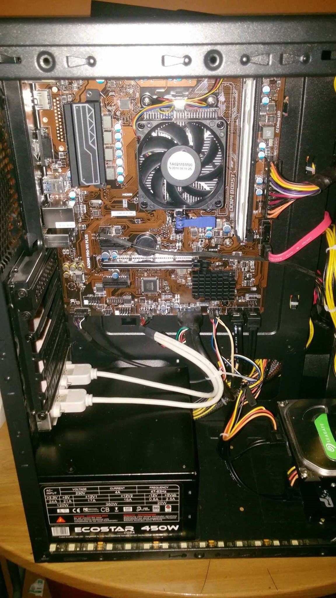

Nun, ginge es an das Zusammenschrauben des PCs und ja, ich könnte den ganzen Tag PCs zusammenbauen und mir würde nicht Langweilig werden. Am ende sah der Test-PC so aus:
Bevor ihr fragt: Ja, der Stock-Kühler reicht vollkommen aus. Während den Benchmarks / beim Spielen habe ich mit Coretemp die CPU-Temperatur verfolgt und habe nie 70 Grad oder mehr auf dem Tacho gesehen.
- PUBG
- Arma 3
- Rocket League
Resultate
