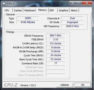

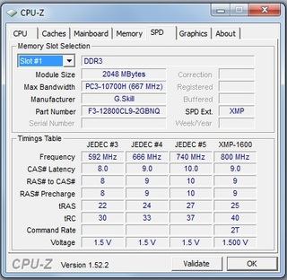

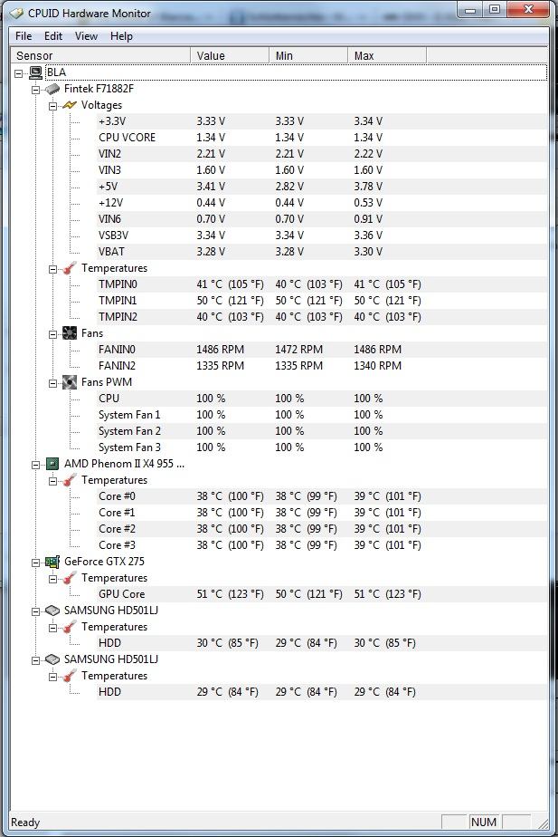

anbei auch noch paar screenshots von den eingestellten timings, spd profilen und hardwaremonitor (wurde auch im msi forum verlangt)

ich hab mal nen bissel gegoogelt: das scheint wenn dann auf den ram hinzudeuten. subtimings falsch oder zu ewenig spannung. ich tippe auf letzteres. denke MSI hat mit dem neuen bios nen bissel bei der idle-spannung für IMC/RAM zugelegt. von daher könnte das problem nun gegessen sein
