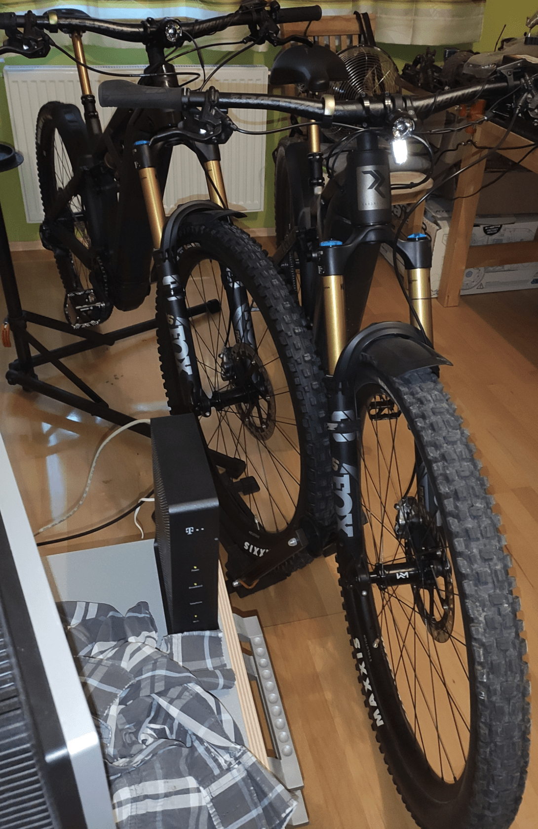

Neue Reifen sind montiert. Aerothan-Experiment beendet.
Hat etwas länger gedauert, weil an der hinteren Felge noch etwas rumgedengelt werden musste, aber jetzt ziert den Hobel sein neues Schuhwerk. :)

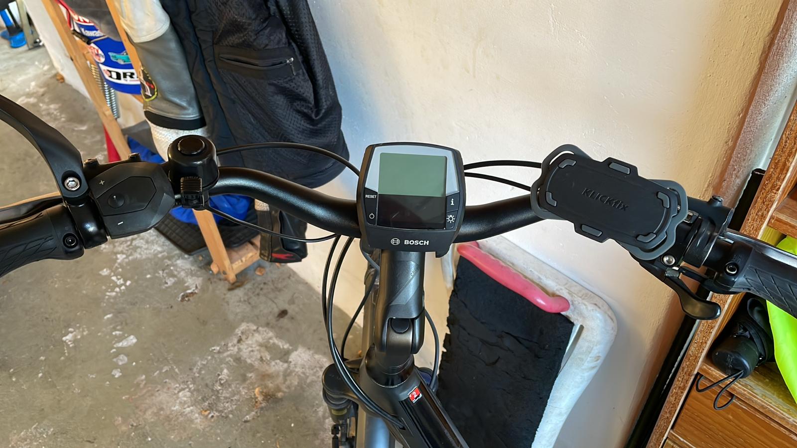

Moin zusammen,
könnt ihr mir anhand dieses Fotos sagen was das für nen Lenker ist ?
Mein Arbeitskollege möchte so einen auf seinem Padelec, er findet es damit angenehmer zu fahren.
Ich weiß mittlerweile das es nen CUBE Comfort Shape Bar ist.
Leider gibt's keine Infos zum Riser oder backsweep 😖
Und ja, der sieht scheiße aus. Aber wenn es ihm gefällt und er damit besser klar kommt.. Warum nicht

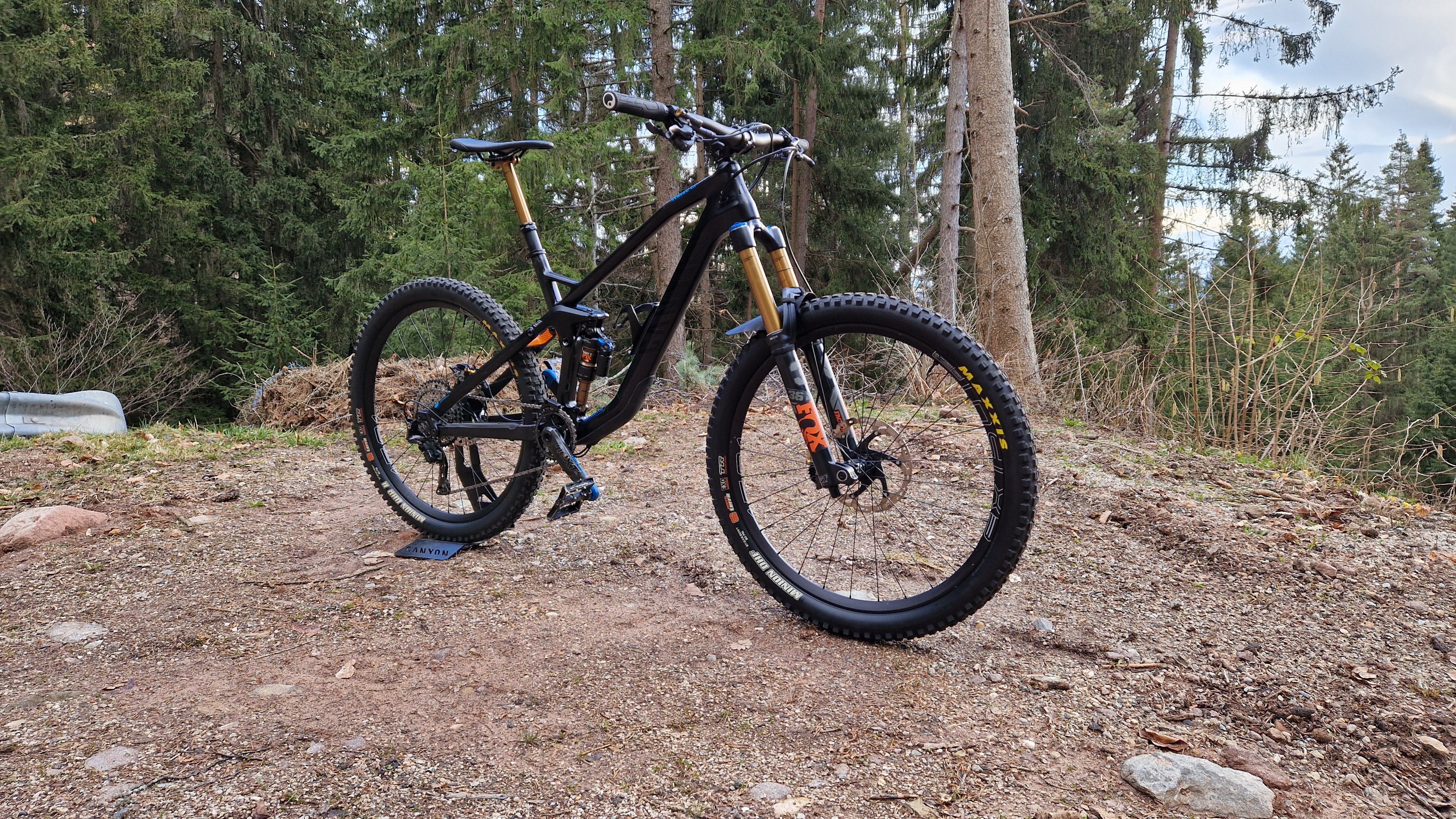

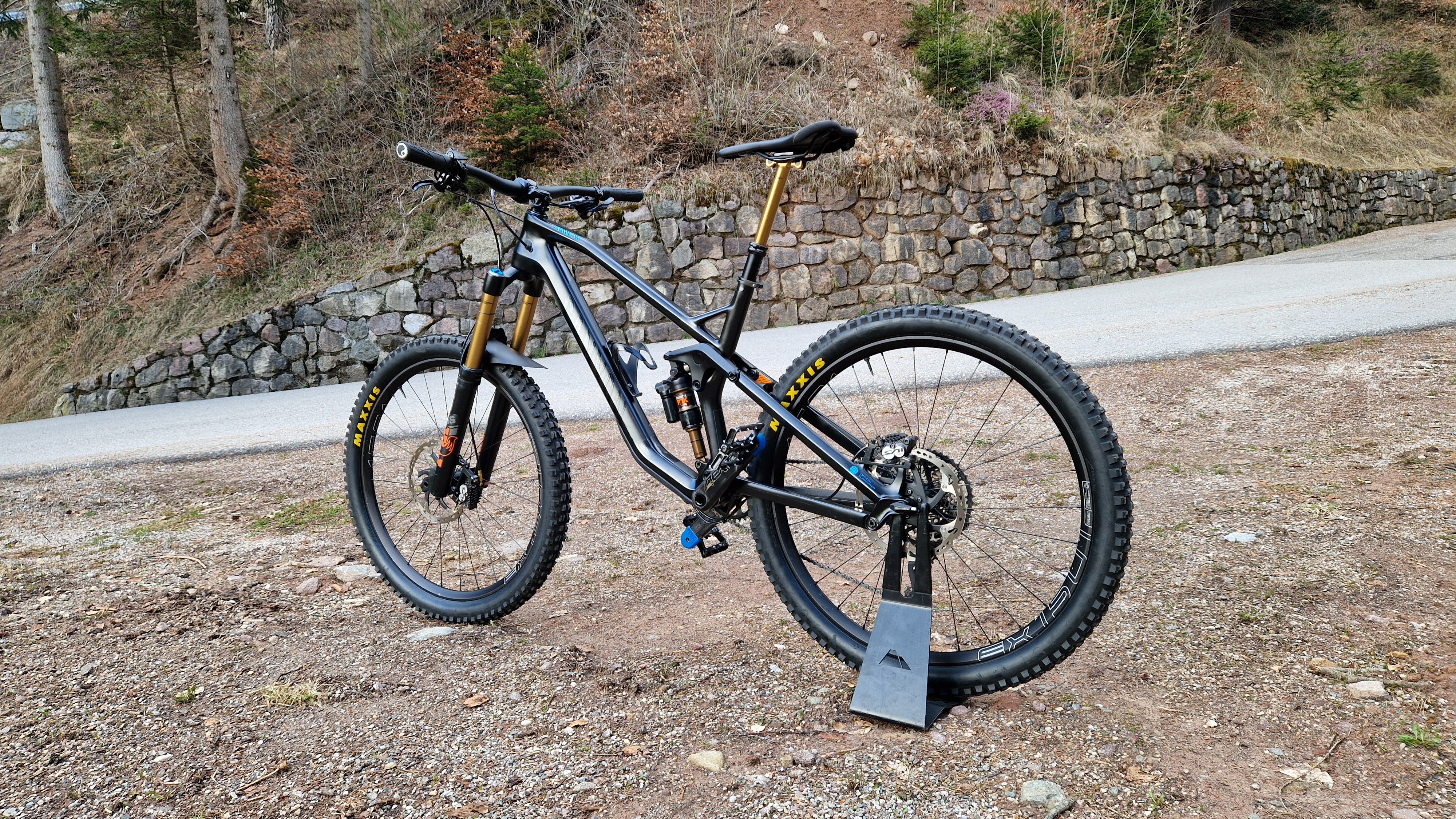

Einmal sauber gemacht und paar Pics gmacht für nen eventuellen Verkauf, aber 13,3kg so wie es da steht, und beim Lenker und Laufräder und Bremse lässt sich noch einsparen. Eigentlich kaum noch was zu finden was bezahlbar wäre, 170/160mm Federweg hat und um die 13kg rum ist.
