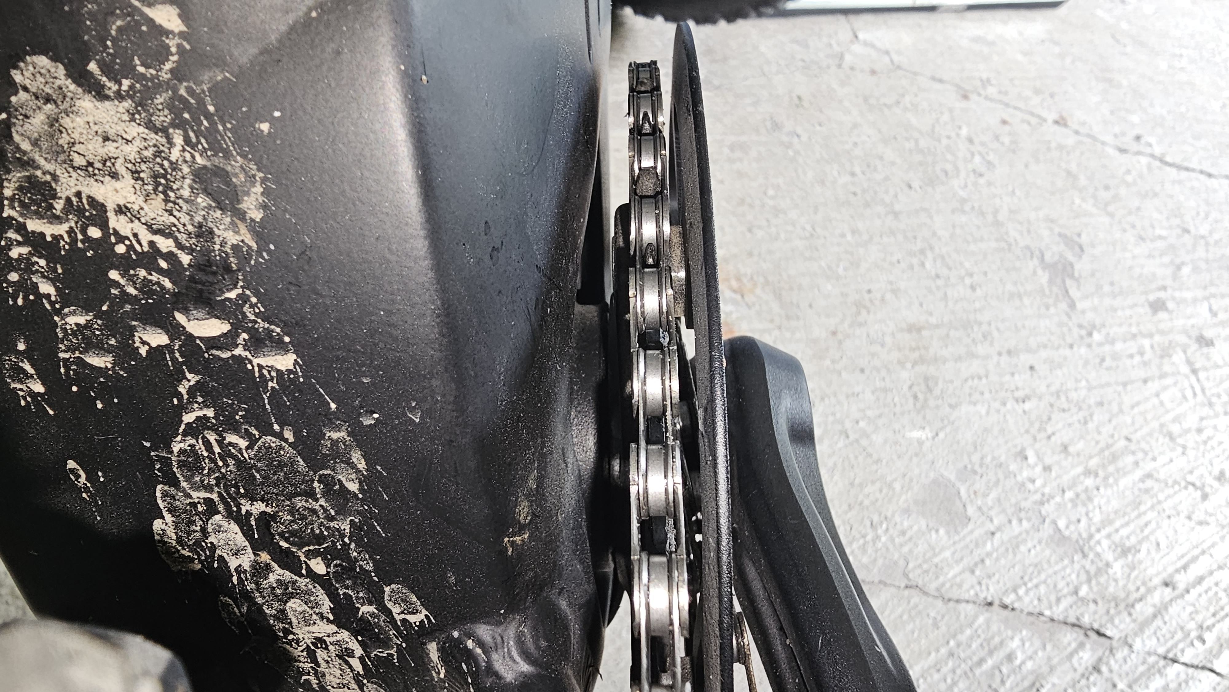

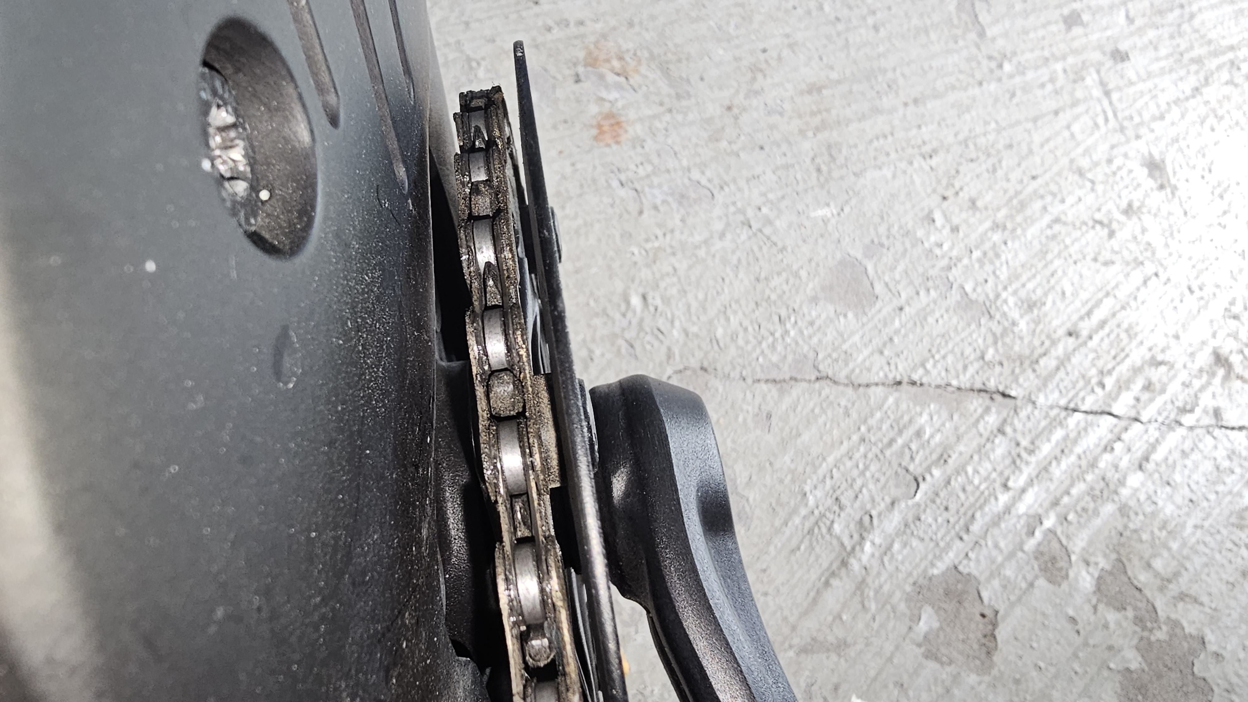

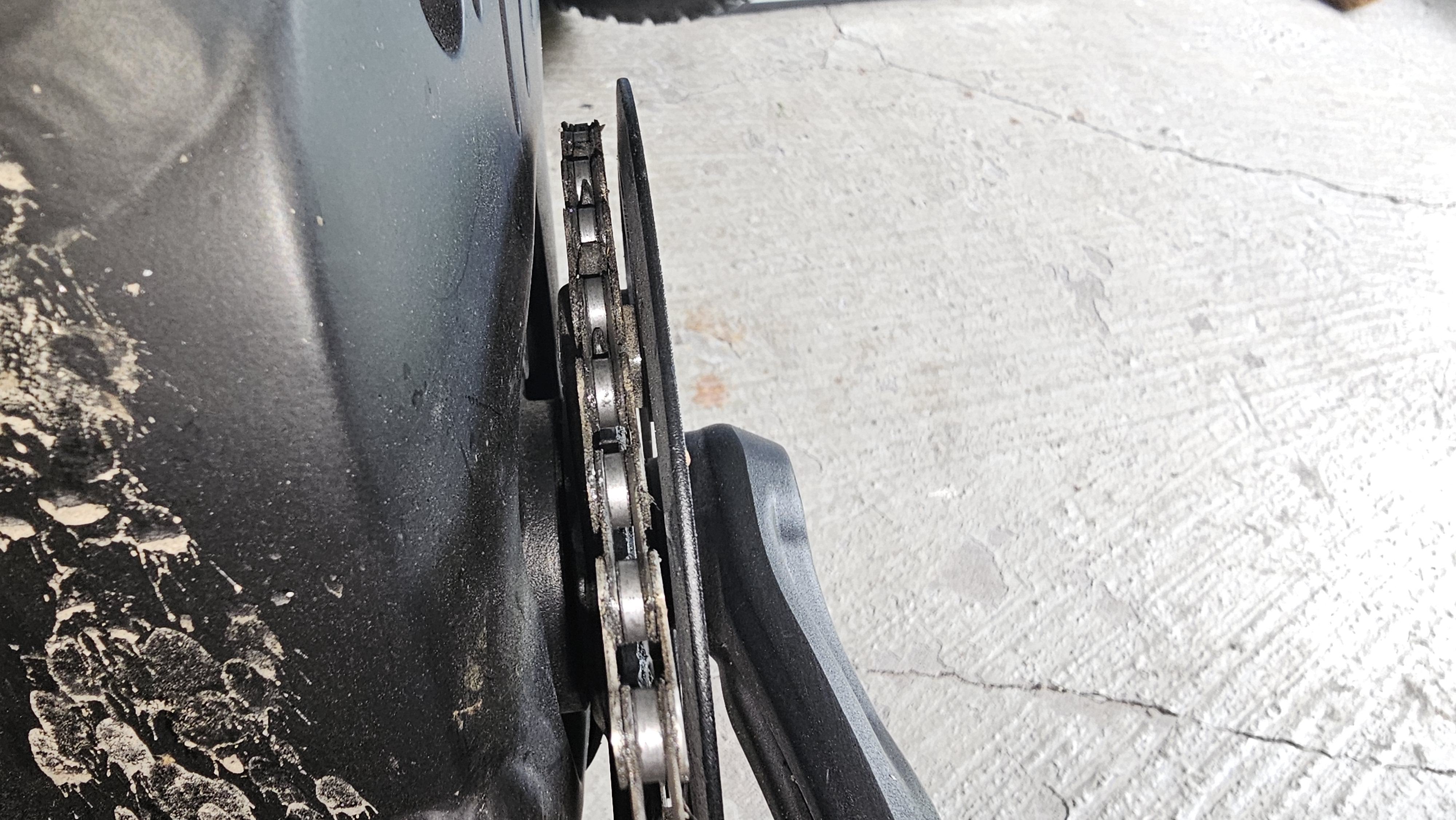

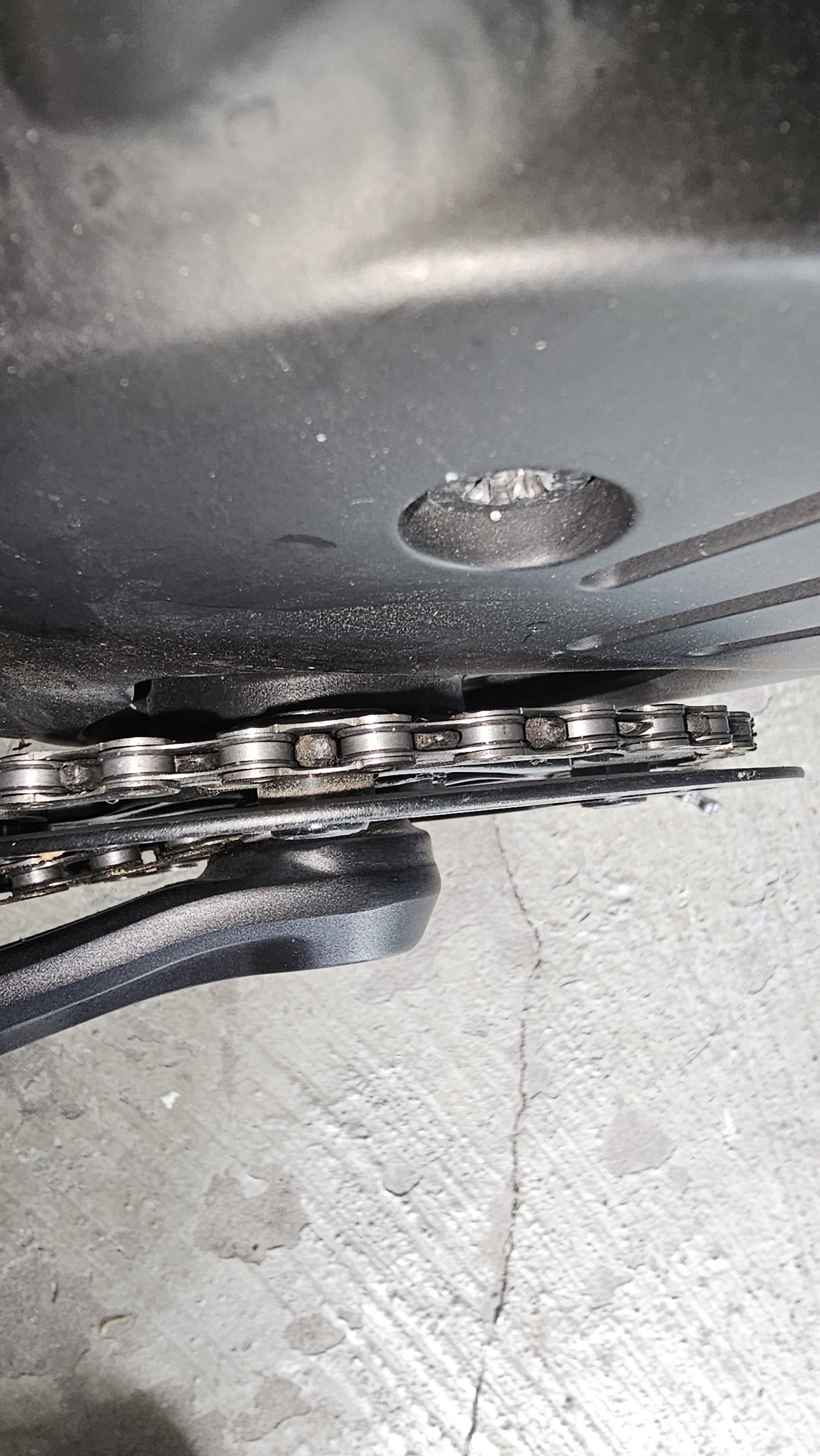

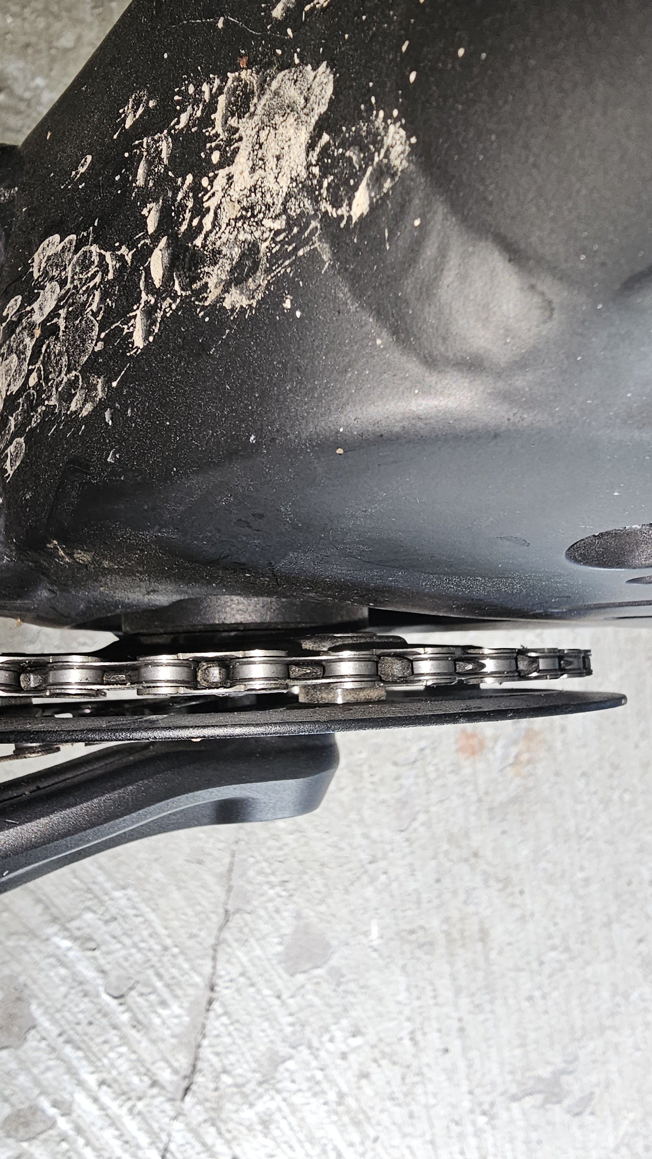

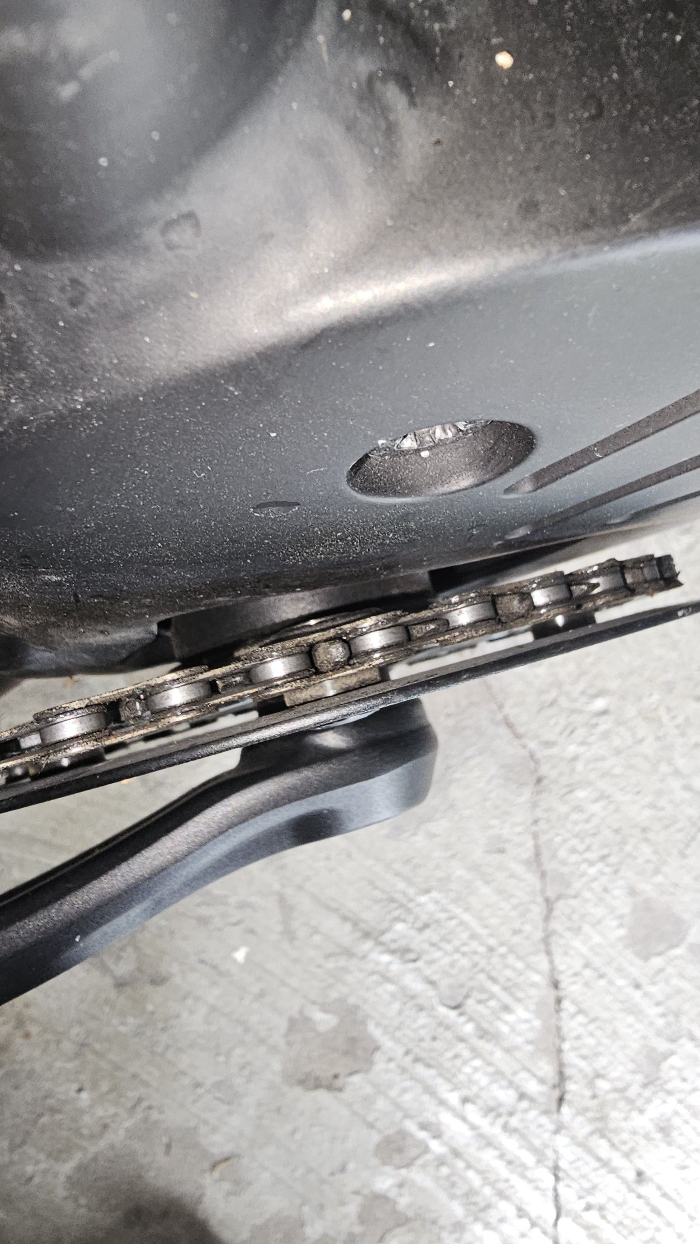

Bezüglich meines FSA Kettenblatt ich habe gelesen das es FSA Kettenblätter für 10/11/12fsch ketten gibt..
In meinem Fall habe ich ja aktuell die 10fach drauf und habe heute aus Spaß mal eine NX 12fach Kette aufs Kettenblatt gelegt.
Die sitz exakt so wie die shimano 10fach auf dem Blatt. Siehe Fotos.
Ist es denkbar das ich besagtes Kettenblatt für 10/11/12 bereits montiert habe?

Ist es dieses?
Dann hast du nen bosch performance line mit 65nm verbaut, der soll laut Google gen3 sein.
Dann sollte nen 3gen Motor sein.
Zumindestens spuckt Google das aus wenn man die Bezeichnung mit 65nm sucht..
Zur Not, bestellst dir das Werkzeug bei Amazon und wenns nicht passt dann zurück damit 🤣
@HardwareFreaky
Es gibt einige Möglichkeiten zu erkennen welchen du verbaut hast, wenn du vorne kleine Kettenblätter/Ritzel/Riemenscheiben montiert hast ist es vermutlich der Gen2, der schaut auch anders aus und hat eher runde Abdeckungen. Gen3 und 4 haben vorne größere Kettenblätter verbaut und auch eine andere Motorabdeckung (mit Kühlfinnen), dazu hat das Gen4 smarte System Kirmesbeleuchtung an der Bedieneinheit.
Bezüglich des Abziehers, bei meinem Contec für Gen2 kann ich die Pressfläche abnehmen, dann ist der kleiner und passt auch für andere evtl. geht das bei dir ja auch.

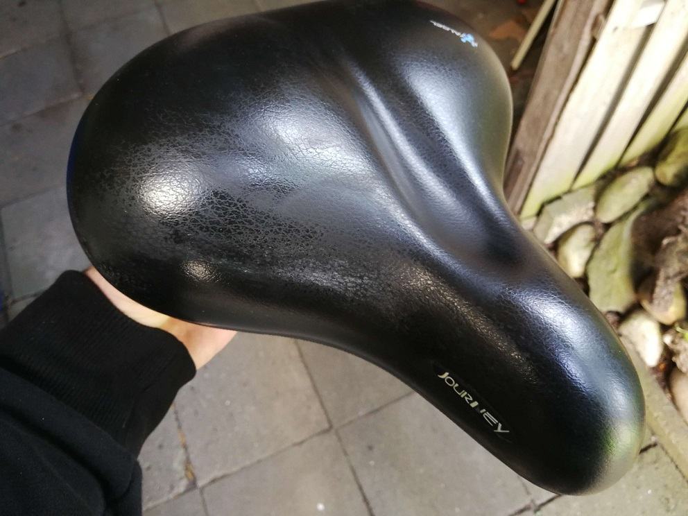

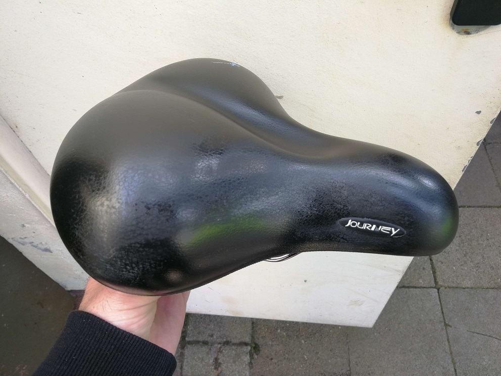

Anderes Thema, ich habe hier für meine Mutter ihr Rad einen Sattel gekauft (quasi Neu und unberitten) und bei der Reinigung (proforma) habe ich den wohl mit Aklohol abgewischt aber jetzt ist er sehr weiß geworden.. bekomme ich das wieder weg? :fresse:
Mfg.
Weiß in Form von Farbe weg oder Schleier? Einfach draufsetzen und fahren, wetzt sich mit der Zeit weg.

Bin mir nicht sicher, hier mal zwei Fotos anbei.. aber das sieht auch nicht hübsch aus, deshalb würde ich den gerne falls es möglich ist wieder in den Neuzustand versetzen o_O

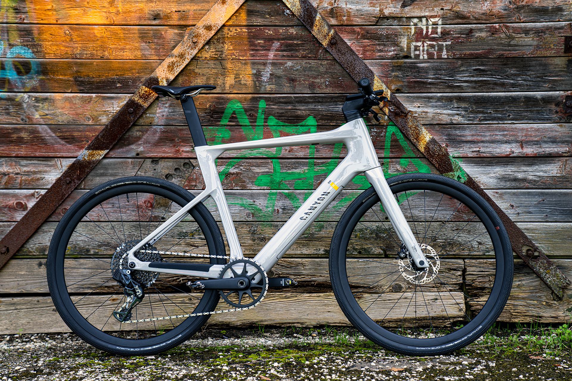

Ich bin heute endlich mal dazu gekommen, ne Runde mit dem neuen Drahtesel zu fahren. Ging leider nicht früher, da mich Canyon mal wieder hat verzweifeln lassen ... Service können se einfach nicht.
Gefahren bin ich heute knapp 75 Km. Klasse Flitzer für die City und mal was anderes als Trails räubern :d
