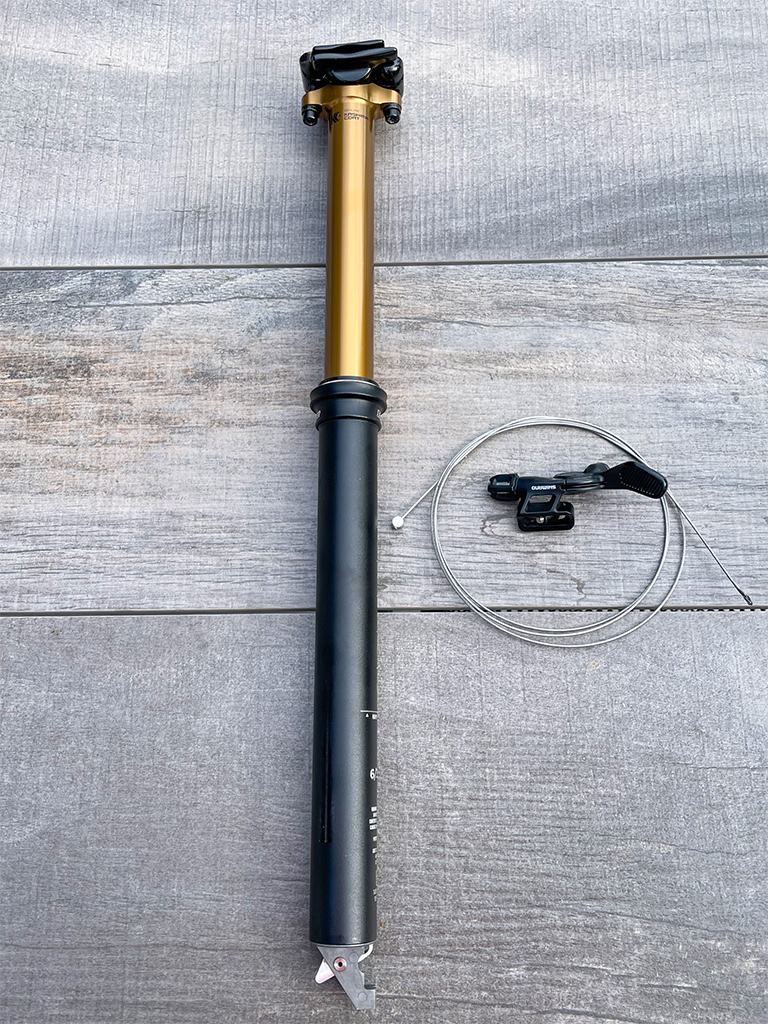

Soll mit der V3 besser geworden sein aber nicht weg. Praxiserfahrung ist immer willkommen. Versuch macht kluch….
Ja, stimmt. Hab mir demzufolge auch mal noch die Reverb AXS1 bestellt.
Derweil mal die Transfer demontiert. Ist ja nix dran ...

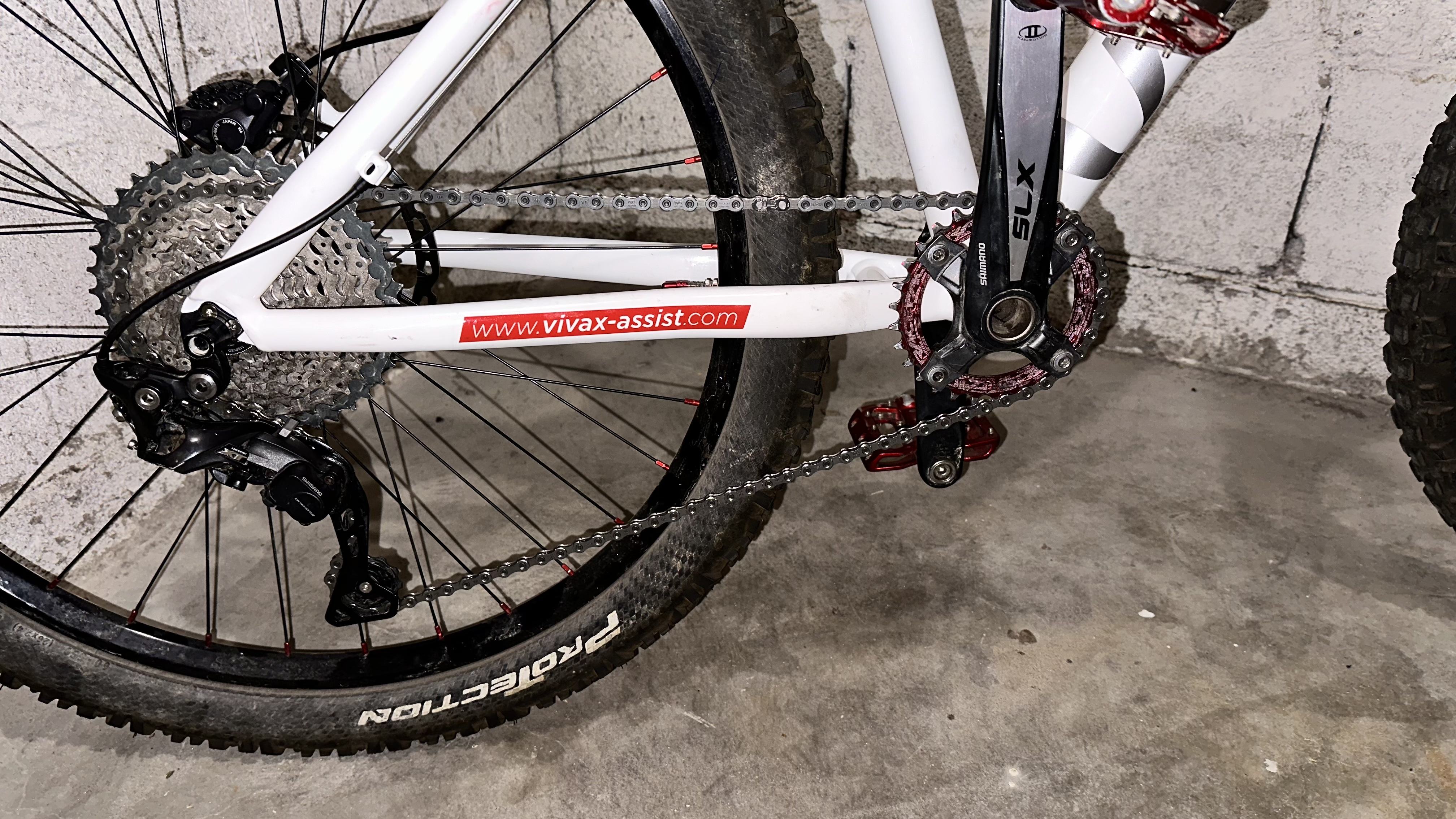

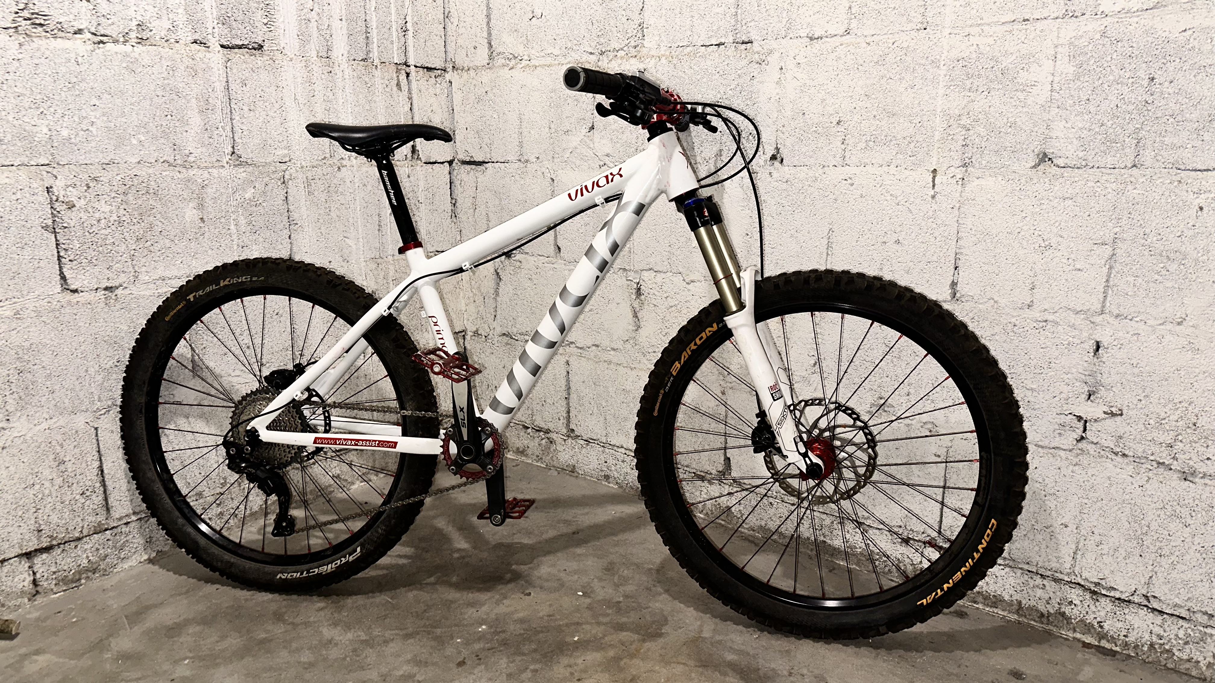

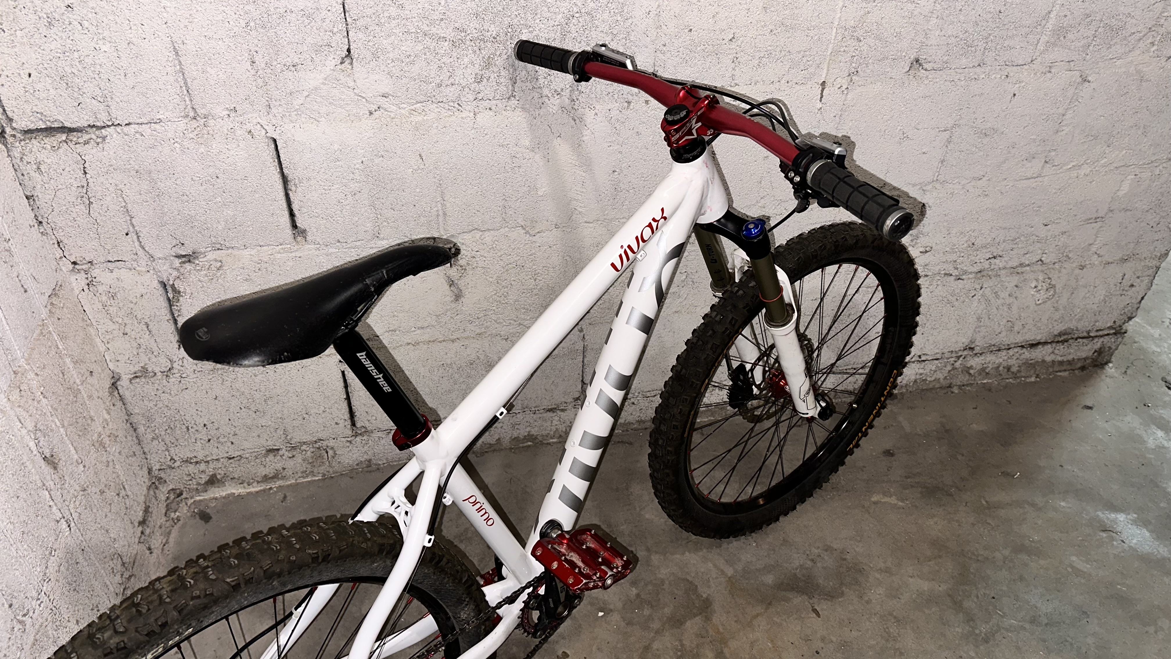

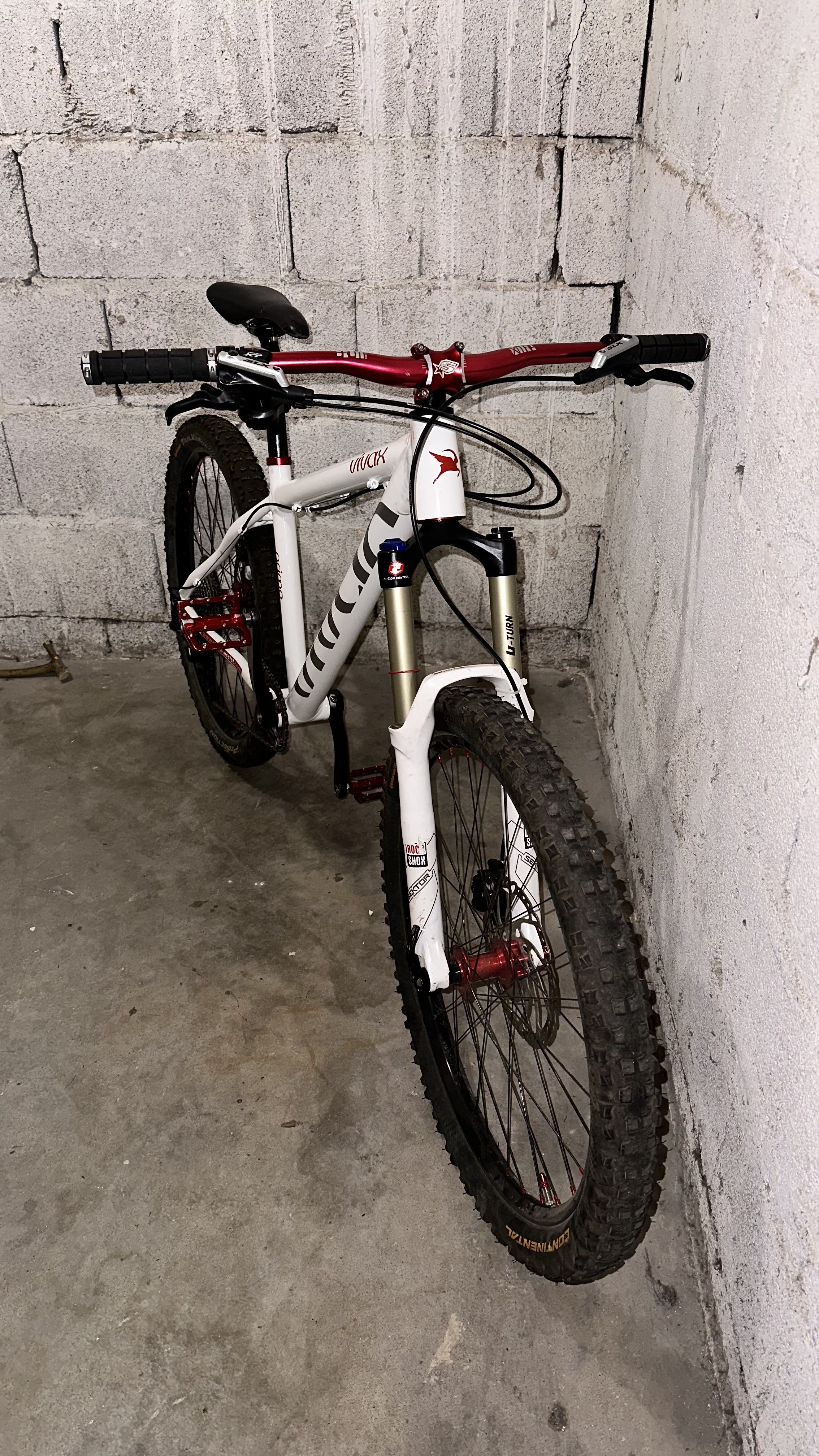

Das Radl meiner Tochter.
Kosten
-Rahmen 98€
-Tretlager 25€
Den Rest aus der Restekiste.
Der Rest:
-SLX 200/180
-XT SW+SH
-SLX Kurbel
