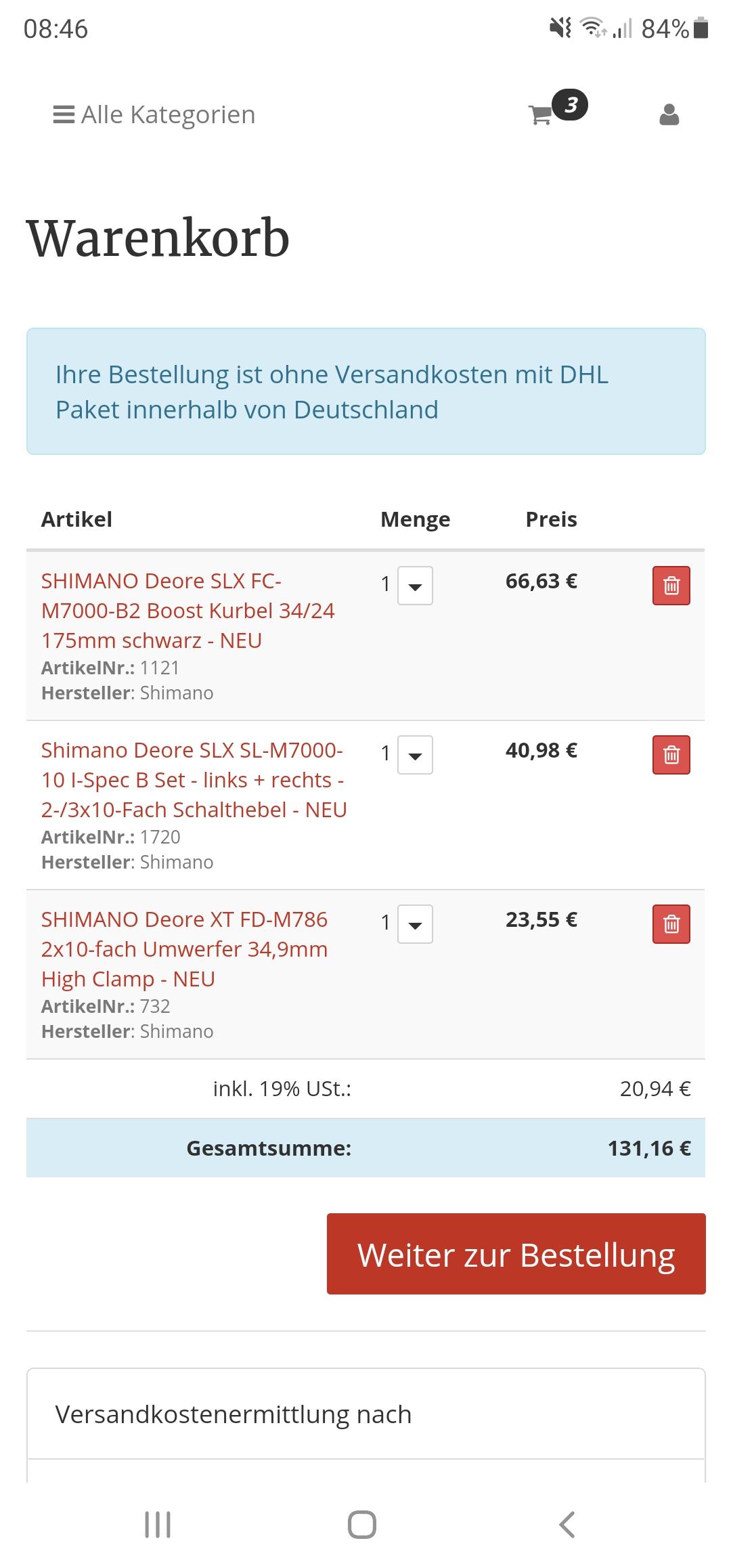

Bin gerade am überlegen ob ich meine xt kurbel mit drei neuen blättern bestückte oder ob ich mir nicht einfach ne neue 2 Fach slx kurbel dran schraube..die 30 gänge sind viel zu viel und von der kettenstellung her kann man eh nicht alle fahren da es sonst am Umwerfer schleift..
Den shifter kann man soweit umstellen das er nur als 2fach arbeitet...
Ich hab jetzt beschlossen das ich meinHaibike auf 2x10 Umbaue.
Komponenten siehe Foto,
Die slx 2fach kurbel ist ausgelegt für 2x11, sollte aber problemlos mit 2x10 zu fahren sein oder sehe ich das falsch?
Mein shifter ist leider nicht umstellbar, daher kommt gleich nen neues Set an den Vorbau
gibt's da Verbesserungsvorschläge?
Innenlager und Kette muss ich woanders bestellen, der Shop hat nur sram Lager und keine ketten im Sortiment 😅
Und zum Thema bremsscheiben, ich hab herausgefunden das mein Rahmen ab Werk hinten mit 180 Scheiben ausgeliefert wird, der vorbesitzer hat vermutlich die Scheibe auf 160 umgebaut, da wurde also nichts gegen sprechen wenn ich hinten wieder auf 180 gehe oder?

Warum nicht direkt 1x12? Macht alles einfacher.
Wenn der Rahmen für 180 ausgelegt ist sollte es keine Probleme geben, brauchst nur den passenden Adapter für den Bremssattel.

Jedenfalls ist in deinem Warenkorb die Kurbel auch falsch dann, die sollte eigentlich für 148mm Boost hinterbauten sein.
Welche kurbel würde bei dem 2x10 Umbau den passen?

Brauchst ne non Boost Kurbel und ne Kassette mit HG Freilauf. Da ist dann auch schon das Problem, 11-34 ist dann meist das Max was man mit 1fach fahren kann, ist dann so 33-36km je nach Trittfrequenz.
