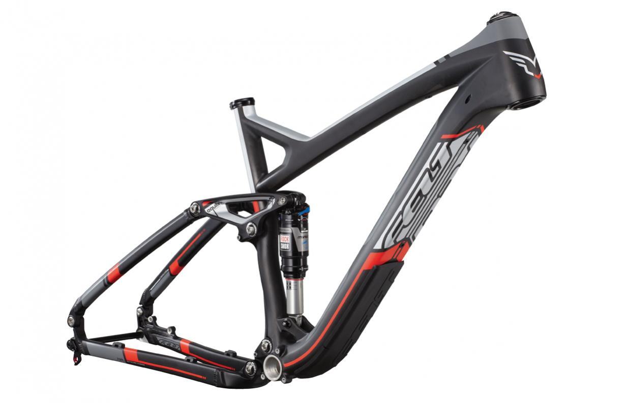

aye, da muss ich ja dann auch mal'n update posten, was mein bike betrifft :d das einzige, was auf dem bild im startpost aktuell noch verbaut ist, ist tatsächlich der rahmen, die stütze und der vorbau [emoji38] aber: der rahmen wird nun auch gewexlt ;) der compulsion rahmen gefällt mir sehr gut, das design und fahrverhalten betreffend. und da ich für das 2014er compulsion lt1 carbon framekit einen echten schweinepreis angeboten bekam, hab ich mir gedacht, ich warte noch zwei drei jahre mit dem 27,5" update :)
am sonntag oder montag findet der umbau statt, dann folgen bilder :wink:

so, feddich :) müde und zufrieden!
waage bleibt nun bei 13,5 stehn, vorher 13,9. aber das war nicht der grund. eher die farbe, das carbon, eine aktualisierte steckachse und ein anderer dämpfer; neben dem leicht ausgeschlagenen equilink knochen und gelenk :)

ja, danke :d mich freut's auch tierisch :) seit dem 15. august nuuuur mist passiert, der uns (als family) teilweise immer noch nachhängt, da war DAS jetzt ein richtiger lichtblick... auch wenn der dämpfer erstmal einen service benötigte, weil das fett da drin nach drei bis vier jahren 'rumstehen total verhärtet war. der sag wuchs innerhalb zehn minuten auf 45% :eek:
