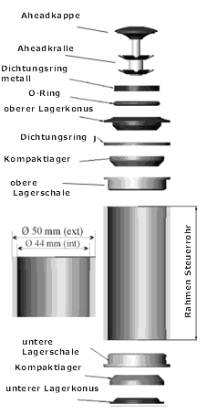

Ich vermute mal der Steuersatz ist locker. Will mal nicht hoffen das Bremsaufname sich gelockert hat.
Ferndiagnose ist schwierig.
Zieh mal die Vorderradbremse, und bewege dein Rad vor und zurück, mit den anderen Hand fasst du mal an die von mir markierten Stellen. Dann müsstest Du eigentlich recht schnell die Ursache gefunden habe.
Ach ja, und schau ob Vorbau, Lenker, Laufrad fest sind.
Welchen Rad? Welche Gabel? Wie alt?
PS: Wenn das schon seit einem halben Jahr klappert, das ist jetzt mit Sicherheit etwas kaputt, ausgeschlagen, oder was weiß ich. So etwas muss man doch gleich auf den Grund gehen und nicht erst 6 Monate später.

Danke für die Zeichnung aber genau das habe ich oben versucht zu beschreiben, diesen Test habe ich durchgeführt und da ist nichts locker. Die Federgabeln sitzen fest und es entsteht keine Lücke beim Austritt aus der Ummantelung der Federgabel wenn ich so wie aufgezeichnet Kraft ausübe.
Das Fahrrad habe ich seit Weihnachten 2008. Was genau meinst du mit Steuersatz?
Die Lagerung der Gabel im Rahmen.
Das sind Schrägrollenlager oder Kugellager drin und die müssen vorgespannt werden.
Wenn du an den unteren Teil das Rahmens fasst, da wo die Gabel (Steuerrohr) rauskommt und die obigen Bewegungen bei angezogener Vorderradbremse machst, dann solltest du fühlen dass da Spiel dazwischen ist.
Den zweiten Kreis von oben meine ich ...
Da kommt dein Prob her!
Um es zu beheben löst du die Schrauben deines Lenkers etwas und drehst dann an der Schraube die oben in der mitte des Vorbaus ist (senkrecht).
Nicht richtig fest ziehen, sondern nur so weit bis das Spiel weg ist und dann noch ne viertel Umdrehung.
Dann Lenker wieder fest machen und gut is.
Wenn du den Lenker dann drehst, dann darf da nichts schwergängig sein oder schleifen.
Hier nochmal ein Bild, damit du dir vorstellen kannst wie das aussieht.
Oberes und unteres Lager müssen gegeneinander verspannt werden.

Alles klar, werde ich nächste Woche wenn ich wieder zuhause bin sofort testen und versuchen zu beheben, vielen Dank!
