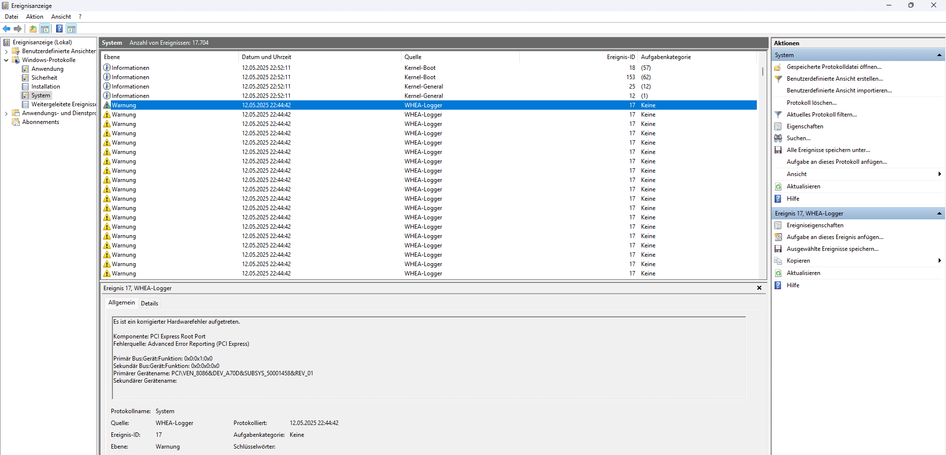

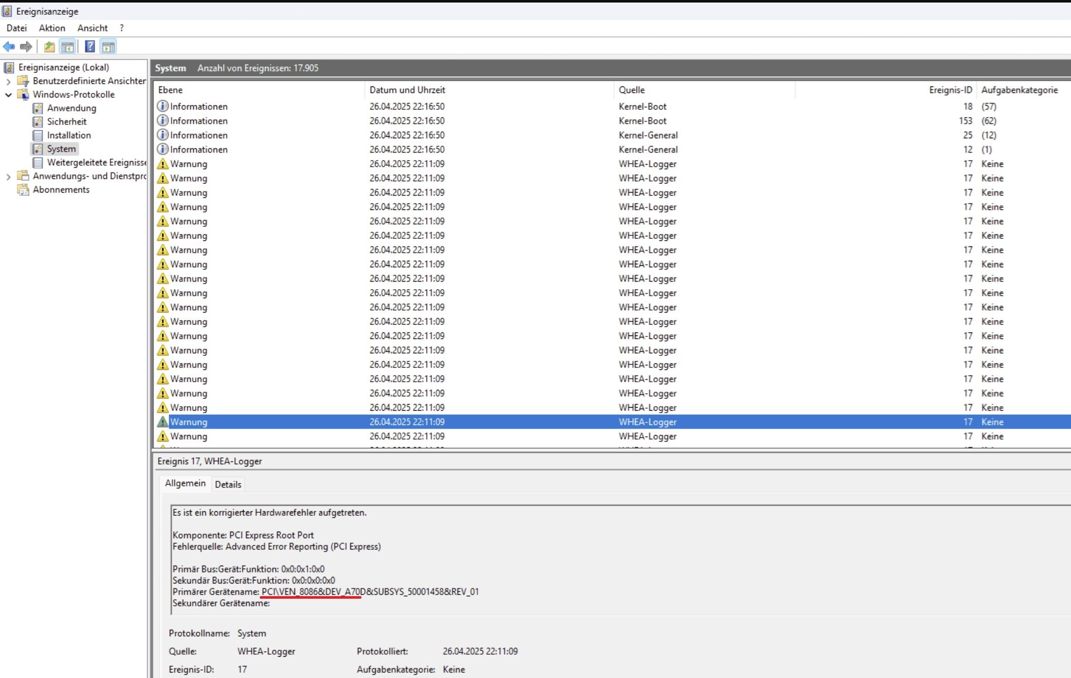

Hm, ich weiß ehrlich gesagt nicht, wonach ich genau suchen soll, aber ich habe dies hier gefunden. Das müsste es eigentlich gewesen sein. Die Meldungen danach hatten alle mit meinen erzwungenen Resets zu tun. Falls ich in einem anderen Reiter oder nach einer anderen Meldung suchen soll, sag gern Bescheid.
Wenn ich den bei der Warnung hinterlegten Vendor richtig interpretiert habe, so handelt es sich hierbei wohl um Intel-VGA, die von deinen CPU stamm. Kannst du über BIOS einstellen, dass nur die dedizierte AMD-Grafikkarte verwendet wird? Oder kannst zumindest über die Geräteverwaltung vorläufig deaktivieren und schauen, ob die WEA-FM wieder nach einen vollständigen Systemstart (kein Schnellstart) kommt?
Schau mal im Geräte-Manager um welches Gerät es sich handelt anhand der Vendor-ID bei Primärer Gerätename. Die sollte unter Eigenschaften/Ereignisse bei Informationen stehen.
Sollte es sich wirklich um die integrierte Intel-GPU handeln, dann würde ich die testweise deaktivieren.
Jau, eure Annahme ist korrekt. Die Nummer passt zur Intel-Grafikeinheit. Ich kann mal gucken, dass ich die Intel-GPU ausschalte, aber die Fehlermeldung habe ich, außer an diesen beiden Tagen, nie bekommen. Daran können wir also nichts ablesen.

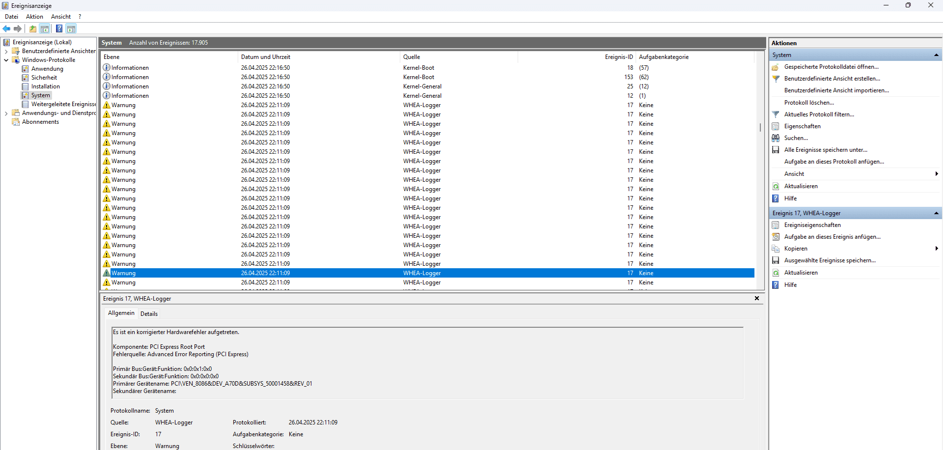

Bild 1: Ich hatte das genaue Datum nicht mehr im Kopf, aber das hier wird das erste Mal sein, dass der Fehler, seit Einbau der 9070XT, aufgetreten ist. Die Meldung ist exakt dieselbe.

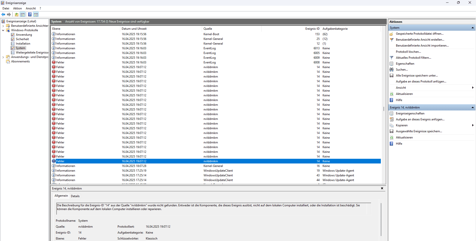

Bild 2: Das hier wird der Absturz der GTX 1060 gewesen sein. Ganz andere Fehlermeldung und somit dürften die beschriebenen Fehler in Post#1 nicht verwandt oder verschwägert sein.
Die Frage ist jetzt nur, warum funkt die Intel-Grafik bei AMD dazwischen bei NVIDIA nicht und dann auch nur einmal im Monat? Und warum bekomme ich danach ohne Reset kein Bild zu beiden GPUs?

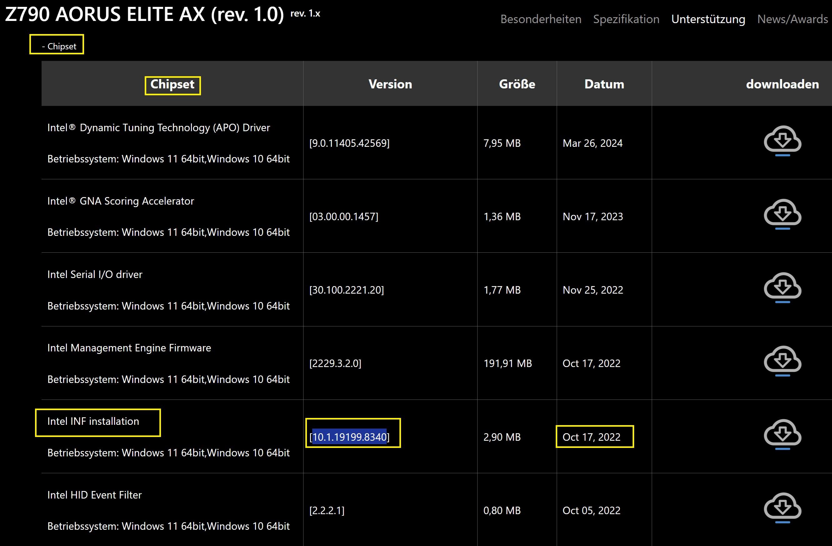

PCI\VEN_8086&DEV_A70D, das ist der Intel Chipsatz.
Ich würde den Intel Chipsatztreiber (Intel INF installation) einfach mal neu installieren, manchmal installiert Windows den falschen Intel Chipsatztreiber automatisch.
Vorher in der Windows Registry schauen welcher Intel Chipsatztreiber installiert ist.
Aktuell ist Intel Chipsatztreiber Version 10.1.20062.8627 (für Raptor Lake und Arrow Lake), diese Intel Chipsatztreiber Version kann man direkt vom Gigabyte Server runterladen, Download link unten.
Auf der Webseite für dein Gigabyte Aorus Z790 Elite AX Mainboard gibt es nur Version 10.1.19199.8340 vom Oktober 2022.
Auslesen kannst du die Intel Chipsatztreiber Version in der Windows Registry (Ausführen-> Regedit-> HKEY_LOCAL_MACHINE\SOFTWARE\Intel\InfInst)
Fehlt der InfInst Ordner, ist kein Intel Chipsatztreiber installiert (Beispiel Bild im Spoiler unten anklicken).

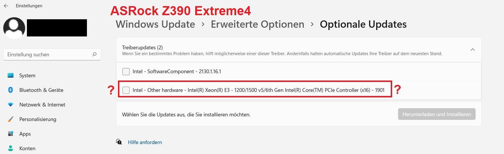

In Windows update wird oft der falsche Intel Chipsatztreiber angeboten, der ist für die Intel Server Mainboards, das zieht sich vom 300 bis zum 700 Intel Chipsatz.
Bei meinem alten ASRock Z390 Mainboard mit Intel i7 9700K CPU muss man den falschen Intel Chipsatztreiber der nur für Server Mainboards geeignet ist in Windows update zur Installation auswählen bzw. anklicken (Bild unten).
Der falsche Intel Chipsatztreiber für die Intel Server Mainboards wird normalerweise nicht automatisch aus Windows update installiert.
