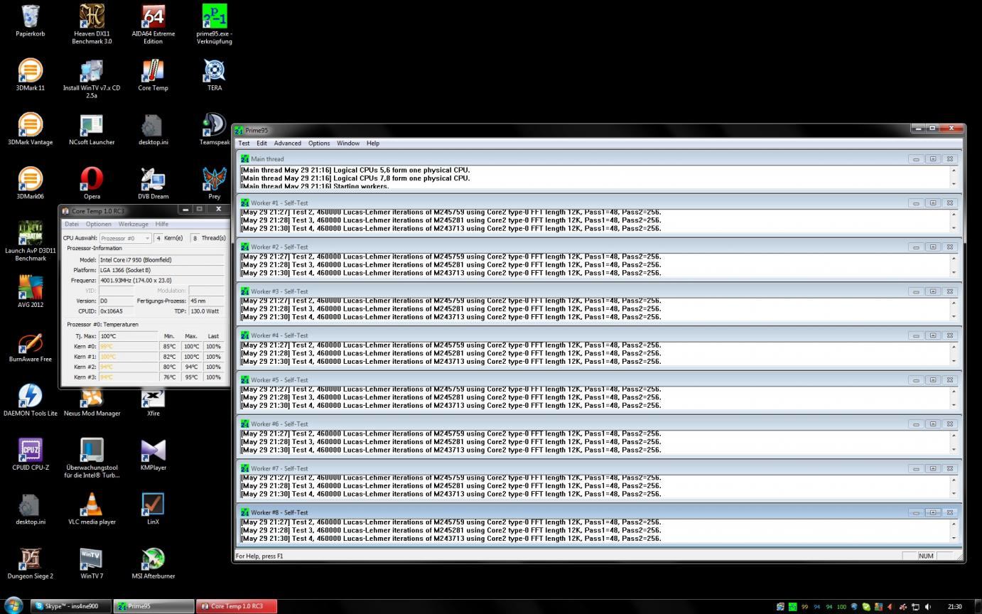

@Overroller: Was für Coretemps hast du bei den 4,65 Ghz? ich knacke die 100°C Marke ja schon bei 4Ghz mit meinem i7-950.
also 100°C ist schon wirklich hart an der grenze, da müsste der sich doch sogar schon fast abschalten, mit was kühlst du denn bitte ?
Ich kühle mit Wasser und habe Temps bis ca 65°C unter Prime aber mein 980X ist denke ich auch mal die Außsame das ist nen ES. Der macht 4,65 Ghz mit 1,35V ich hab bisher kein anderen 1366er 6kärner gesehn der das schaft und 5 Ghz macht er mit knapp 1,5 Volt.
Kühlung ist mein guter alter Scythe Infinity welcher schon etwas zu schwach für die geballte Heizpower eines übertakteten i7 ist. Der Kühler wurde brennheiß als ich den 4 GHz Versuch machte.
Ich hatte Prime gestartet und ging kurz afk, als ich dann zurückkam hab ich solche Augen :eek: gemacht, schnell noch nen Screen und Prime geschlossen.
