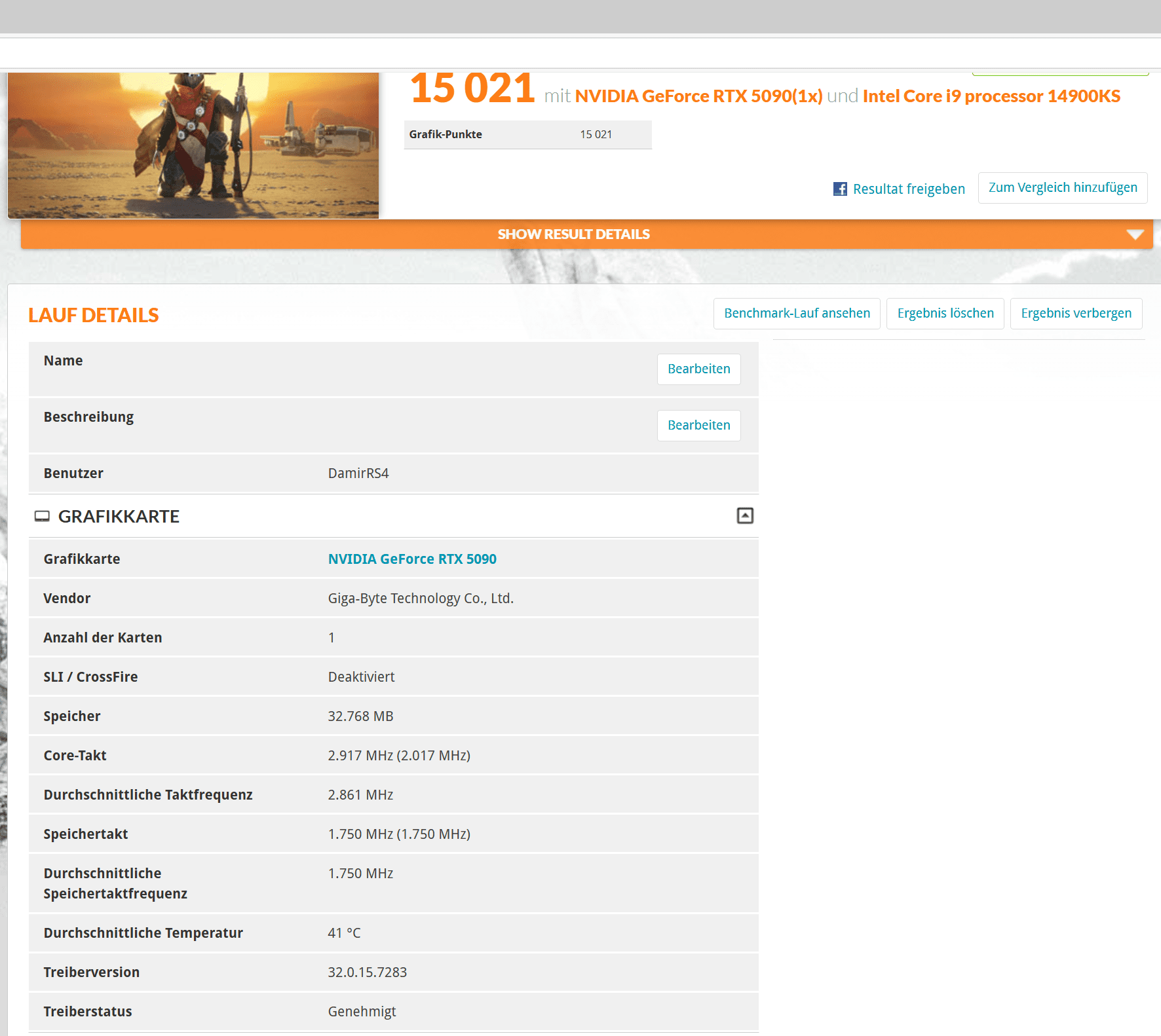

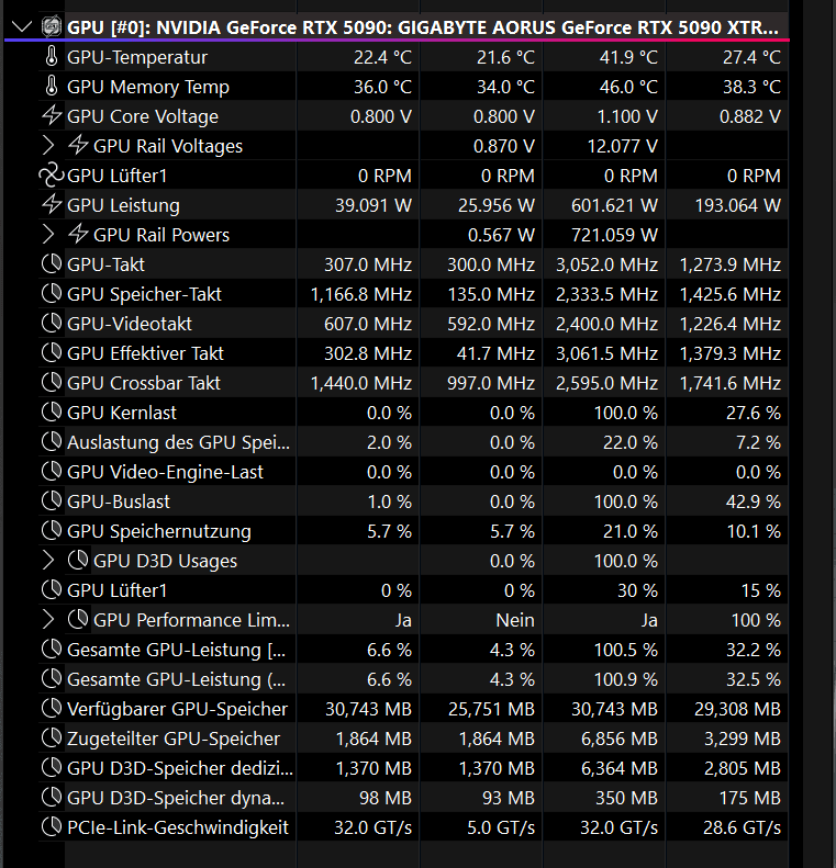

Bitteschön, nicht der beste Run aber als Beispiel reichts.
Hab die Karte mal in verschieden Games wie Indiana Jones, Cyberpunk 2077, Spiderman 2 und Black Myth Wukong in 4K und alle Grafik Settings auf max getestet, im schnitt lag ich immer bei 3250 MHz Takt.
Was macht deine Karte so max OC in Games?

@DamirRS4 hat die Karte nur 2 Temperatur Sensoren?

Was hast du für Kühlwasser temperaturen?
Die temps sehen überragend aus:)

Deine boostet etwas höher... hier mal ein run von mir mit Stock Settings. Raum ist gerader relativ warm...

Wassertemperatur Kann ich noch nicht auslesen da Sensor no h nicht verbaut.Waren 20 Grsd Zimmertemperatur plus große Custom Wasserkühlung.
@DamirRS4 hat die Karte nur 2 Temperatur SenSensoren?
Gpu und Speicher.Wieviele sollte sie den haben?
Soweit ich weiß hat nur die Astral mehr wie zwei.

Seine GPU-Idle temp ist 21,6 Grad, dann wird das Wasser ca. 20 Grad haben. Das Delta ist nicht überragend, aber der Block ist vermutlich auch nicht mit LM montiert. Und Durchfluss ist noch ein Fragezeichen.
Nein kein LM drauf da original Block, und mein Radiator steht auch nicht auf dem Balkon 😉.
Radi ist irrelevant, GPU Vollast - GPU Idle ist entscheidend. Da sind 15 Grad super, 20 Grad passabel, alles drüber nicht gut - bei ausreichendem Durchfluss :)

18 Grad differenz zwischen idle und volllast sind für mich ok,aber wenn es dich glücklich macht hast du eben die tollste Kühlung und natürlich die beste CPU und GPU

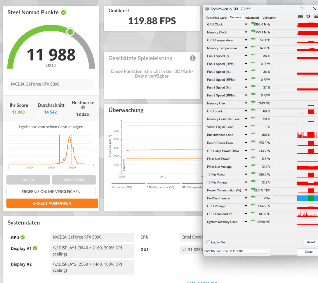

Wollte auch mal kurz beitragen wie es um die 5090 Frostbite steht. Bei mir und einigen anderen derzeit gar nicht gut, weil die 5090 im Zusammenspiel eines Dark Power Pro 13 zu Kurzschlussreaktion des Netzteils kommt. Systemausfall bei hohen Anwendungen wie Cyberpunk oder dem 3Dmark Nomad Bench. Und zwar nur über dem 12VHPWR über standard Multi-Rail Betrieb.
Könnt ihr gern in meinem Video auf Youtube im Detail sehen.
Zusammengefasst sieht so aus:
  • [crashed] - 12VHPWR original Cable (multi-rail)
  • [crashed] - 12VHPWR 90° LinkUp Adapter Cable
  • [stable] - 12VHPWR original Cable + (single-rail)
  • [stable] - 12V 4x 8-pin original GPU Cable
Der Nomad Benchmark, siehe Anhang, aber sind auch nur max 120fps, somit kann ich keine höhere Punktezahl bekommen.
Auch auf Reddit wirds aktuell diskutiert. BeQuiet ist angeschrieben, warten auf Statement.
Aber gut zu sehen das es bei der Aorus in deinem Fall so funktioniert @DamirRS4
Hoffe es gibt noch neue Erkenntnisse und das Rätsel löst sich.

Was spricht jetzt dagegen es einfach mit Single Rail zu betreiben?
Hatte die Karte da und mit Seasonic TX 850 & ASUS ROG Loki SFX-L 1000W, beides afaik Single Rail und lief 1A…
Mein Exemplar hatte nur fürchterliches Coilwhine…
hier mal zur Info: meine läuft auch 1A mit einem Lian Li EDGE Platinum 1300 über das original Lian Li 12V-2×6 Kabel
Bei mir läuft sie super und keine PSU Probleme mit Corsair HX1000i (v2023) Modus Single Rail (kann man bei AX und HX selber Auswählen per ICUE)
