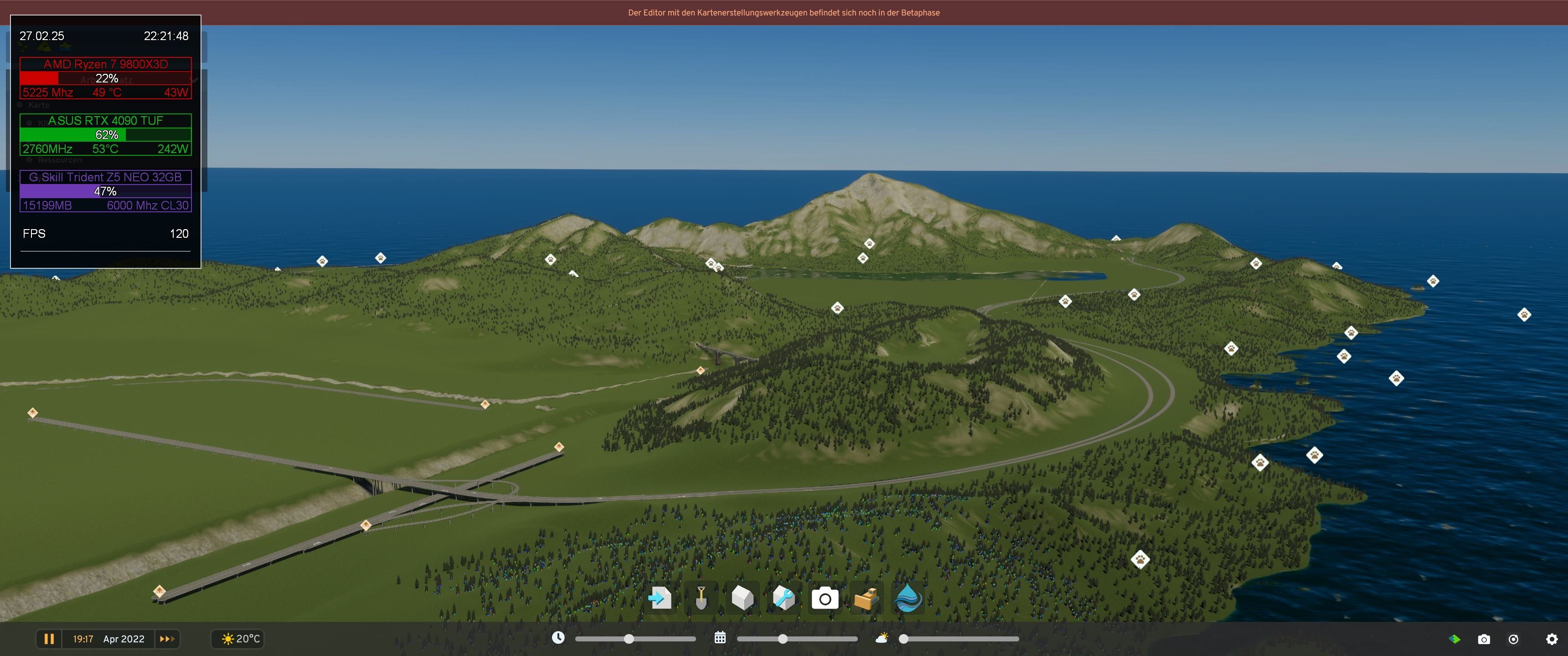

u12a, normale zimmertemp
farcry 5 und watchdogs 2 sind ausnahmen.

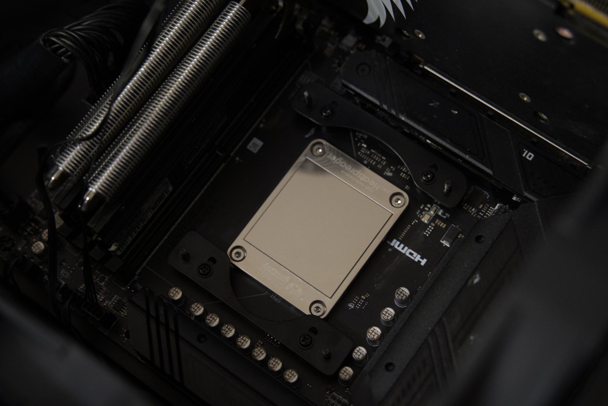

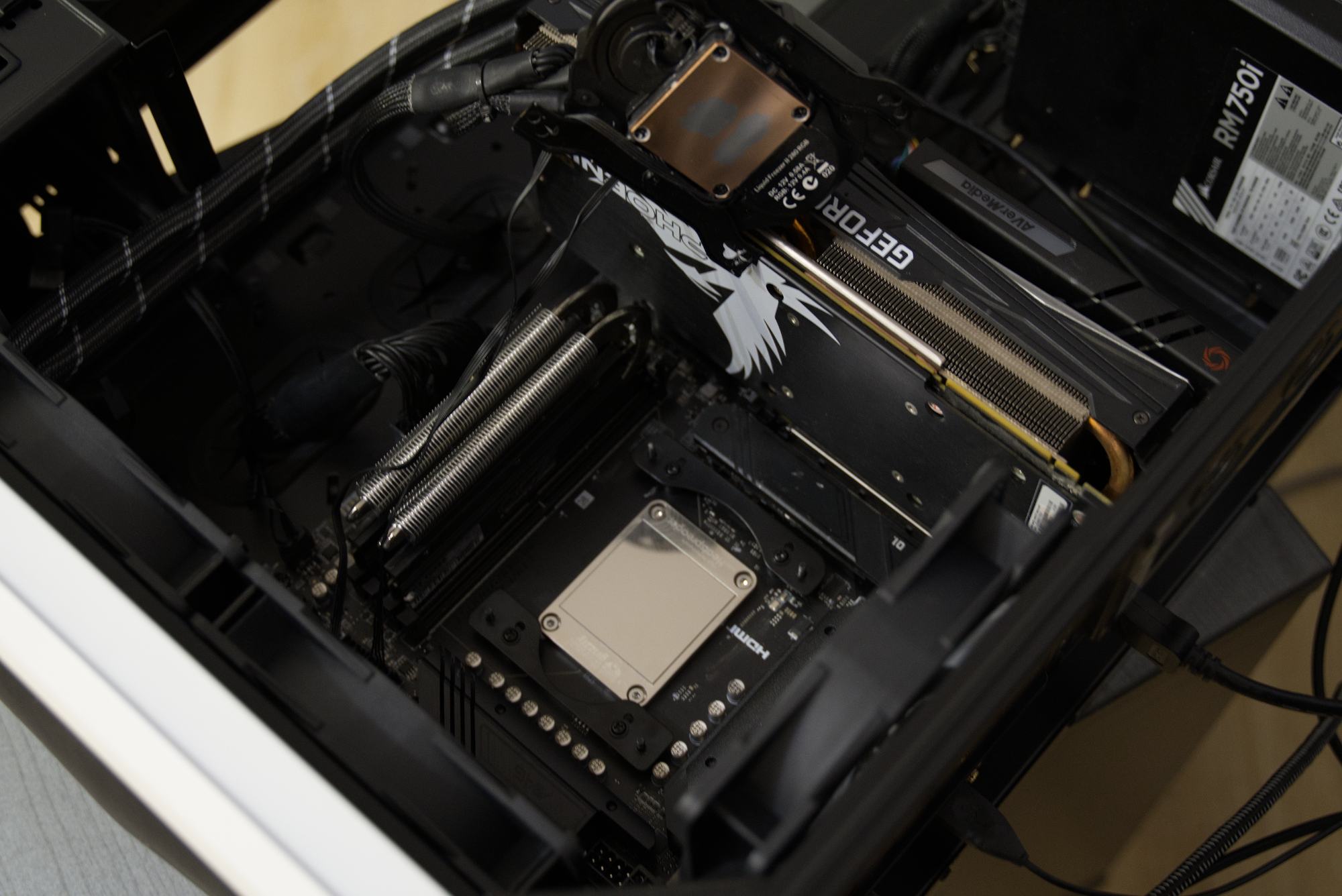

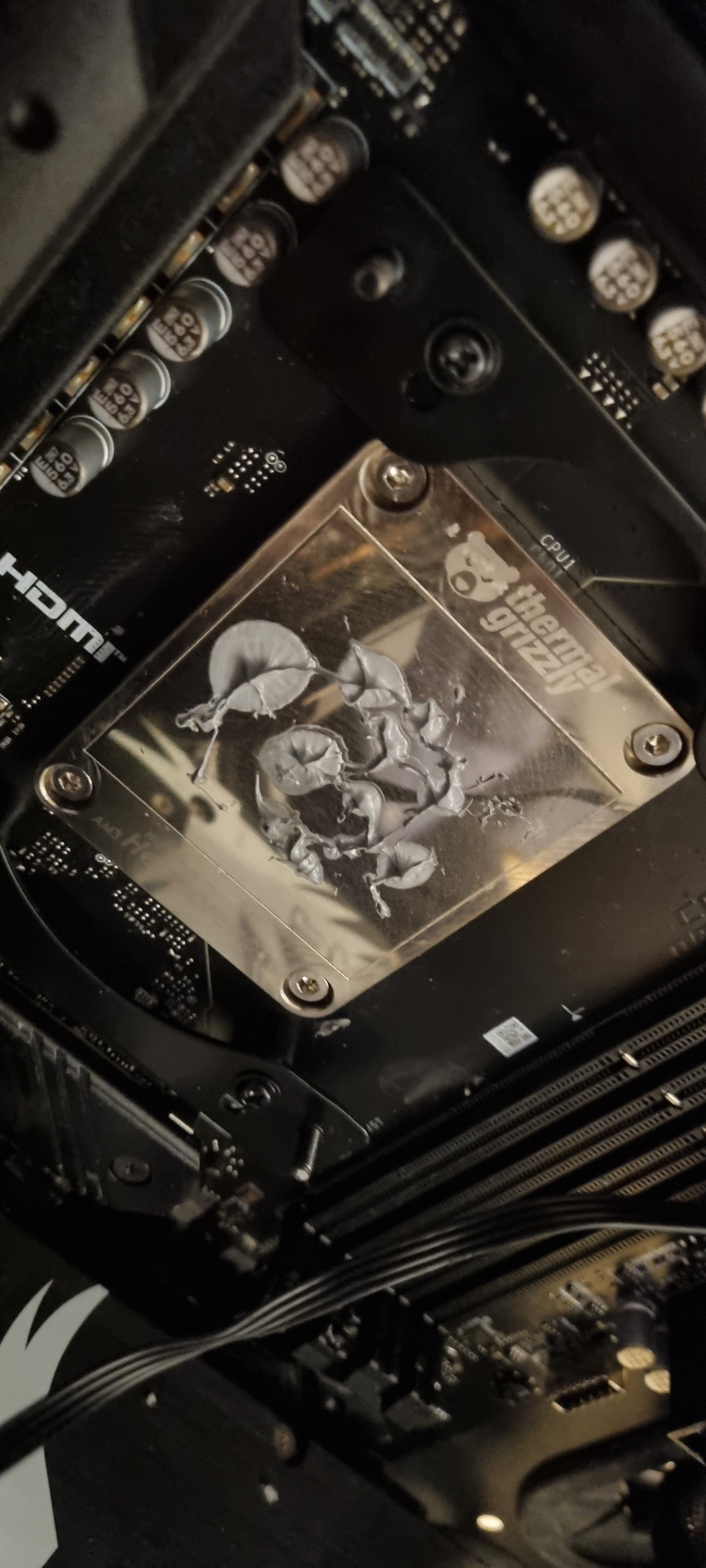

Habe heute den AM5-Heatspreader von TG bekommen und alles gewissenhaft eingebaut, aber denke mein 7950X hat jetzt nach all den Versuchen die Grätsche gemacht.. Das System will
nicht mehr booten. :)
Egal, Ruhe in Frieden. Ich bin damit komplett raus aus dem Köpfen-Kram, irgendwie mag das bei mir nicht mehr funktionieren. :)
Edit: Mit einem Riegel auf A4 bootet die CPU, hab dann im idle aber entspannte 76°C.. :fresse:
Egal, dei CPU ist hopps, woran auch immer es letztendlich gelegen hat, wünsche allen anderen mehr Glück damit!

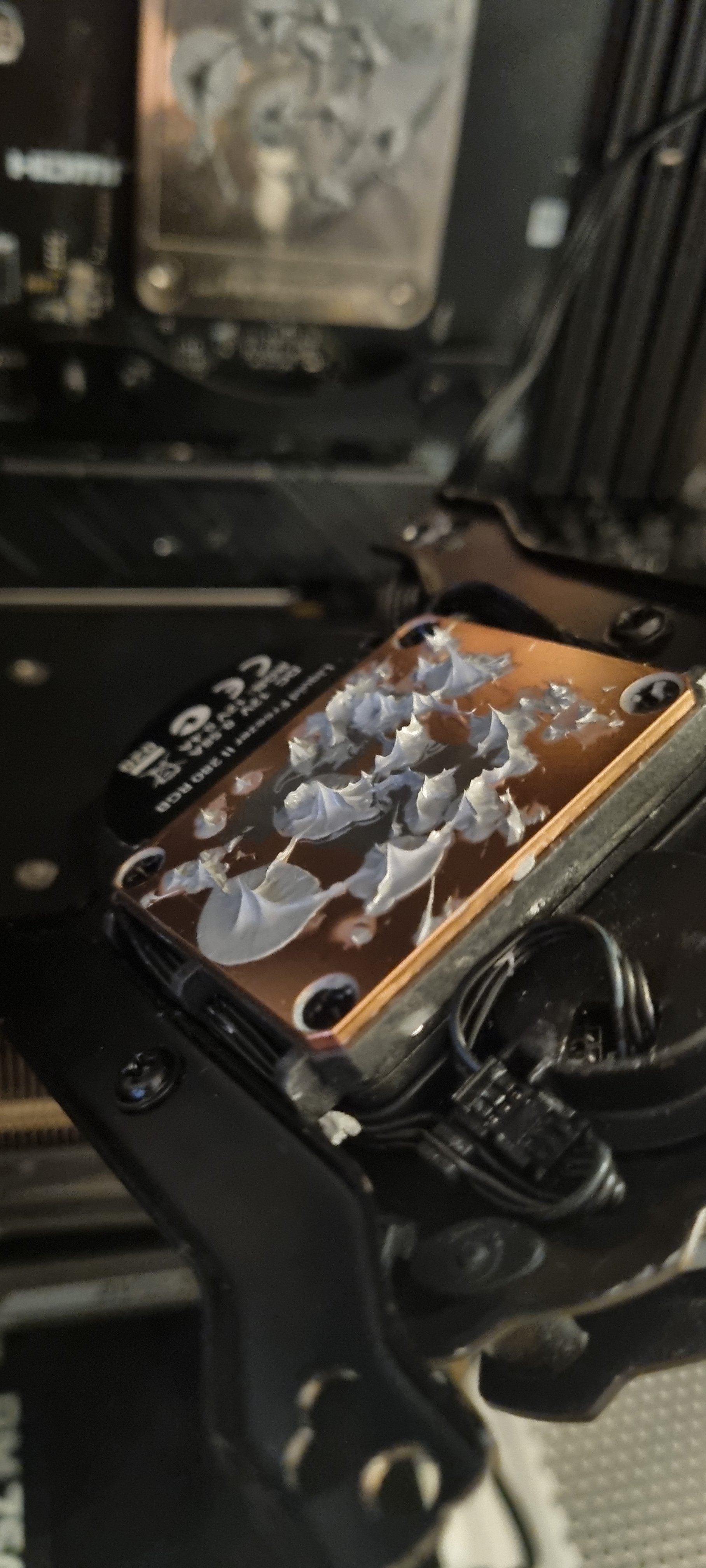

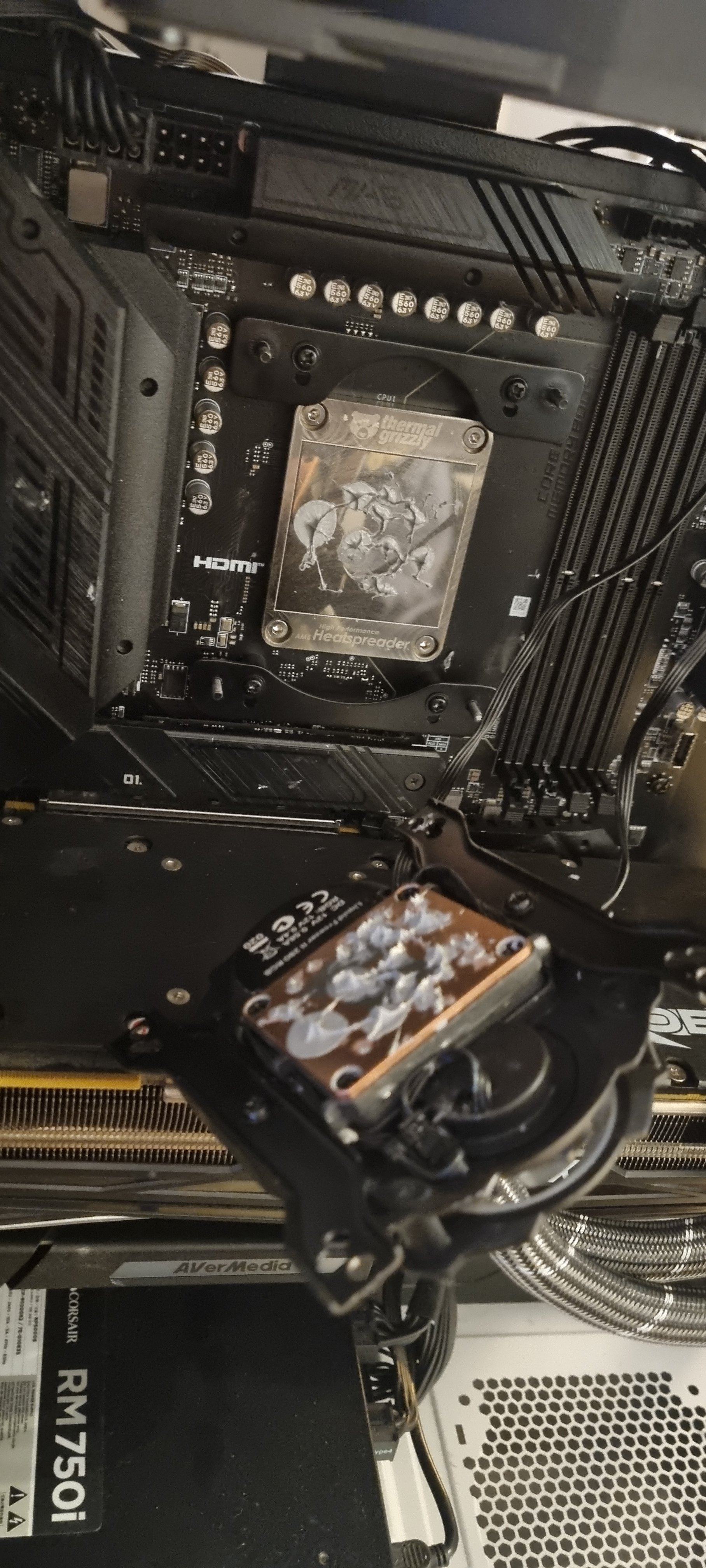

Okay, hab die AiO eben nochmal abgebaut und da muss man sich nicht über die Temperaturen wundern... Aber ich bin davon ausgegangen, dass die Höhe des TG HS dem des originalen HS von AMD entspricht?
Wie kann es dann sein, dass ich zwischen der AiO und dem TG HS kein Anpressdruck herstellen kann @der8auer , hab ich irgendwas übersehen?
Anhang anzeigen 1081827 Anhang anzeigen 1081828

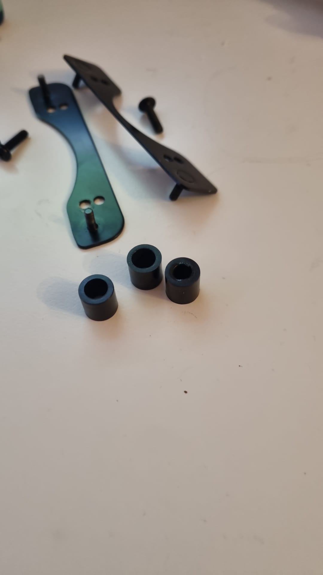

Anhang anzeigen 1081847 Anhang anzeigen 1081848 Anhang anzeigen 1081849
Hey!
Der Heatspreader ist etwas niedriger weshalb du die Montagehöhe der AIO anpassen musst. Das steht aber so auch bei uns auf der Produktseite :/
Hinweis zur Kühler-Kompatibilität
Der AM5 High Performance Heatspreader (HPHS) ist dünner im Vergleich zum Stock-AMD-Heatspreader. Das bedeutet, dass die Oberfläche des HPHS etwa 2 Millimeter tiefer ist. Dies kann abhängig vom Montage-Set des Kühlers dazu führen, dass CPU-Kühler keinen Kontakt zur Oberfläche des AM5 High Performance Heatspreaders haben. Vor dem Umbau und der Inbetriebnahme empfehlen wir zu prüfen, ob der CPU-Kühler bei der Montage in der Z-Höhe vom Mainboard aus 2 mm tiefer montiert werden kann. Das AM5 Adapter & Offset Mounting Kit kann hier Abhilfe schaffen, wenn das Befestigungs-Set des CPU-Kühlers keine tiefere Montage erlaubt.
Musste nun die Abstandshalter(*) um ca. 2mm kürzen, ansonsten liegt die "Elektronik" des Freezers auf den mainboardseitigen Montagestreben auf.. Also lag tatsächlich an den 2mm.

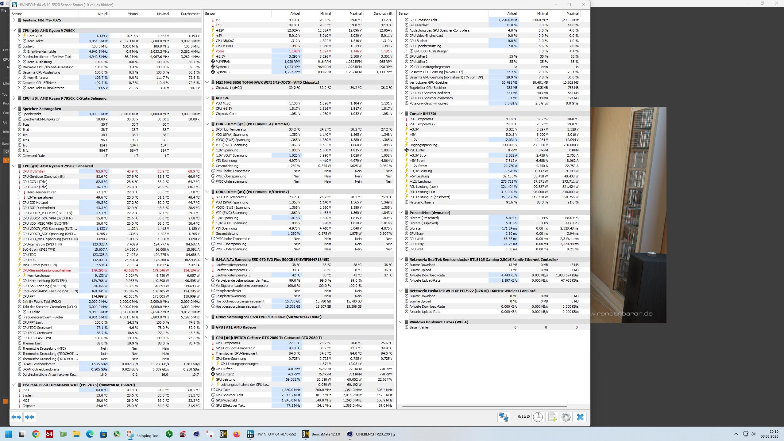

Mit einer gedeckelten TDP von 175W bin ich vorher schon immer direkt auf 95,x°C gesprungen und die CPU hat sich runtergetaktet.. Jetzt nach dem "Mod" sieht es so aus:
Für eine 280er-AiO mit ca. 1000U/Min vermutlich wieder soweit okay. Hab aber auch keine Daten mehr von der ungeköpften CPU.

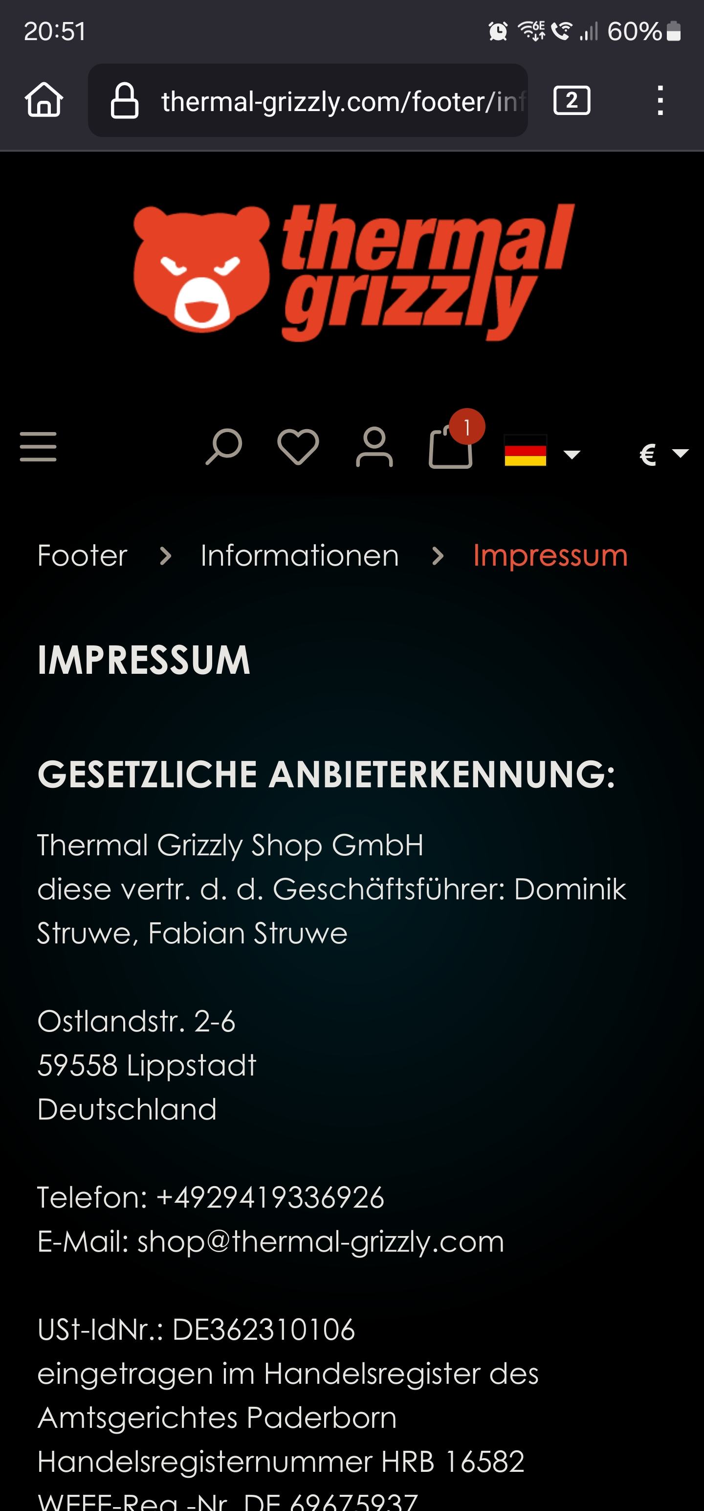

TG Holding nicht gleich TG E-Shop
Gesetzliche Anbieterkennung:​
Thermal Grizzly Shop GmbH
diese vertr. d. d. Geschäftsführer: Dominik Struwe, Fabian Struwe
Ostlandstr. 2-6
59558 Lippstadt
Deutschland
Telefon: +4929419336926
E-Mail: shop@thermal-grizzly.com
USt-IdNr.: DE362310106
eingetragen im Handelsregister des Amtsgerichtes Paderborn
Handelsregisternummer HRB 16582
WEEE-Reg.-Nr. DE 69675937
Die Thermal Grizzly Shop GmbH ist ein Tochterunternehmen der :
Thermal Grizzly Holding GmbH
diese vertr. d. d. Geschäftsführer: Eike Salow, Roman Hartung

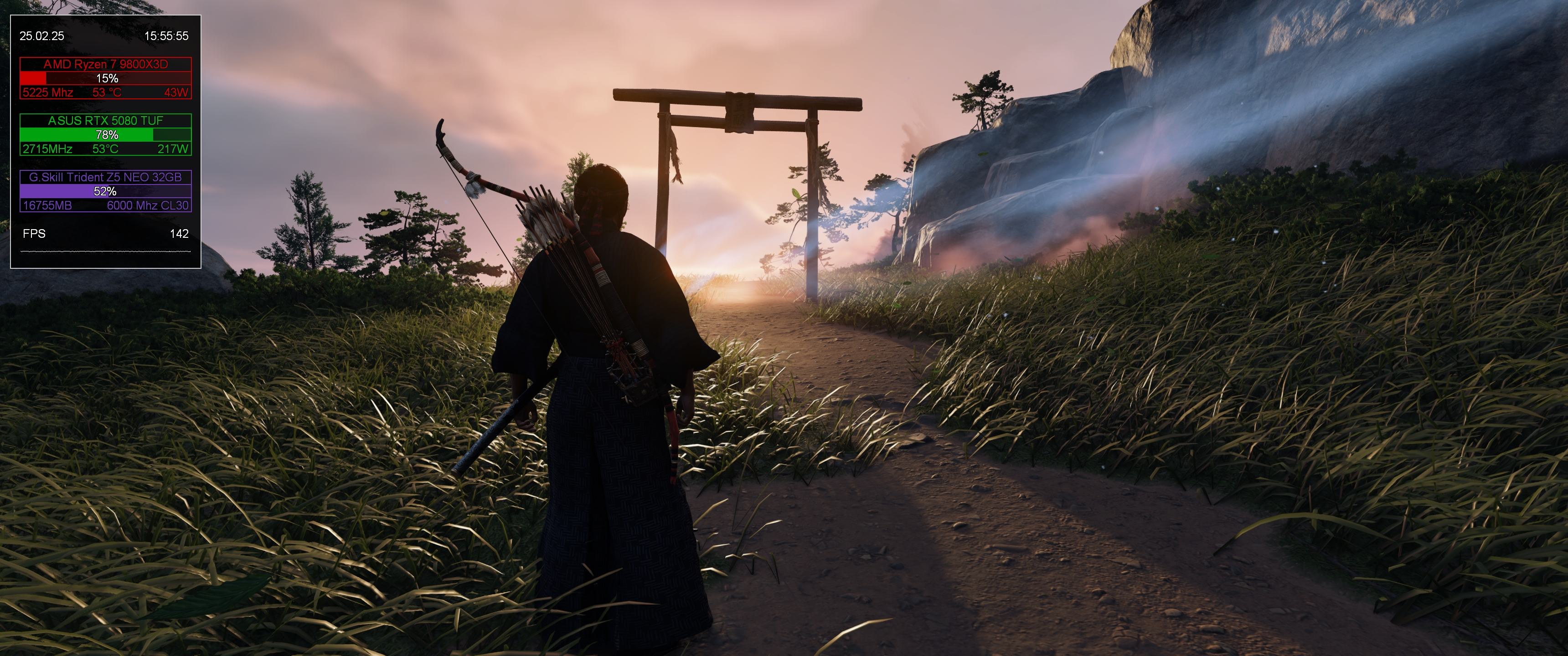

kommt aufs game an.
ghost of tshushima 50-60grad.
farcry 5 = 80-90grad

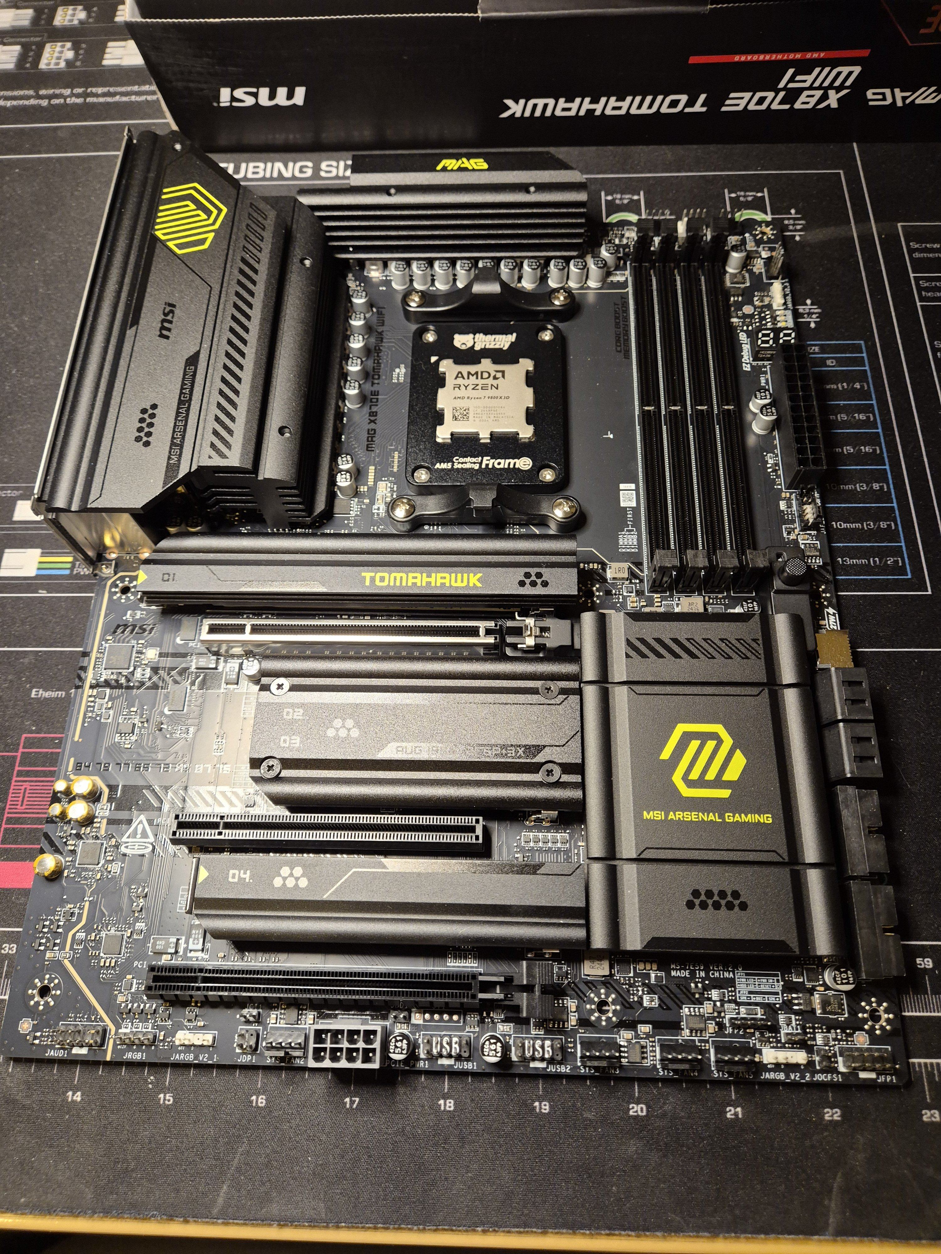

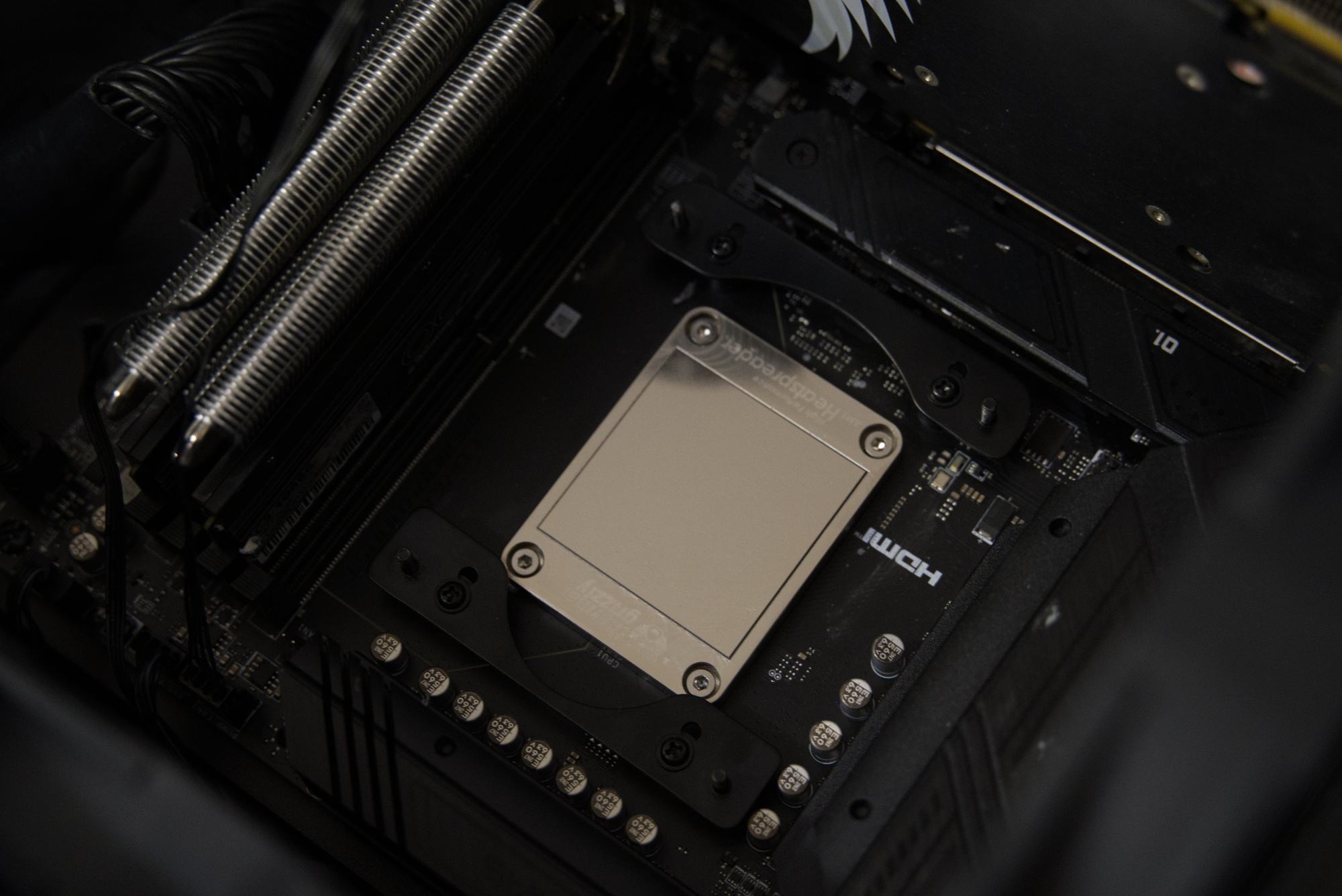

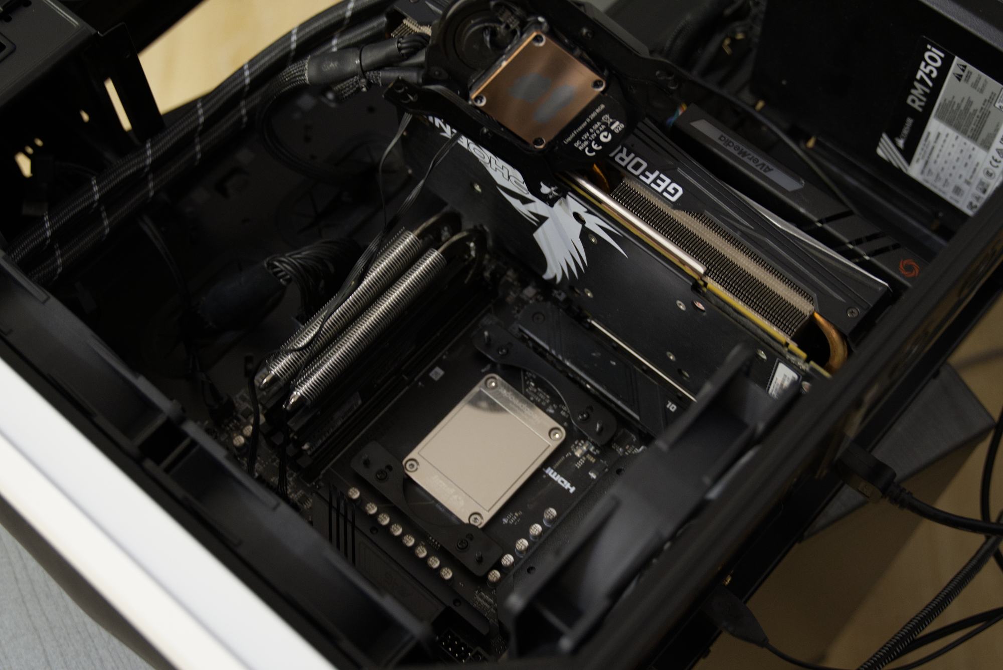

Bin mal gespannt wies bei mir dann aussieht, baue ja grade um auf den 9800X3D mit 420er AIO..
