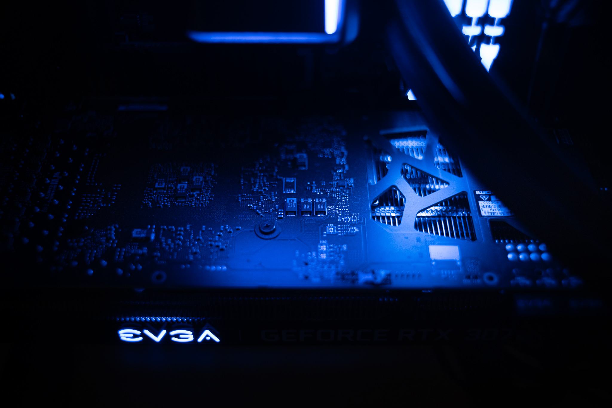

Hat jetzt nicht so direkt mit Mining zutun. Hatte im StepUp eine RTX 3070 XC3 ohne LHR erhalten.
Für mich interessant, die hatt gar keine Backplate. Auf der EVGA Seite gibt es auch kein Foto der Rückseite:

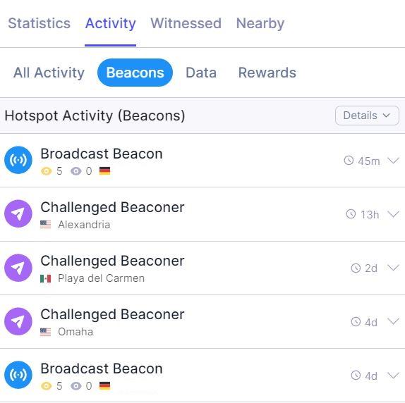

Jemand ne Idee?
2022-03-31 08:30:45.895 [error] <0.656.1>@miner_onion_server:send_witness:{207,5} failed to send witness, max retry
2022-03-31 08:51:23.883 [error] <0.1475.1>@miner_onion_server:send_witness:{207,5} failed to send witness, max retry
2022-03-31 10:04:09.419 [error] <0.4049.1>@miner_onion_server:send_witness:{207,5} failed to send witness, max retry
2022-03-31 10:05:01.074 [error] <0.4081.1>@miner_onion_server:send_witness:{207,5} failed to send witness, max retry
2022-03-31 10:07:06.989 [error] <0.4166.1>@miner_onion_server:send_witness:{207,5} failed to send witness, max retry
2022-03-31 10:21:07.088 [error] <0.4891.1>@miner_onion_server:send_witness:{207,5} failed to send witness, max retry
2022-03-31 10:59:44.967 [error] <0.6293.1>@miner_onion_server:send_witness:{207,5} failed to send witness, max retry
2022-03-31 11:38:16.379 [error] <0.7926.1>@miner_onion_server:send_witness:{207,5} failed to send witness, max retry
2022-03-31 12:16:23.010 [error] <0.9372.1>@miner_onion_server:send_witness:{207,5} failed to send witness, max retry
2022-03-31 13:34:08.901 [error] <0.12576.1>@miner_onion_server:send_witness:{207,5} failed to send witness, max retry

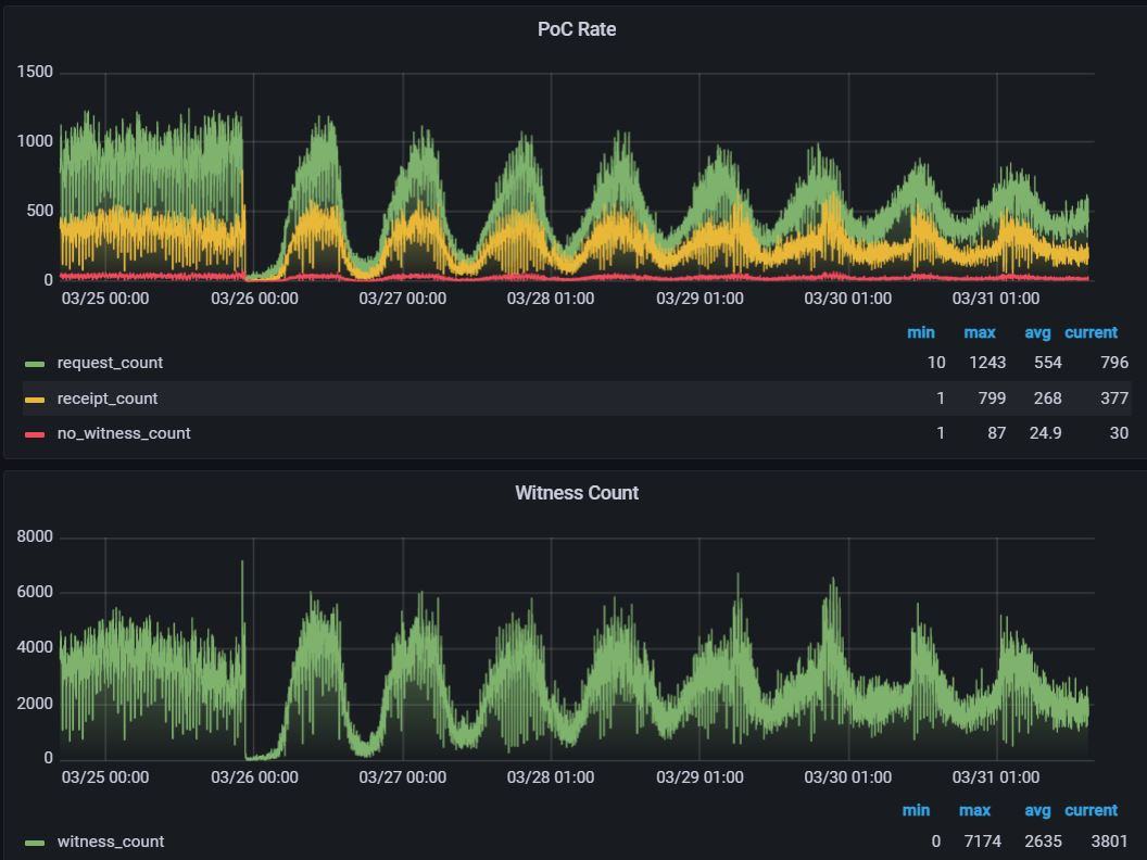

Mit 6,15€ würde ich auch noch klarkommen. Gehöre aber leider zu den gut 50% im Netzwerk welche seit Wochen massive Einbrüche haben.
Anschluss passt, nicht relayed etc. Lief ewig ordentlich.

Ja die black haben keine.
