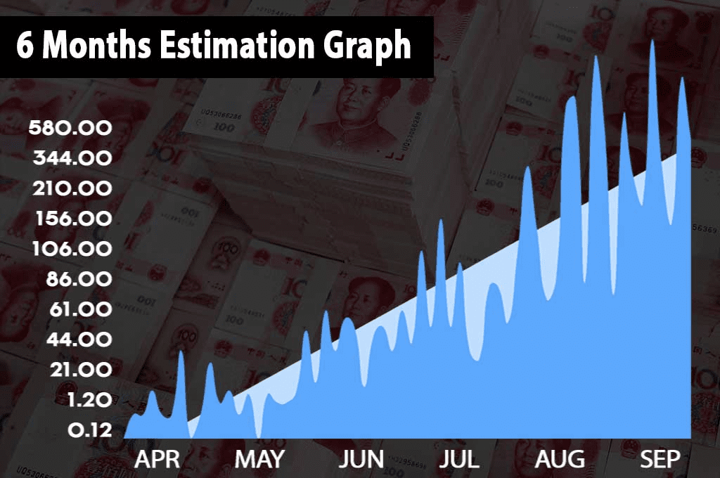

Lol, common das muss doch Scam sein bei solchen Bildern :ROFLMAO:
Wer derartige Prognosen machen kann, malt nicht mehr solche Bildchen, sondern schlürft lässig Cocktails auf der eigenen Insel

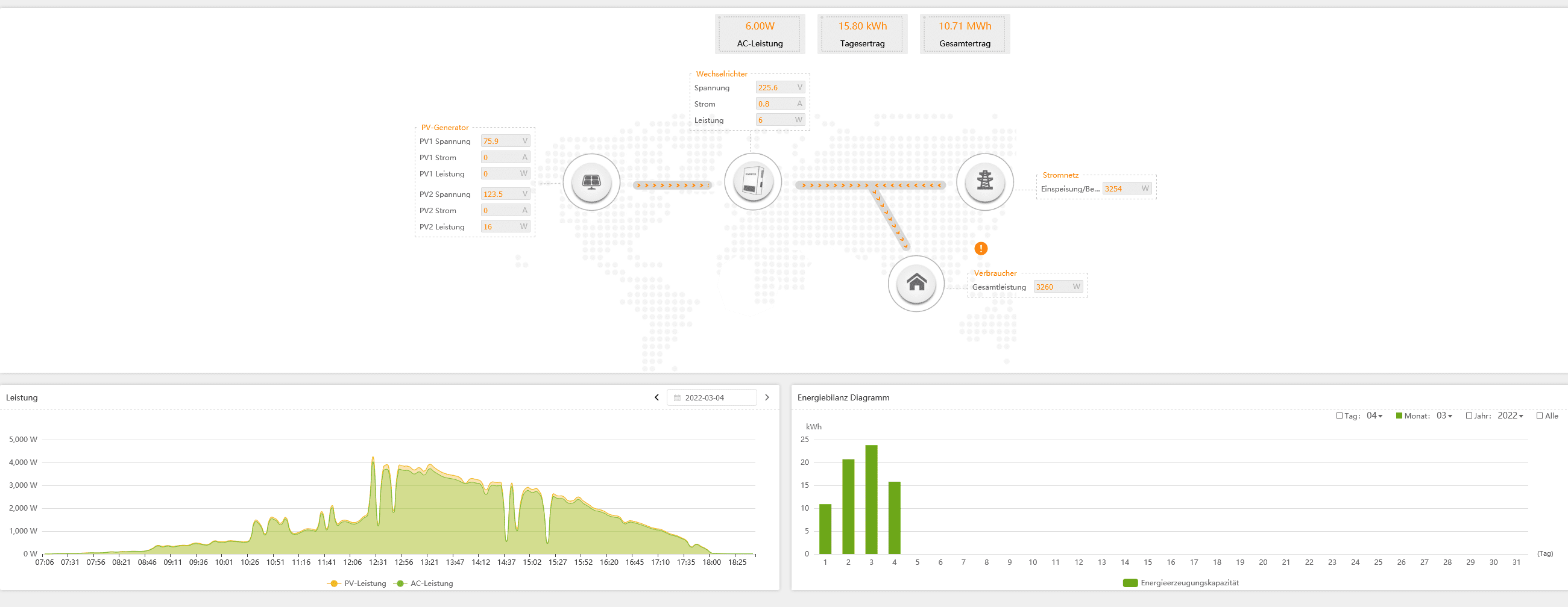

Ach ok, wobei mein Norden noch nie 1KW überschritten hat. Dümpelt immer so bei 600W rum, ist schon bitter, da sind knapp 5kwp verbaut :d
War vielleicht doch nicht so schlau
Ich hab heute auch schon 1,04 kW gemacht. 😅

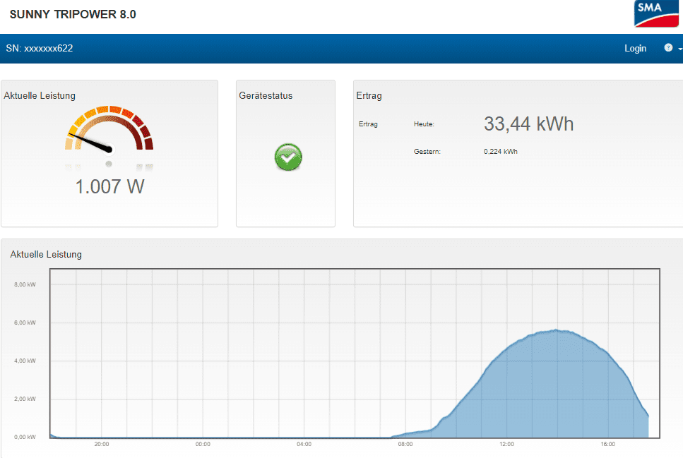

Ich frage mich eher warum meine Anlage eine Stunde hinter der Zeit beim Reporting hängt.
Woran erkennst du das?

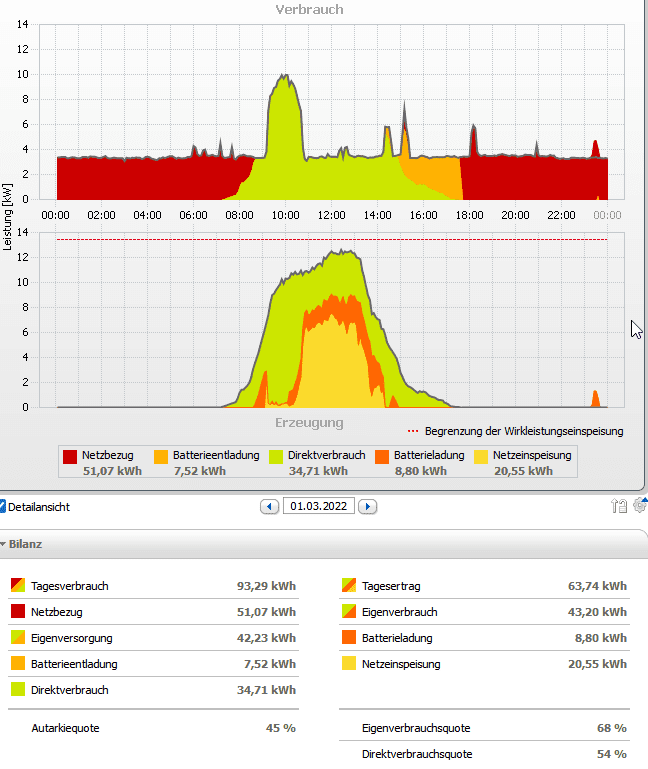

Wenn Du das Verhalten der Anlagen kennst, siehst Du es sofort:
der komplette gelbe Bereich ist abgeregelt und die Peaks zeigen Dir an wo die Anlage Ihr Potenzial zeigt.

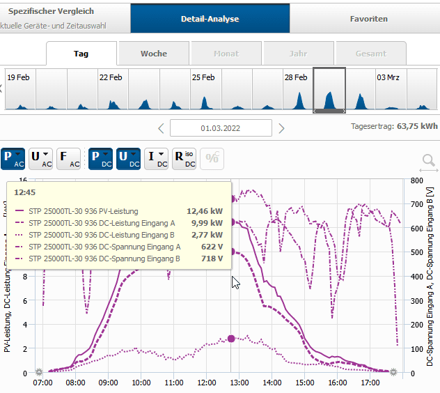

Wo liegt die 70% Regelung bei deiner Anlage? Bei mir ist diese bei 13,405 kW, aber durch meinen Carport im Schatten erreicht die Anlage den Bereich nur an sonnigen und kalten Tagen (März / April).
PS: der Akku wird verkauft und gegen einen Eigenbau mit 26 kWh ersetzt ... 170 Kg Akku 32x 280 Ah sind in China bestellt.
PPS: schau ins Sunny Portal:
PPPS:
Das Carport hängt am Eingang B max. 2,77 kW am 1.3.2022
@dau0815
Dementsprechend hätte der da Anhang anzeigen 735476 doch noch gar nichts runter regeln dürfen.
Hast du 70% "hart" eingestellt? Bei deinen Eigenverbrauch sollte der gar nicht in die 70% Regelung reinfahren...

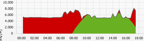

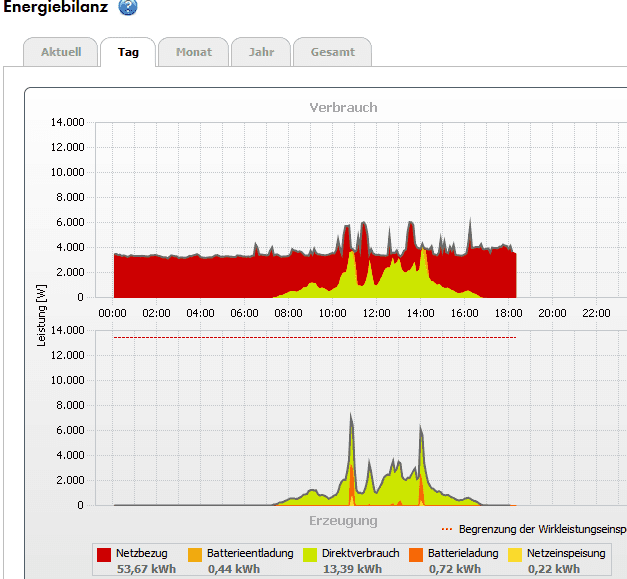

Hast du mehrere Wechselrichter? Welche mit welcher PV - Leistung verbunden? Die Linie ist zu gerade für eine natürliche Quelle ... irgendetwas bremst Dich aus, die 70% Regel (soft) ist das dann nicht.
Ich hab einen Wechselrichter, grob hängt Nord und Süd am einem string und am zweiten Ost und West.
Eingestellt hab ich selber an dem Set gar nichts.
Ich hatte das mit den 70% auch nicht als relevant angesehen, dachte durch alle 4 Himmelsrichtungen bestückt komme ich eh nie auf 100%.
Edit:

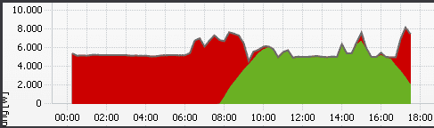

Mensch ich glaube wir sind gerade auf dem Holzweg, das Bild ist doch mein Verbrauch.
