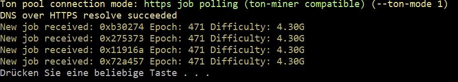

Gerade mal für dich getestet, kommt genau die gleiche Meldung.
lustigerweise zeigen die logs das gleiche..

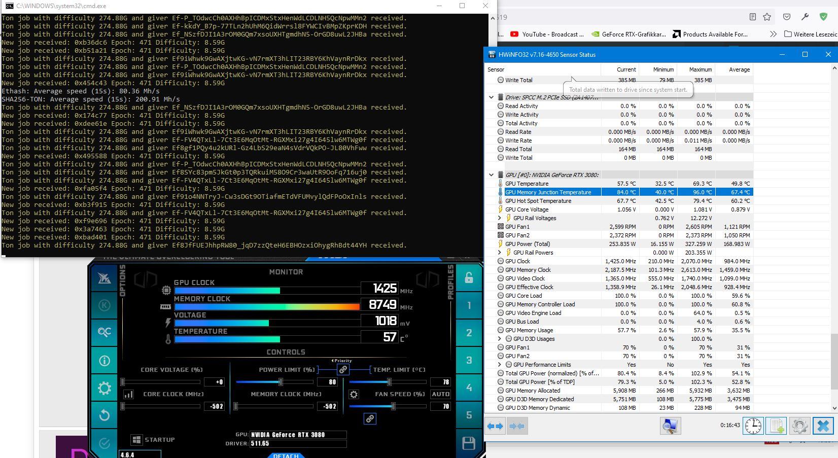

Meld. Dachte ich probier hier mal mit der 3080 was so Sache ist.
Irgendwie sollte ich lt. Hashrate.no schon mind. 70 Mhs haben hab aktuell das hier.

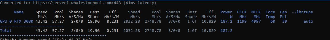

Hab das hier unter lolminer mit der 3080FE...
k.A. was ich für TON einstellen muss

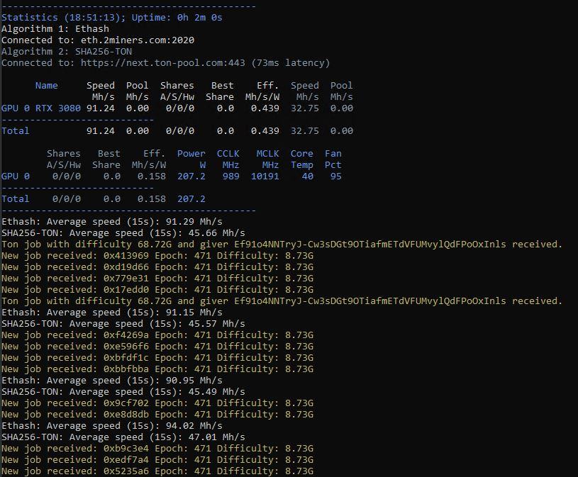

+500 Core braucht man ja auch net glaube ich. So sieht es bei mir aus jetzt ist ETH wieder hoch aber TON ist im keller. Hatte mal kurz en Test nur mit Afterburner probiert.

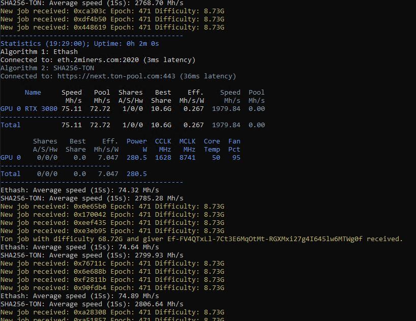

@Dwayne_Johnson hab probiert was passiert und versucht mit HWInfo zu schauen was die MemTakt rate macht war aber leider nicht sehr genau.
Sieht nun besser aus bei TON (aber k.A. was normal ist für eine 3080)
Ich kann mich nicht auf Einstellungen in AB verlassen. Mir werden bei nur +100 Core schon fast 1.700 Core angezeigt
Und 280W Power düften leicht zuviel sein, oder?

Der Lol Miner steigt beim Dual Mining regelmäßig aus:
Ich finde auch keine Fehlermeldung. Drückt man dann eine beliebige Taste, wird einfach das Fenster geschlossen. Woran kann es liegen? Hab die Werte ziemlich genau so eingestellt wie auf hashrate für die RTX 3070 LHR
