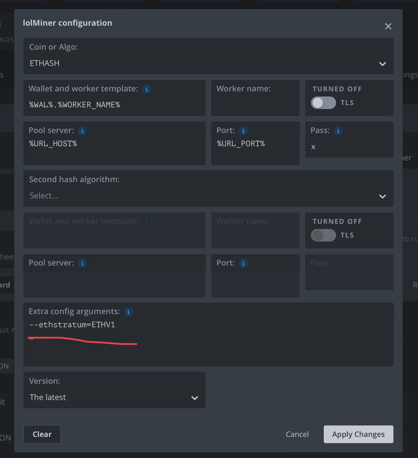

Kann ich das drin lassen und den dual Befehl hinten ansetzten ?

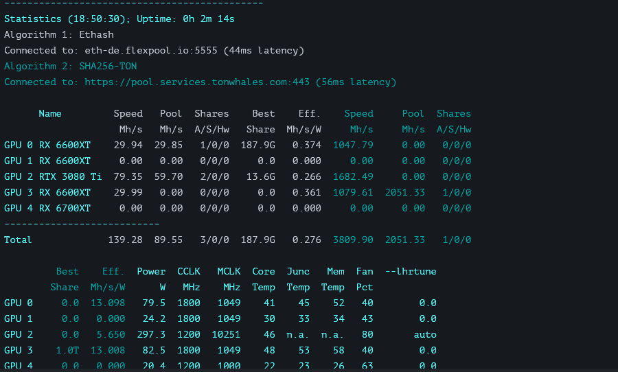

Noch will es nicht so richtig, zwei Karten starten einfach nicht. Rest sieht gut aus
@filth für die 6700XT kannst du die Settings von @mrgrumpy eine Seite weiter vorne nehmen. Die hashrate.no Settings haben bei mir gar nicht funktioniert.
Habe ich übernommen. Da ist mit jedem Miner Restart immer ne andere Karte nicht drin :/

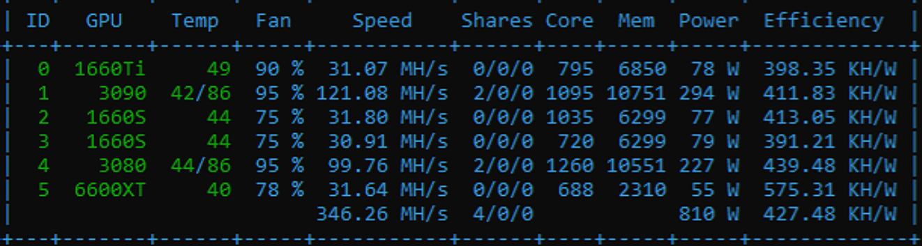

Hat jemand noch so ein Verhalten wie bei mir oben im Screenshot? Die Karten sind im Miner da aber starten einfach nicht. Fehlermeldungen sehe ich auch keine:
Reboot bringt keine Besserung
Sowas hatte ich heute auch, bei mir hält kein reboot aber dafür Strom aus und wieder an.
Hilft leider auch nicht. Habe mir erstmal so geholfen, dass ich die beiden Karten im lolminer ausgeklammert habe und wieder nur ETH mit trm drauf laufen lasse. Das geht dann

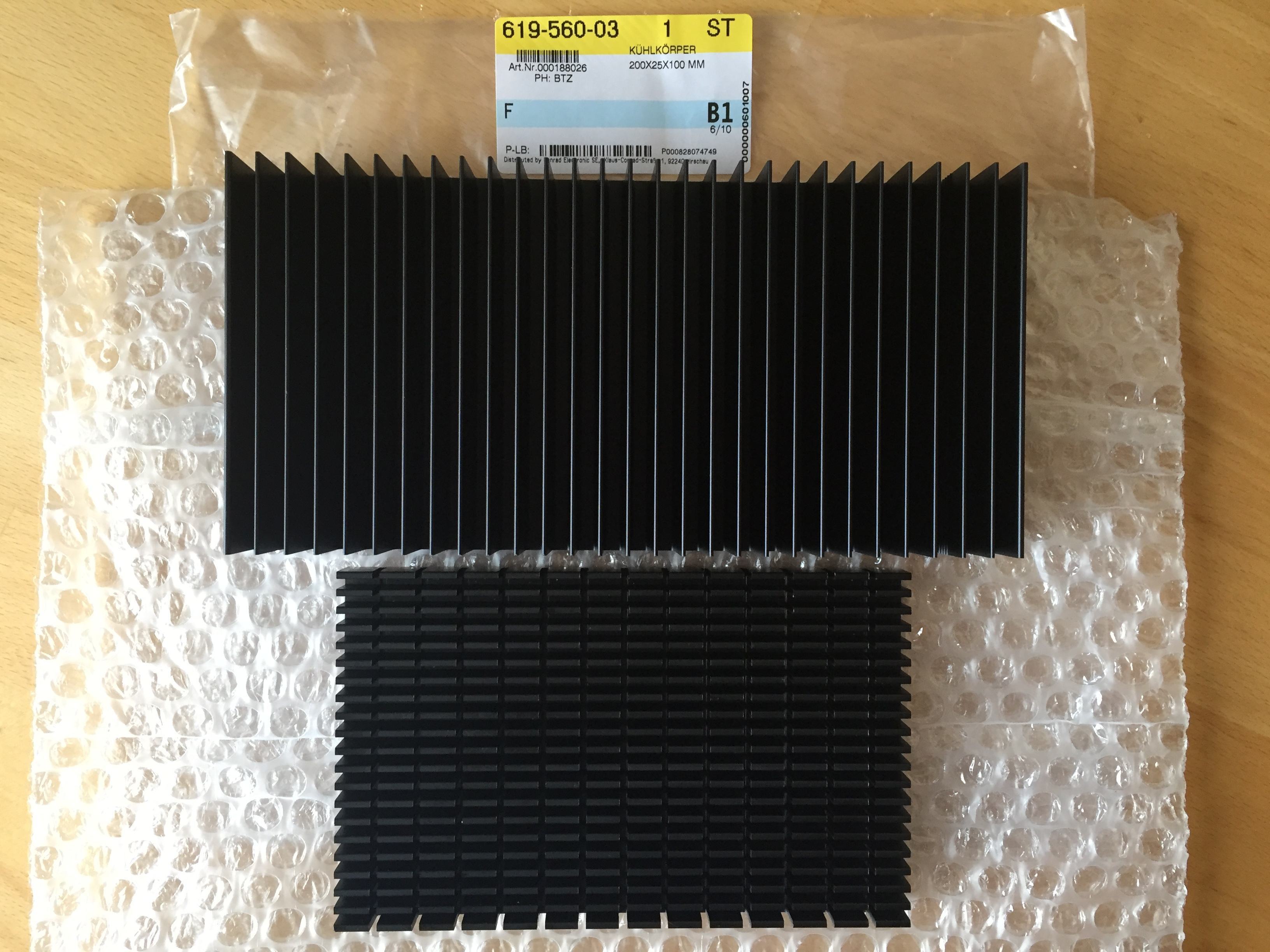

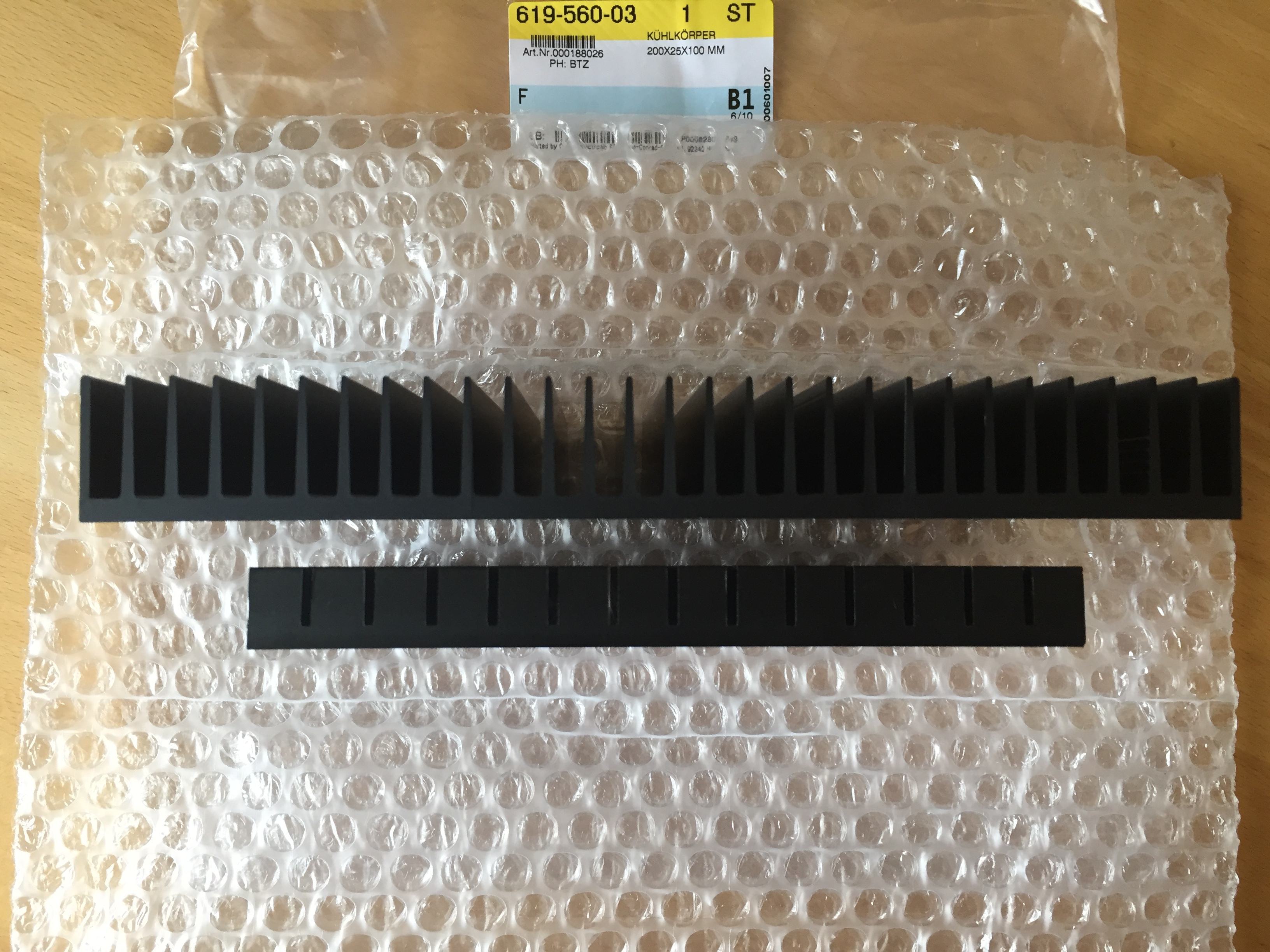

Die Kühler sind aber schon krass mini, was sollen die bringen? ^^ Ich hab 2 Mal 90x90x15mm auf der TUF.
Oder den...
Aber die BP sollte schon plan, wie die der FTW3 sein (Strix leider nicht so toll)
Wer Platz hat, kann auch der Oberen von Fischer Elektronik „SK 42 100 SA“ (200x100x25) nehmen :d (der Untere ist aus dem Link von Amazon)

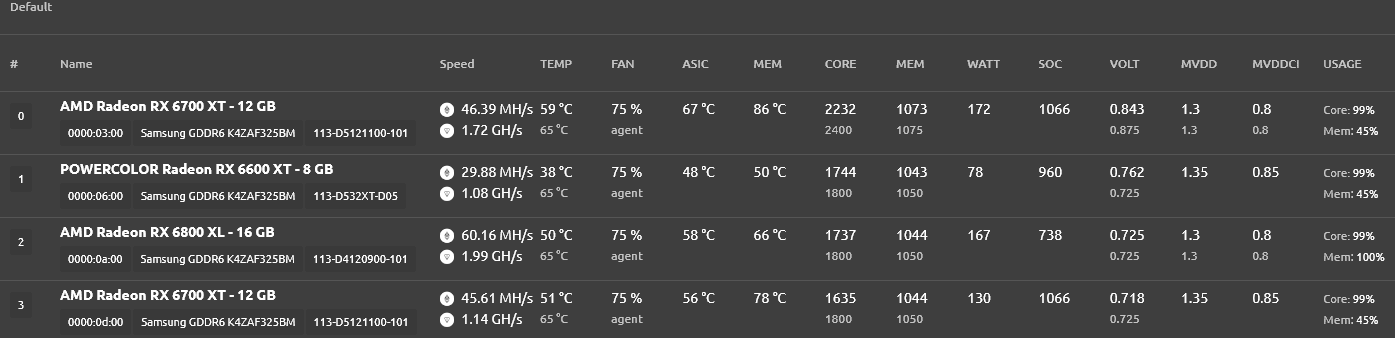

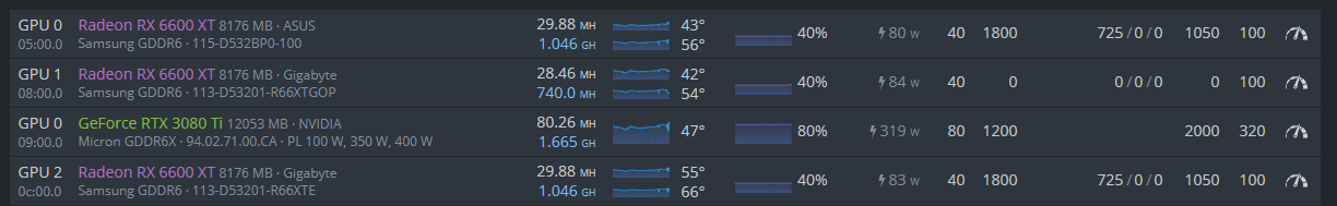

Meine Zahlen ohne Tuning:
die 6700 (GPU 0) hat noch die alten Ton - Eistellungen und macht nun einfach ETH on Top :-) ... bei den anderen Karten geht noch was.
Die 5700XT machen das Dual Mining quasi ohne ETH Nachteile. 0.072 GH mit ca 20W Mehrverbrauch (in Hive)
Die 1.7 GH bei der 0 sind krass! Ich komme nur auf 1.1, wie deine 3
