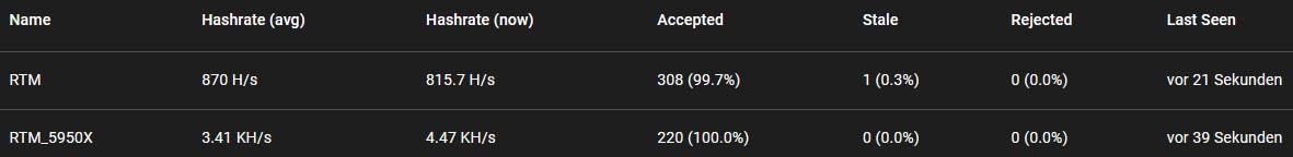

Beim 3950x sind es 95W. Dem hab ich aber auch nur ein PPT von 100W gegönnt. Der läuft aktuell in einem A520 Board mit heiß laufenden Spannungswandlern.

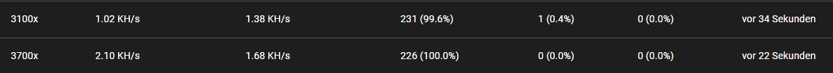

Mein 3100 zeigt nach 5h nen Average von 807 H/s an. Da kann der 9900k einpacken :LOL:
Mehrverbrauch im Rig ca. 15 Watt (7 Threads aktiv)

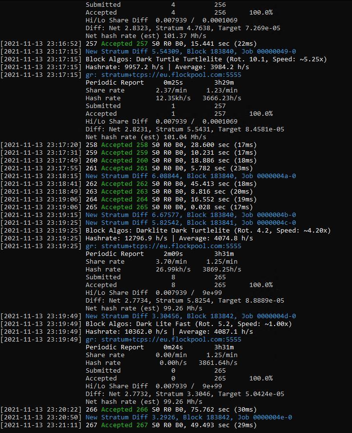

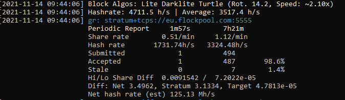

Hat das auch jmd, dass da manchmal "Share rate 0.00/min" und "Hash rate 0.00h/s" steht?
Du vergleichst eine CPU vom April 2020 mit dem 9900K von Oktober 2018 :ROFLMAO:

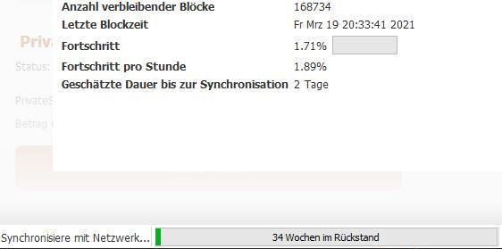

Ich mine RTM ja schneller, als der Sync-Fortschritt der Fullnode "rennt" :rolleyes2:

Ja, je nach Algo aber auch manchmal bei der DevFee.

Bei meiner 5700G Cpu schwank die hasrate ständig zwischen 700 und 1400.
Habe die tune_config von Qqrr genommen. Lieber selbst den tune run einmal durchlaufen lassen?
Ich bekomm die werte ausm google doc im avg, sogar bissl mehr
Ist normal dass das schwankt, der algo rotiert ja quasi. Einfach mal nen Tag laufen lassen und schauen ob dir avg rate passt

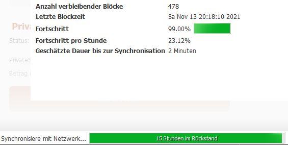

Der RTM-Ordner ist nach dem Sync ca. 1,5GB groß

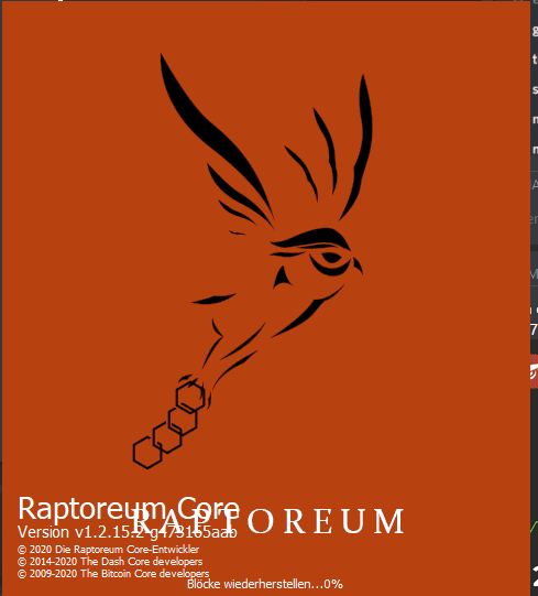

Musste den Wallet Sync wegen dem Huge-Pages-Restart unterbrechen. Nach Neustart des raptoreum Core, kommt nur dieses Bild mit der unterschrift "Blöcke wiederherstellen". Tut sich seit 10 Minuten nichts und bleibt bei 0 %.
Jemand eine Idee woran es hakt?

3950x mit 100W PPT und ca. 95W verbrauch.

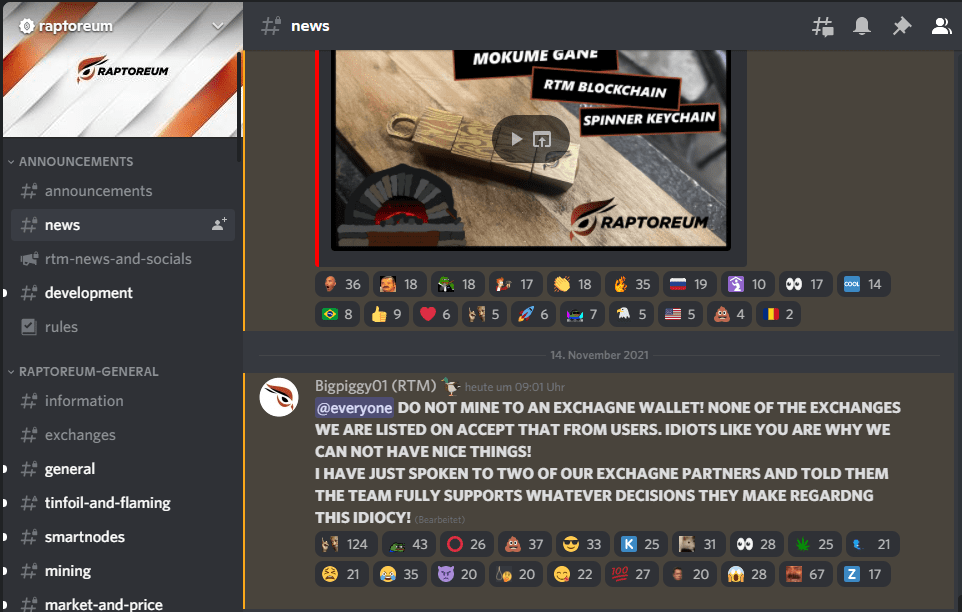

Woher soll man wissen dass man nicht zu einem Exchange minen darf?!?
Einige Anleitungen schreiben nur es wäre nicht empfohlen.
Also auch nicht zu Zelcore
Naja, ist ja auch irgendwie logisch, dass man vorrangig die RTM-Wallet nehmen sollte
Anders kann sich RTM nicht etablieren und im Netz "festigen" (nur daher ist BTC so erfolgreich - da dezentrale Wallets)
Auszug von flockpool how to mine:
„It is also possible to get a wallet address by registering on one of the cryptocurrency exchanges that support RTM like TradeOgre or SouthXchange. This solution is not recommended, as we know from experience, exchanges can have varying levels of security that can lead to losing all your currency.“
Hast du die Wallet normal beendet oder einfach ein Neustart gemacht?
Ist letztendlich wie bei BTC-Core, Daten die bereits übertragen wurden werden geprüft etc. , kann dauern das ganze.
Im RTM Repo kann man sich ja einfach 'n Bootstrap saugen und muss dann nicht die ganze chain über die software syncen, ist zwar 'n paar Monate alt aber besser als von 0 an zu syncen ^^
