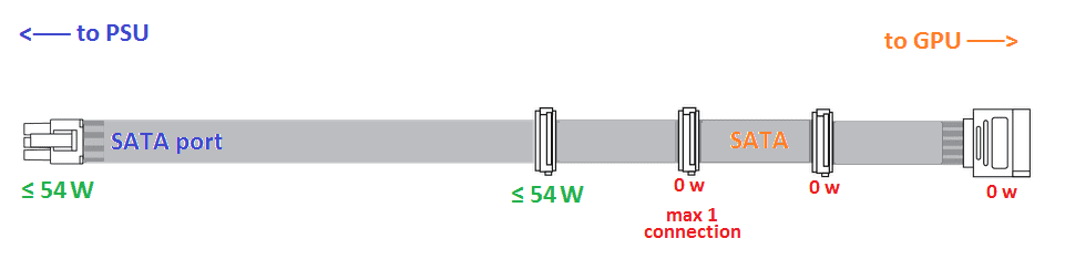

Mich interessiert die max. Belastbarkeit der 6Pin-Buchsen am Seasonic (SSR-1000TR)
Da dort auch 3,3V etc anliegen, kann die Belastbarkeit nicht so hoch sein, wie die Buchsen am Breakout-Board

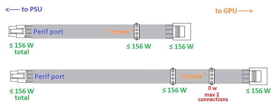

Das hier wäre die max. Belastbarkeit eines 6pol Kabels. Aber die 6pol Buchsen am Seasonic halten sicher keine 150W aus, oder? (die Breakoutboards schon, richtig?)

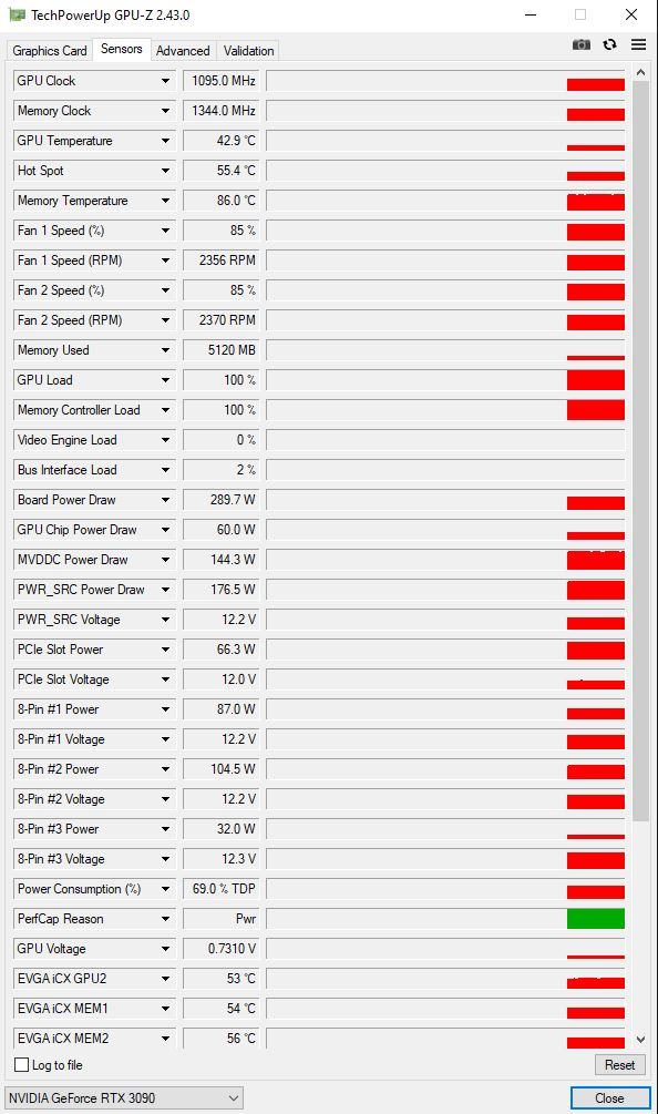

Wenn der Aufwand nicht so hoch wäre, die einzelnen Buchsen der FTW3 unter Mining-Last auszumessen, hätte ich das schon gemacht und im günstigsten Fall 2 der Buchsen mit einem der Y-Kabel von Seasonic angeschlossen. Denn die Auslastung der Buchsen ist zumindest in GPU-Z unterschiedlich
Buchse #1 und #3 mit Y-Kabel sollte hier kein Problem sein. Würde ich aber lieber messen können

Schau dir mal die 6Pin Stecker von SATA/Molex genauer an. Ich meine da sind die stifte auch unterschiedlich, bzw. die aktive anzahl.
Ich hatte auch mal versucht ein corsair molex kabel , welches in den 6Pin am seasonic gepasst hat , zu verwenden. Sobald ich das angeschlossen hatte, ging das netzteil nichtmal mehr an.. war mir dann zu heiss und ich hab original Kabel nachgekauft

Was aber gehen würde (von der Belegung her), die Rastnase am Breakoutkabel wegzuschneiden und in richtige Position der 8Pin-Buchse am NT zu stecken (muss man durchmessen)
Die Metallhülsen am Stecker sind in der Tat zwischen Seasonic und Corsair unterschiedlich. Beim einen sind sie quadratisch und beim anderen leicht oval

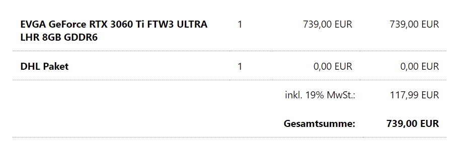

EVGA GeForce RTX3070 Ti FTW3 Ultra 8 GB GDDR6X Retail 1 19 % 949,00 € 949,00 € ... das war heute super 8-)
Da kann ich mithalten ;)
Was hast du denn mit der 3070 Ti vor? Hab noch eine Asus Strix im Arbeits-PC laufen und die ist im Grunde eine Katastrophe (für ETH):
Oder willst du die zum Tauschen verwenden? Oder StepUp?

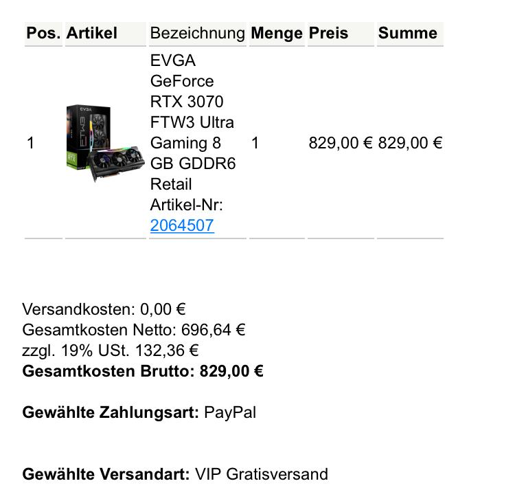

Die 3070 FTW3 Ultra gabs ende August für angenehme 829€ (inkl. Versand) bei equippr

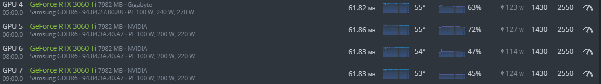

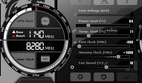

Ich suche immer noch die ultimativen Settings für die 3060ti non LHR unter Hive OS.
Wie habt ihr die Karten im Vergleich laufen? Mit GPU 6 kann ich leben, mit GPU 7 aber nicht ^^
Hier sind die Settings von meiner 3060ti
Du hast ja auch von der Besten zur Schlechtesten einen ordentlichen Unterschied.
Ärger mich da auch ordentlich bei den 6700xt's bei mir.

Ich kann nur meine 2 cents zu Windows geben. Was ich aber rausgefunden habe ist (alles 3060TI Founders):
  • Karte 1: +1250 Memory: 61.36MH/s, 124W
  • Karte 2: +1350 Memory: 62.43MH/s, 118W
  • Karte 3: +1400 Memory: 62.8MH/s, 126W
Karte 1 und 2 machen auch ab und an invalids. Karte 3 hat noch nie ein invalid gemacht. Ich habe auch andere Settings probiert. Aber Karte 1 braucht für die gleiche HR ~15W mehr als Karte 2. Jetzt macht Karte 2 über ein MH/s mehr und braucht trotzdem weniger. Karte 3 ist zwar am stabilsten und macht am meisten MH/s. Braucht aber halt auch 8-10W mehr als Karte 2.
Silicon Lottery. Was will man machen :bigok:
Also fürs Benchmarken hab ich "aus versehen" schon mal 550W über ein einzigen 6-Pol gezogen.
War echt erstaunt, dass das ging. Also... von dem her. Seasonic macht schon schöne Kabel.

Theoretisch (jetzt kommt mein gefährlich Halbwissen bzgl. Elektronik) sollte ja ein 6 Pin genausoviel liefern können wie 8 Pin. Bei 8Pin ist ja nur 2x Masse mehr dran. Trotzdem aber 3x 12V. Wenn ich jetzt nach AWG Kabel Specs gehe, sollte eine 18AWG Leitung 9.5A abkönnen, also 9.5x12x3 =342W. Für kurze Zeit sind 550W auch kein Problem. 16AWG kann halt schon 720W ab :fire:

64.54... OH. Was sind da für OCs drauf?
Die anderen laufen bei irgendwas zwischen diesen beiden mem-clocks, machen aber alle so zw. 63 und 64,5 MH7S bei ~125W
„Schon mal“ ist etwas anderes als Dauerbelastung. Kann gut gehen, muss aber nicht.
Die Grenzwerte sind bewusst niedrig gehalten. Damit quasi jeder Fall abgedeckt ist und darüber hinaus hat man noch Sicherheitsreserven.
Wenn man weiß was man tut, kann man das ganze weit höher belasten. Sollte sich aber über eventuelle Konsequenzen im Klaren sein und Vorkehrungen treffen.
Qualitativ hochwertige Komponenten vorausgesetzt!
