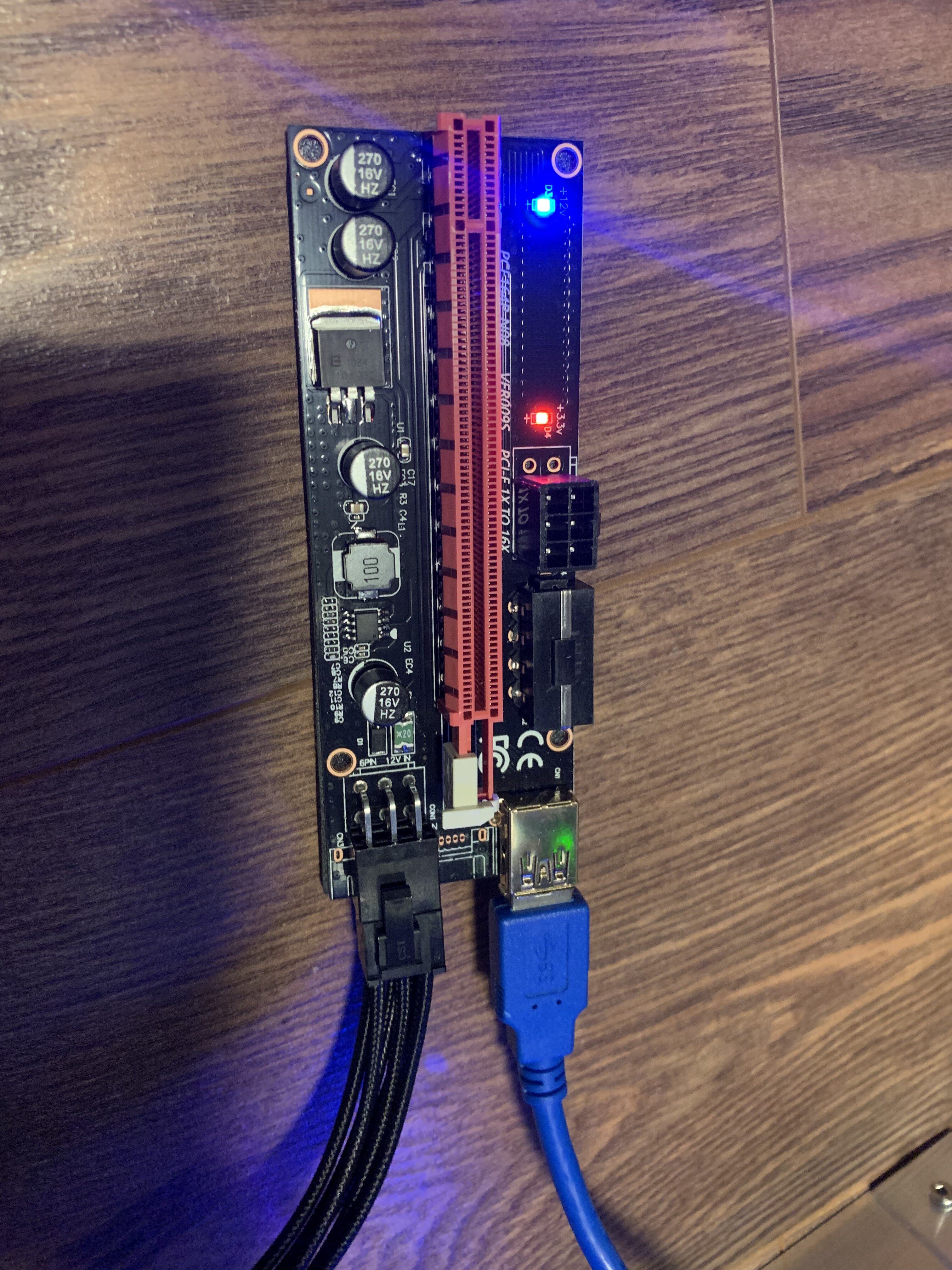

.. leuchtet der Riser denn? Haste da wirklich Strom drauf?
Schick mal ein Bild hier rein, wie du so verkabelt hast

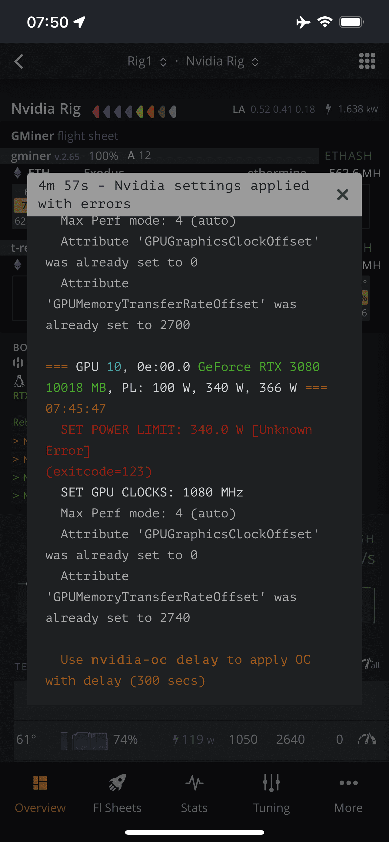

core 1080, mem 2800, das machen die guten Karten mit
sonst geh auf 1060 core und 2400 mem

@maja1337
Ich hab exakt die gleiche Karte an exakt dem gleichen Riser :wink:
Sonst mal Bios Update gemacht fürs Mainboard? Erkennt z.B. eine hiveos stick installation die karte?
Above 4g decoding aktiviert?
Die Karte hatte ich vorher im Slot zum Testen die läuft . Anderer Slot mit Riser geht auch nicht . Karte jetzt wieder im normalen Slot alleine und läuft zum Glück nicht geschrottet . Habe mal einen neuen Riser bestellt .

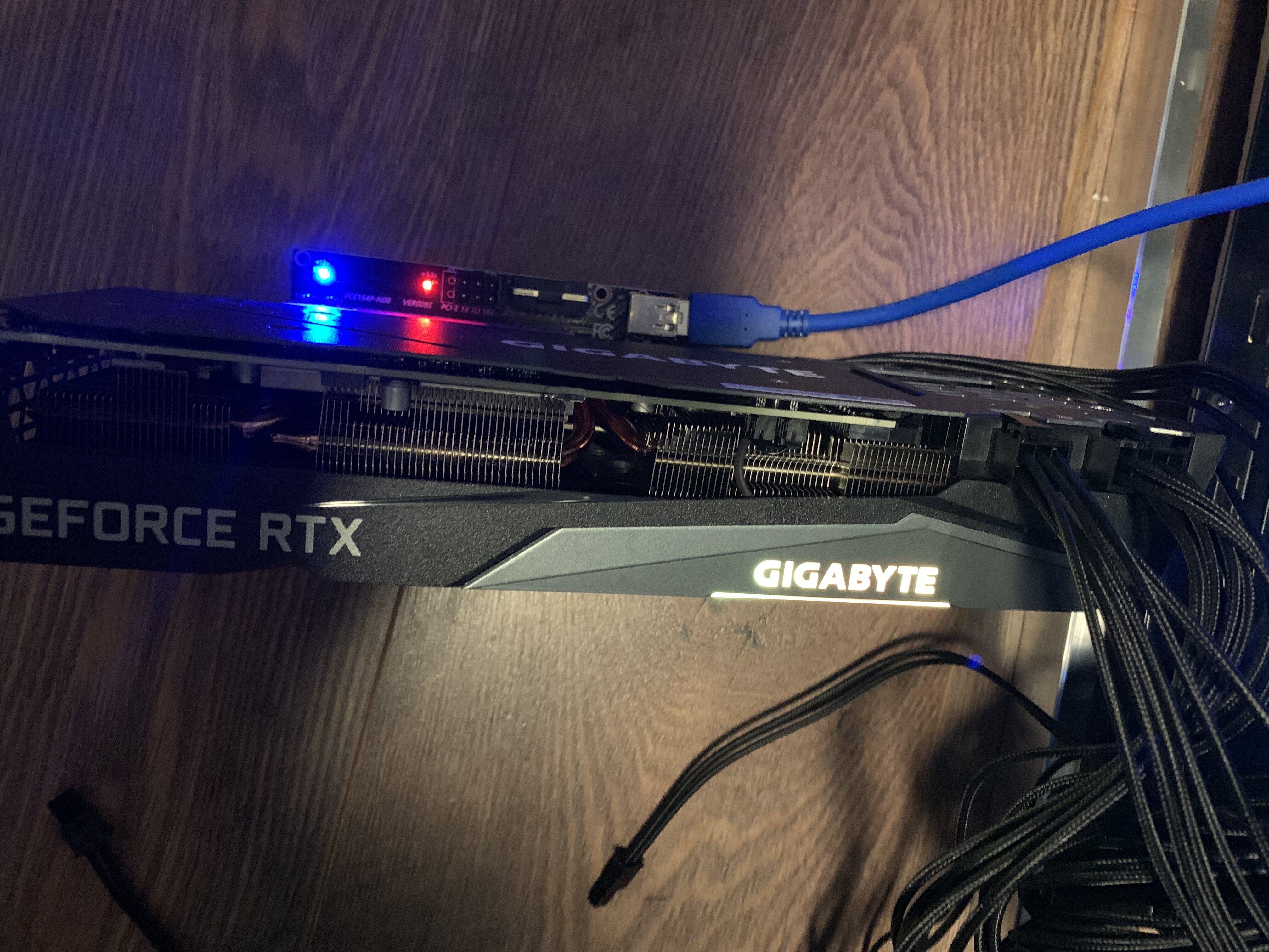

So läuft es aber da wird die Gigabyte sehr heiss 73 grad gpu

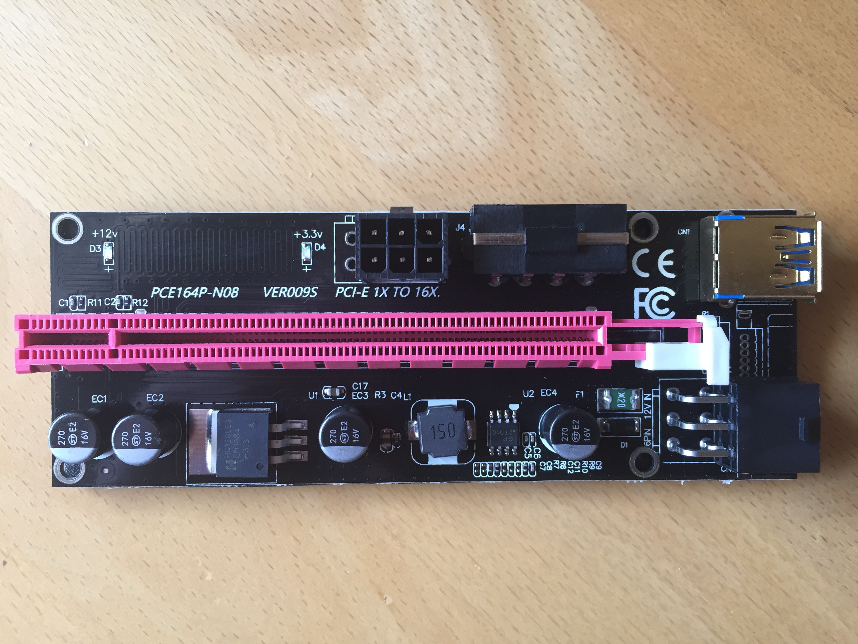

Die Riser werden manchmal mit sehr sehr beschissenen USB-Kabeln geliefert
evtl auch mal ein anderes USB 3 A-> USB 3 A Kabel probieren, falls du eins rumliegen hast
Welches Mainboard nutzt du? Bzw. Mit welchem Chipsatz?
Gab es nicht bei den b550 / x570 boards Probleme mit den x1 Slots?

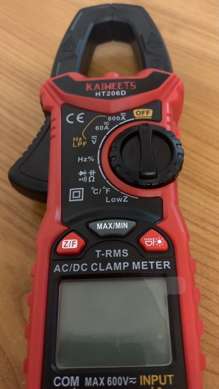

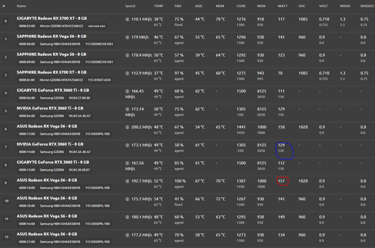

So:
3060 TI fe
Blau:
Riser 2 A x 12 V = 24 W
Karte 10,56 A x 12 V = 126,72 W -> erwartet max. 105 Watt
= 150,72 W ~ 21,72 Watt mehr als erwartet
Asus Vega 64
Rot:
Riser 4,4 A x 12 V = 52,8 W -> erwartet max. 40 Watt
Karte 6,9 A x 12 V = 82,8 W
= 218,4 W ~ 21,4 Watt mehr als erwartet
Hat jemand Messungen von seiner 3060TI? Ich würde gerne wissen, ob die Abweichungen zur SW - Anzeige normal sind ... Aussage lautet NV zeigt alles an ...

Du hast dir was gebastelt, um die Ströme zu messen? (y)

Zange hab ich auch, aber direkt ab Leitung würde ich gerne messen können, wie „PCAT“ von NV das kann. Hatte mich mal umgehört, ob jmd sowas (von mir aus auch ohne Software-Support) bauen könnte, damit man bequem PCIe-Slot-Power und 2-3x PCIe-Stränge gleichzeitig messen kann. Aber da traut sich wohl niemand ran

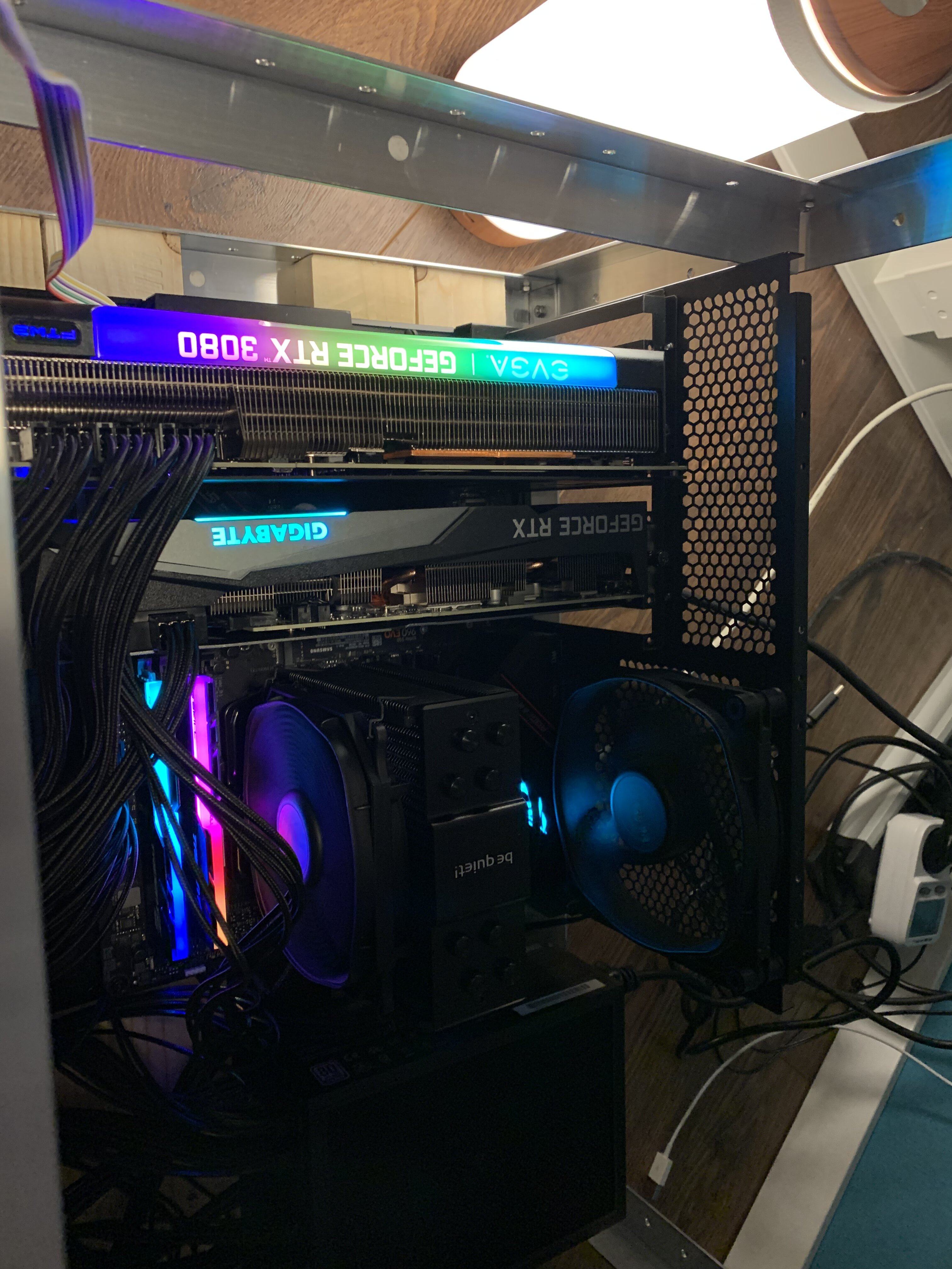

Denke das sich die Temps der GPUs gar nicht soooo ändern werden. Ich habe jetzt ja schon ein Fenster auf Kippe für Frischluft und auch Ablüfter gegen die warme Luft unter der Decke.
Ich verspreche mir durch den Umbau jetzt eher einer Reduzierung der Geräusche für meinen Nachbarn und eine Reduzierung der gesamten Raumtemperatur. Meine Mining Garage ist auch gleichzeitig meine Getränke Garage und das Bier braucht deutlich länger zum runterkühlen wenn es neben dem Rig steht, das geht mal gar nicht.
