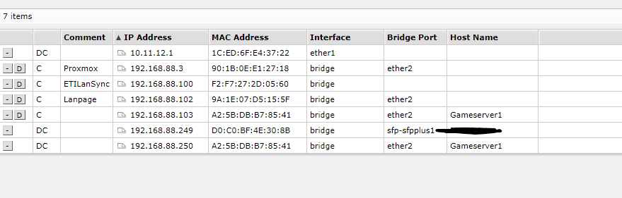

ich habe auch noch ein weiteres Problem.
Ich würde gerne die IPs für die Gameserver vom Switch vergeben lassen.
Dafür habe ich eine Statische IP zur MAC Adresse des Gameservers angelegt aber trotz der Vorgabe bekommt der Sever weiterhin eine andere IP.
Festgelegt ist eigentlich die 192.168.88.103 aber der Switch vergibt immer die 192.168.88.250 an den Server
...wie hast Du das gemacht?
Das Bild zeigt wohl die ARP-Tabelle? statische IPs vergibt man als statisches DHCP-Lease. Entweder Manuell, oder sobald der Client sich ne IP per DHCP geholt hat, im MT das Lease in statisch umwandeln und dann kann man die IP ändern, falls nötig.

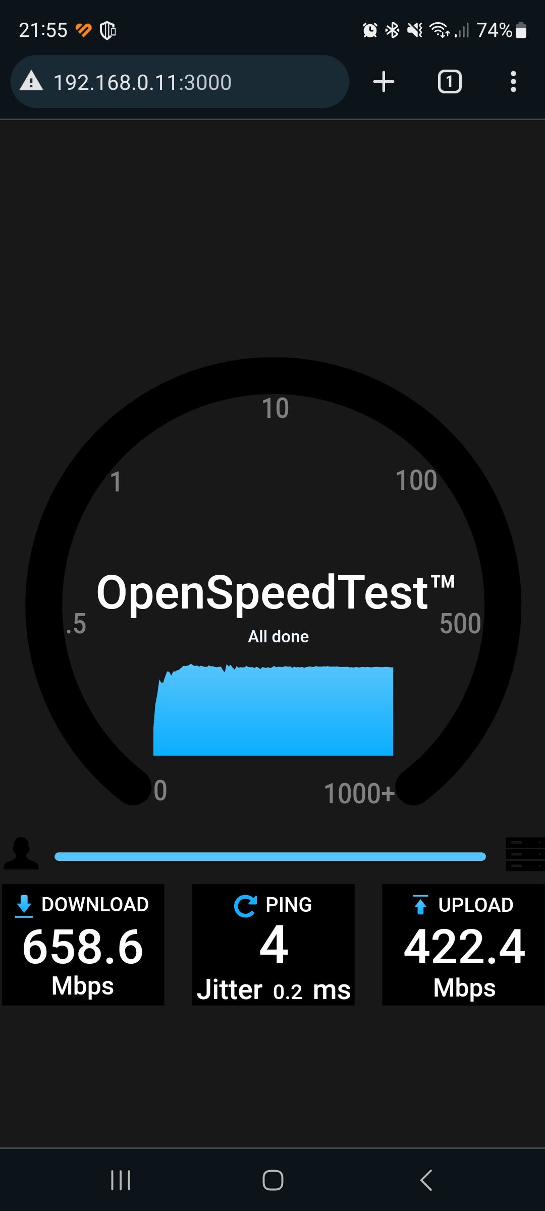

Ich habe einen cAP ac und einen wAP ac testweise auf wave2 umgestellt (v7.13b2). Blöd ist halt, dass keine dynamische VLAN ID für die 802.11ac Chips funktioniert. Das kann mit mit einem VLAN IF und einer zweiten Bridge (kein VLAN filtering) für das Ziel VLAN zwar umgehen, aber schön ist anders.
#1521 ist die bessere Lösung.
Der Durchsatz ist schon spürbar besser, eine iperf3 Messung müsste ich nachreichen.
cap-ac mit v7.13beta2 und wifi-qcom-ac package (CAPsMAN ist ein RB4011 ohne WiFi-Hardware, mit v7.12):
Client ist ein Samsung S20FE ... openSpeedtest im Docker auf dem NAS mit 10G Anbindung....Entfernung etwa 2m ;-)
...ein wap-ac (2nd gen, arm) liefert identische Ergebnisse.
