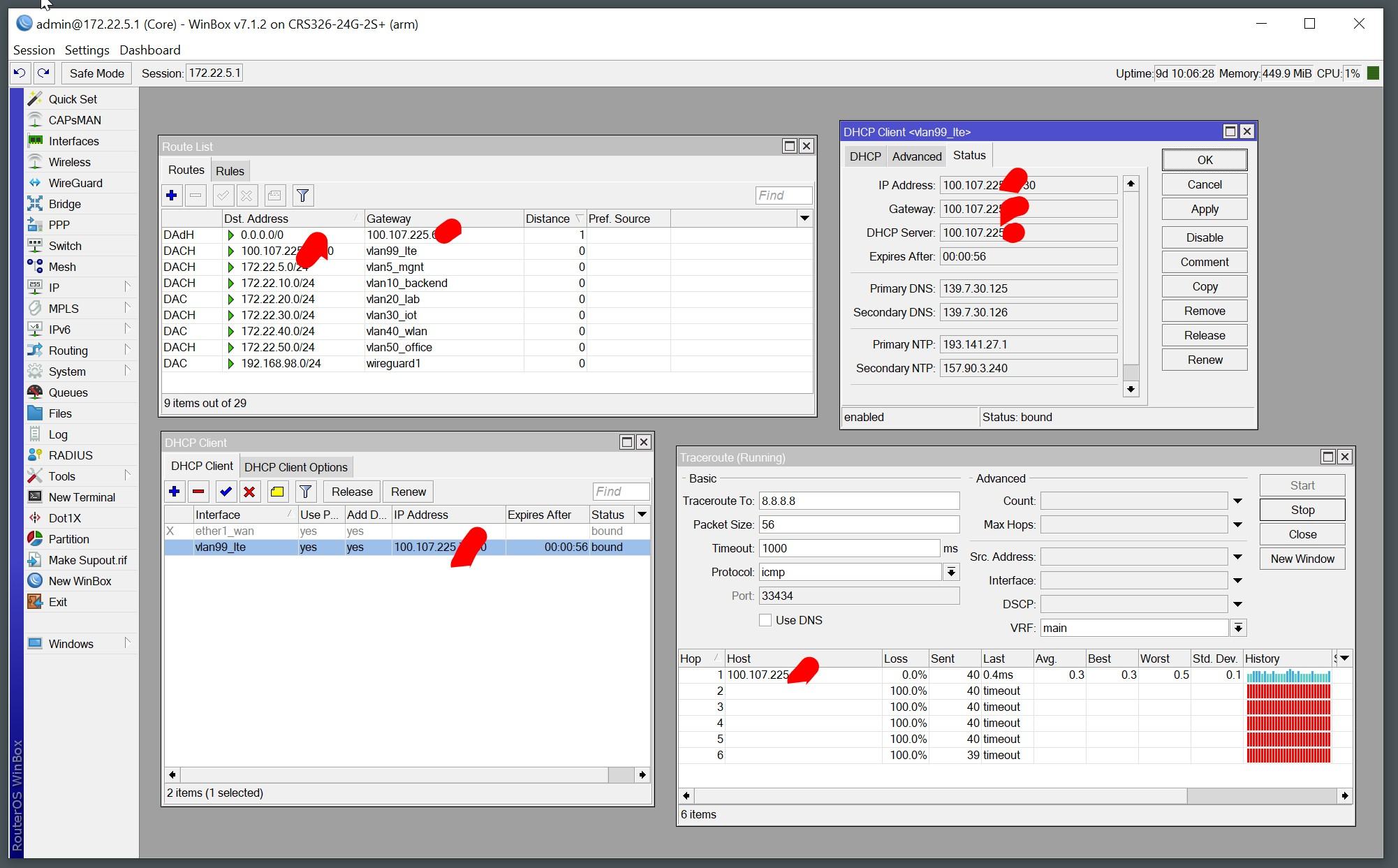

Dank des heftigen Sturm heute morgen ist das Kabel Inet mal wieder nicht verfügbar. Beste Bedingungen, um mein Backup WAN via wAP R LTE in Betrieb zunehmen.
Doch leider bekomme ich keine Pakete durch das LTE Interface via VLAN Passthrough. Der CRS326 auf der anderen Seite zieht via DHCP Client dem VLAN brav IP, GW und DNS vom LTE IF.
Route Ziel 0.0.0.0/0 zeigt auf GW IP des LTE IF.
Einzig die GW IP vom LTE IF kann man vom CRS pingen, alles andere wird gefressen. ROS ist 6.48.6 auf dem wAP R LTE und ROS 7.1.2 auf dem CRS326. Ideen? :confused:
LTE passthrough funzt bei mir einwandfrei.
Passt die Route denn von der Distanz her, bzw ist die alte Default-Route inaktiv?
Klappt es ohne passthrough (also wAP LTE als 2ten Router mit NAT und mit lokalem IF und im Router #1 eine Default-Route auf die lokale IP des wAP LTE)?
Edit: apropos NAT...im passthrough auch NAT auf dem IF an bzw das IF in die WAN Interface-Liste aufgenommen?
Keine weitere aktive Route. Nur der DHCP Client vom LTE IF aktiv.
Absatz Nr 2 teste ich bei Gelegenheit.
Das VLAN IF für LTE ist mit auf der WAN IF Liste, und sollte damit an allen relevanten Stellen berücksichtigt werden.
Im Screenshot ist nach dem ersten Hop auf 8.8.8.8 schluss.
Hmmm...sieht OK aus.
Allein, ich habe das passthrough auf dem Ethernet-Interface laufen und den Zugang zum LTE-MT über ein VLAN...also genau andersrum.
Vielleicht ist das Problem auf dem wAP ?

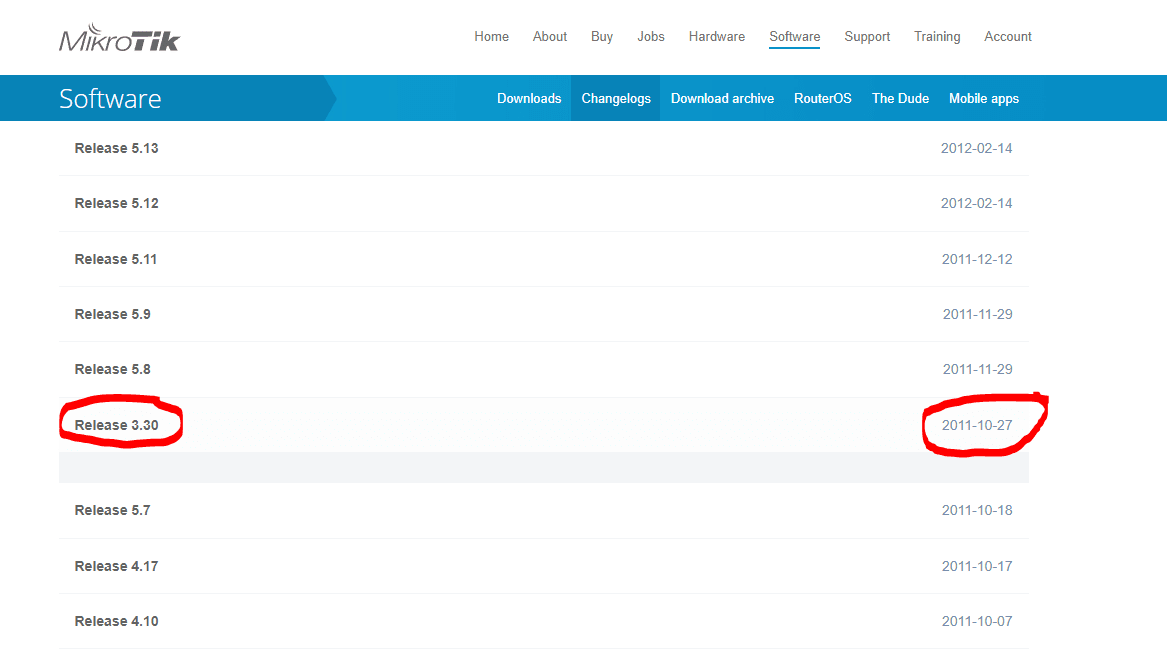

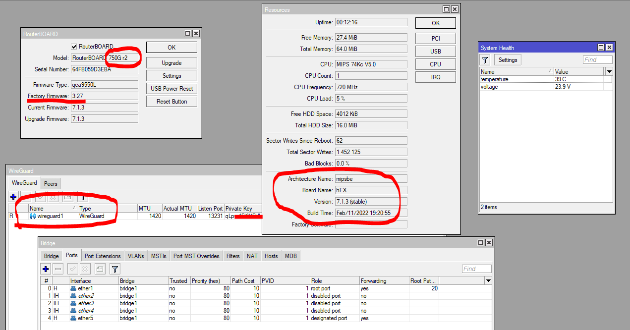

...ich werd welk...sogar mein "uralter" Hex (Gr2) läuft auf v7 :d .... das DIng ist (glaube ich) 8+ Jahre alt und mein erster MT ever....inkl. "Wireguard und Allem" 8-)
nichtmal netinstall...einfach die letzte v6 und dann upgrade channel.
Respekt MT!:hail:
Edit:
...der letzte Hinweis auf FW3.3x (siehe "Factory FW" in meinem Hex, oben) ist von Oktober 2011 o_O

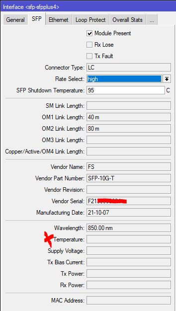

Mein MikroTik 10G Kupfer SPF Modul scheint alle paar Tage abzustürzen und nur ein MikroTik-Switch Reboot scheint zu helfen. Gibt es FWs welche das Problem nicht haben? Auch scheint es ziemlich warm zu werden.
...warm, sogar heiss (80+) ist normal...die Abschalttemp in ROS ist 95°C ...meine CRS meckern im Log ab 85°C. Aber Abstürze habe ich noch nie gehabt (ROS v6).
Wenn Deine zu heiss werden kann das aber eben so sein, das sie abgeschaltet werden.
Auf jeden Fall nie direkt nebeneinander platzieren. Mein CRS309 fing trotzdem, schon bei 2 Modulen an zu meckern - obwohl er bis zu 6 kann/darf https://wiki.mikrotik.com/wiki/S+RJ10_general_guidance) .. bin gerade auf die fs.com 80m Module gegangen...die werden nur warm, nicht heiss.
