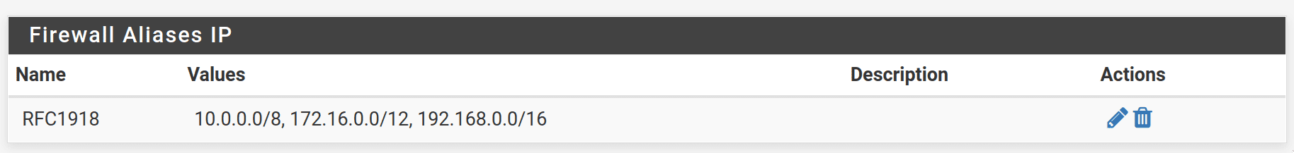

Address Lists?!

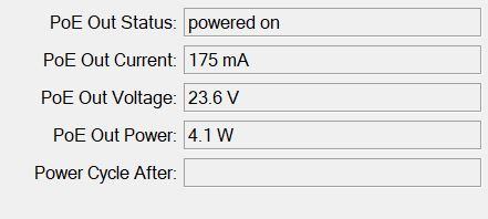

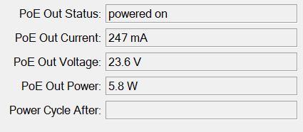

Nicht-Provisioniert ~ 4.1W, Provisioniert (Tri-Band, mit einem Client) ~ 5.8W. Wie sich das jetzt auf mehr verbundene Clients skaliert kann ich aktuell noch nicht sagen.
Welchen WLAN Chip im Endgerät verbaut und wie viel Durchsatz erzielst du? Der Audience reizt mich auch immer noch, aber wenn da nicht viel mehr Bumms hinter sitzt, keine Überlegung wert.

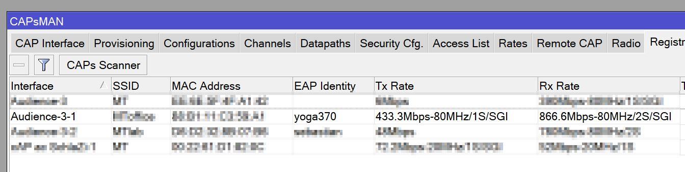

Puhh... ich habe hier leider nur relativ altes Geraffl am Start. Das Yoga 370 hier hat eine Intel Dual Band AC 8265, und schafft mit einer Verbindung im Schnitt um die 230 MBits/sec. Allerdings zwischen 2 VLANs und über den CAPSMAN gerouted. Die CPU in meinem CRS326 (ARMv7, 1C mit 800MHz) ist da mit einer iperf3 Verbindung schon bei 90% Auslastung.

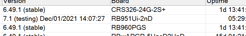

Was noch etwas seltsam ist: trotz 7.1 Release zeigt das Discovery 7.1 (testing) an. War wohl doch etwas überhastet freigegeben.

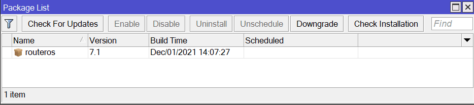

Hab gestern abend meinen CRS317-1G-16S+RM hoch gezogen. Was in den Release notes stand / ich sofort bemerkt hab, sind die Pakete welche jetzt zu einem migriert wurden.
Das Hauptmenü ist jetzt um einige Einträge länger, da ich zuvor nicht benötigte Pakete deaktiviert hatte.
