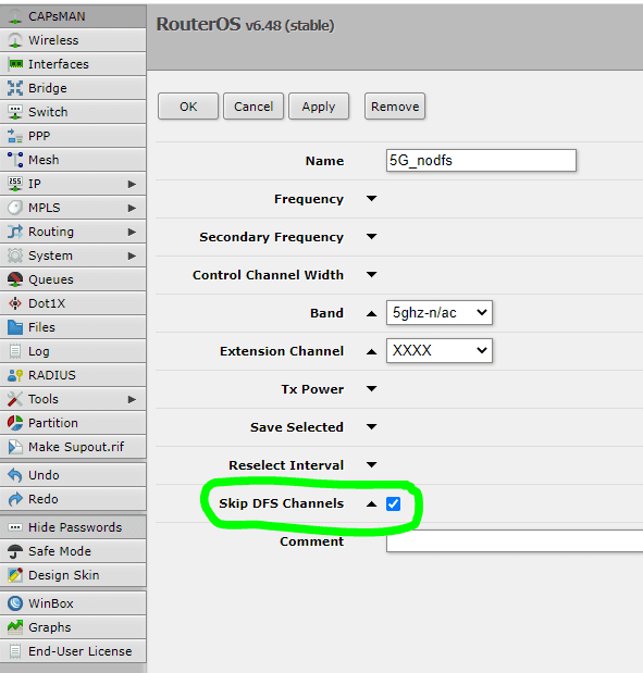

...ich habe es bei MT tatsächlich noch nicht mit DFS probiert.
Bei Unifi hatte ich dieses Problem und nur Ärger und war deswegen über diese einfach implementierte Möglichkeit mittels Ein/Aus-Schalter bei MT sehr erfreut und bin einfach draufgehüpft.
Das ist dann ja easy.
Da brauche ich meine riesen Palette an Kanälen gar nicht und sogar der Button "Reselect Channel" hat nun eine Funktion! :love:
Danke!
Ist aber defakto verboten und damit ein Gesetzesverstoß.
Äh...was jetzt?
Ich habe hiervon geredet...da werden die DFS-Kanäle einfach nicht genutzt...das ist doch nicht verboten?
In diesem Fall sucht sich der AP eine Frequenz aus dem zugelassenen Spektrum der regulatory Domian selbst, wird aber eben keinen DFS-Kanal auswählen.
Edit: habs jetzt mal ausgestellt...mal sehen, ob das besser funzt als bei unifi.
Der zweite CAP geht dann auch auf einen höheren Kanal mit DFS und steht für ca. eine Minute auf "detecting Radar"...geht dann "online".
Das liest sich für mich so, als wenn man DFS abschalten kann. Und das wäre grob falsch.
Wenn sich unter "skip DFS" verbirgt, dass er das UNII-2 Band auslässt, dann passt das.
Man könnte ja auch einfach die Kanäle frei auswählen, das würde dem Nutzer mehr Möglichkeiten lassen.
Ansonsten ist das beschriebene Verhalten (60sec Warten) genau der Vorgabe für die Belegung einer Frequenz.

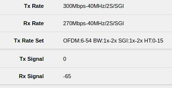

Mh, so richtig vom Hocker reißt die Leistung mich nicht in den letzten Tagen.
Mal zum Vergleich, Mikrotik Cap AC vs. AVM 2400 (jeweils an einer Intel AX200).
Ich erwarte keine Werte wie vom 2400er (das wäre Äpfel und Birnen, alleine wegen anderer WLAN-Standards etc.), aber 10-20MB/s vs. 60-70MB/s sind dann doch schon zu heftig.
Gibt's noch geheime Stellschrauben?

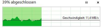

Aber trotzdem sehr mau. Mit deinen 40MB/s wäre ich schon vollkommen zufrieden, 10MB/s konstant mittlerweile sind definitiv nicht das gelbe vom Ei und das, was ich von Mikrotik erwarte, das schaffen auch 08/15 Hersteller. Was mich nur wundert: Direkt zu Anfang lief es ja mit 40-50MB/s, jetzt nur noch 10MB/s...Hardwaredefekt? Muss ich mal schauen, ob ich das reproduziert bekomme.
So, mit nur einem wirklich aktiven Client, kaum nutzbar.

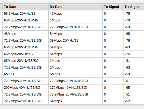

Mir gehen hier die Ideen und die Lust aus, in den ersten Tagen lief es schon schön, fluffig und zügig.
Kompletter Reset, erstmal nur das Basic-Setup durchgeführt (1x 2,4, 1x 2,5 Band), Chains hinzugefügt und weggenommen, mit local forwarding & Co. herumgespielt...Alles ohne Erfolg.

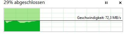

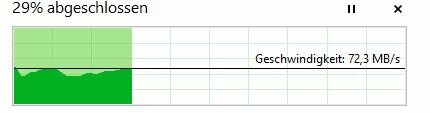

Das scheint der Volltreffer gewesen zu sein! ;)
Zu Anfang war die 6.46.8 drauf, hatte dann zeitnah auf die 6.48 geupgradet.
Nun wieder zurück zur 6.46.8 und ich habe wieder meine stabilen 30MB/s.
In der Grafik waren zu Anfang noch keine HT Tx/Rx Chains aktiviert und HT Guard Interval nicht auf "any". Sobald das aktiviert und provisioniert war, ging es hoch.
Damit kann man doch schonmal arbeiten.

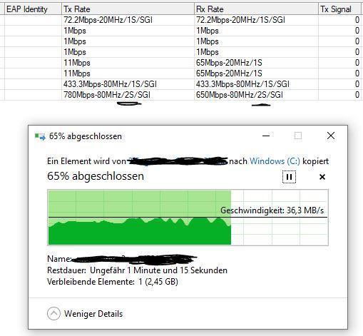

Oh gott, diese ganzen Versionsnummern, hatte mich dort verhaspelt:
Auf 6.48 hatte ich diese massiven Probleme. Dann Downgrade von 6.48 auf 6.46.8 und den AP, welcher als CAP lief, von CapsMan provisionieren lassen.
CapsMan läuft auf: ESXI Host in der Version 6.48
AP läuft im Cap Mode auf Version 6.46.8
Hier noch meine Settings, bin auf einen festen Kanal jeweils gegangen:

...an der 6.46.8 allein scheint es nicht zu liegen.
Denke es sind die Einstellungen für die rx-/tx-chains in der Capsman-Configuration.
Edit: Also FW-Version, HT rx/tx-Chains, Control-Channel-Width und Extension-Channel machen für mich keinen Unterschied....vom Sofa aus zum NAS habe ich immer zwischen 21-28MB/s, bei allen Kombinationen der Einstellungen. Ich habe nur den Basis-Kanal frei gelassen und da ich dfs disabled habe, packt capsman die cAP-ac im EG und OG, also beide auf 5180MHz.

Die 7260 macht nur 2x2 (ergo maximal 40 MHz?), damit komm ich bei 5 GHz auf ca. 14..15 MB/s ca. 4 m und eine 20er Wand entfernt.
//edith:
Wenn ich an den Chains rumspiele, bekomme ich pro deaktivierter Chain ca. 5 MB/s weniger.
Ergo lass ich die mal auf Autopilot. =)

...ich habe hier einen HP Läppi mit kleinem i3 und Intel Dual-Band AC 3168 WLAN-Adapter. MT sagt, ich kriege TX/RX (433.3Mbps-80MHz/1S/SGI).
Mein S9 bekommt TX/RX 585Mbps-80MHz/2S/SGI/650Mbps-80MHz/2S/SGI aber mit der Speedtest.net App auch nicht mehr als der Lappi.
Hier tummeln sich aber auf jeder Etage etwa 4 Geräte im 5GHz Band....6-8 Geräte im 2.4G Band,
Schalte ich DFS-Channels ein, geht einer der APs auf einen der DFS-Kanäle ... an diesem scheint die Reihweite abzunehmen, denn die Verbindungsgeschwindigkeit geht dann auf knapp 90Mbps zurück.
Stelle ich auf non-DFS und beide APS sind auf 5180MHz, gibt es die Werte von oben an beiden APs, vom Sofa aus...Unterschied zwischen den beiden sind einmal 6m-freie Sicht und einmal ein OG schräg hoch, etwa 8m, mit Leichtbau-Decke aber mit Fussbodenheizung drin.
Der AP im EG hängt an der Wand, der im OG steht in einem "Ikea-Hack"- Tellerregal/Deckenmontage auf einem Schrank.

Update:
Noch einen "Fehler" ausgemerzt für langsame Geschwindigkeit.
Basissystem: Lenovo X380 mit AX200 WIFI-Karte
Dieses hatte sich nur mit einem Stream mit dem AP verbunden (ersichtlich, wenn man Capsman nutzen sollte, müsste aber auch im standalone Betrieb funktionieren: Registration Table -> MAC Adresse vom Endgerät finden -> TX Rate -> ...1S. Würde es zwei Streams nutzen, stünde dort eine 2S.
Behoben durch: Gerätemanager -> AX200 Eigenschaften -> Erweitert -> MIMO Energiesparmodus auf "Kein SMPS" geändert.
Danach war der Laptop mit zwei Streams verbunden und hatte schonmal wieder ~60-70Mbit mehr Durchsatz.
...bei mir im Intel Dual Band Wireless-AC 3168 am HP Laptop war "Auto-SMPS" eingestellt...hatte beim MT auch schon immer 2S...EInstellung auf "Kein SMPS" bringt keine Änderung.
