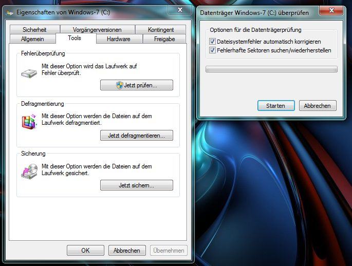

...eventuell aber auch noch mal CHKDSK mit allen parametern in der konsole (CMD) drüberlaufen lassen (chkdsk c: /f /r)
https://de.wikipedia.org/wiki/CHKDSK
geht bei 7 auch manuell hier:
dort beide haken setzen - dann wird auch neugestartet - und außerhalb von windows geprüft und eventuell etwas gefixt
wenns danach genau so aussieht wie vorher - dann "datengrab"
habe allerdings mit CHKDSK durchaus auch schon sachen beheben können

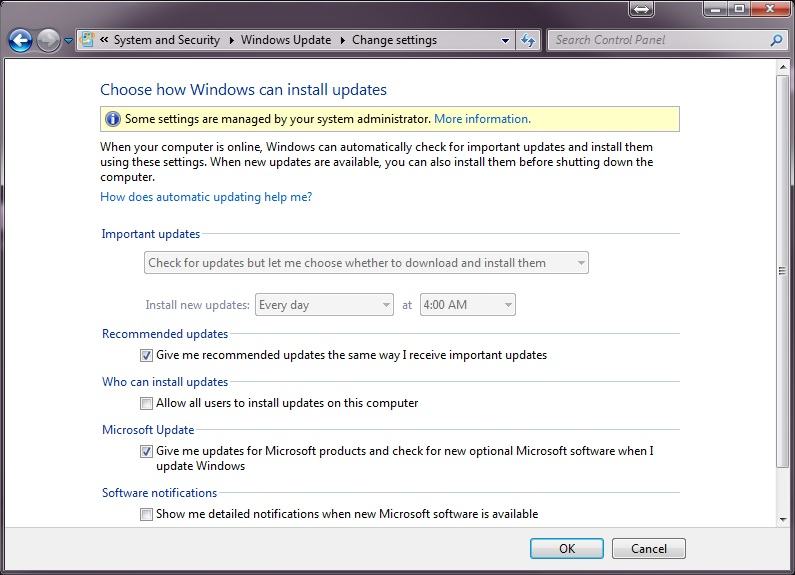

Waszumgeier. Ich war gerade mal seit Ewigkeiten in den Eigenschaften meines Windows Update unterwegs - und ich soll mich an meinen Administrator wenden? :fresse:
Ich hab bereits im gpedit die "Security Zones: Do not allow users to change policies" überprüft -> Not configured.
Wer ne Idee?
