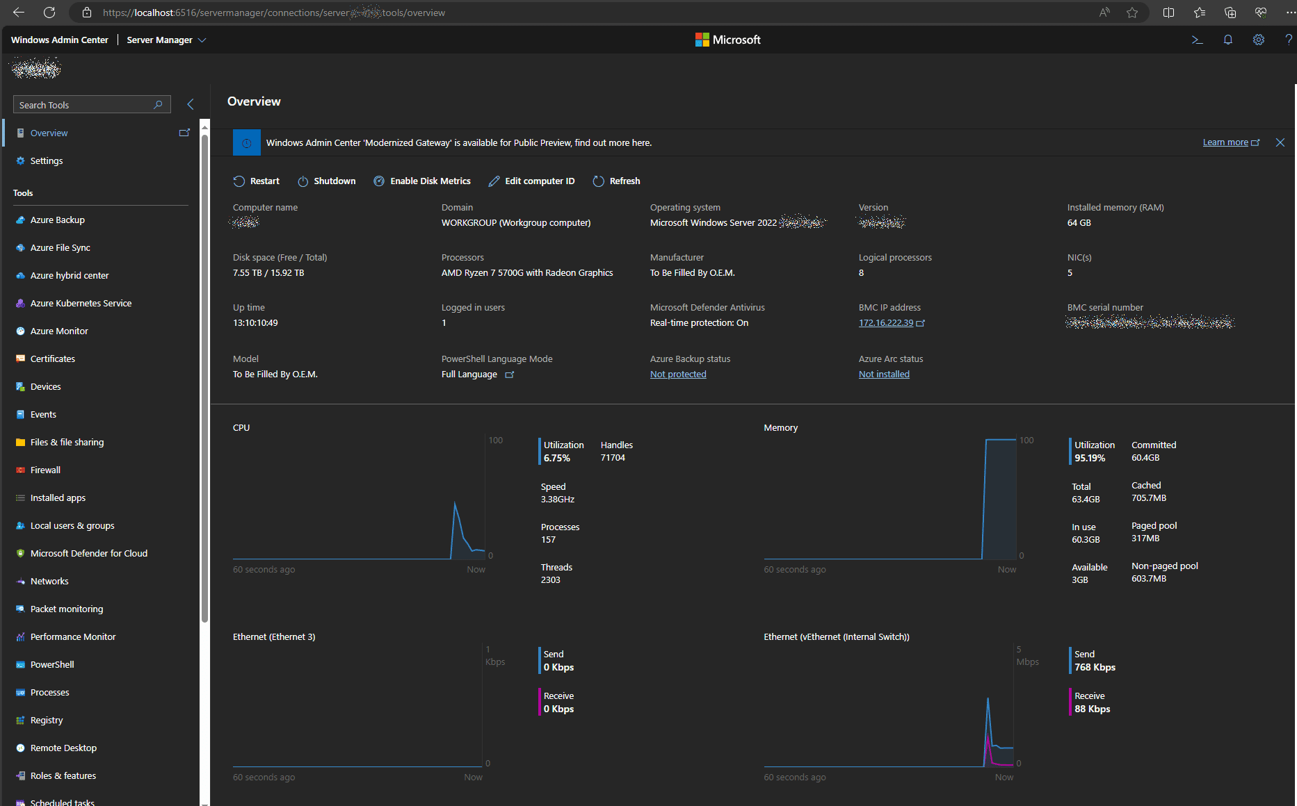

Naja, geht ja jetzt erstmal soweit auch mit Core. Skills mit der Powershell schaden ja nie... ;)

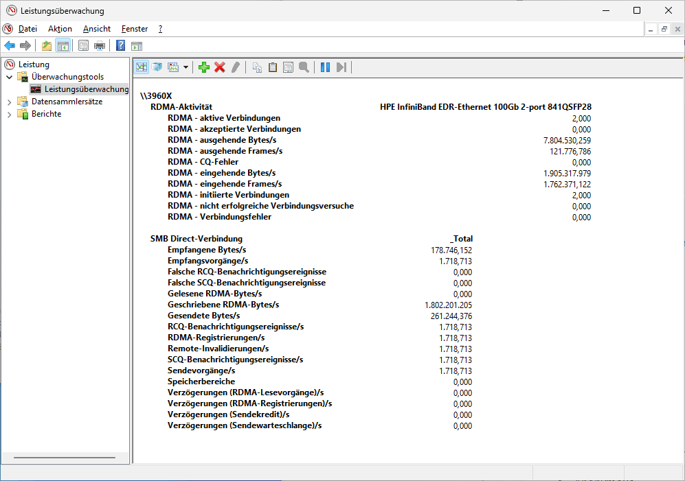

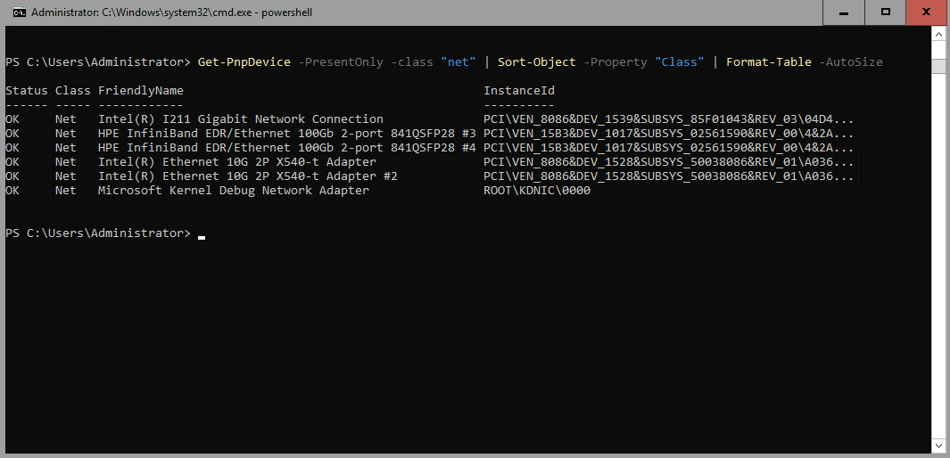

Und ansonsten, HEUREKA:
Code:
PS C:\Windows\system32> Get-SmbClientNetworkInterface
Interface Index RSS Capable RDMA Capable Speed
14              True        True         100 Gbps
16              False       True         0  bps
15              False       False        1 Gbps
6               False       False        2.5 Gbps

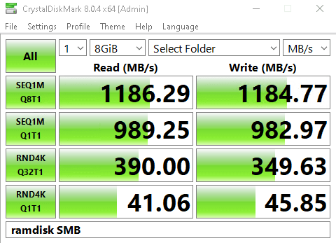

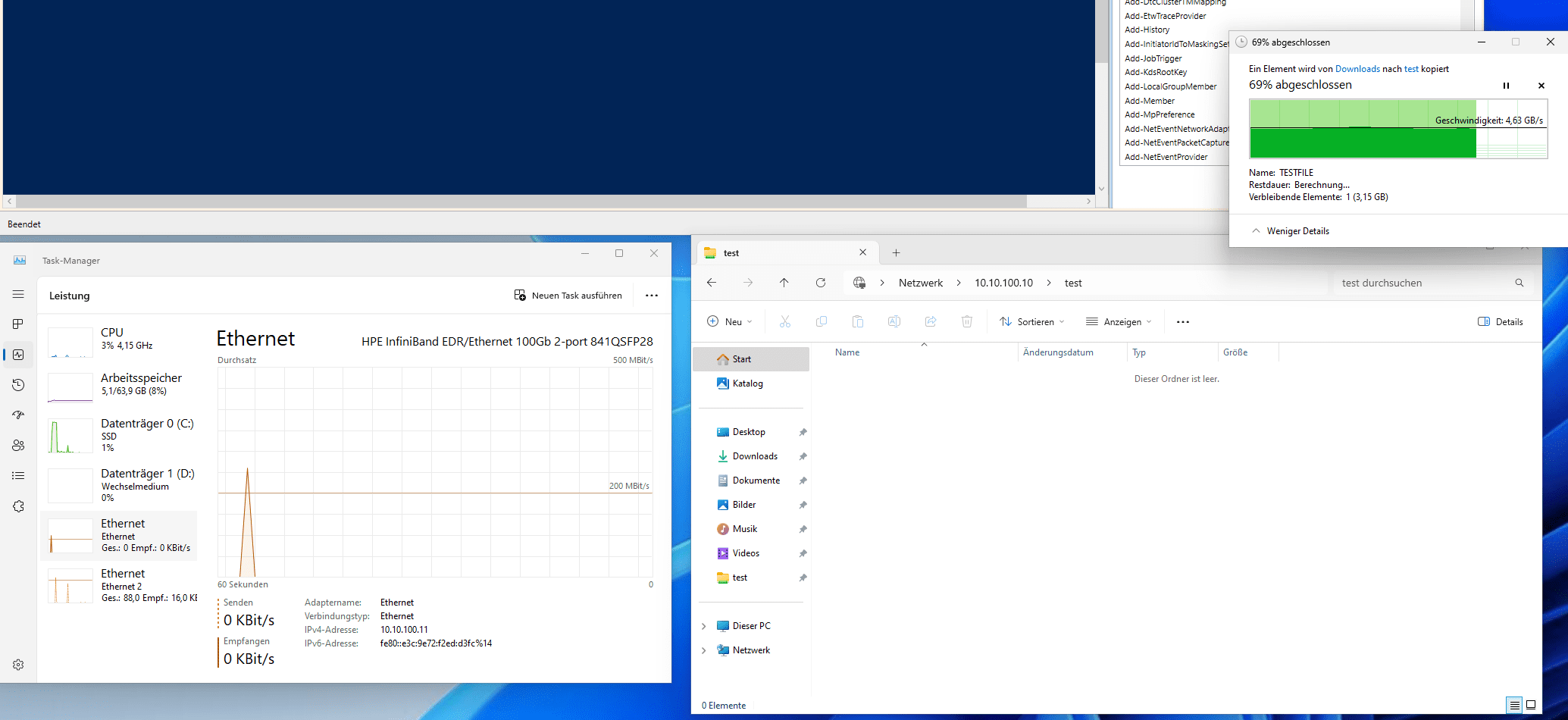

Warum genau es jetzt (doch) geht, weiss ich allerdings noch nicht wirklich. Habe diverse Windows-Updates durchlaufen lassen, HPE Custom-Treiber für die ConnectX-5 nachinstalliert und auch entnervt von Windows 11 Pro auf Windows 11 Pro for Workstations upgegraded. Nach einem Reboot zeigte das wichtige "get-smbclientnetworkinterface" dann endlich auch bei "RDMA Capable" das ersehnte "true". Das ist nach meiner Erfahrung, der einzige Test, der zählt, denn nur dann funktioniert der File-Transfer ohne Last auf dem Netzwerk (als Beweis dafür, dass RDMA funktioniert, siehe Screenshot):
4.6GB/s kann sich jedenfalls schonmal sehen lassen - das ist performancemäßig oft ja selbst lokal noch die Ausnahme. :d

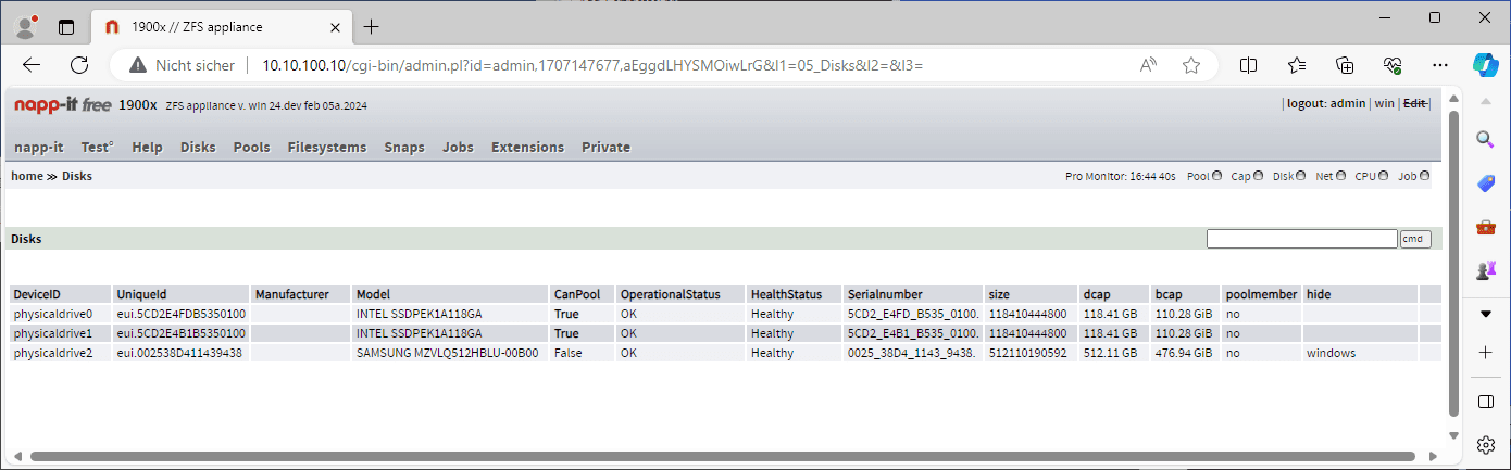

Heute läuft's: HEUREKA 2!
Hab nur die VCruntime runter geladen, napp-it_start_as_admin.bat aufgerufen und auf dem Server Port 80 geöffnet:
Code:
netsh advfirewall firewall add rule name="Open Port 80" dir=in action=allow protocol=TCP localport=80
Next steps: zpool anlegen (wird'n simples stripe), filesystem anlegen & freigeben, bisserl testen...

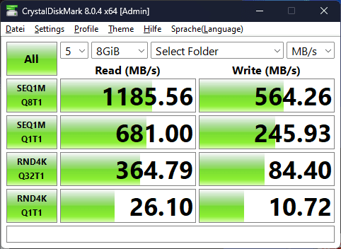

So richtig performant auch nicht: verliere nach ersten Tests ca. 50% Durchsatz gegenüber 'nem stumpfen NTFS-Filesystem unten drunter. RDMA funzt aber.

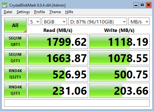

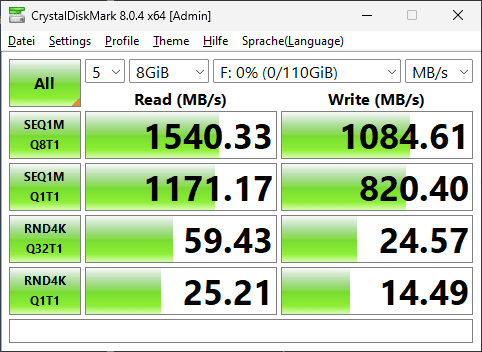

Vergleichstest: 2x exakt die gleiche SSD (120GB Intel Optanes), im gleichen PCIE-slot (per 2auf1-PCIE-m2-Adapter von Supermicro), 1x als NTFS-Partition, 1x als (basic) ZFS-Pool/Dataset und dann mit dem gleichen Befehl für "jeden" freigegeben.
Werte sind entstanden ohne Tweaks / Hacks / Tuning-Maßnahmen. Die kopierte Datei ist knapp über 10GB groß. Ich teste gleich noch einmal mit einer 100GB-Datei (dann hab ich auch etwas mehr Zeit für die Screenshot ;)...)
Nach dem ersten NTFS-Durchlauf waren die Werte dauerhaft schlechter, ist hier nur als "best-case" Ergebnis angefügt. Erste Beobachtung ist, dass ZFS deutlich länger dauert und vor allem beim Schreiben zwischendurch deutlich stärker einbricht (auf teilweise nur 30MB/s) wohingegen NTFS immerhin die 800MB/s halten kann. Sync on/off bei ZFS macht übrigens da keinen großen Unterschied. Lesen ist NTFS fast doppelt so schnell. Ist aber halt nur eine erste grobe Draufsicht, wer weiß welche Cache-Mechanismen da reinfunken.

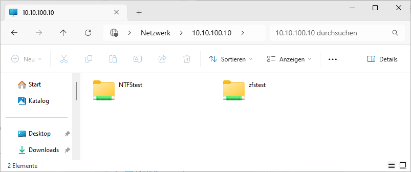

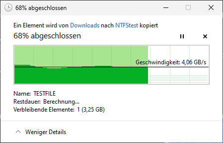

SCHREIBEN auf NTFS
(1st run)
2nd and subsequent runs:

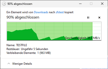

SCHREIBEN auf ZFS

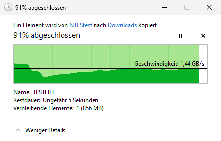

LESEN von NTFS:

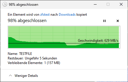

LESEN von ZFS

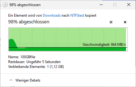

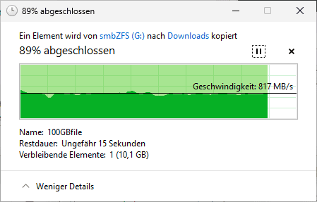

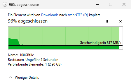

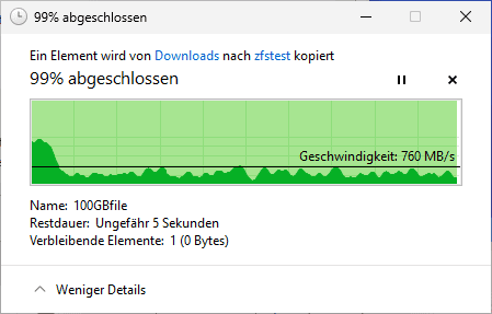

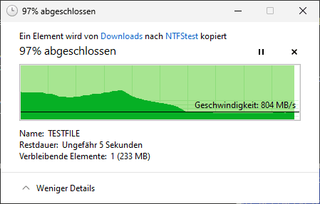

Mit der 100GB-Datei wird der Unterschied deutlicher - einfach weil die 100GB im Zweifel in keinen Cache passen.

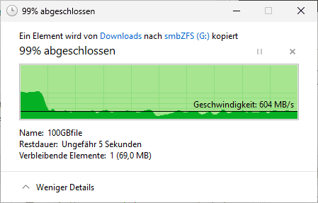

SCHREIBEN
Nach einem anfänglichen Sprint liegt die Übertragungsrate sehr konstant bei ~950MB/s:
ZFS ist hier wieder pulsierender unterwegs, schwankt in der Regel zwischen 200/s und 500MB/s, mit kleinen Ausreißern unter 100MB/s und mal rauf auf ~800MB/s
Der Copy-Job dauert unter'm Strich mit ZFS spürbar / deutlich länger.

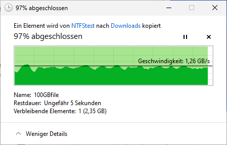

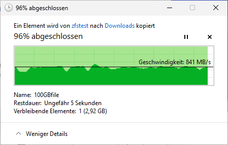

LESEN
NTFS oszilliert schön um die 1.2GB/s (mit relativ geringfügigen Schwankungen rauf/runter um ca. 100MB/s):
ZFS liegt hingegen bei so 830MB/s mit dips runter auf 600MB/s:
Hab den Copy-Job mehrmals gemacht, das Bild wiederholt sich (liegt also eher nicht an Speed-Schwankungen durch Füllgrad/Trimm etc. der "empfangenden SSD"). Auch lesend wartet man mit NTFS auf dem Server spürbar kürzer.
Mein persönliches Fazit: ist doch mal cool, dass jedenfalls NICHT das Netz zu limitieren scheint, sondern die "lahmen" Optane NVME-SSDs... :d

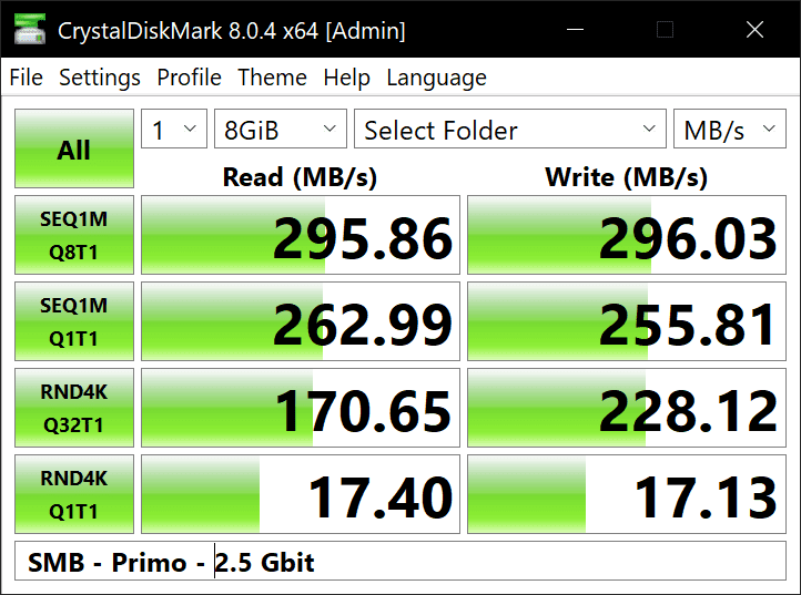

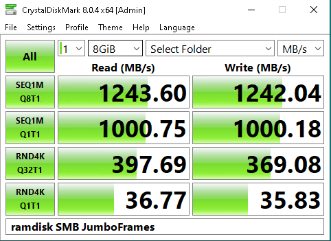

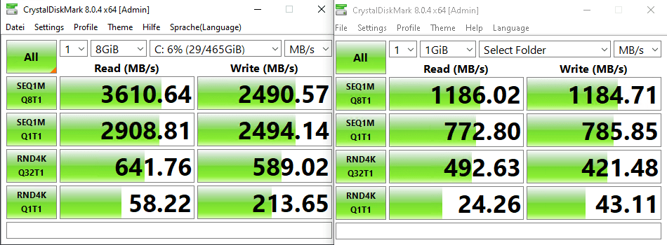

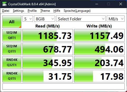

Ich hab hier gerade mal von meinem Lappi auf meinen Server gebencht (default, nicht NVMe), quasi auf eine RAM-Disk. Ich will die nächsten Tage dann mal ZFS und 10G probieren. Der anderswo verlinkte Benchmark von gea ist mir zu oll, läuft nicht.
Vielleicht lässt sich aber schon anhand von diesem hier und weiteren Vergleichen was ableiten, was man allgemein für eine SMB-Freigabe noch verbessern könnte. Wobei ich keine RDMA-fähige Hardware habe und haben werde.
300 MB/s ohne Tuning ist üblich.
Mehr geht mit Jumbo und etwas Tuning (ip buffer, Windows). Dann geht über 800 MB/s bei 10G

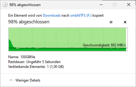

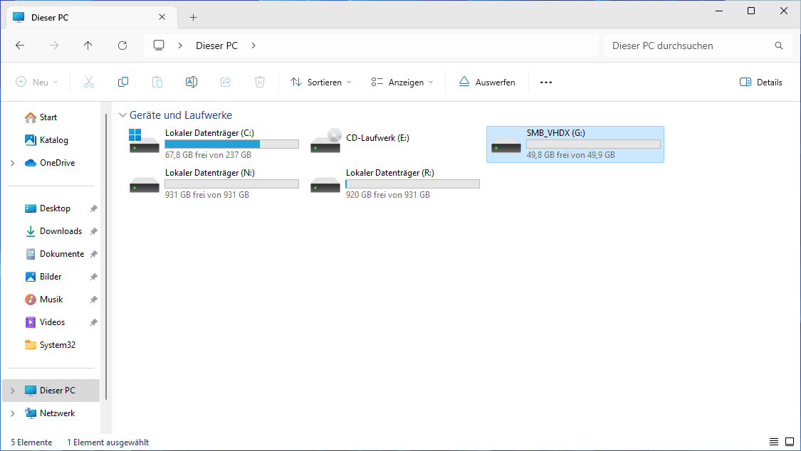

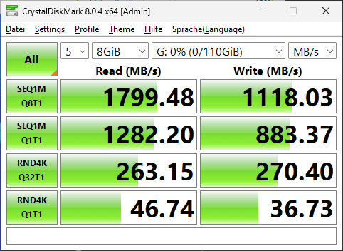

Hab mal VHDX-File sowohl auf dem ZFS als auch auf dem NTFS Volume angelegt.
NTFS
1st write auf NTFS:
2nd write auf NTFS:

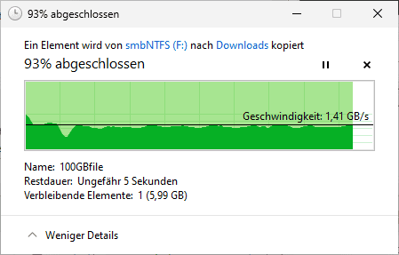

LESEND
Gefühlt ein bisserl flotter als SMB-nativ.

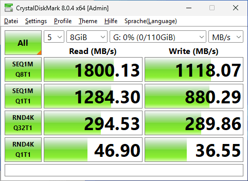

ZFS
2nd write auf ZFS (1st write hab ich den Screenshot verpasst, war aber ähnlich):
LESEND:
Ich würde sagen, die Performance von ZFSonWindows liegt gerade grob bei etwa 1/2 bis 3/4 von NTFS (plusminus). Interessanterweise lässt NTFS - zumindest out-of-the-box (nur Sync=disabled) vor allem lesend die Muskeln spielen. Da war aber auch noch compression=lz4 gesetzt... das will ich mir nochmal mit "compression=off" anschauen...

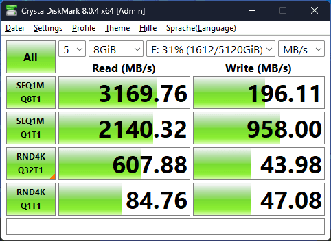

@besterino Auf was für 4K-Werte kommst Du mit deinem RDMA-Gedöns? 😉
Frage mich, ob ich was optimieren kann, rein auf SMB-Basis, also ggf. Tweaks.

zfstest/zfsshare  com.apple.mimic       off                   default
zfstest/zfsshare  driveletter           -                     default
3. @BobbyD: CDM zeigt folgende Werte:
auf der ZFS-VHDX:
auf der NTFS-VHDX:
GANZ ANDERES SETUP mal zum Vergleich: mein Hauptdesktop per 100gbit ohne RDMA mit verschiedenen Connections zu 'nem Solaris11.4 Server:
1. iSCSI-Share mit 4x2TB-PCIe3-NVMe (ADATA SP920SS) (basic / stripe)
2. SMB auf den gleichen Pool wie zuvor unter 1. (anderes Dataset):
3. SMB auf gleiches System aber einen anderen Pool aus 4x1TB PCIe4-NVMEs (Samsung 980 Pro) (auch basic):
Ist schon bemerkenswert, dass der Pool aus PCIe3-NVMes unter SMB beim READ nahezu exakt gleich performt wie der aus PCIe4ern. Würd mich jetzt ja schon mal interessieren, wie ein Pool (ZFS oder S2D) aus den 4 PCIe4-SSDs unter Windows mit RDMA performen würde...
@besterino Und die ersten beiden Benches, die nicht nummeriert sind, waren aber auch über SMB und nicht lokal oder? Nur fürs Verständnis.
Wenn ich bedenke, dass ich ne RAM-Disk über SMB gebencht habe, dann sind meine Werte noch recht schlecht gegenüber allen deinen Werten. Also entweder Du hast Optimierungen in Windows drin, die ich nicht habe, oder, was wahrscheinlicher ist, es liegt an der Netzwerkhardware.
Zu atime
Wenn man atime/nbmand/readonly ändert, folgt ein unmount/mount. Laufende VMS oder offene Dateien werden das nicht mögen. Daher das nur mit VMs im down machen. Solaris ist da eventuell unkritischer als Linux/Windows. Da braucht man auch den Zwangs Unmount/Mount nicht.

Habe jetzt mal CDM nativ/lokal auf dem Server laufenlassen. Die 4K-Werte fallen deutlich ab, die anderen fallen für mich durchaus schon in die Kategorie "noice". :d
ZFS lokal verliert auch vor allem bei 4K massiv gegen NTFS lokal.
NTFS LOKAL
NTFS ÜBER'S NETZ
ZFS LOKAL
ZFS ÜBER'S NETZ
Auf die RAM-Disk ist es dann doch mehr geworden.

Hier mal ein Screenshot während eines CDM-runs auf dem CLIENT, witzigerweise werden "reads" als "Geschriebene RDMA-Bytes/s" reported und decken sich recht hübsch mit den von CDM angezeigten Werten. Fehler habe ich bei inzwischen mehreren Runs keinen gesehen. Vielleicht kann man ja die Anzahl der parallelen Verbindungen noch erhöhen (sind wohl aktuell nur 2)...allerdings hab ich noch nicht den Parameter gefunden, der da limitieren könnte...
Habe auch mal die Compression auf dem SMB-Protokoll manuell disabled, macht aber auch null Unterschied.

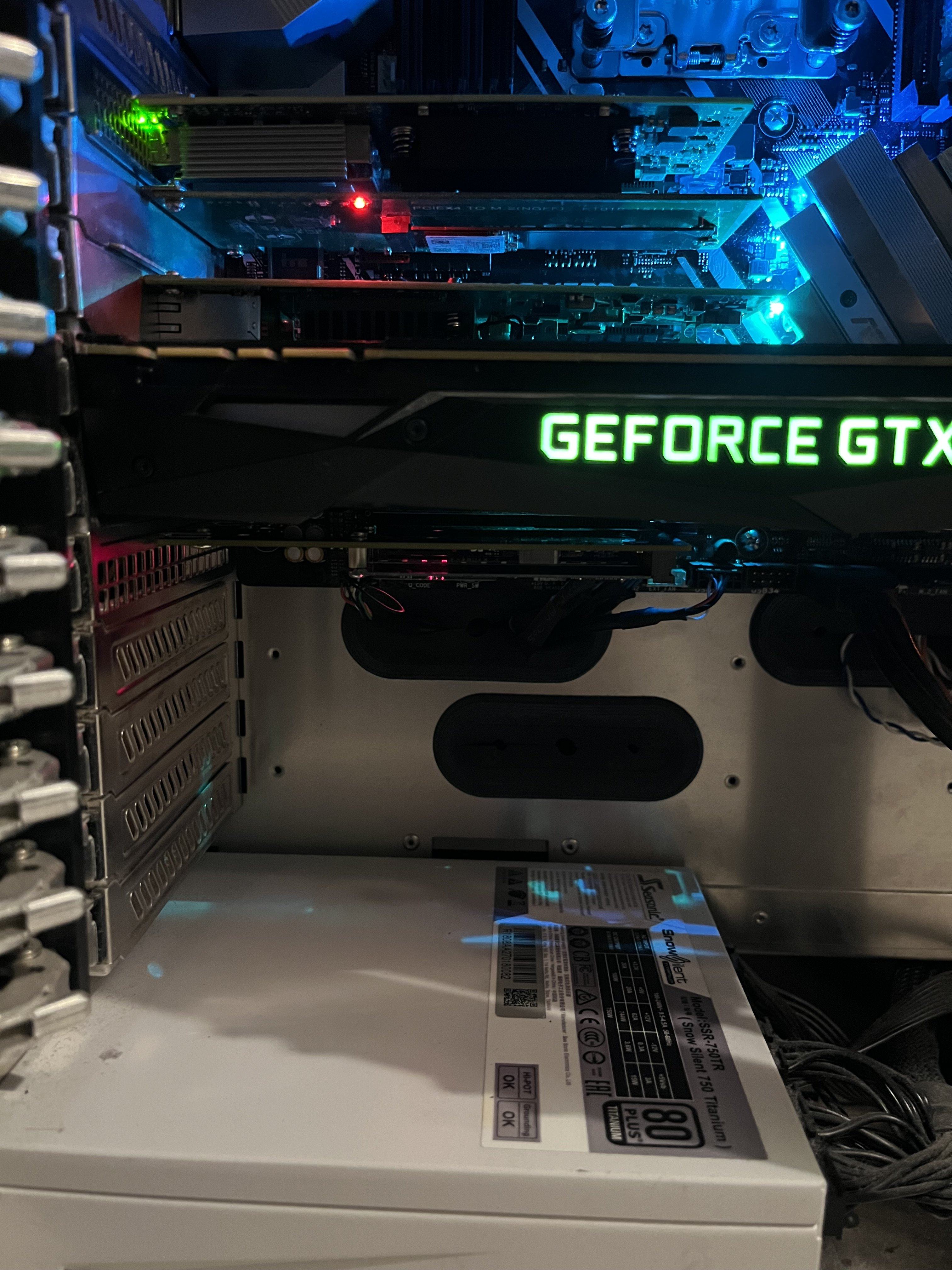

Brauchte mal wieder ein Erfolgserlebnis. Habe jetzt in den Server noch 'ne hier rumfliegende x540 dazu gesteckt, damit der doch mal Updates machen kann und vor allem für manche Sachen doch die GUI-Tools aus dem Netz nachinstalliert werden können...
Es lebe die Threadripper-Plattform, selbst die alte x399 mit dem 1900X!, wo fröhlich 5 Steckkarten unterkommen und dann auch noch in einem Slot dank Bifurcation 2 m.2 NVME SSDs (also insgesamt 6 Addon-PCIe-Devices) gleichzeitig laufen, von oben nach unten:
ConnectX-5
NVME1 in Adapter (OS)
Intel X540
TitanXp (Perle vor Sau)
NVME2 und NVME3 (für NTFS vs ZFS Tests)
Ach und nach Installation der GUI-Tools hab ich noch per "brute-force" bzw. "haxx0rn" der entsprechenden INF-Datei die i211 unter Server 2019 ans Laufen gebracht (grafischer Device-Manager sei dank). Frei nach dieser Anleitung: https://blog.workinghardinit.work/2...-i219v-drivers-windows-server-2016-eufi-boot/
Hilfreich um ohne GUI die Geräte ohne Treiber zu identifizieren:
Code:
Get-PnpDevice -PresentOnly -Status "error" | Sort-Object -Property "Class" | Format-Table -AutoSize
Ergibt:

Der gesuchte Schlingel ist der 3. von oben namens "Ethernet-Controller"...
Nach der ganzen Frickelei, da isser:
Hab bei der Gelegenheit auch noch die AMD Chipsatztreiber nachinstalliert, aber 4 Geräte bleiben leider unerkannt:

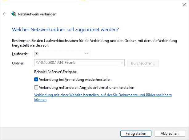

Ok. Auf dem Weg für ein SMBdirect-beschleunigtes Storage im Netz, muss man ja irgendwann auch irgendwie einen Laufwerksbuchstaben verteilen. Das ist relativ simpel mit klassischen "SMB-Laufwerken", also wenn man klassisch z.B. mit "\\IP\Share-Name" eine Verbindung herstellt, diese als Netzwerklaufwerk verbindet und dann bei jeder Anmeldung wiederherstellen lässt:
ABER: Das machen manche Programme nicht mit. Soll heißen, sie funktionieren nicht richtig, wenn das installierte Programm auf einer solchen SMB-Freigabe liegt oder lassen sich schon gar nicht dort installieren.
Diese Einschränkung gibt es mit VHD(x)-Dateien nicht: dort lässt sich (meines Wissens) alles ohne Einschränkungen installieren und ausführen. Ich habe sogar bereits schon mehrere Monate mein OS in einer solchen VHDX-Datei installiert gehabt und diese sogar "nativ" gebootet. Geht also.
Dummerweise gibt es aber keinen so einfachen Weg wie für SMB-Freigaben (WARUM EIGENTLICH NICHT??), eine solche VHDX bereits beim jedem Booten des PCs wieder als Laufwerk einzuhängen. Hier muss man einen Umweg gehen, der hier sehr gut beschrieben ist: https://dannyda.com/2022/08/20/how-...n-startup-in-microsoft-windows-10-windows-11/
WICHTIG ist, Punkt 7 nicht zu vergessen, ansonsten funktioniert es nicht.
Wenn man nicht ein AD zu Hause betreibt (overkill?), dürfte es hilfreich sein, wenn auf dem Client (der die VHDX einbindet) und Server (auf dem sie liegt) der gleiche User (Name und Passwort) existiert. Ich hab das bisher nur mal testweise mit einem lokalen Konto ausprobiert. Das Ganze muss ich nochmal mit einem Microsoft Online bzw. 365-Account testen... da ich lauter solche Konten habe und es schick' fände, wenn ich die einfach auch dafür nutzen könnte.
So sieht's dann nach einem Reboot aus:
Wenn man dann über die Datenträgerverwaltung den Laufwerksbuchstaben ändert, merkt sich Windows immerhin DAS für den nächsten Reboot automatisch.
