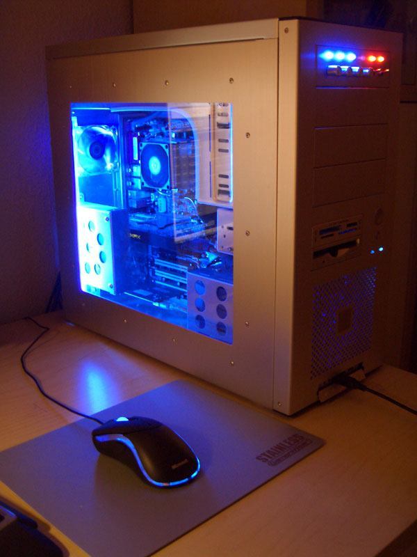

Also meine läuft jetzt mit der Copperhead Firmware einwandfrei!
Hat mich nichtmal 5min gekostet!
Das einzige was nicht funktioniert ist das Auschalten der Beleuchtung alles andere inclusiver der mausbeschleunigung geht einwandfrei!
