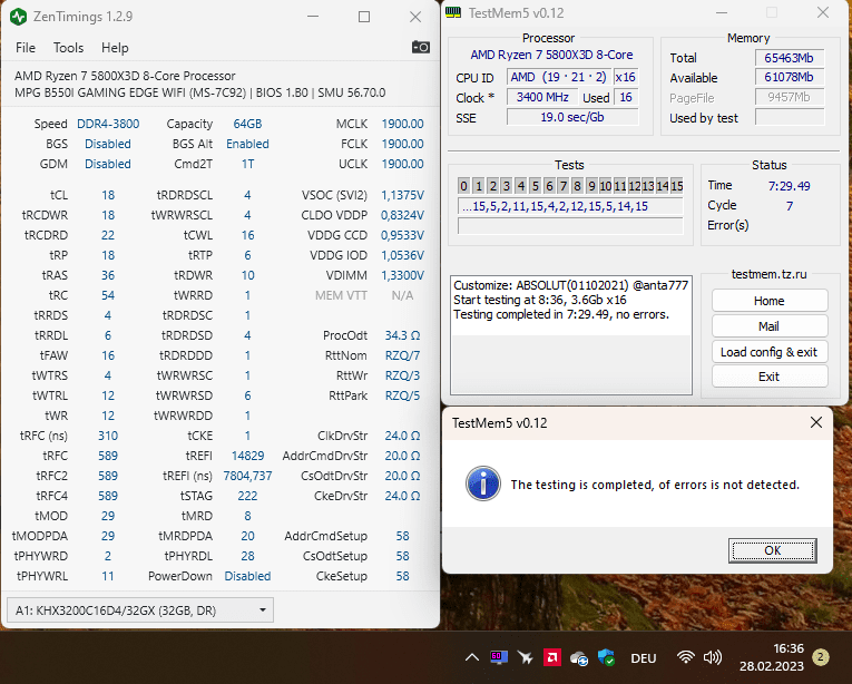

Das hier sind die Einstellungen - man beachte die minimale Rtt & CAD_Bus Widerstände und die niedrige vDIMM:

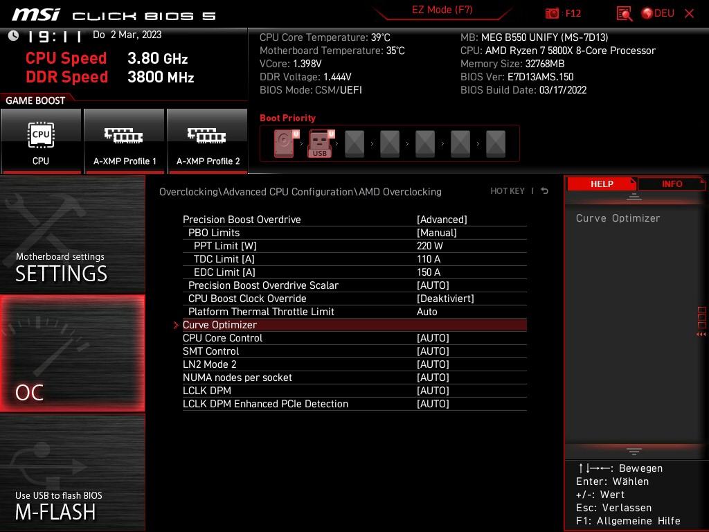

MoBo MSI B550 Unify
Momentan verwende ich die AGESA ComboAM4PIV2 1.2.0.3 und bin damit in Verbindung mit dem 5800X sehr zufrieden
Hab die CPU mit PBO und den Curve Opti optimiert, auch hab ich die Limits erweitert PPT180 / TDC110 / EDC150
CPU Boost bis 5050Mhz Ram 3800Mhz CL16
Was ich so gelesen wird der 5800X3D erst ab AGESA ComboAM4PIV2 1.0.6c --> somit muss ich das Bios vorher updaten bovor ich die CPU tausche
Welche AGESA würdest du empfehlen:
AGESA ComboAM4PIV2 1.0.7
Was kann ich so alles "optimieren"?
Kann ich die PPT/TDC/EDC Werte anpassen/erhöhen? bringt das was?
Mittlerweile kann ja wieder mit dem Curve Opti optimiert werden, der Multiplikator ist ja gesperrt --> sollte damit aber trotzdem die 4550Mhz erreichen oder?
Auch möchte ich nach Möglichkeit den RAM wieder auf 3600 oder 3800Mhz bringen oder sogar noch ein bisschen mehr

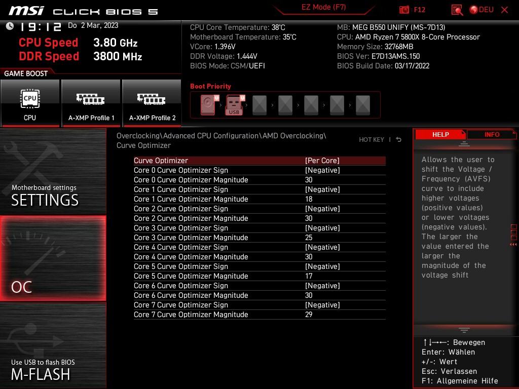

Servus Phil, sorry war ne volle Woche. Hier mal meine Tips für Dich:
AGESA: ich habe 1.2.0.6c nie genutzt, sondern gleich die 1.2.0.7 Beta. Dennoch sage ich:
  • ganz klar BEIDE nacheinander installieren, noch mit dem 5800X.
  • Dann PBO Advanced / CO einstellen, und die BIOS Profile auf nem USB Stick sichern, und mit dem 5800X3D drin dann importieren.
  • Das erlaubt Dir, auch auf dem 5800X3D dann CO im BIOS zu nutzen, auch wenn das normal gar nicht vorgesehen ist.
Und Du hast so das Profil gesichert, das Dir das ggf auch unter 1.2.0.6c ermöglicht, da einige der Meinung sind, dass das "irgendwie besser" ist.
Optimieren:
  • PPT/TDC/EDC Werte solltest Du original eintragen mit 142/95/140 . Jede andere Änderung, sogar Temp Limit auf 90 statt Auto, führt dazu, dass der EDC auf 130 limitiert wird.
  • CO funktioniert ganz normal mit Offset pro Kern. Alternativ hat MSI im BIOS eben dieses "Kombo Strike" mit Level 1/2/3, das entspricht einfach -10 / -20 / -30 CO.
  • UV / Override + Offset geht, Du kannst damit eben die max vCore limitieren und damit ordentlich undervolten. Du verlierst aber etwas Leistung, bei der Latenz macht es sich bemerkbar.
RAM-OC ist unnötig, aber irgendwie Ehrensache :d 3600 sollt ohne Probleme gehen, 3800 mit überschaubarem Aufwand auch. 2T ebenso, kämpfe gerade mit 3800 1T mit 64GB und das ist echt zäh ;)

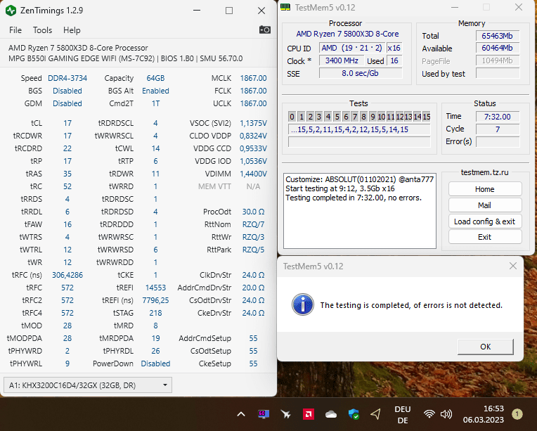

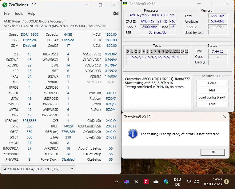

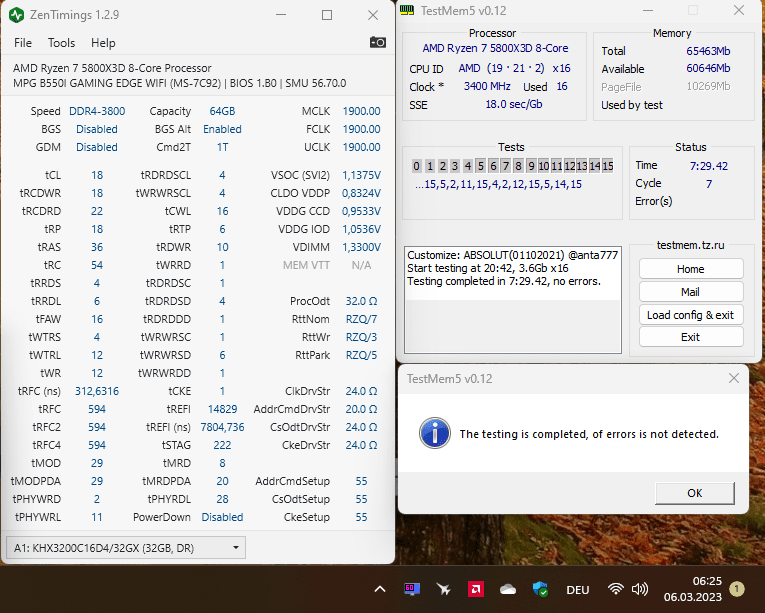

Möchte kurz berichten, dass ich
  • Den Startpost wieder mit den neuesten Erkenntnissen aktualisiert habe. In Kürze sind das die Bereiche:
    • Timings fast alle - nichts revolutionäres, aber wichtiges Feintuning das weniger vDIMM bei praktisch gleicher Performance ermöglicht

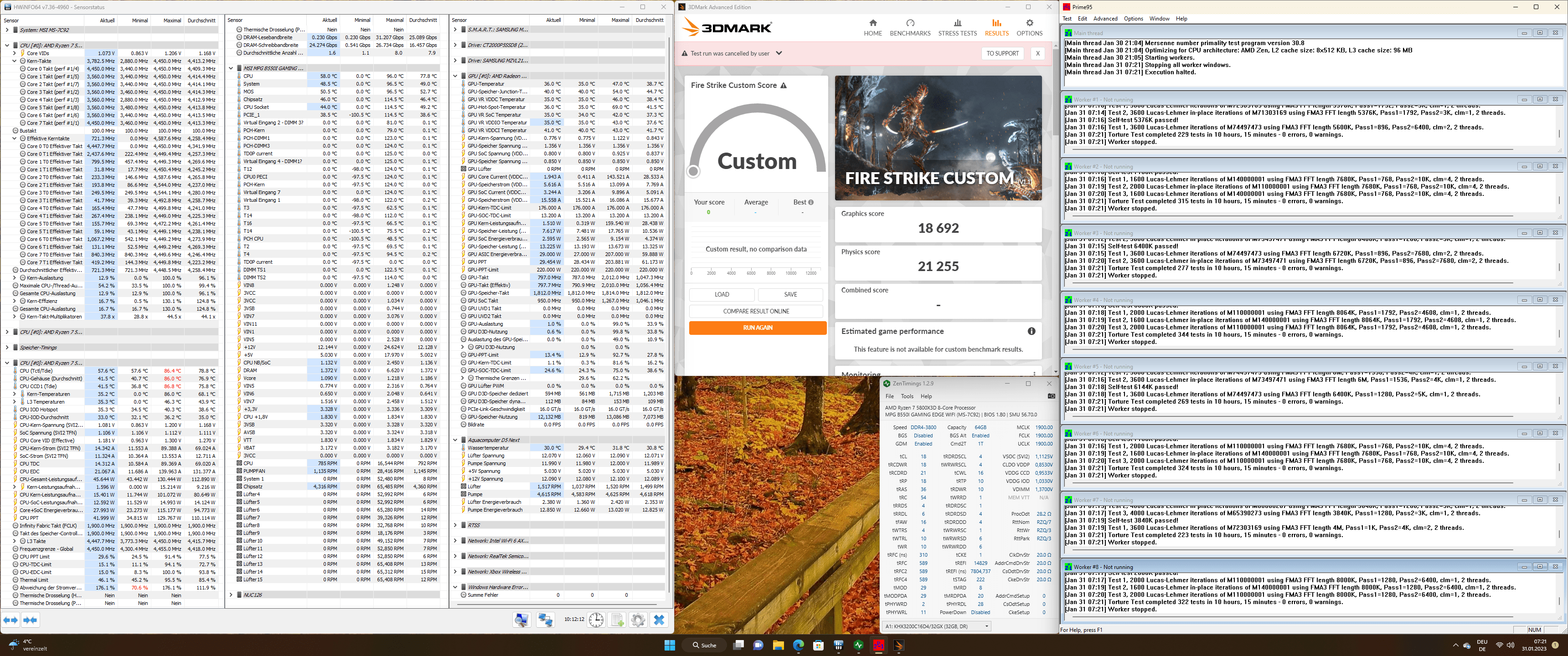

    • vSOC / VDDP / CCD / IOD siehe unten Screenshot
    • ProcODT & Rtt
    • CAD / DrvStr
    • ... und SetUpTimings, allen voran AddrCmdSetup als Ergebnis davon dass ich...
... jetzt auch im Club der 3800 GDM off 1T Geeks gelandet bin! Hier der Beweis:
Hoffe es hilft bei der eigenen Suche nach dem Optimum.

Ich hab jetzt die AGESA 1.2.0.6c installiert noch mit dem 5800X und alle Werte wie gehabt mit dem 5800X übernommen
PBO auf Advanced mit den Einstllungen vom 5800X nur ohne Boost Clock Override
CO per Core eingestellt
CPU Core Voltage hab ich von Override auf AUTO gestellt
Das Bios hab ich so auf USB Stick gespeichert, somit kann ich dass nachher mit dem X3D laden oder?
EDIT:
PBO Werte auf Standard Werte gestellt
Wenn dass sagst dass passt so, mach ich dass mit der AGESA 1.2.0.7 auch noch so

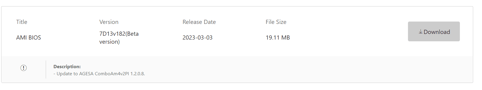

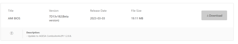

AGESA 1.2.0.8 ist online für das MSI B550 Unify
Für das B550I Gaming Edge leider noch nicht, kann aber sogesehen nicht mehr lange dauern

Ja es gibt anscheinend vorerst nur die BETA Versionen..

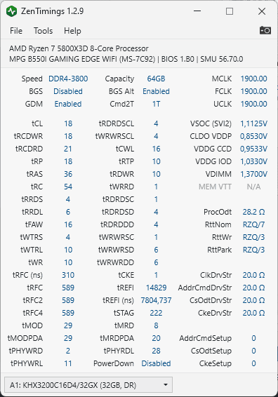

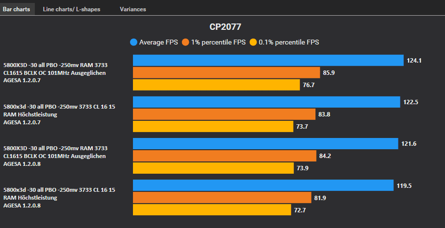

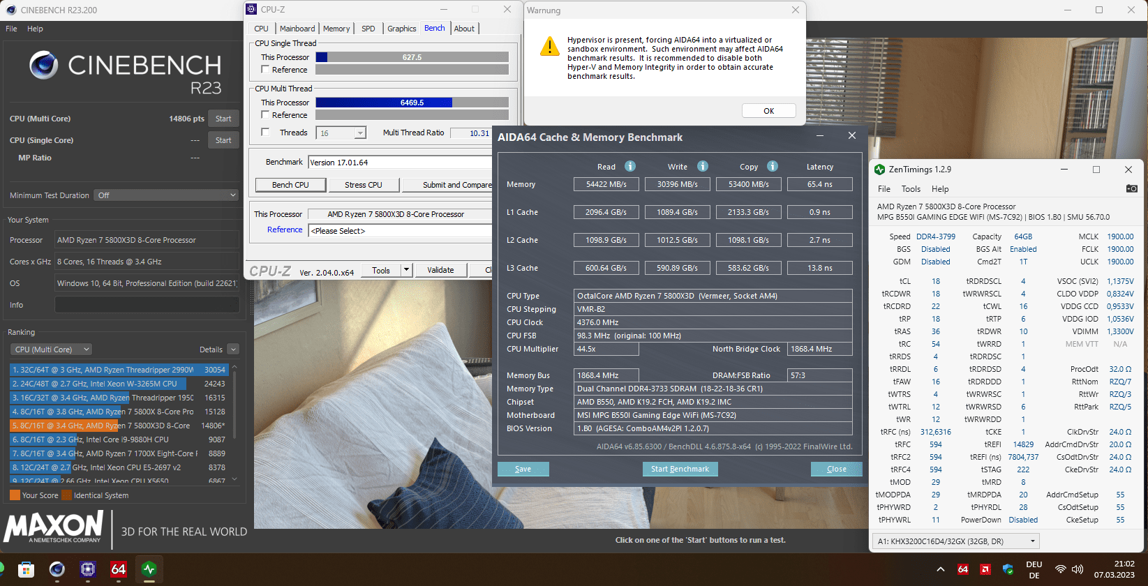

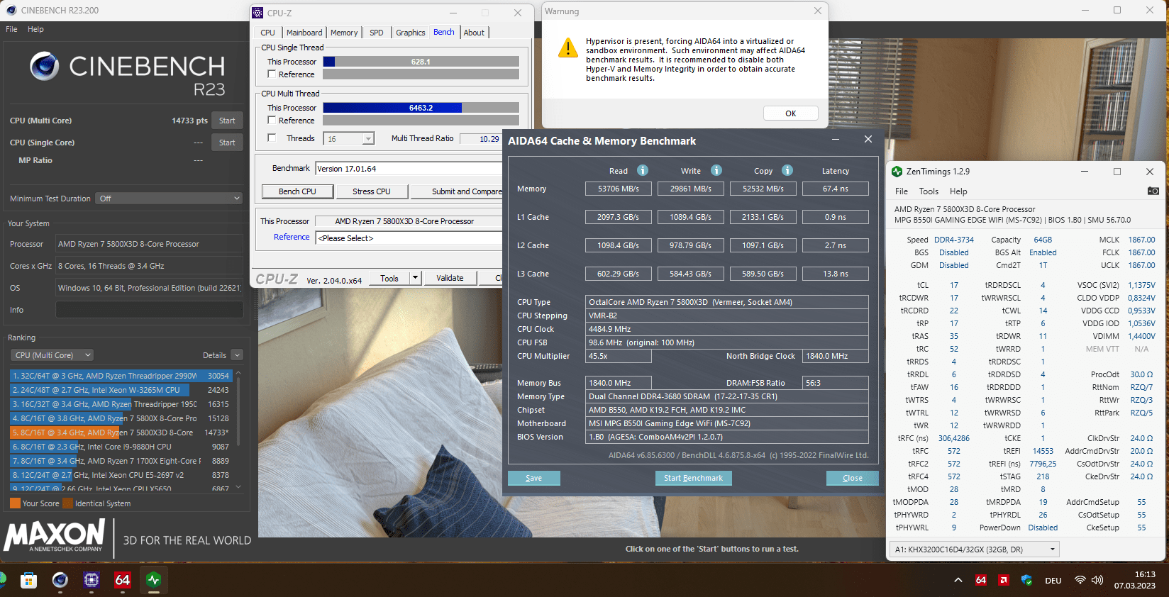

Hab die AGESA 1.2.0.8 Beta jetzt mal durchprobiert
Mein 5800X3D schafft anscheinend den FCLK von 3800MHz nicht, bootet nicht.
Mit 3733 kein Problem, über 3800 die leidigen WHEAs..
Ich hab den RAM jetzt mit denselben Timings wie für den 5800X mit 3800MHz auf 3733 MHz im Modus 1/1/1 gestellt
Die Ergebnisse sind irgendwie interesannt und ein bisschen komisch fin dich

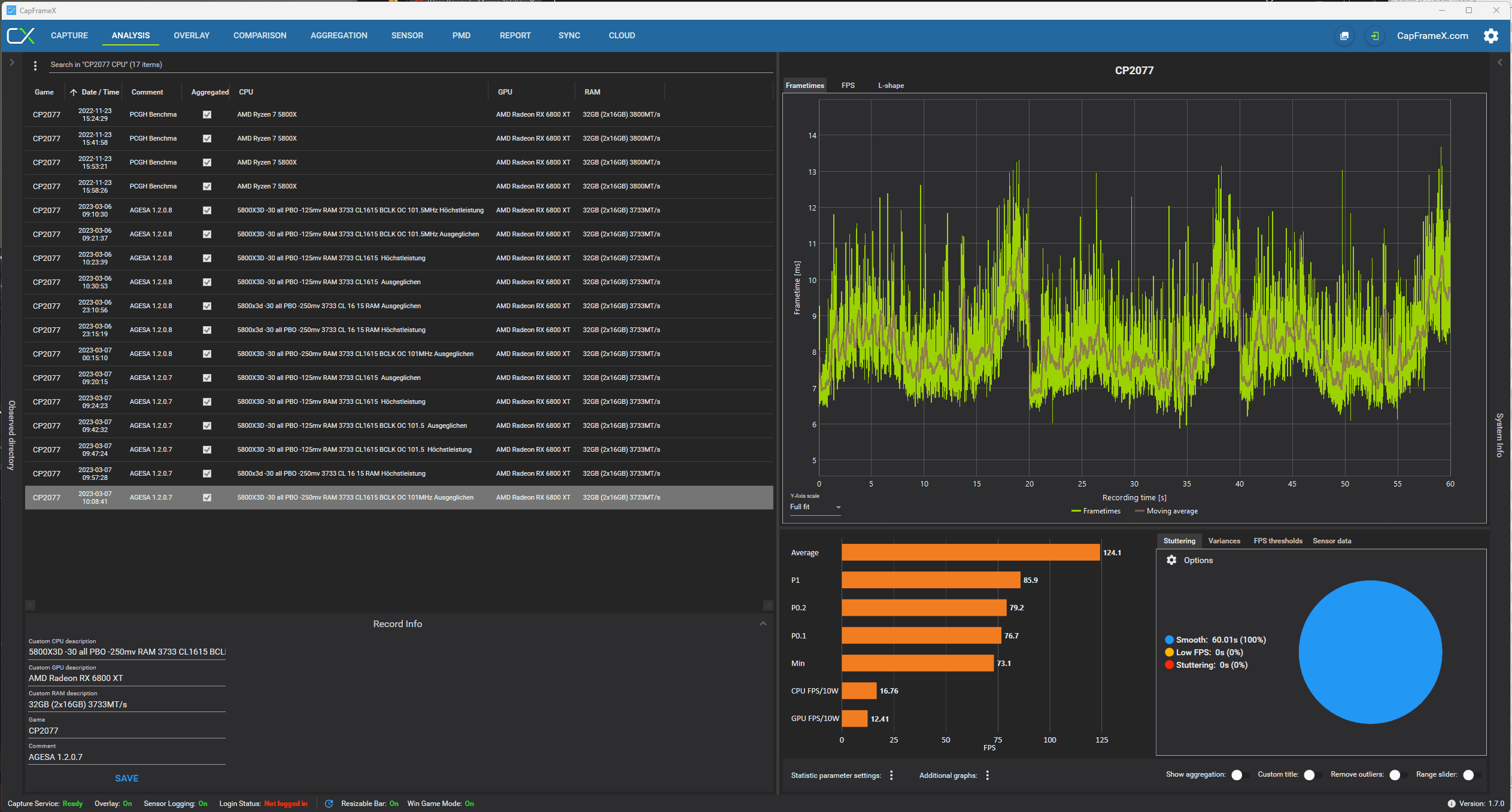

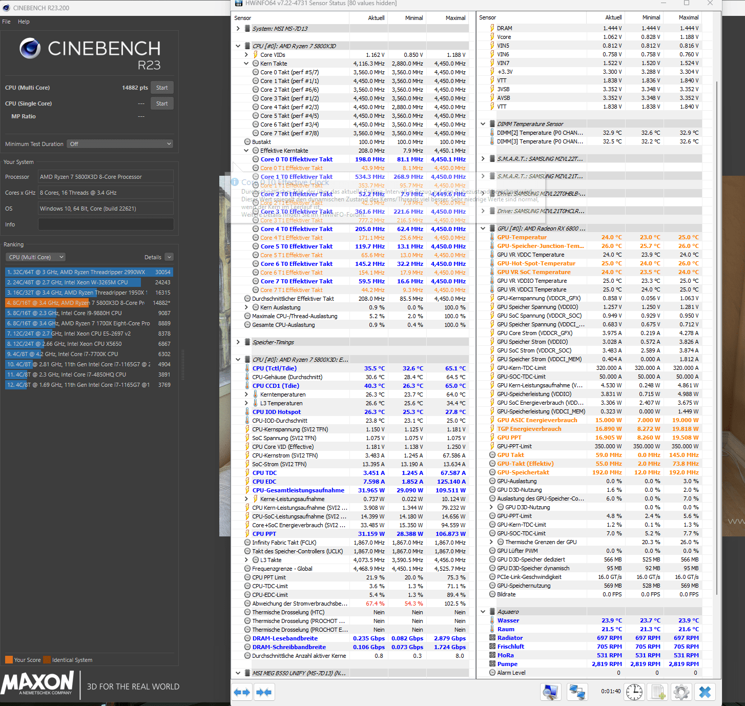

Im CB R23 hab ich mit Windows Energieeinstellung Höchstleistung immer weniger Punkte als mit Ausgeglichen
Für den Spieletest hab ich CP2077 hergenommen, hier sind die Ergebnisse ein bisschen anders
Testszene war immer dieselbe aus dem regulären PCGH CPU Benchmark
Für alle Tests war die Wasserausgangstemperatur immer um die 24°

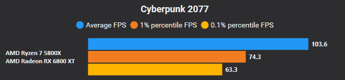

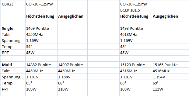

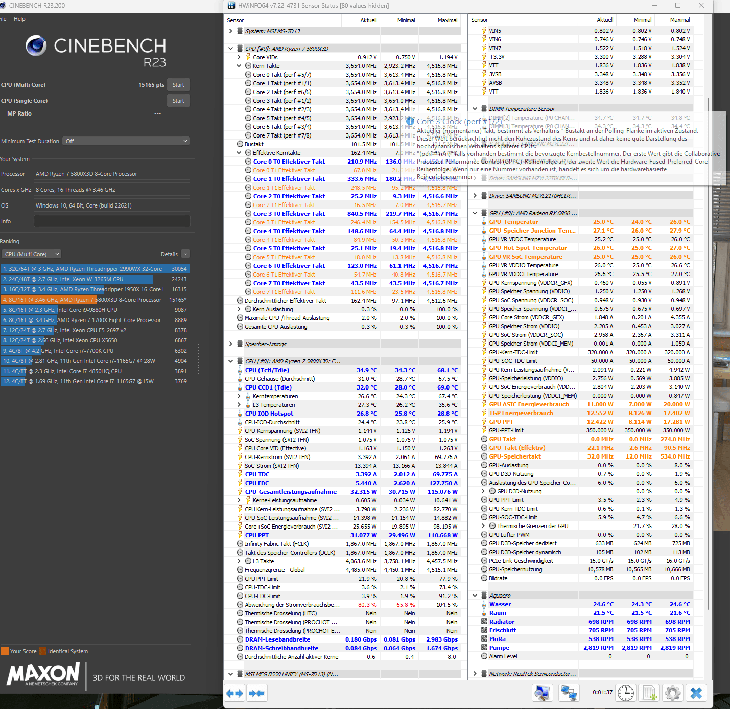

Hab gestern vieles probiert: Stock, nur RAM OC, PBO, core voltage -125mv/+125mv BCLK OC bei 102MHz kein Boote mehr usw..
Getestet wurden 2 verschiedene Einstellungen, diese hab ich gestern bereits als mögliche beste Einstellungen gefunden
PBO -30 allcore -125mv core voltage
PBO -30 allcore -125mv core voltage + BCLK OC 101.5MHz
CBR23
CP2077
Da ich normalerweise am PC zocke würden für mich diese 2 Varianten in Frage kommen, obwohl die nehmen sich nicht viel
Keine Ahnung ob die 101,5MHz BCLK schädlich sind für die GPU oder M2 SSDs
PBO -30 allcore -125mv core voltage + BCLK OC 101.5MHz Energieeinstellung auf ausgeglichen
PBO -30 allcore -125mv core voltage Energieeinstellung auf höchstleistung

Ich hab aktuell PBO CO -20 , und kein UV. Und BCLK auf Auto, sogar Spread Spectrum + SVM Enabled, also das Gegenteil von BCLK OC ;) BCLK hat bei mir bei 102 schon nicht gebootet - und für 1% mehr geh ich das SSD, GPU etc Risiko nicht ein, das ist mir auch zu diffus um es eingrenzen zu können.
Ich würd das an Deiner Stelle so zumindest versuchen, und schauen ob es daran liegt.
Wg 3800: konntest Du das je booten? Manche Boards / BIOS haben ein 1900 FCLK hole, so weit ich mich erinnere die Prozessoren nicht - oder anders rum?
Klar danke, versuchen tu ichs auf jeden Fall
Ja mit dem 5800X war dass kein Problem, konnte sogar bis über 2000 booten, der X3D anscheinend will nicht so recht :cry:
Was sagst du sonst so zur Leistung in CB?
LG
Schaut recht gut aus! Was mich wundert ist, dass Du mit 100 BCLK nicht über 15000 kommst CB23 Multi? Kanns sein dass da alle Hintergrundprozesse laufen bzw CB23 nicht mt Priorität "Echtzeit" ?
Ob 1.2.0.8 jetzt auch CO hat für den 5800X3D siehst Du nicht, weil noch der 5800X drin, richtig?
Danke
Im CB Multi komm ich nur so auf 14880, es liegen immer die Vollen 4450MHz allcore an während des ganzen CB runs
Hab im Hintergrund Avast offen, sonst eigentlich nichts.
Hab nicht im abgesicherten Modus getestet, sondern normal im Windows
Blöde Frage: wie geb ich die Prio für CB auf Echtzeit?
Jetzt ist schon der 5800x3D drin, CO kann ich bei 1.2.0.8 auswählen, kann antürlich auch sein da ich mit dem 5800x noch die AGESA 1.2.0.8 draufgespeilt habe
Soweit ich aber die 'Infos verstanden hab, sollte bei der AGESA der CO freigeschaltet sein
CB auf Prio Echtzeit: Task Manager, in der Navigation links "Details" (vorletzter Punkt), dann Rechtsklick auf Cinebench --> Prio auswählen ;)
Ad CO Super, hab ich auch so verstanden! Ev riskier ichs... aber es ist alles grad so fein mit dem 1.2.0.7 final :d Ev warte ich Deine Erfahrungen ab ;)

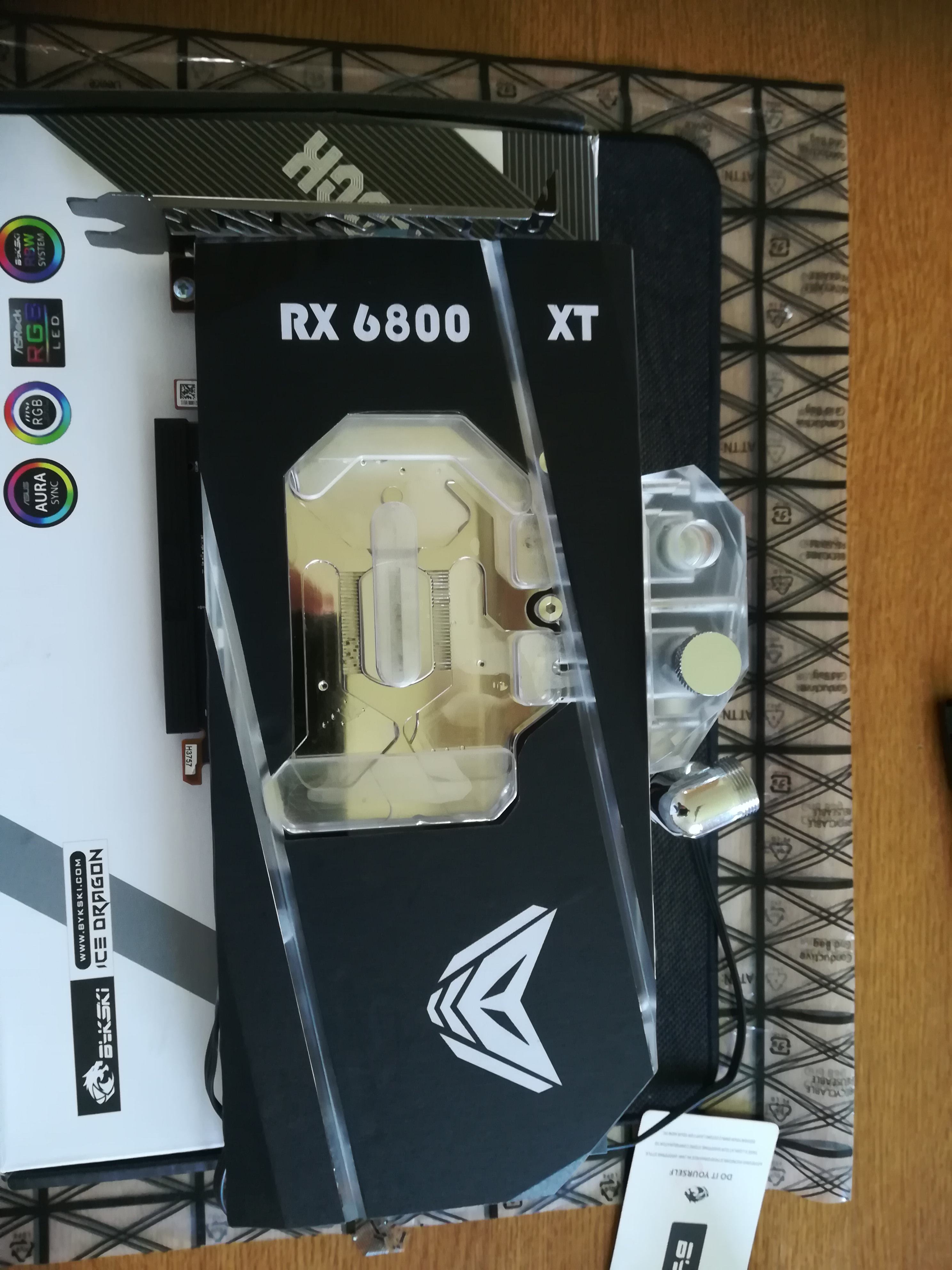

Uiiii sehr netter Build da in Deinem Profile Pic!!
Super danke,
ja klar, ich bin mir aber noch nicht sicher ob ich morgen mit dem testen der AGESA 1.2.0.7 fertig werde
Werde aber natürlich die Erfahrungen berichten :-)
Danke, finde ist mir echt gut gelungen
Am besten find ich den GPU Block, den habe ich selbst mit bedruckter Klebefolie modifiziert 8-)
Mit hat die Durchsicht auf das PCB nicht so gefallen

  • Ich konnte es nicht lassen, 3600 & 3733 1T GDM off auch noch getestet, Ergebnisse siehe in der Zusammenfassung hier im Startpost.
    • Läuft auch wunderbar, aber tightere Primär-Timings bringen offenbar nicht viel, da 3733-C17 deutlich langsamer ist als 3800-C18, trotz tPHYRDL 26/26 bei 3733 statt 28/28 bei 3800.

      • Deshalb Wechsel auf TestMem5 für reine RAM-OC Tests
    • TestMem5: Nachdem ich WHEA-frei war mit genug vSOC / VDDG CCD / VDDG IOD, bin ich auf TestMem5 gewechselt für reine RAM-OC Tests
      • Das beansprucht die SSD weit weniger, und liefert tw schneller RAM Fehler als Prime95
      • Ich nutze den Test " anta777 ABOLUT ", alternativ könnt ihr 1usmus_v3 versuchen, das sind die bekanntesten.
    • Gaming ( Witcher 3 Next Gen ) für finale Tests in Bezug auf WHEA, USB Issues oder Audio Crackling
      • Witcher liefert tw WHEA, wo Prime95 100% stabil und WHEA-frei ist. Dh den Praxis-Test nicht vergessen!
Hab jetzt AGESA 1.2.0.7 und AGESA 1.2.0.6 getestet
AGESA 1.2.0.6
PC bootet zwar korrekt, sobald ich den jedoch irgendwas am RAM einstelle ( Spannung, Haupttimings, Takt,... kein boot mehr, nur 2133MHz RAM takt funktioniert )
AGESA 1.2.0.7
Ich finde diese AGESA läuft etwas besser als die AGESA 1.2.0.8
In CB hab ich zwar immer noch die identen "schlechten" 14850-14900 Punkte Werte, jedoch in CP2077 etwas mehr FPS
Ich werde jetzt bei der AGESA 1.2.0.7er bleiben und versuchen die optimalen Einstellungen zu finden
Vielleicht wenn die AGESA 1.2.0.8er aus dem Beta Stadium herausen ist werd ich sie nochmal probieren
Ich finde du kannst ohne Bedenken " ich könnte noch Leistung finden " bei deiner AGESA 1.2.0.7 bleiben mit dem FCLK 1900
Egal welche AGESA ich getestet hab, die FCLK 1900 gehen bei mir nicht --> kann aber nur an der CPU liegen, denn ausser dem 5800X auf X3D ist nichts verändert worden und der hat es gepackt
Trotzdem bereue ich den X3D Kauf af keinen Fall, ist schon echt eine geile CPU
Same here - ist wirklich ein toller Prozzi, und beim RAM-OC klappt auch die Königsklasse mit 3800-1T GDM off . Danke, ich werde dann ebenso bei 1.2.0.7 Final bleiben, und ebenso 1.2.0.8 erst probieren wenns auch final ist. Bin ja auch schon ein gebranntes Kind, die ersten 1.2.0.7 Betas waren ein ziemlicher Verhau, da lief gerade mal DDR4 3600 :cautious:
Wo hast Du die tollen Charts her?
Ja dein Prozzi ist echt super, meiner anscheinend leider "nur " besserer Durchschnitt, ist aber egal, kauf mir wegen den ca. 2% nicht nochmal denselben und muss dann den anderen günstiger auf WillHaben verkaufen
Das ist es echt nicht Wert find ich
Das Tool nennt sich CapFrameX --> ist kostenlos
Mit dem kannst du die Benchmarks aufzeichnen und danach die Auswertung ansehen
Kann man alles super miteinander Vergleichen
Einzelauswertung
oder eben unter Comparsion mehrere Runs miteinmder vergleichen
Ah, das hab ich eh schon lang auf der Liste von Tools, die zu testen sind - danke! Willhaben ließ mich auf Deinen Ort achten - ich sehe, das ist wohl ein Ösi-Thread hier ;)

Der GPU Block ist von Bykski, für die Saphire Nitro SE gibt es nur 2 Blöcke, einen von Alphacool und von Bykski
Der Alphacool sieht mMn besch.. aus und wegen der ganzen O-Ringe auch nicht so leicht zu modden wie der hier
Hab mir Schablonen gemacht und danach die Klebefolie bedruckt und aufgebracht

So, back 2 Topic: hier die Settings, Stable-Proof und mit Benches. Voll "real", ohne Safe Mode und soo, yoo, sogar mit SVM Moode oon ;) Wird im Start Post auch noch aktualisiert.
Keine besonderen CPU Scores, aber alles insofern gut vergleichbar weil mit CO -20 , was jeder schaffen sollte. Mit CO -30 teste ich dann nochmal, ob das auch mit " True 1T " stabil ist, reich ich nochmal nach. War mit GDM on immer stabil, und so um die 15200 - 15300 CB23 / 6500 & 630 CPU-Z .
3800-C18-1T GDM off:
1T RDWR 10 WRRD 1 tRFC 312 ProcODT 32 vSOC 1,1375 VDDP 0,835 CAD 24 vDIMM 1,33 Setup 55 PMU 10...png
3733-C17-1T GDM off, wen´s interessiert:
3733 1T RDWR 11 WRRD 1 tRFC 306 ProcODT 30 vSOC 1,1375 VDDP 0,835 vDIMM 1,44 CAD 24 Setup 55 P...png
3600-C16-1T GDM off auch noch, wen´s interessiert:
3600 1T RDWR 11 WRRD 1 tRFC 305 ProcODT 30 vSOC 1,0000 VDDP 0,800 vDIMM 1,46 CAD 24 Setup 55 P...png
Die absoluten Werte sind nicht aufregend, weil nur CO -20 All Core. Hab ich aber bewusst zwecks Vergleichbarkeit genommen, weil das jeder schaffen sollte. Ist auch egal wenn es um den Vergleich zwischen den RAM-OC Settings geht, Hauptsache gleiche Basis-Parameter.
