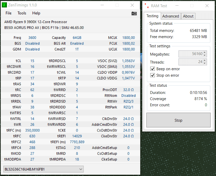

Was will man sonst an einem so schrecklich sonnigen Tag tun... habe mich mal hingesetzt und etwas mit den Timings rumgespielt.
Komischerweise akzeptiert das Board CL15 nicht. Wenn ich das einstelle, dann bootet er ganz normal mit CL16. CL14 geht dann wieder 🎃
Ich habe mir jetzt erstmal die vom DRAM Calculator vorgeschlagenen CL15 Timings genommen und auf CL14 eingestellt (14-17-17-17-34), Ram Test läuft gerade. Wenn das soweit stabil läuft, würde ich mal die Timings von @Pirate85 (https://www.hardwareluxx.de/community/threads/micron-16gbit-b-die-ddr4.1276765/post-27692603) ausprobieren (danke fürs posten!!!).
Was mich auch etwas wundert ist, dass das Board bei 1.4V Spannung dem RAM 1.5V gibt, ignoriere ich aber fürs erste. Ansonsten habe ich SOC jetzt auf Default gelassen (laut HWInfo 1.1V).

Ich bin jetzt erstmal auf CL 15 hoch, CL14 liefen leider nicht direkt. Folgende Settings sind jetzt aber über Nacht schonmal gut gelaufen.
VSoc ist auf 1.08V, VDRAM im Bios auf 1.4V, in HWInfo auf 1.5V, da würde ich dann als nächste mal etwas runtergehen.

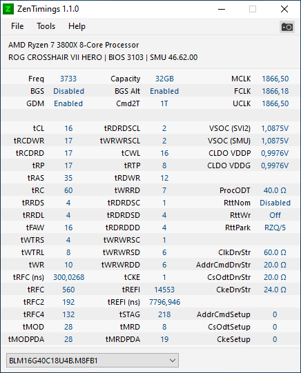

Hallo, ich habe ein Paar Crucial Ballistix Max 4000 (BLM2K8G40C18U4B) gekauft und heute ein wenig an den Timings gearbeitet:
Ich bekomme diese Timings mit 1,36V und die Sticks erreichen bei Volllast 54 ° C (1h OCCT Memory test).
Es ist das erste Mal, dass ich alle Timings manuell einstelle. Gibt es eine offensichtliche Sache, die ich verbessern sollte?

Your timings looking good in my opinion. No need to change something :)

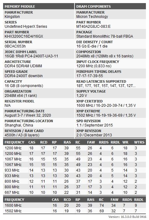

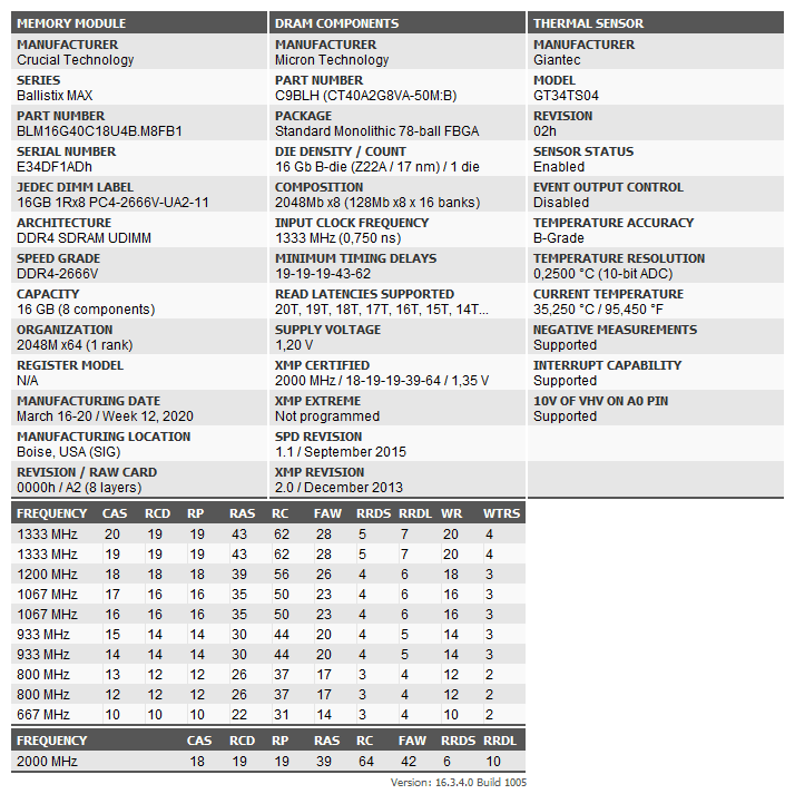

P.s.: Habt ihr den schon gesehen? https://www.tomshardware.com/reviews/crucial-ballistix-ddr4-3200-c16-2x32gb-review

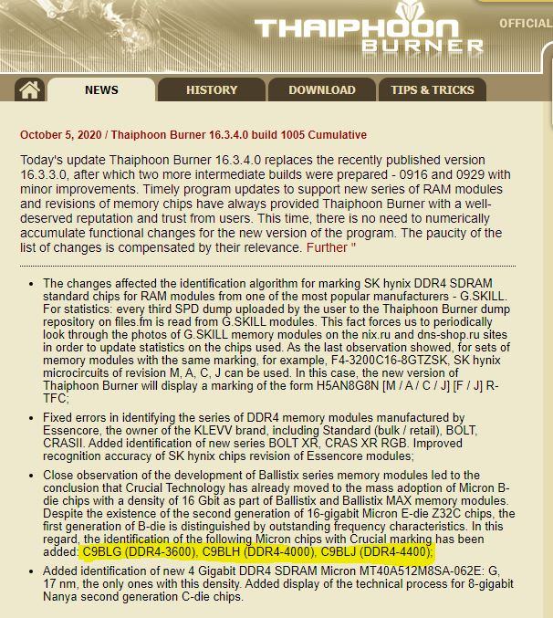

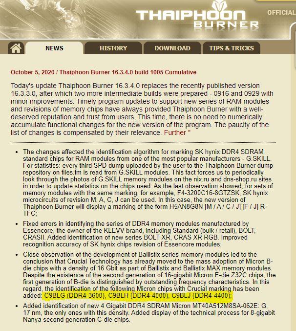

Wollte ich nachher verlinken, kA wie man es schafft trotz Thaiphoon Auslesung die ICs falsch zu identifizieren :d
For this particular memory kit, Crucial is using D9XPF (MT40A2G8VA-062E:B) ICs or Micron E-die, if you will.
Jahaha :d das hat mich auch total verwirrt. Bestimmt ne Stunde lang gegoogelt bis mir die Idee kam, die haben sich einfach vertan.
Interessant finde ich "eight-layer PCB". 6 ist "normal" oder?
Bestimmt ne Stunde lang gegoogelt bis mir die Idee kam...
Uff, wegen sowas eine Stunde deines Lebens verschwendet :cry:
Die Angabe im SPD kannst du getrost ignorieren, dabei wird in der Regel einfach der Wert der verwendeten Standard RAW Card genutzt. Die meisten DDR4 Retail Kits besitzen ein 10 Layer PCB und werden damit auch explizit von den Herstellern beworben.
Seit wann gibt es 16 Gbit E-Die?
Vor etwa einem Monat hab ich die ersten gesichtet. Wenn du danach suchst findest du auch ein paar Treffer zu den Dingern.
Wie laufen die vergleichsweise? Analog 16 Gbit B-Die?
Alles was ich bisher von den Dingern gesehen habe deutet auf schlechter als M16B hin. Ernsthafte Tests gibt es bisher aber kaum:
Moment, also wäre es möglich das ich E-Die bei nem 64GB kit kriege? Oh man. Oder kann ich mir bei BL2K32G32C16U4B bzw. BL2K32G36C16U4B sicher sein B-Die zu kriegen?
