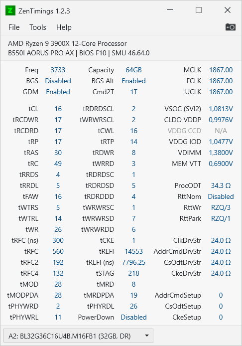

Oh krass. Bin jetzt erstmal bei den 560 / 300ns und 2/2 für tRDRDCL und tWRWRSCL, sieht bisher stabil aus.
Jetzt darf ich nur nicht die CPU wechseln und etwas erwischen, was 3800 stabil macht :d
Heute Nacht lief dann noch eine niedrigere Spannung (1.38V statt 1.4V) erfolgreich durch, ich denke, ich werde es jetzt bei den Werten belassen und mich zufrieden zurücklehnen.
Top, Werte sehen auch gut aus.
Danke für eure Vorarbeit :)
PS: ich konnte es nicht sein lassen und hab nochmal etwas an der Spannung gedreht, die gleichen Werte laufen auch mit 1.37V stabil

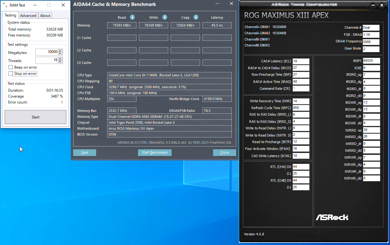

Servus,
mal kurze Frage an die Experten hier: Haltet ihr 1.6V für die ICs für zu viel als 24/7? Oder wo liegt die Grenze des Zumutbaren? Ich bastel gerade an einem 5066C19 setting auf Z590.
1,6v ist schon arg viel auf 1,5V würde ich mit aktiver Kühlung gerade so noch einlassen. Am ende musst du wissen wie lange die Sache halten soll.
Danke @Exlua
hier mal der erste Anlauf eines 5000+ settings mit 11900k mit BLM2K16G40C18U4BL. Bin noch am basteln, aber sieht schonmal recht vielversprechend aus. Wer dem folgen möchte: Schaut im Intel RAM OC Thread vorbei :)

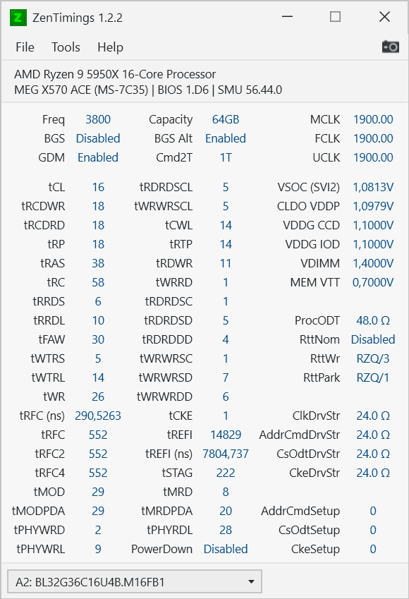

Hey in die Runde - hat jemand das Crucial 2x32 Kit auf 3800MHz bringen können? Falls ja, dürfte ich bitte um einen Screen bitten zur Orientierung? Danke vielmals im Voraus!
Crucial Ballistix schwarz DDR4-3600 2x32GB BL32G36C16U4B
Timings: DDR4-3733 CL16-17-17-16-30-49-539 1,36V (ohne WHEAs, aber mit Kaltstart Fehler waren auch möglich mit 1,335V)
Kühlung: 2x92er Noctua Lüfter @950UPM (max. 34°C)
CPU: Ryzen 3900X @4,225Ghz
Karhu Tested: >9000% mit 0 Fehlern
Nochmal bissel getested, RAM laufen jetzt mit 1,335V :fresse2: Golden Sample?

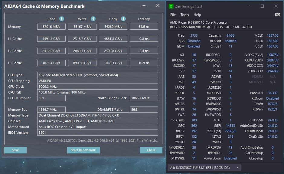

danke dir - hab dein Ergebnis gesehen...auf glatte 3800 gingen die nicht? ist mein erstes mal, dass ich mich an RAM OC trauen will...
Mehr macht meine CPU nicht mit :wut: Bin mir ziemlich sicher das die RAMs 4000 mit etwas mehr Spannung schaffen, ich warte aber noch auf den Zen3+ als letztes CPU upgrade.

Deine Einstellungen hier - sind die eher scharf oder lasch? Kann man das versuchen bedenkenlos zu kopieren oder ist das ziemlich gut laufender RAM bei dir?
also ich bekomme IF1900 auf den Tod nicht zum laufen...da das mein erste mal RAM OC ist, weiß ich nicht genau in welche Richtung ich die Spannungen anpassen muss und in welchen Höhen die Spannungen zusammenhängen...
aktuell läuft IF 1866
VDDSOC 1,1V
VDDG CCD + IOD 0,950V
VDDP 0,9V
RAM auf 3733 mit dem Setting von weiter oben - Karhu heute nacht 7800% 1 Error - weiß aber nicht wann der kam um ob der mich wirklich stört...bisher erlebe ich keine Probleme mit dem System.
IF1900 wäre wohl zu schön um Wahr zu sein.
