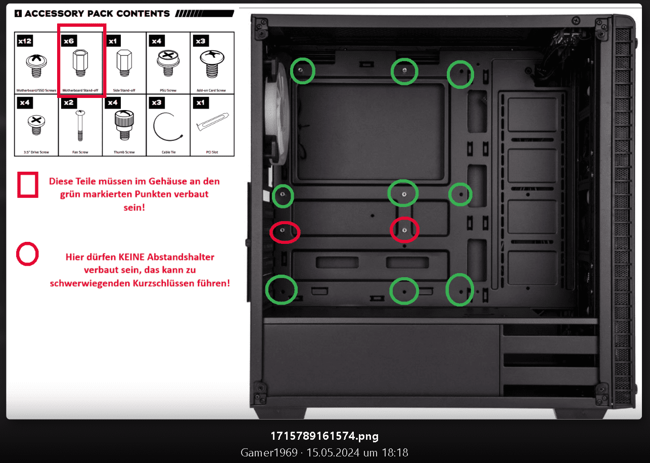

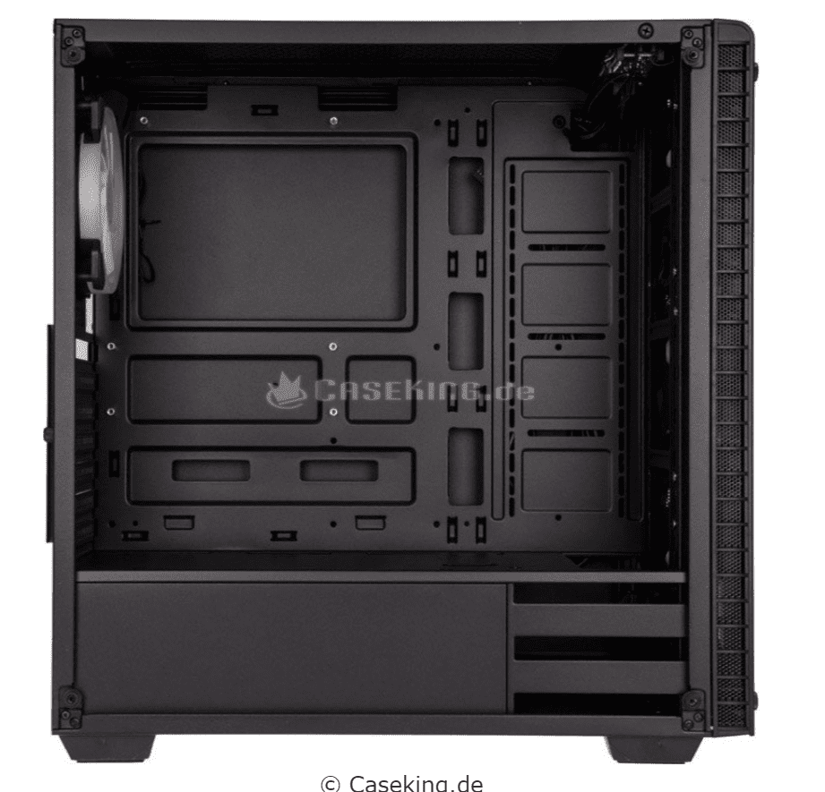

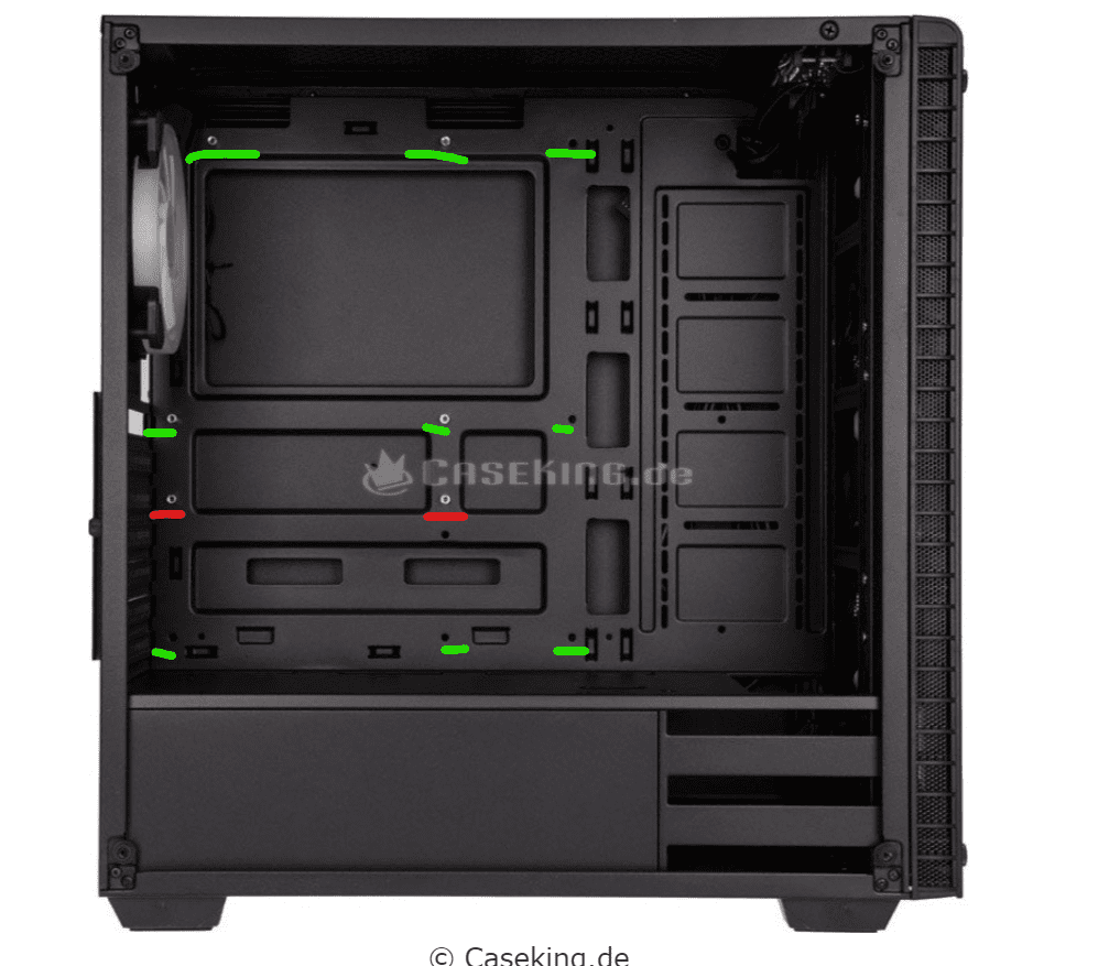

Bitte das Mainboard vollständig anschrauben. Die gesammte rechte Seite ist nicht am Gehäuse verschraubt.:wink:
wurde das case so geliefert? abstandshalter
dann ist kolink absolut dämlich die abstandshalter für matx boards zu montieren :fresse:
das hier wäre atx standard:
Habe ja schon das Case gefunden und da steht nur was von 6 Abstandshaltern in dem "Handbuch", also wenn die wirklich nur 6 Stück geliefert haben ist das ein kompletter Fehler.
Wenn man welche dazukaufen muss ist das übel, normaler weise müsste man den Service anhauen wegen den Teilen.
Was der einzelne Seiten Standoff OHNE Gewinde soll? Keine Ahnung

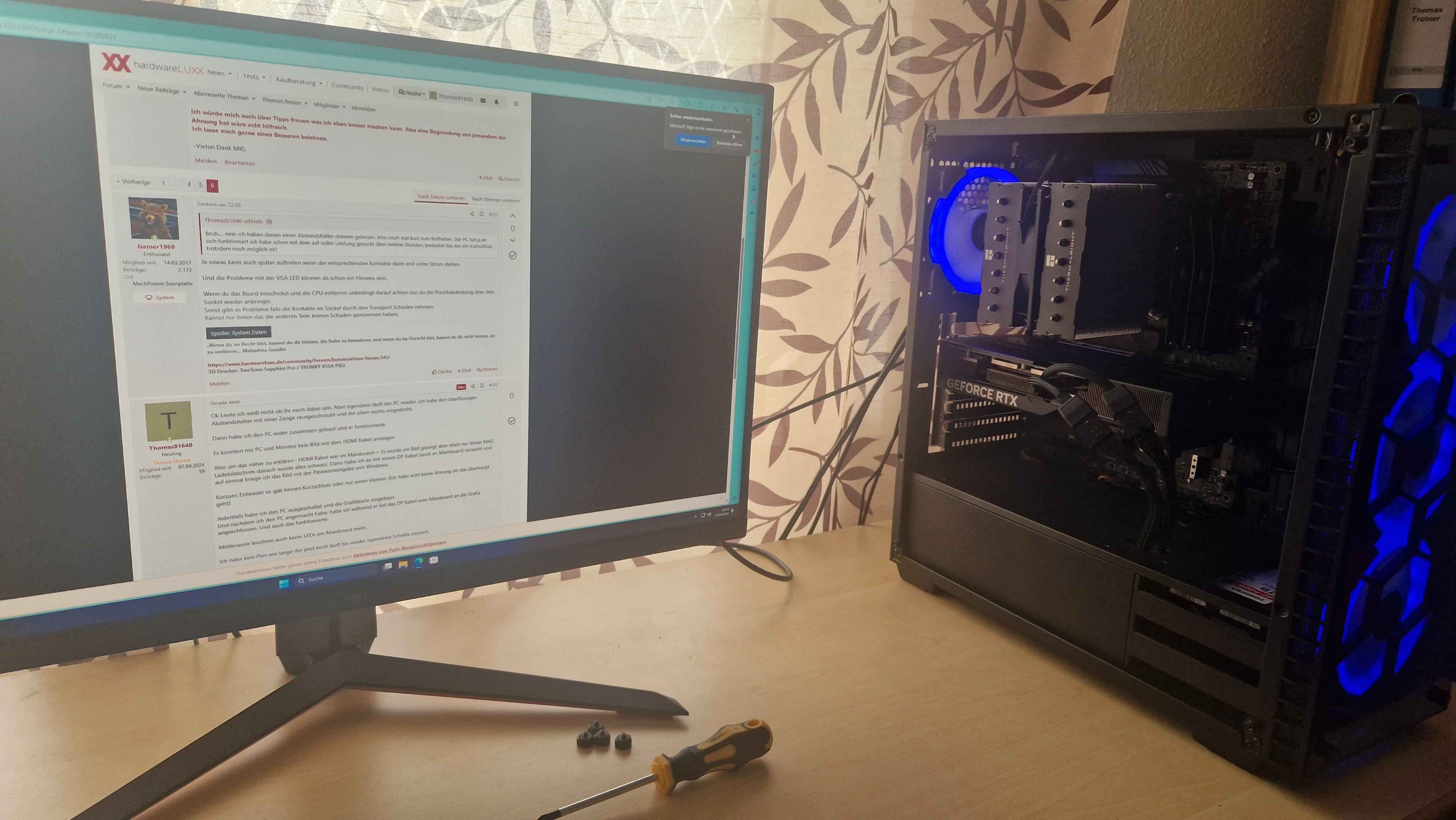

Der 2. Lüfter hat krinrn Platz. Auf der einen seite die RAM Riegel auf der andern kA könnt ich da den reinmachen?(siehe bild links)
Und habe diesen cinebench test gemacht ist das jetzt gut (alter ich kenn mich gar nicht aus)

auf der kolink seite steht dass eine zubehör box mit 6 abstandshalter dabei sein muss. ob damit die gemeint sind die man auf den bildern sieht oder 6 weitere?
falls ersteres, ist das ein armutszeugnis, in einem atx case nur abstandshalter für ein matx board zu liefern :lol:

doch der lüfter hat platz. musst ihn eventuel etwas nach oben ziehen.
cinebench einfach mal eine stunde laufen lassen.

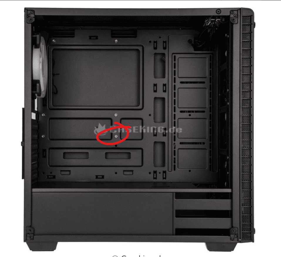

bei modernen gehäuse ist ein "abstandshalter" dabei der innen hohl ist um mit einem schraubenzieher die anderen abstandshalter rausschrauben und reinschrauben zukönnen. könnte so einer sein, abbildung wäre dann allerdings falsch :fresse:

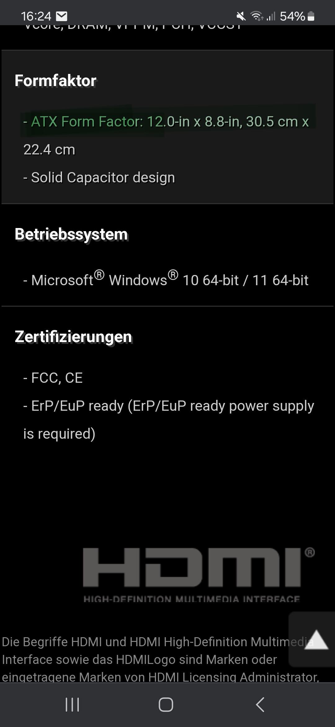

Wenn ich mich verschaut habe hat das Board nur 7 Befestigungslöcher und eines genau da wo der überschüssige Abstandshalter war.
Also müsste da auch schon einer gefehlt haben.
Ne ich glaube eher das die den für die Mitte von Board gerechnet haben, also wie bei bequiet mit diesem Halter der als Zentrierstück dient aber dann fehlt dort die "Nase" zum zentrieren.

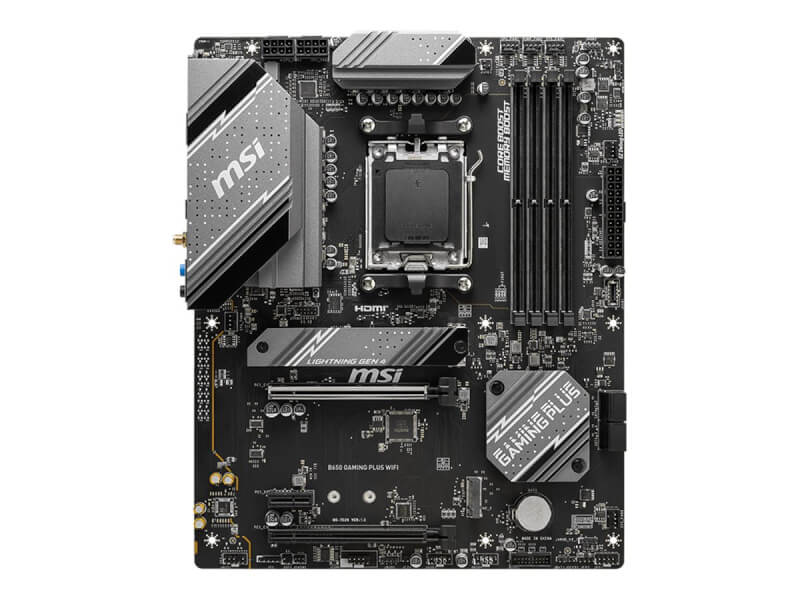

Aber auch von msi dafür dass die nicht genug schrauben geliefert haben
Habe schon viele MSI Boards verbaut, die einzigen Schrauben die dabei waren sind immer für die M.2 gewesen.

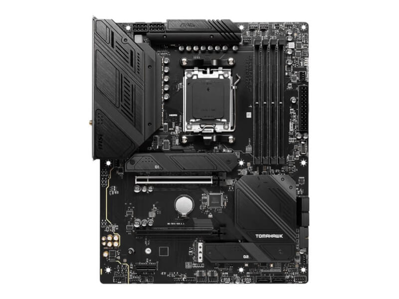

das tomahawk hat er sogar auch lagernd

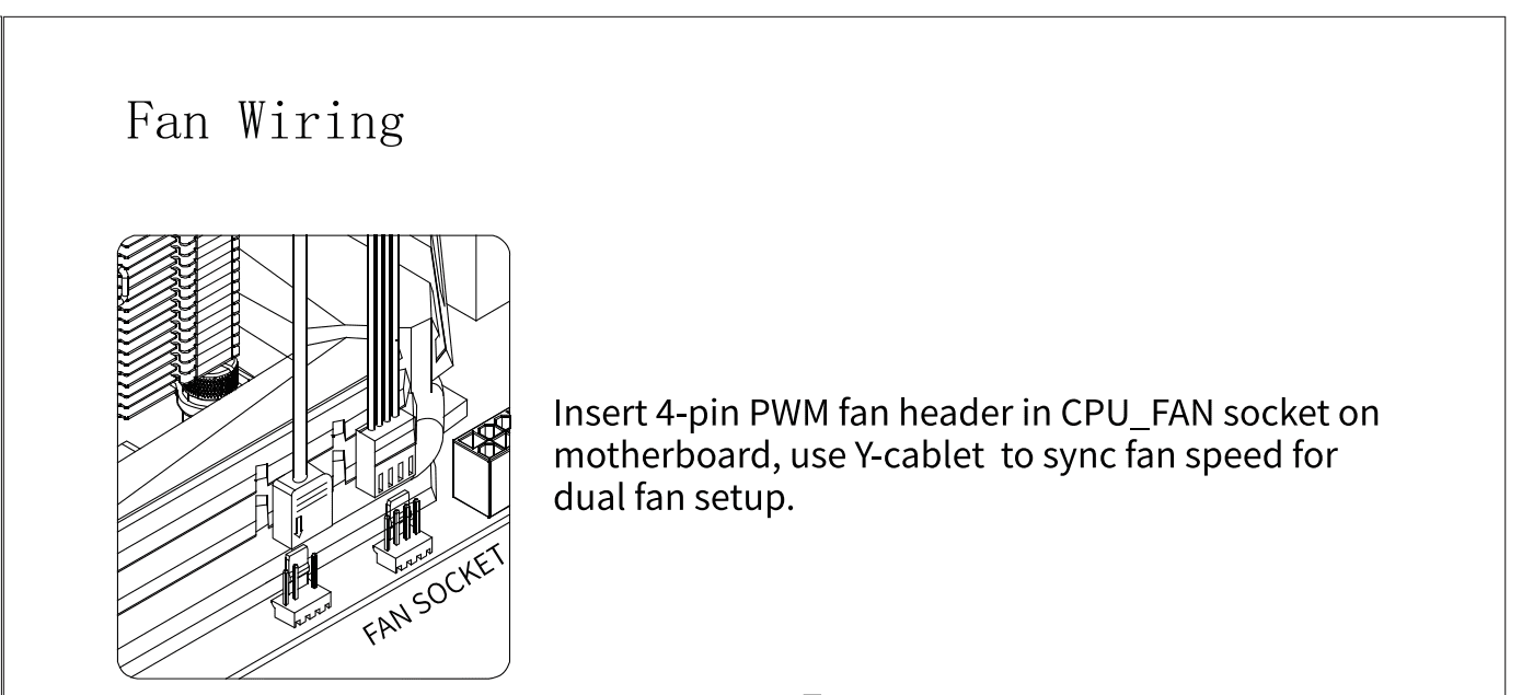

Kann ich die lüfter für die CPU auch in system Fan beim mainboard reinbauen? Finde keinen 2. Cpu fan in der nähe und auch sonst nirgendwo
bei dem kühler sollte ein Y kabel dabei sein?
ansonsten ja, kannst du
du stellst dann einfach beide header auf PWM und stellst die lüfter im bios auf 900rpm. das sollte reichen.

das tomahawk hat sogar einen guten preis mit 189€. ist aber das letzte.

du hattest unter dem mainboard abstandshalter, die dort nicht hingehören und auch dort wo das mainboard keine löcher dafür hatte?

Kurz gesagt: Nein ich habe nicht aufgepasst.
@Scrush richtig
Die Kosten sind mir jetzt erstmal egal. Klar, werde jetzt erstmal aufpassen wenn der mir etwas andrehen will. Aber wenn er sagt, Junge dein Mainboard ist halt nicht mehr richtig funktionsfähig, weil Abstandshalter mit entsprechendem Kurzschluss, weil PCIe Slot beschädigt, keine Ahnung. Dann werde ich überlegen vielleicht hilft er mir ja das richtig aufzubauen.
Ich werde euch auf dem Laufenden halten.
Kann sich eigentlich ein Kurzschluss irgendie weiterleoten also nur zB:
Mainboard kriegt Kurzschluss -> RAM und SSD waren drauf gebaut sind jetzt auch beschädigt -> wenn ich nun bspw. den RAM in ein anderes Mainboard einbaue, bekommt dann auch das neue Mainboard einen Schaden?
ja pass auf was er macht. optimal wäre es man testet A, deine graka erstmal seperat auf funktion.
wenn die geht > schön
und dann B deine cpu und ram in einem anderen board + deine graka. geht? > wunderbar.
dann alles zurück auf dein board > geht nicht? > verdächtig.
Das könnte auch ein feature sein :d Spass beiseite. Wird die GPU garnicht erkannt ? Auch nicht in den Gerätemanager oder Taskleiste?
Oder zeigt nur kein Bild wenn man umstöpselt ?
Zeigt nur kein Bild wenn man umstöpselt. Vorhin als ich umgestöpselt habe ging die kurzzeutig und wurde mir auch im Task Manager angezeigt. Nachdem ich den Rechner heruntergefahren habe, war wieder alles beim alten
ich bin leider kein elektriker aber soweit ich verstehe kann theoretisch ein defektes Netzteil jede komponente im pc beschädigen und wenn das geht, kann auch ein kurzschluss einer schraube sicherlich auch irgendwo anders schäden verursachen.
netzteile erkennen sowas aber zeitig und schalten ab. in deinem fall kann vieles passiert sein. da fehlt mir dann wirklich fachwissen.
