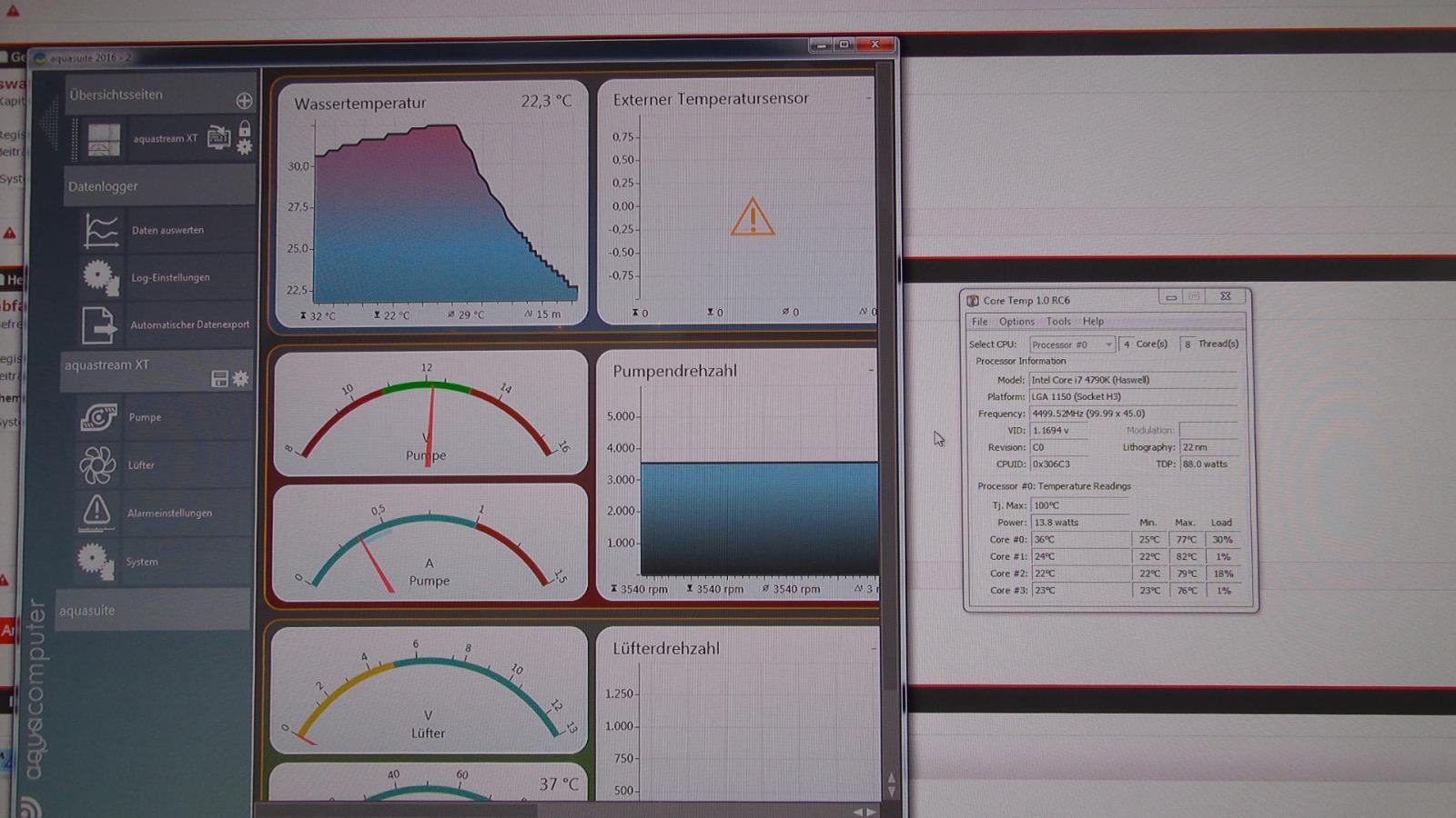

Aber er läuft jetzt derweilen mit einem 360 er Radi seit vorgestern. Gestern war die Cpu fast 20 grad kälter als heute bei prime small ffts.
Gestern max 63 Grad. Heute max. 81 Grad

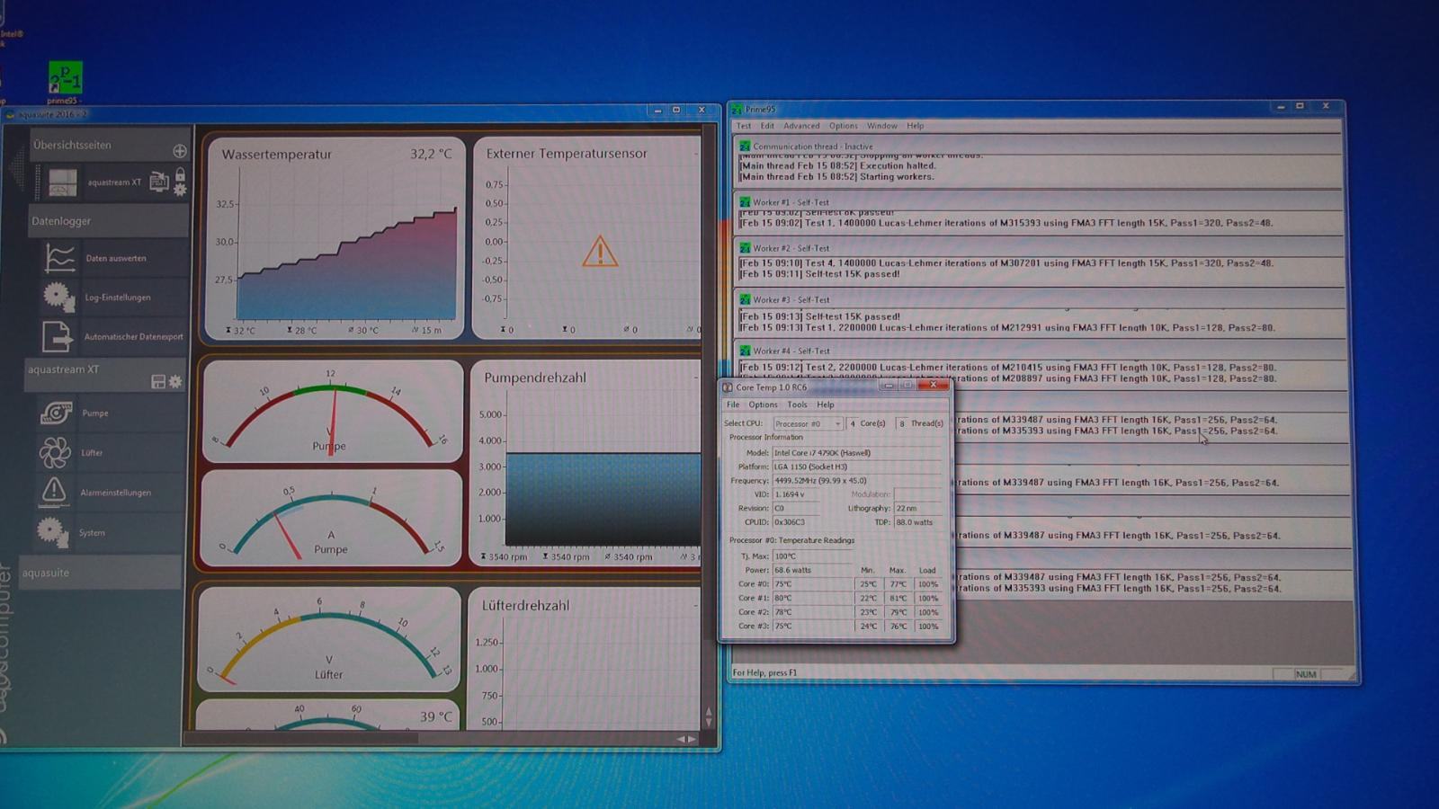

Das komische daran ist. Ich lasse gerade prime laufen.
Nach 20minuten hab ich ne wassertemp von 32 Grad. Cpu temp 80 grad 50 grad differenz?
Da passt doch irgendwas anderes nicht.
Cpu Wärmeleitpaste hab ich jetzt auch schon 3 mal gewechselt.
An der liegts auch nicht.
Auch fällt die Wassertemperatur recht schnell wieder wenn prime aus ist20160215_092831.jpg

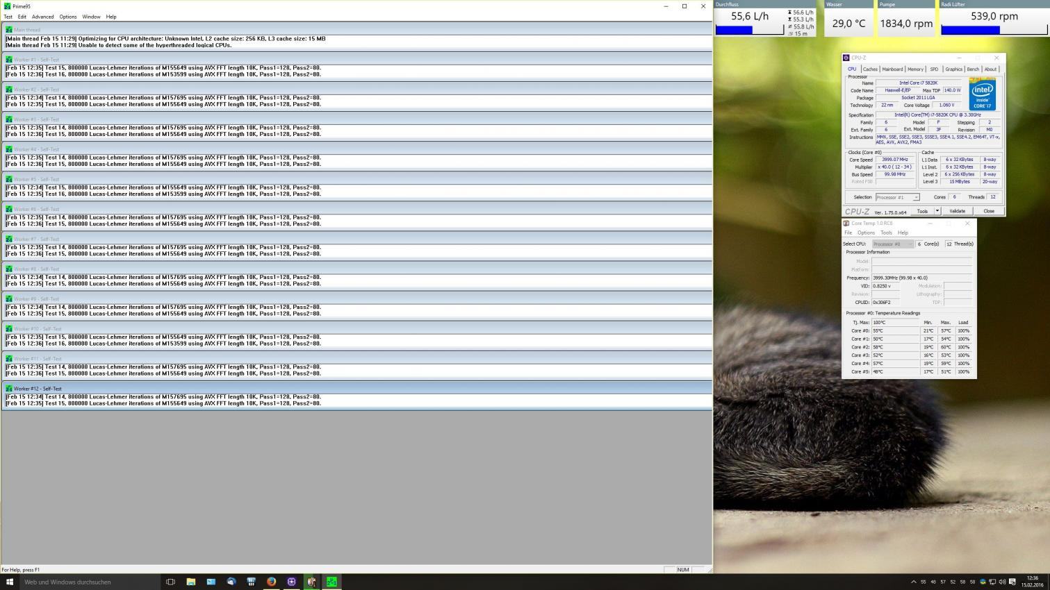

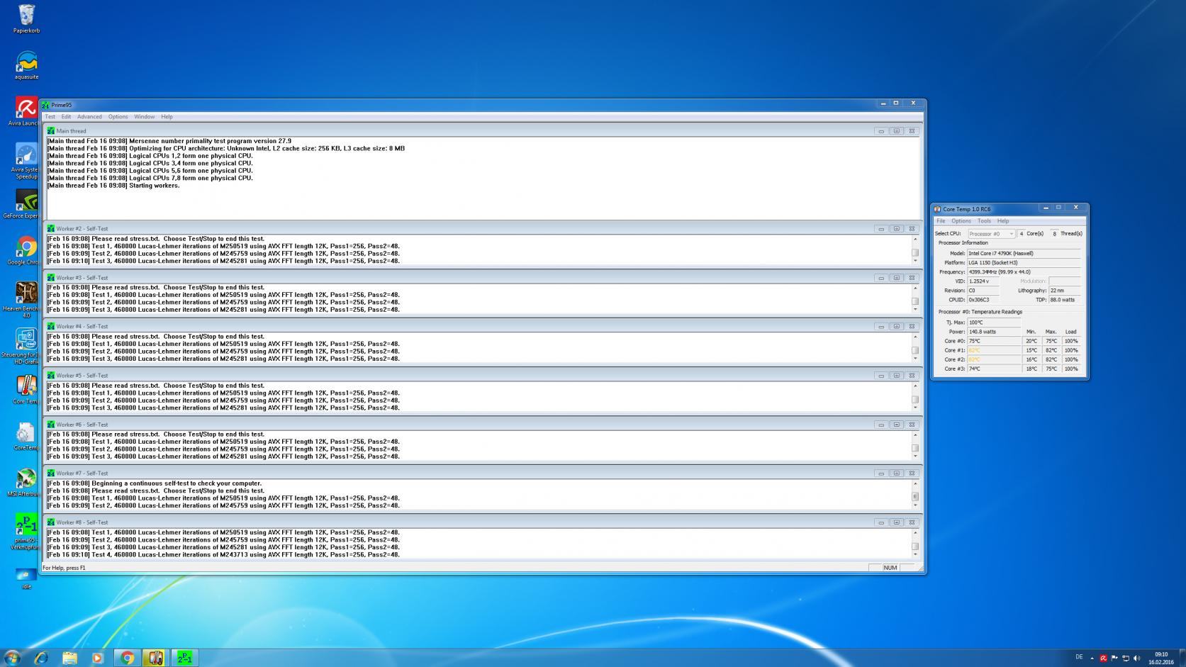

Welche Prime Version nimmst du überhaupt? Das sieht mir nämlich fast danach aus, als wäre Prime hier der Schuldige, wenn ich mir deinen Screen anschaue.
Ja hab ich schon 3 mal gemacht immer gleiches resultat. WLP ist bgut verteilt hab auch ne geköpfte CPU habe auch zwischen die und heatspreader die WLP bzw. Flüssigmetall neu gemacht, an der liegts denke ich auch nicht.
- - - Updated - - -
UPS du hast recht, 28.7 version vorher immer 27.9 gehabt. gleich mal testen ob die das problem war danke.
Nein Problem bleibt, zwar 5 grad kälter aber naja.

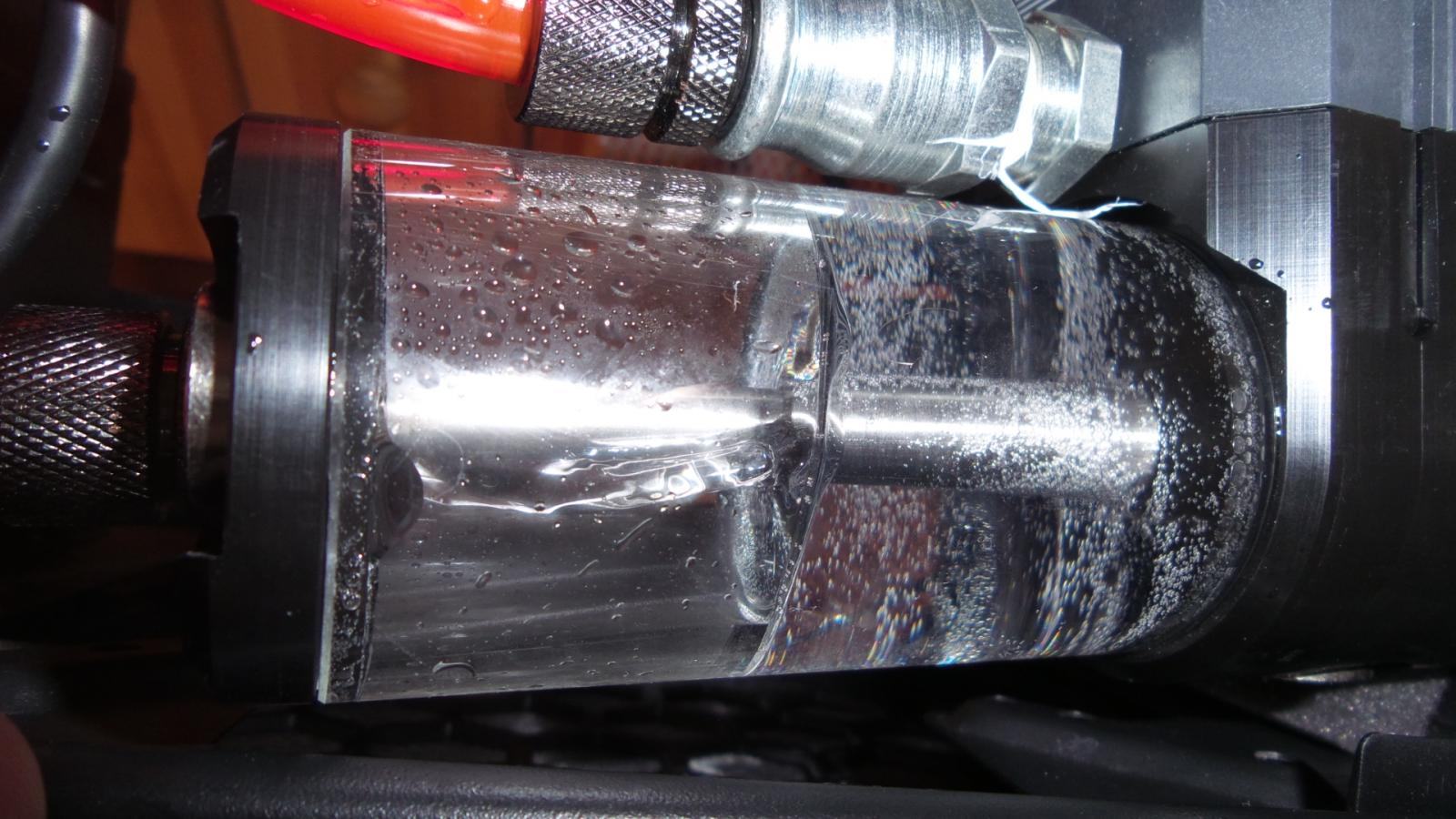

Kann es sein dass ich zu wenig durchfluss habe?
Schaut so mikrig aus
Wieviel l/h?
Siehst du wenigestens im AGB das sich etwas bewegt? Also mit anderer Version 35°C-75° (@last) ?

Ja kleine Wassersäule ist da, edit bin jetzt auch mit version 27.9. schon bei 81 grad.

Durchfluss sieht mickrig aus. Ist denn alles ordentlich entlüftet? Ich schätze, dass noch viele Luftpolster in den Radis sitzen, weswegen die Wassertemperatur so schnell steigt und sinkt. Wahrscheinlich steigt auch immer wieder bei ausgeschaltetem System Luft in den Schlauch, der in den AGB rein geht. Mehr Wasser im AGB schadet übrigens auch nicht, so werden die Luftblasen nicht direkt wieder angesaugt.

Bei dir ist wohl noch viel Luft im System, im AGB sind ja genug frische Blasen zusehen, weil erst frisch eingfüllt ist!

//EDIT: Ich lass jetz mal auch Prime laufen. Starttemperatur vom CPU sind ~25°C pro Core und Wasser 18,40°C (grade erst eingeschalten :d).
- - - Updated - - -
//EDIT2: CoreTemp RC6 friert ja Win10 schön ein... mit RC7 läufts.
Kurz vor Prime:
Nach ~15 Minuten:
In Pumpe hats 20.60°C, nach den GPUs (bzw. direkt vor CPU) 21.89°C und nach CPUs (vor MoRa) 22.25°C... läuft :fresse:

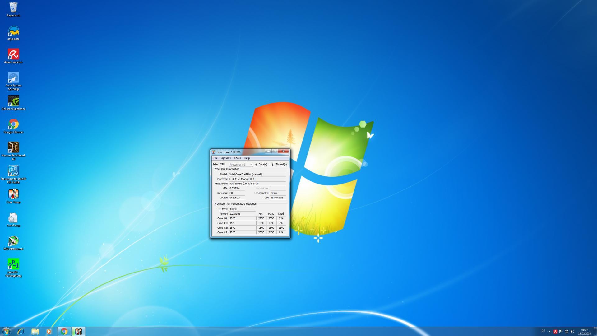

hab gestern luftkühlung draufgemacht mit ihs ohne ihs direkt getestet egal er ist imer gleich heiss 80 grad pluss. langsam glaub ich dass der temp sensor nen knax hat.
komisch im idle ist er eiskalt kühlt blitschnell ab nach Lastende ich weiss nicht weiter ich hoffe das drecksteil kackt bald ab dann kommt broadwell
