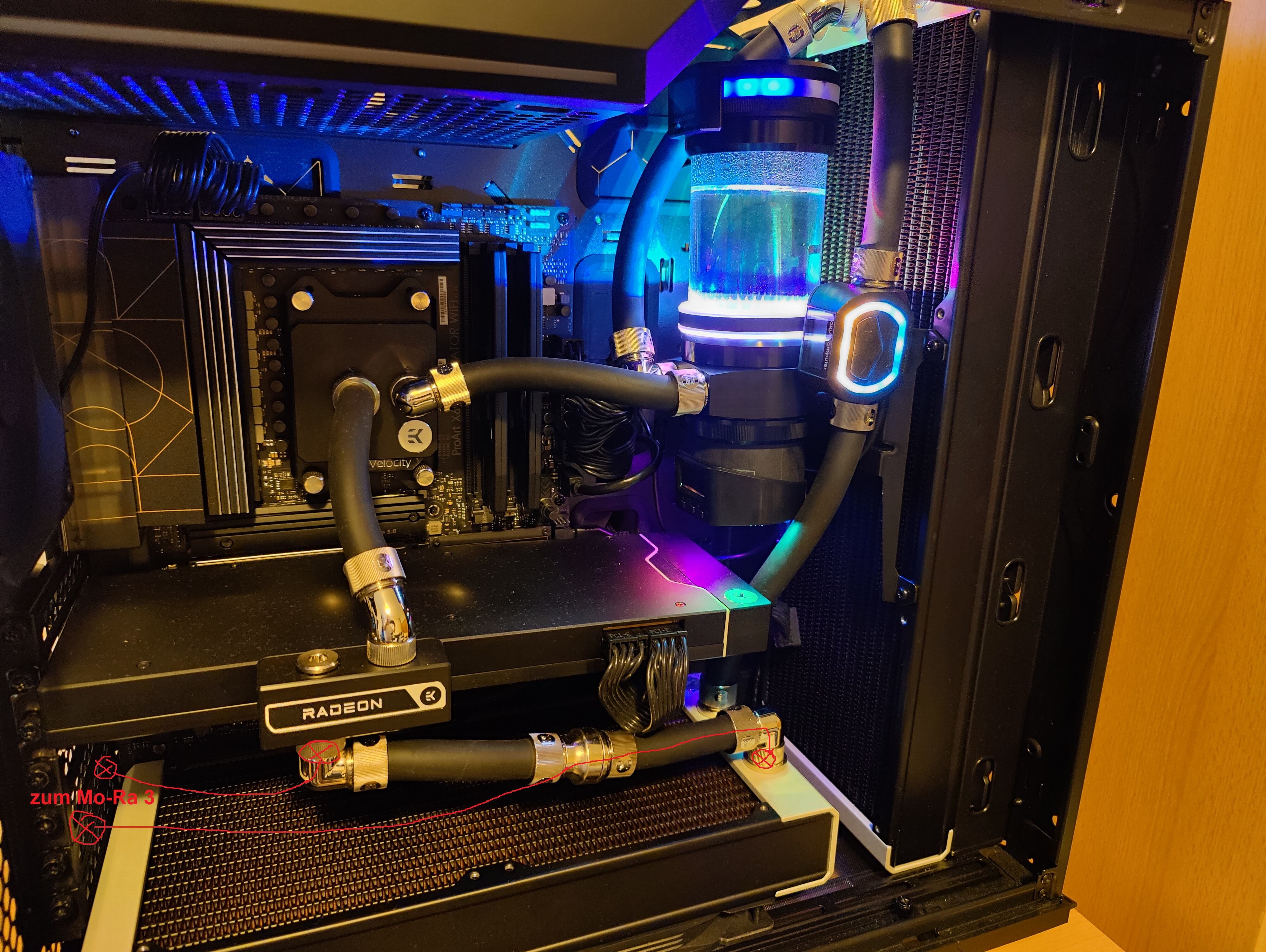

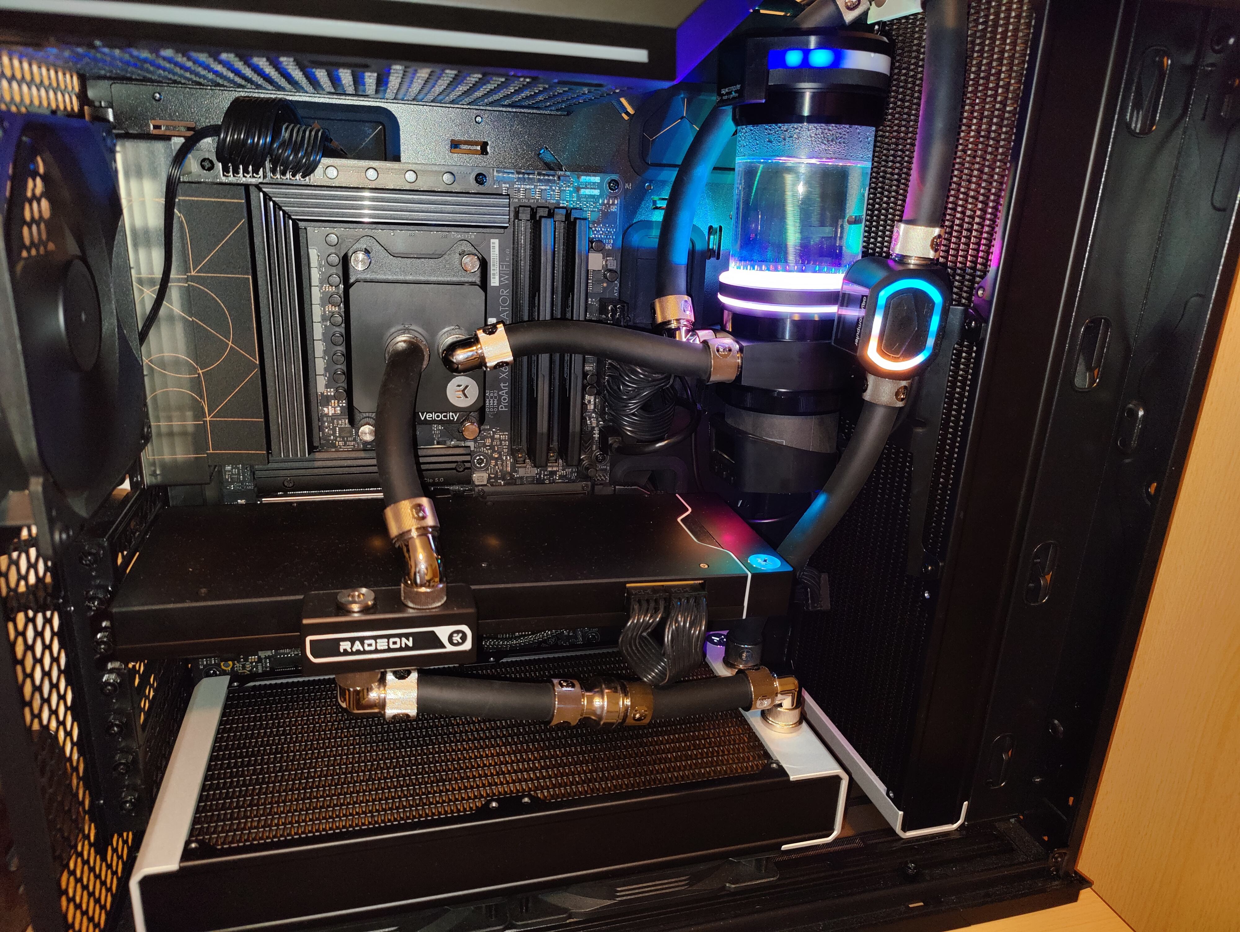

So, hier seht ihr mal ein erstes Zwischenergebnis des Wiedereinstiegs. Meine Prämisse war schwarz, Soft-Tubes (wegen häufiger Hardwarewechsel und weil ich keine Erfahrung mit Hard-Tubes habe), kein Plexi, so kompakt wie möglich gebaut, wenig RGB, die von euch empfohlene "Kontrolle" von Durchfluss und Temperatur und einigermaßen aufgeräumt. Komplett ist der Rechner aber noch lange nicht. Nach der Stage I folgt nun Stage II, welche einen externen Mo-Ra 3, ein Farbwerk mit ein paar RGB-Stripes sowie noch einen weiteren Temperatur-Sensor zur Abwärme-Berechnung beinhaltet. Die Rückseite schaut aus wie total explodiert, absoluter Kabelsalat. Das bekommt man auch nicht ordentlich.
Werde die Tage noch das Wasser wechseln, weil das viel zu leitfähig ist. Viele Fittinge waren noch von der alten Mischung "verseucht". Habe auch zur Sicherheit nochmal einen Filter direkt vor die Kühler gesetzt (sichtbar kurz vor der Grafikkarte). Die Schläuche sind btw. die 4-5 Jahre alten Stücke von meiner letzten WaKü, die habe ich in einen Eimer eingeweicht, dann unter dem Wasserhahn durch- und saubergespült. Wie findet ihr das Werk bisher?

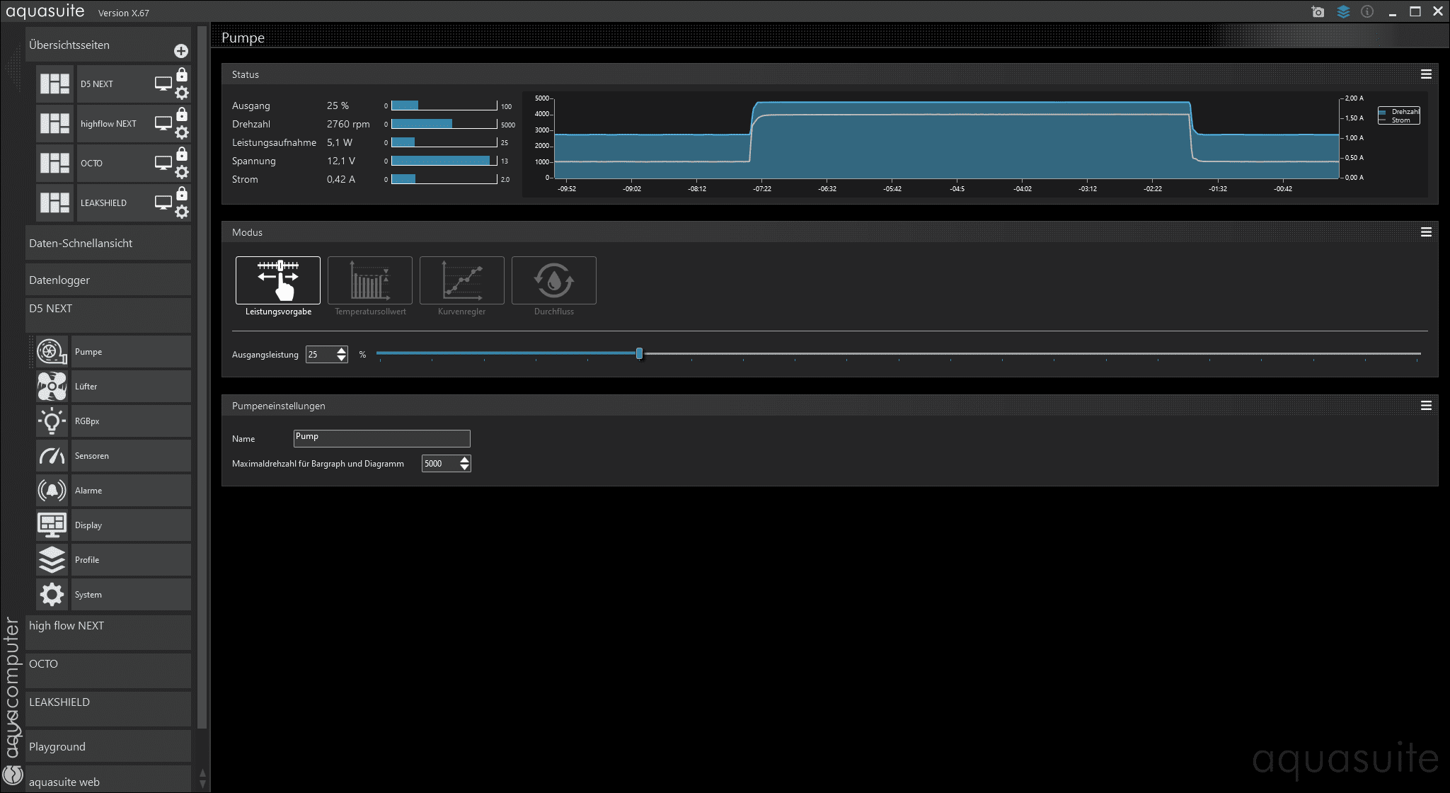

Die Temperaturen sind wirklich absolut top und im normalen Betrieb ist der Rechner absolut leise. Die Pumpe läuft auf 25% und die Lüfter drehen mit 500 RPM. Bis auf den größeren Front-Radiator und die bessere Pumpe mit Vollüberwachung bewege ich mich eigentlich ziemlich nah am Vorbild. Gut, auch meine Schlauchführung ist ein wenig anders.

Dann gib mal Last drauf. Bisher ist das nur Einstellungssache. Was die Wakü wirklich kann, siehst du unter Last.
Aber sieht schick aus.
In Spielen ist er absolut unhörbar, aber mit voller Last auf CPU und GPU (OCCT) ist er bei einer eingestellten Ziel-Wassertemperatur von 35°C mit ca. 1000RPM dann doch etwas hörbar. Aber das dürfte sich ja dann mit den Mora ändern. Werde die Tage noch mal alles vermessen und schauen, ob ich trotz der Größe den 420er verbaut bekomme. Mir war gar nicht das Lüfterkabel oben links aufgefallen, hab das nun auch hinter dem Lüfter verlegt...
1000 Umdrehungen sind meilenweit entfernt von unhörbar. Das hört man aus 10m Entfernung.
Dafür kommt ja auch der Mora noch hinzu. Im normalen Spielebetrieb hört man wie gesagt nichts vom Rechner, da man dort auch nicht so eine Auslastung hat. Wenn ich die Pumpe btw. mit 25% laufen lasse habe ich 128l/h, mit 100% 239l/h. Wie ist das eigentlich einzuordnen. Weil zu mir auch mal jemand meinte, der Filter würde zu sehr bremsen...? Hab ja auch einige 90° und 45° Winkel verbaut, welche auch keinen guten Ruf haben.

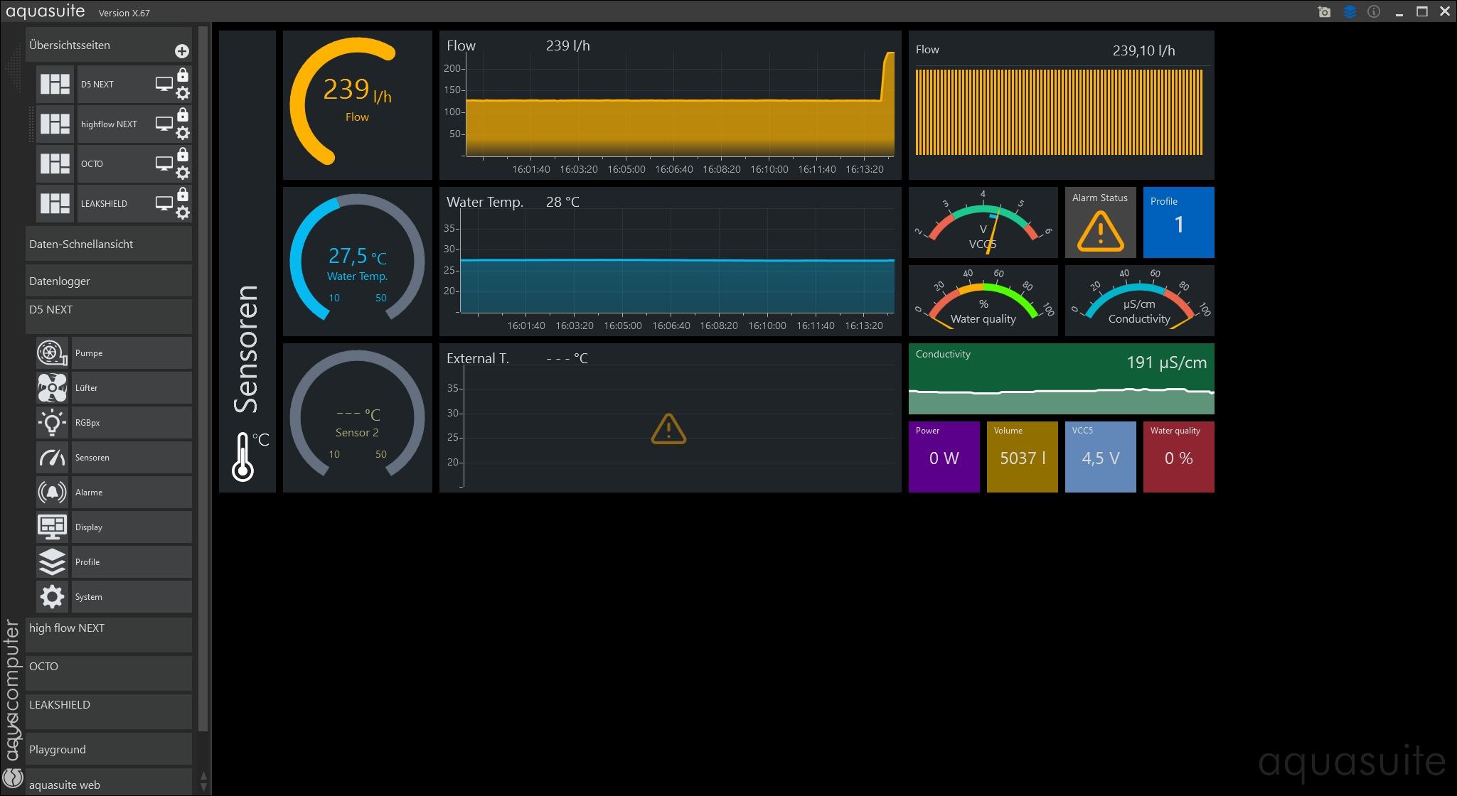

Knapp 2800RPM.

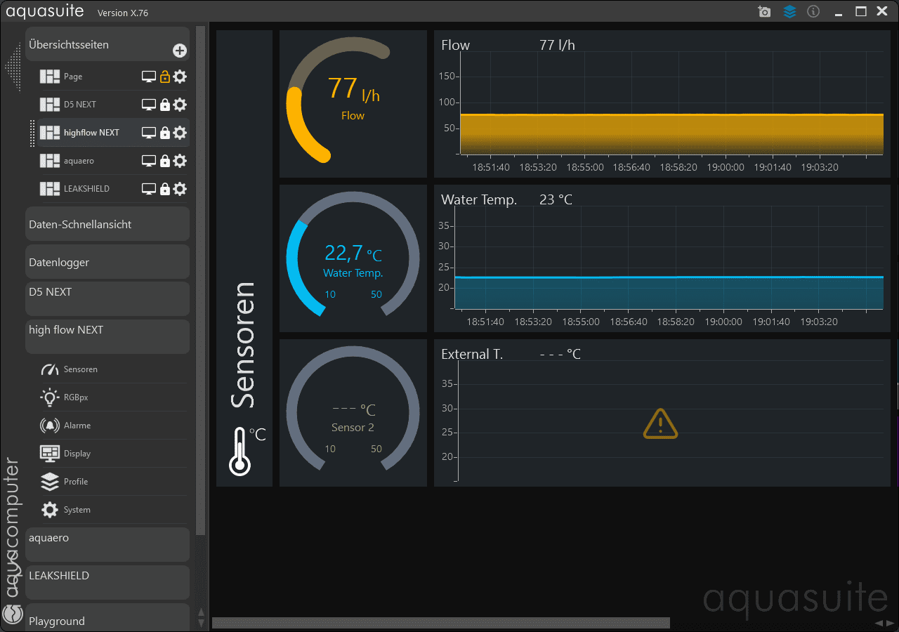

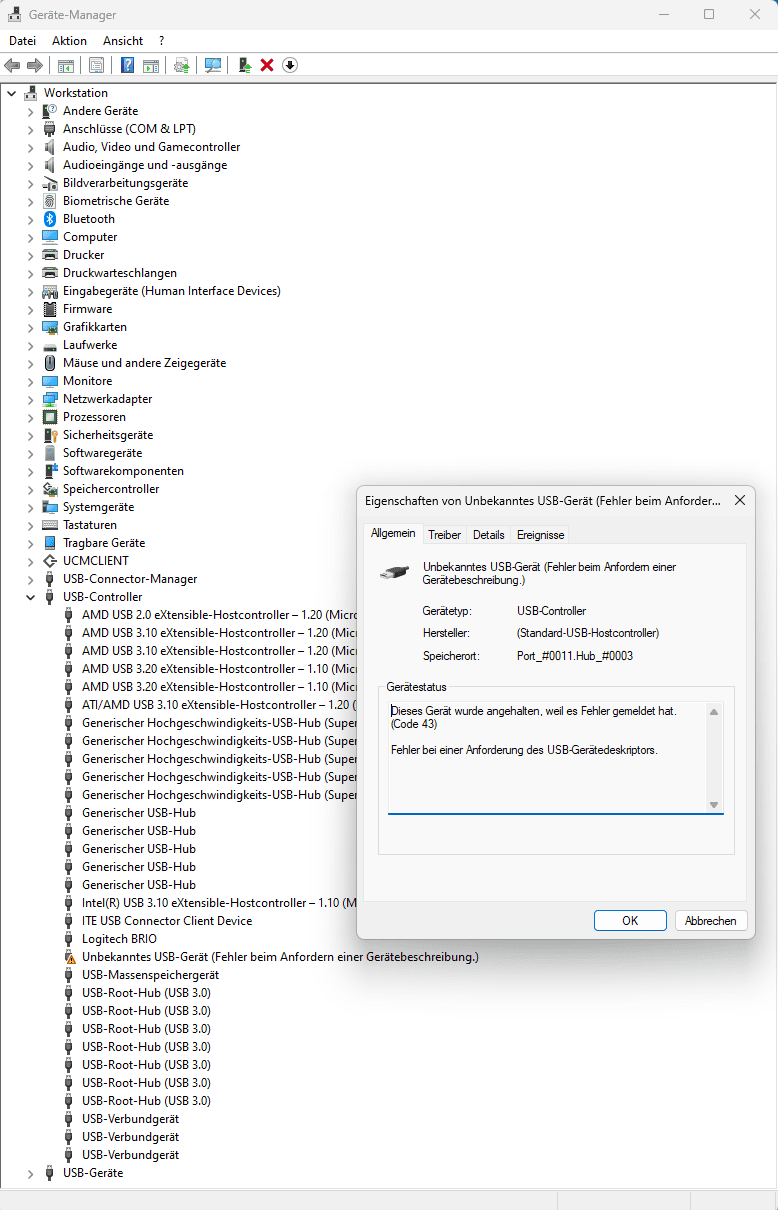

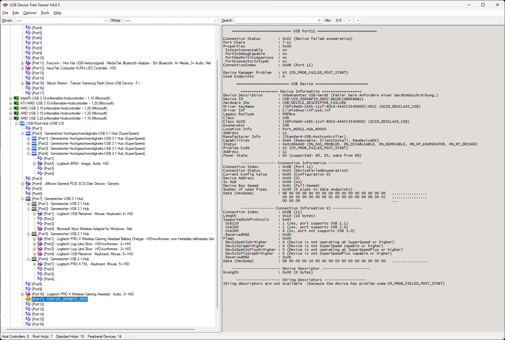

Ich habe seit heute das Problem, das mein Aquaero nicht mehr funktioniert. Es hatte sich ohne mein zutun mehrmals an- und wieder abgemeldet bis es plötzlich gar nicht mehr funktionierte. Ich hatte in dem Moment weder neue Treiber oder Updates installiert. Vom Aquaero habe ich auch schon das USB-Kabel mehrmals abgezogen und wieder draufgesteckt, ebenso das Stromkabel. Neustart des Rechners brachte natürlich auch nichts. USB-Treiber de-installieren hilft natürlich auch null. Im Geräte-Manager wird nur noch Fehler 43 angezeigt. Was kann ich noch tun? Oder ist mir das Scheißteil abgeraucht? Dann würde ich die ganze WaKü wieder rausschmeißen, kein Bock auf das Gebastel mehr. Alles mehrmals wieder auf LuKü/WaKü für die Zeit des Einschickes umzubauen. Mit USB Deview und USB TreeView war ich auch schon dran.
Wow, ich habe nun ein paar mal eine geflitscht (gewischt) bekommen. Also normal ist das doch nicht?
Nein, das AE sollte dir keine wischen. Erste Maßnahme die ich ergreifen würde, wäre es erstmal stromlos zu machen, alle Verbindungen abzumachen und nach einigen Minuten es nur mit dem AE per USB versuchen, noch keine weiteren Geräte dran anschließen.
Wenn du eine gewischt bekommst, hast du ein ganz anderes Problem. Bei den PC-internen Spannungen (maximal 24V, wenn man +12V und +12V verbindet, in der Regel eher 1,x-12V) sollte man nicht mal was spüren. Da würde ich mir eher ansehen, ob mit dem Netzteil (oder der Hausverkabelung) alles ok ist.
Hatte es nun 5-6 Stunden abgeklemmt. Also Kaltgerätekabel aus dem Recher raus, Molex-Stecker am Aquaero ab sowie für die Dauer den Aquabus X4 abgezogen...und jetzt alles wieder drangemacht. Scheint wieder zu funktionieren? WTF? Einen Stromschlag hab ich diesmal beim dranfummeln des Aquabus X4 auch nicht bekommen. So lässt mich das ganze ziemlich ratlos zurück.
Wenn du eine gewischt bekommst, hast du ein ganz anderes Problem. [...] Da würde ich mir eher ansehen, ob mit dem Netzteil (oder der Hausverkabelung) alles ok ist.
Stimmt, da war was. Das letzte Mal das ich im Rechner eine gewischt bekommen hab, waren es 230V von der 1048. :fresse:
Hatte es nun 5-6 Stunden abgeklemmt. Also Kaltgerätekabel aus dem Recher raus, [...] So lässt mich das ganze ziemlich ratlos zurück.
Vielleicht genau das richtige gemacht, ich kann mir gut vorstellen, dass einfach das Kabel nicht richtig in der Netzteilbuchse gesteckt hat.
Ich würde dennoch einmal das Netzteil prüfen, und alle Steckverbindungen. Wenn es danach wieder vorkommt, würde ich es mit einem anderen Netzteil probieren.

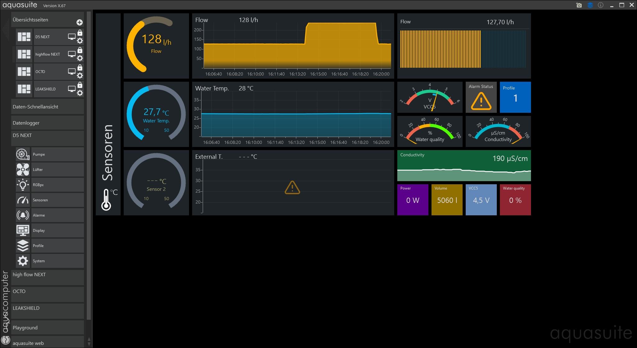

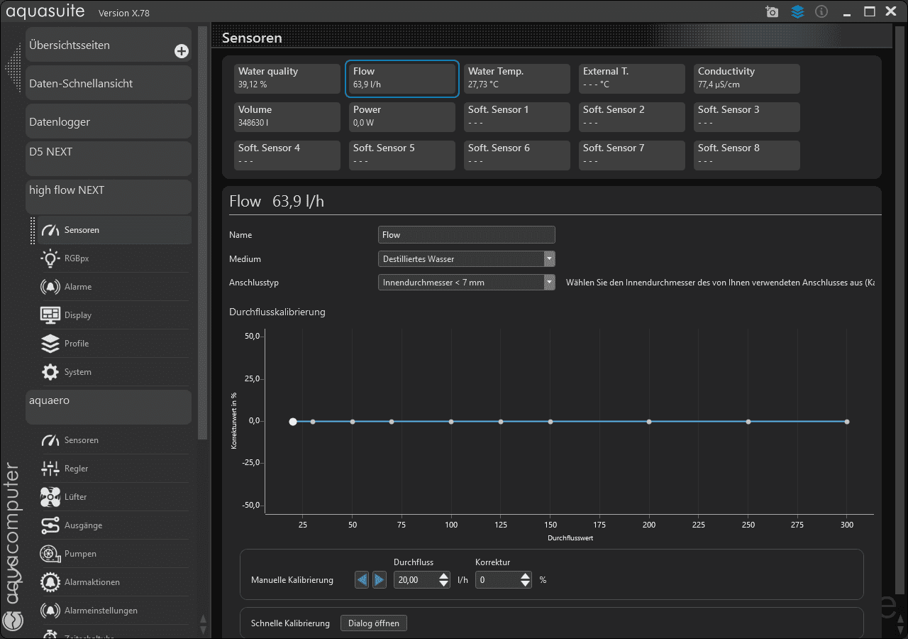

PS: Mein Durchfluss ist bei 100% Pumpleistung auf mittlerweile 64l/h gefallen:
Und die Leitfähigkeit deiner Suppe ist auf 77 µS gestiegen. Das nicht gut sein. Keine Ahnung wie du das machst, aber mein Desti ist in 10 Monaten von 7 auf 19 µS gestiegen.
Öffnen und putzen wird wohl der wichtigere Teil sein. Desti ist gut bei regelmäßigem Wasserwechsel, für längeren Betrieb DPU.
Ich würde hier auch davon ausgehen, dass etwas in deinem Kreislauf sich zusetzt, meist wird es der CPU-Kühler sein.
Ich würde jetzt eher erstmal von einer ungepflegten Shopbeschreibung ausgehen - wäre ja nichts neues. :fresse:
Nach der Pumpe kommen die beiden Radiatoren, ein Filter, dann die Grafikkarte und anschließend die CPU. Der Filter ist auch sehr feinmaschig. Ich glaube, der dürfte alles aus den Radiatoren rausgefiltert haben. Naja, der CPU-Kühler soll ja eh gegen eine vernickelte Version getauscht werden, die Grafikkarte will ich lediglich rückwärst spülen. Und wenn es geht, nur von vorne aufmachen und mit der Zahnbürste sowie Wasser reinigen. Nach einer Komplett-Demontage der GPU ist mir nicht gerade.
