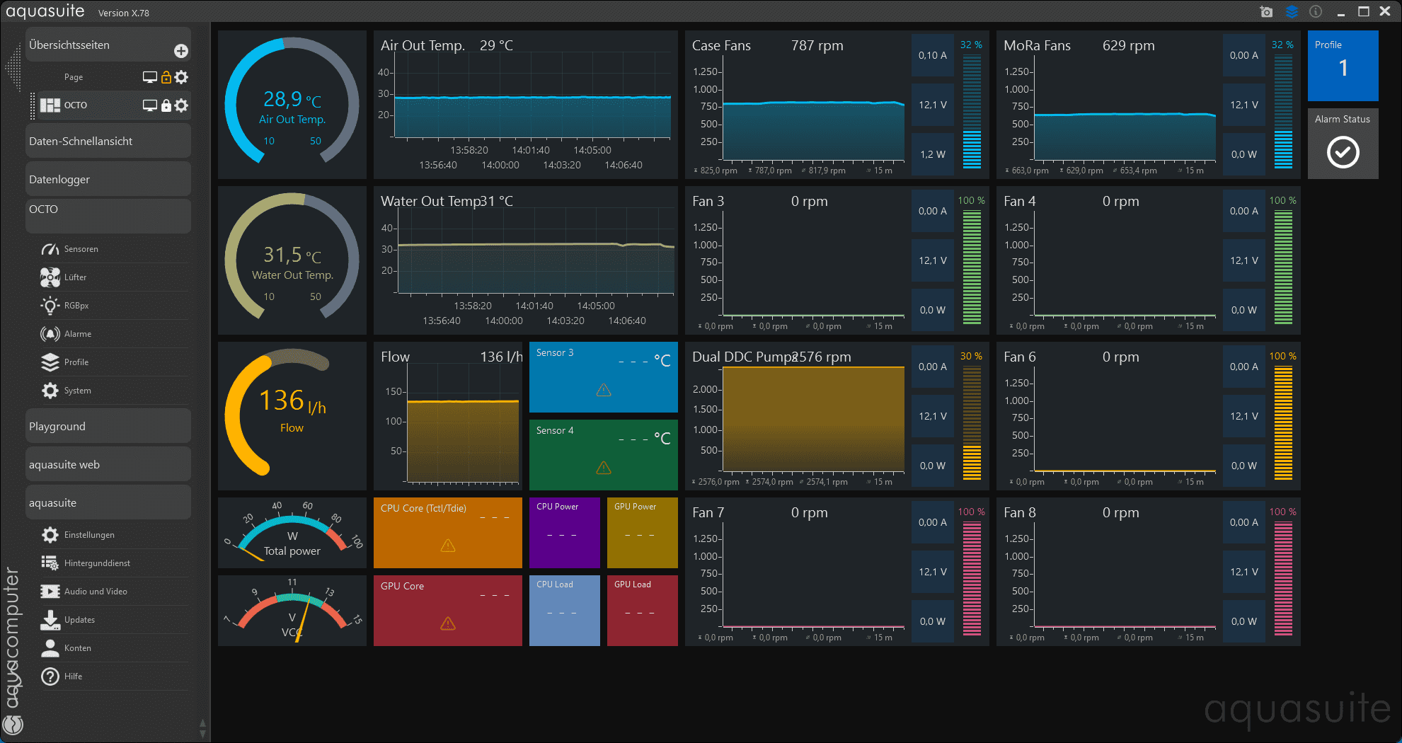

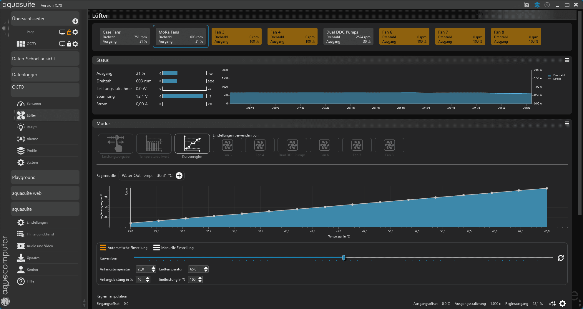

Habe mir übrigens eine augenscheinlich ganz angenehme Lüfterkurve zusammen geschraubt.
10% Drehzahl, also so 200RPM liegen immer an. Ab 25°C geht die Linie dann linear rauf bis auf 65°C. Temperaturen sind nachdem ich direkt aus dem Spiel rausgetabt bin. Muss dazu sagen, das es in meiner Gaskammer (in der ich auch die Nacht durchgezockt habe) auch gerade schön mollig warm ist und ich seit gestern nicht mehr gelüftet habe.

Für die Lüfterkurve mit einer Wassertemperatur von 65 Grad zu spekulieren, ist aus meiner Sicht unsinnig. 45 Grad sind das Maximum einer sinnvollen Wasserkühlung. Mit Mora eher weniger. Ab dem Zeitpunkt sollte die höchste erträgliche Lüftergeschwindigkeit anliegen. Bei mir ist das bereits bei 30 Grad der Fall. Im Hochsommer stelle ich 5 Grad mehr ein.
Dann mache ich vielleicht doch eine Biegung rein...die aber erst ziemlich spät auf Vollgas geht.

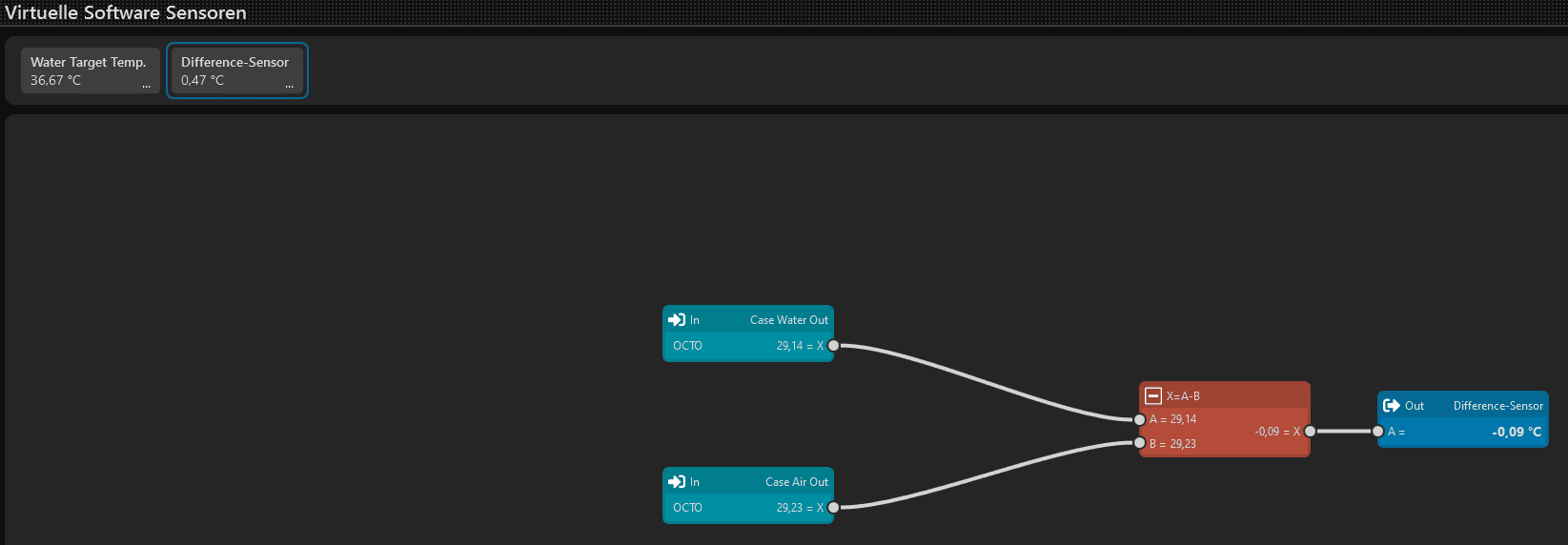

Das spukt mir auch die ganze Zeit im Kopf rum, allerdings funzen Software-Sensoren ja nur wenn auch die Software läuft. Mir wäre es lieber, es würde einfach immer funktionieren.
Meine Idee dazu wäre ja Lufttemperatur + 8-12°C = Wassertemperatur. Würde sich ja fix im Playground mit einen installierten (haha!) Air-In Sensor erstellen lassen.

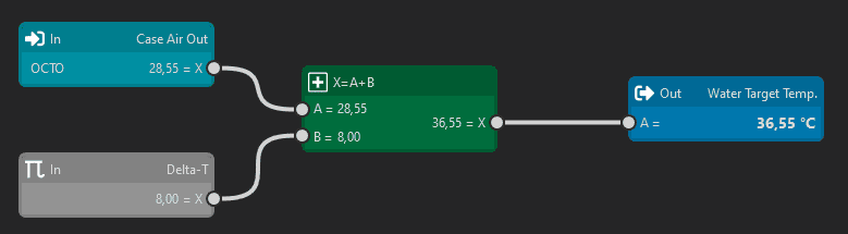

Ich habe mich mal gerade am virtuellen Wasser-Zielwertsensor im Playground versucht. Das war für mich gerade wie eine Mondlandung...da ich noch nie damit gearbeitet habe.

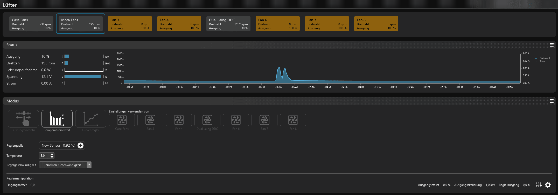

Wäre aber nur der halbe Deal um die Ausraster der Lüfter damit unter Kontrolle zu bekommen. Ich überlege jetzt das mit einer (degressiven, nennt man das so...?) Kurvenregelung statt der Zieltemperatur-Regelung zu verbinden. Weil ich auch nichts von der Hysterese und Co. verstehe. Hauptsache es ist so kompliziert wie möglich. 😂 Und hinterher fudel ich da noch die LED-Beleuchtung mit rein.
Ich will halt irgendwas basteln, was den Temperatur-Unterschied immer auf den gleichen Level hält, bei stets identischer Geräuschkulisse. Egal ob Sommer oder Winter.
Keine Ahnung wie das mit der Zieltemperatur genau läuft.
Ich hab mir eben das Delta-T hier genommen und auf Grundlage von diesem Wert eine Lüfterkurve in der Aquasuite erstellt. Da mit dem Delta-T gearbeitet wurde braucht man das nur einmal richtig machen und gut ist. War immer super leise und selbst im Hochsommer war das Wasser aufgrund der vorhanden Kühlfläche kühl. Die Komponenten sowieso.

Heureka! Ich habe es endlich geschafft, mir einen Sensor zu bauen der statt mit der Kurven-Regelung es auch mit der Temperatur-Sollwertregelung tut. Der Weg ist dabei ganz einfach: Wasser minus Luft ist gleich der virtuelle Sensor. Und nun kann man den gewünschten Differenz-Wert einfach in die Temperatur-Sollwertregelung eintragen. Wieso ich nicht früher darauf gekommen bin... 🤣😍Jetzt habe ich mir endlich meine eigene kleine Space Shuttle Steuerung gebaut. Das Delta-T kann ich nun jederzeit in der Lüftersteuerungs-Oberfläche verändern und muss dazu nicht ständig an meinen virtuellen Sensor dran.

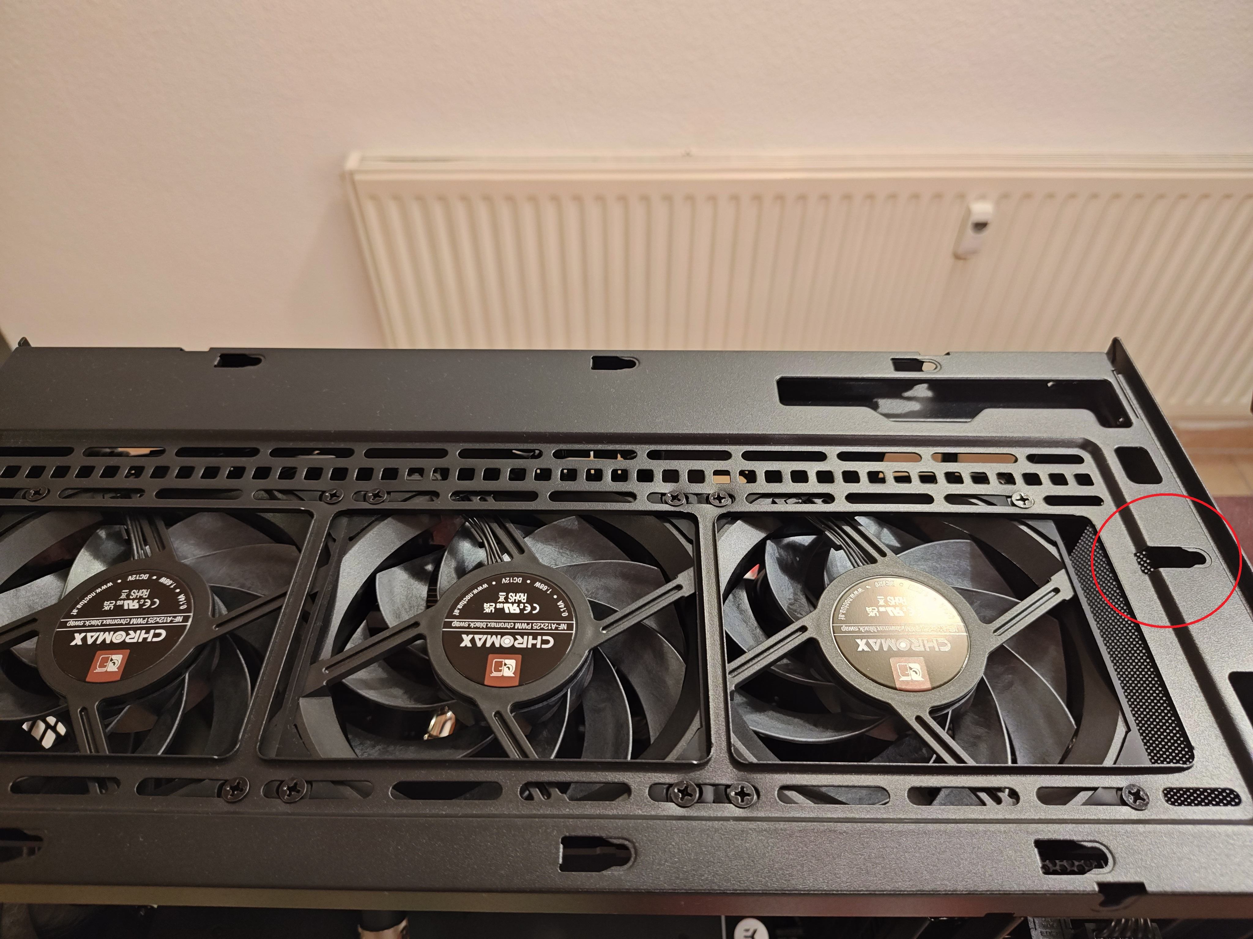

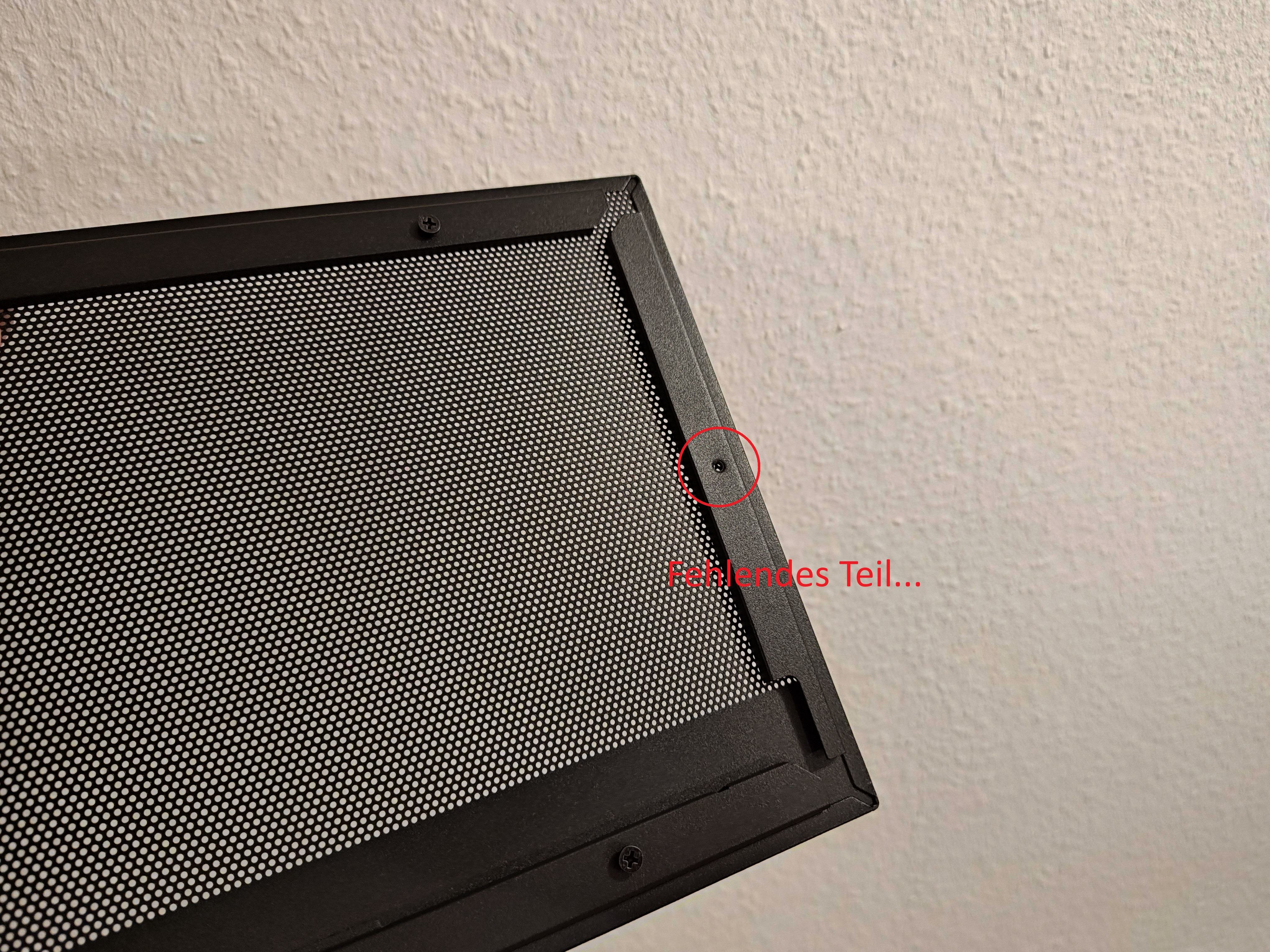

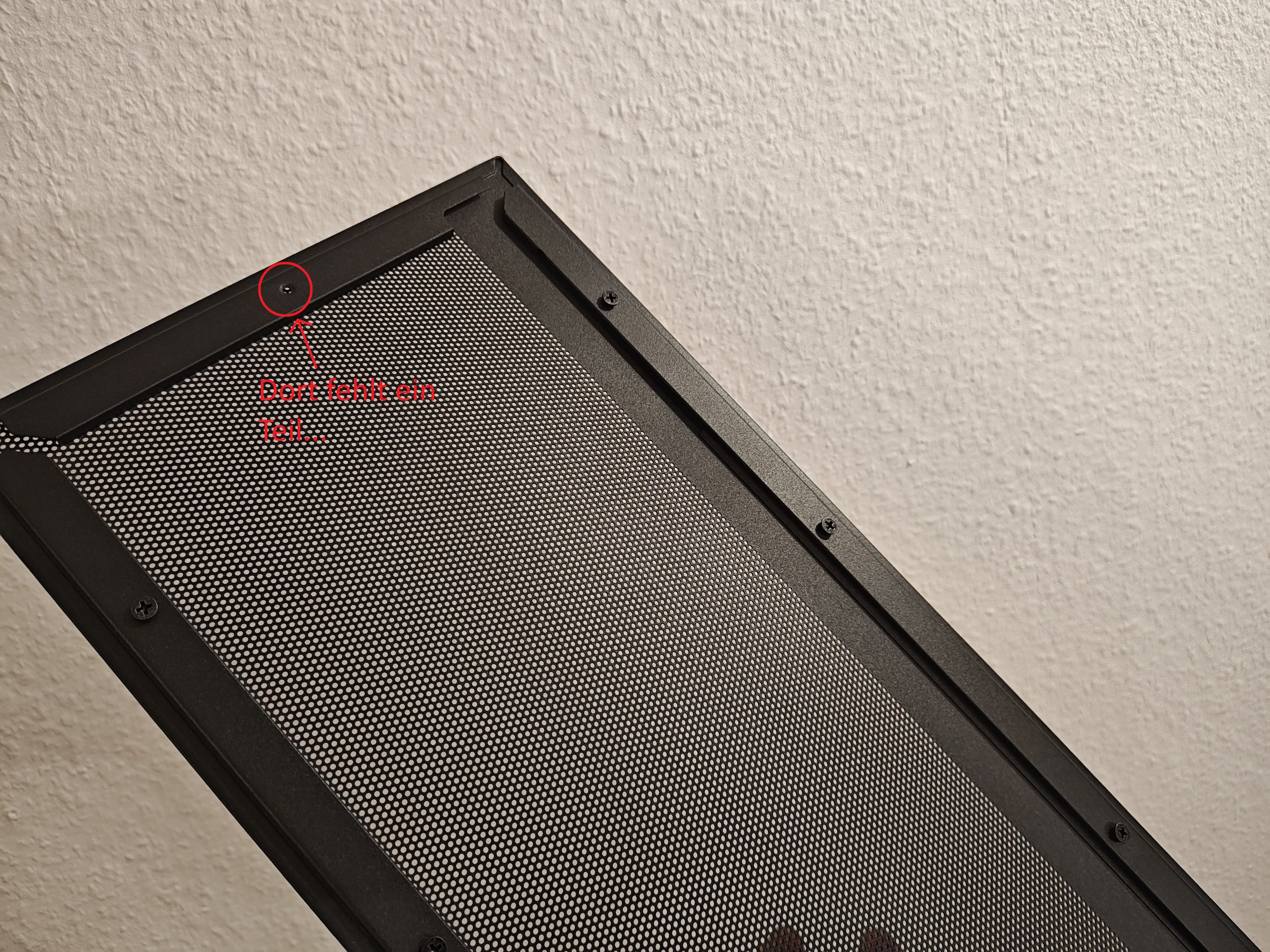

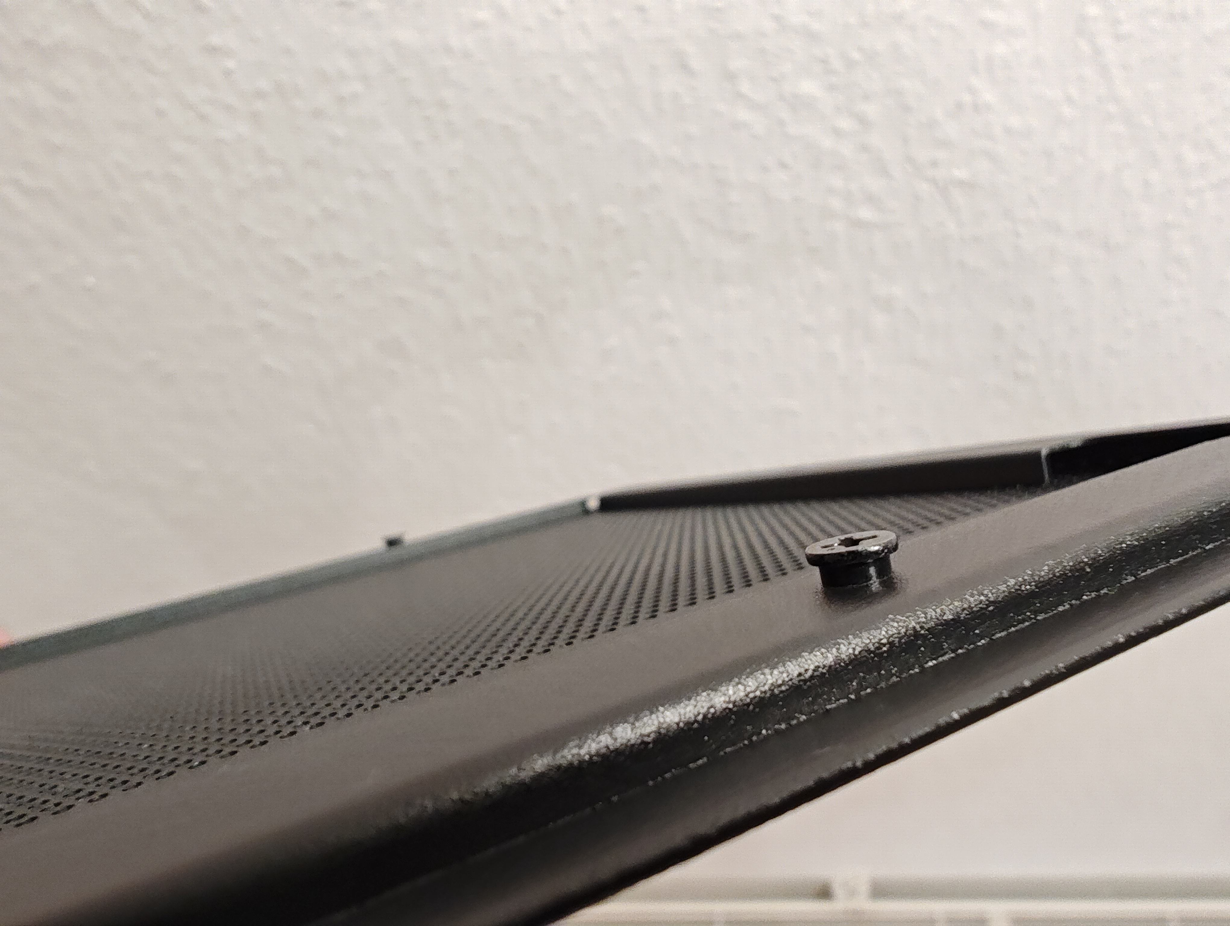

Geilo. Ich darf mein System wieder zerlegen. Am Gehäuse fehlt seit Auslieferung eine Haltenase oben vom Deckel, diese kann man mir nicht einzeln als z.B. Briefsendung nachliefern. Ich soll das ganze PC-Gehäuse zurückschicken. Das ist ja super... Bis zum Austausch werde ich dann meinen Rechner eben ohne betreiben. Zum Glück ist die WaKü jetzt extern und weiterhin funktionsfähig. Trotzdem absolut zum kotzen. Den Octa und seine Verkabelung lass ich dann solange weg und regle mit dem Splitty9 Active am Mora diesen auf 50% runter.
