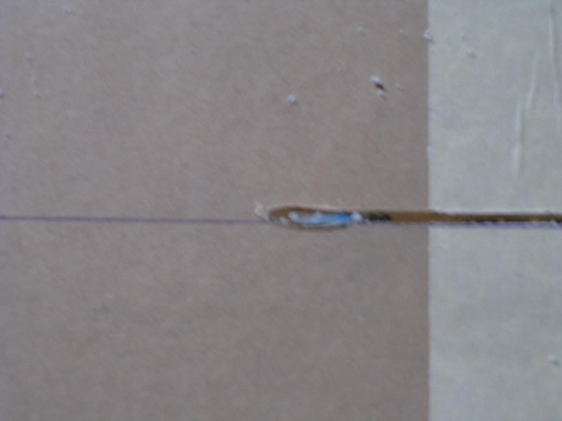

heut habe ich mit dem Deckel begonnen ... da das Window von der Seitenwand in den Deckel übergehn soll habe ich mir dafür eine 15mm Plxiglasplatte besorgt
attachment.php
das schneiden ist eine echte Tortur - ohne Kühlung geht gar nix - und auch mit gehts nur langsam voran - so 1,5 bis maximal 2 cm pro minute
aber dafür lässt dich die Schnitkante mit feinem Schleifpapier und Politor wirde komplett durchsichtig machen - genau was ich wollte

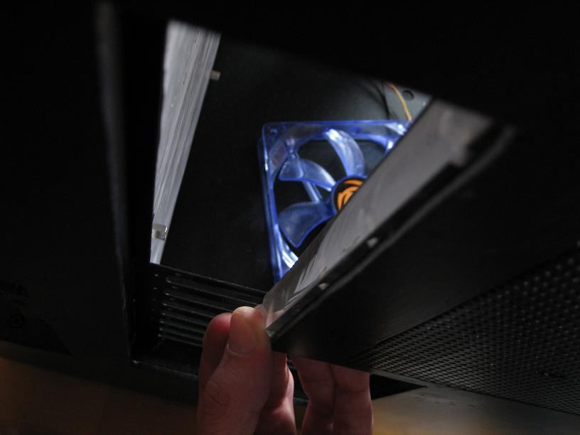

Update
da zwischen dem aus nem Gehäuse stammenden ATX-Blech und der Rückwan ein Spalt ist ...
attachment.php

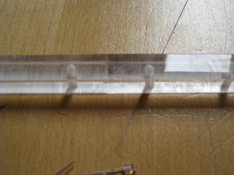

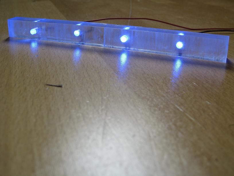

... hab ich mir überlegt da eine Beleuchtung für die ATX Blende zu baun ... dafür hab ich ein Stück 1,5er Plexi genommen und einen kleinen Streifen geschnitten ... eine der beiden Schnittkannten wurde wieder durchsichtig poliert da man sie später sieht ...
attachment.php
das ganze mal probeweise hingehalten ... verklebt wird das ganze dann beim entgültigen zusammenbau
attachment.php
zur Beleuchtung dienen 4 3mm Leds ... wie immer in Serie an einer Konstantstromquelle
attachment.php

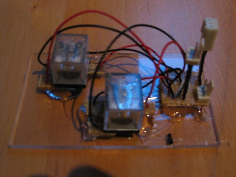

zum Schluss habe noch die Relaisschaltung zum starten des Slave NTs gebaut
attachment.php
mfg

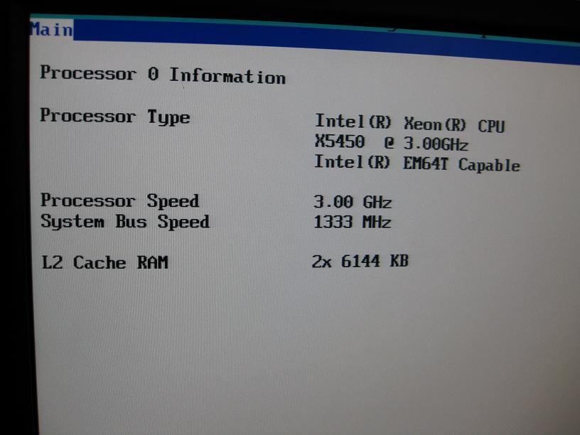

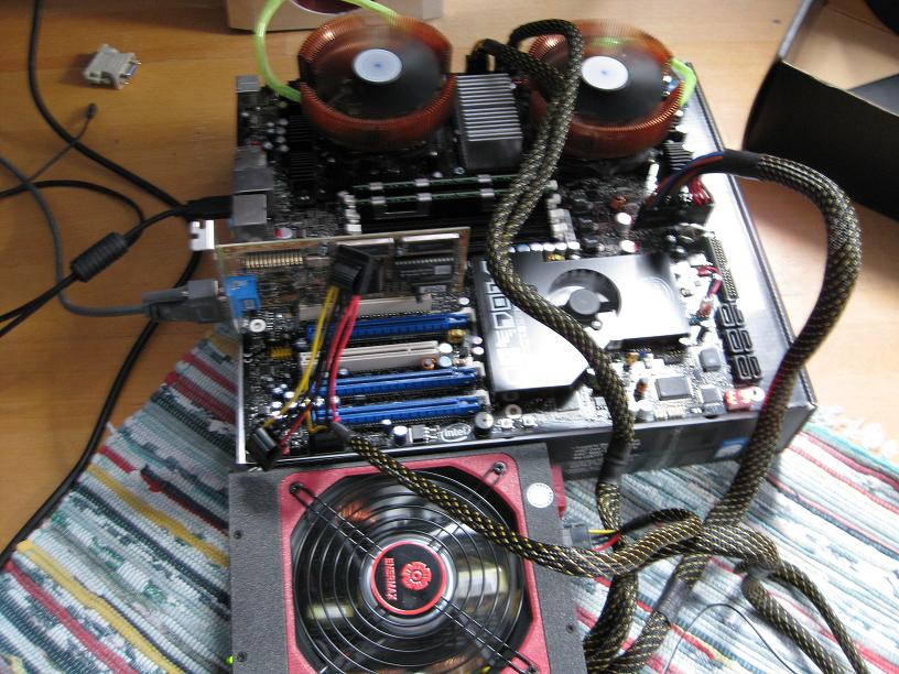

Soo nachdem gestern das neue NT gekommen ist läuft nun endlich - nach anfänglichen Problemen - das Skulltrail Board - der Grund warum das Board nicht startete war das Netzteil - mit dem Enermax läuft es jetzt - mit dem Corsair HX 1000 aus dem Opteron Sys nicht - klingt komisch ist aber so
attachment.php
attachment.php

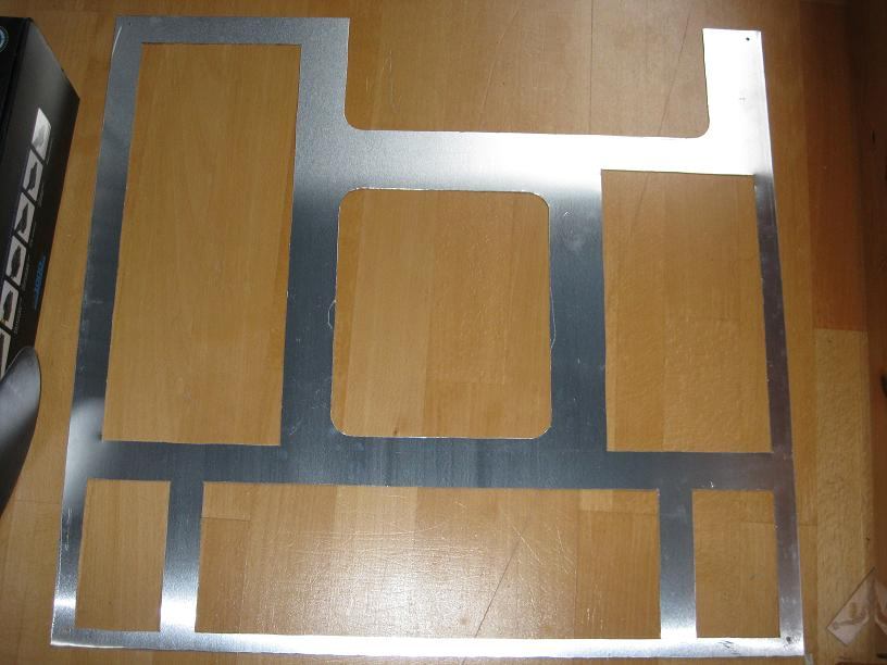

Update...

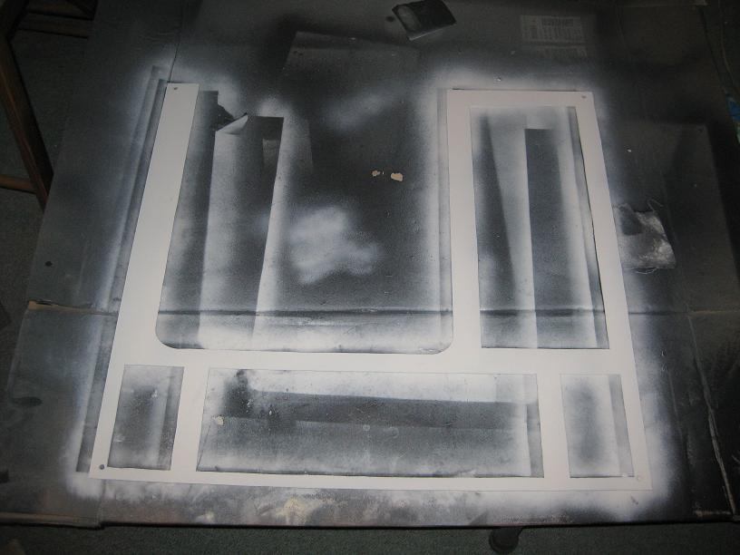

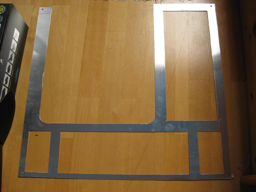

Heute habe ich mit der ersten (von vorn gesehn linken) Seitenwand begonnen
zuerst mal die beiden Alu Teile ausgeschnitten(obers und unteres):
attachment.php
attachment.php

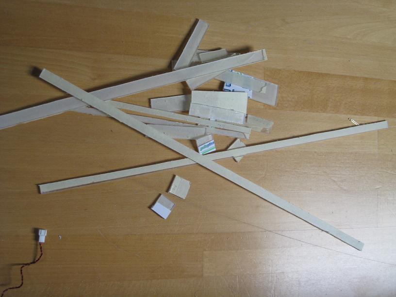

DAzu jede Menge Teile zum Verbinden der Beiden:

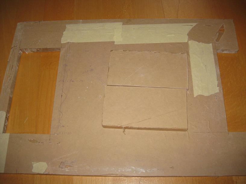

attachment.php
Möge das Puzzlspiel beginnen:
attachment.php
das obere Teil beim Lackieren:
attachment.php

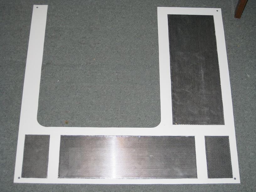

kleinens Update
heut habe ich erst einmal für die linke Seitenwand die Lochbleche ausgeschnitten, angepasst und lackiert
attachment.php
und weiters noch den ersten Teil der rechten Seitenwand ausgeschnitten
attachment.php
